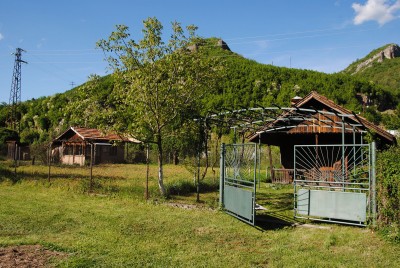

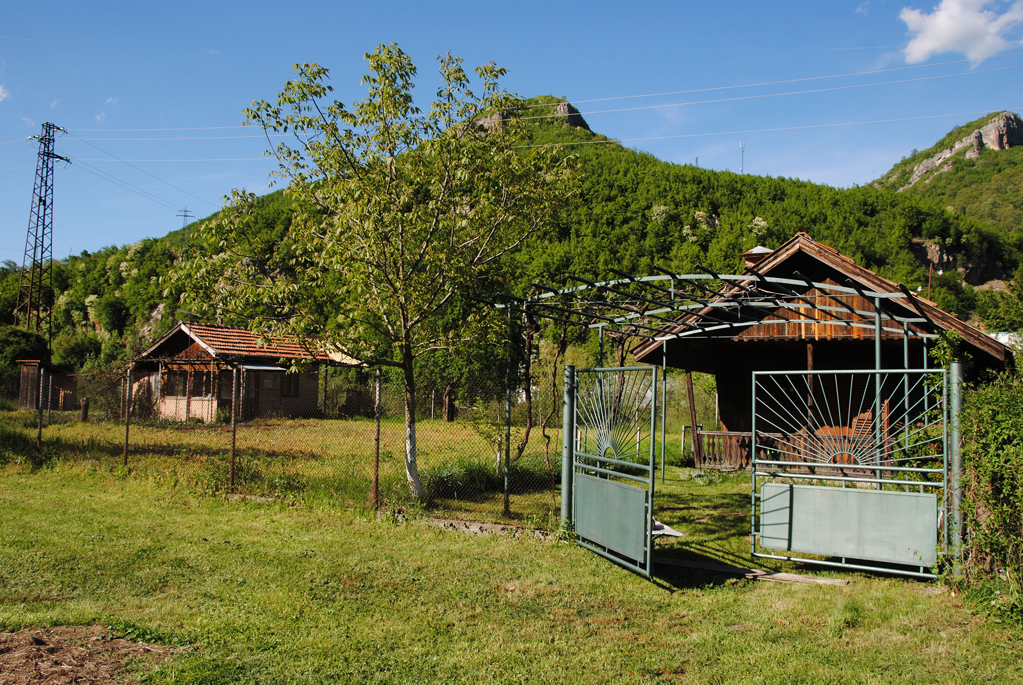

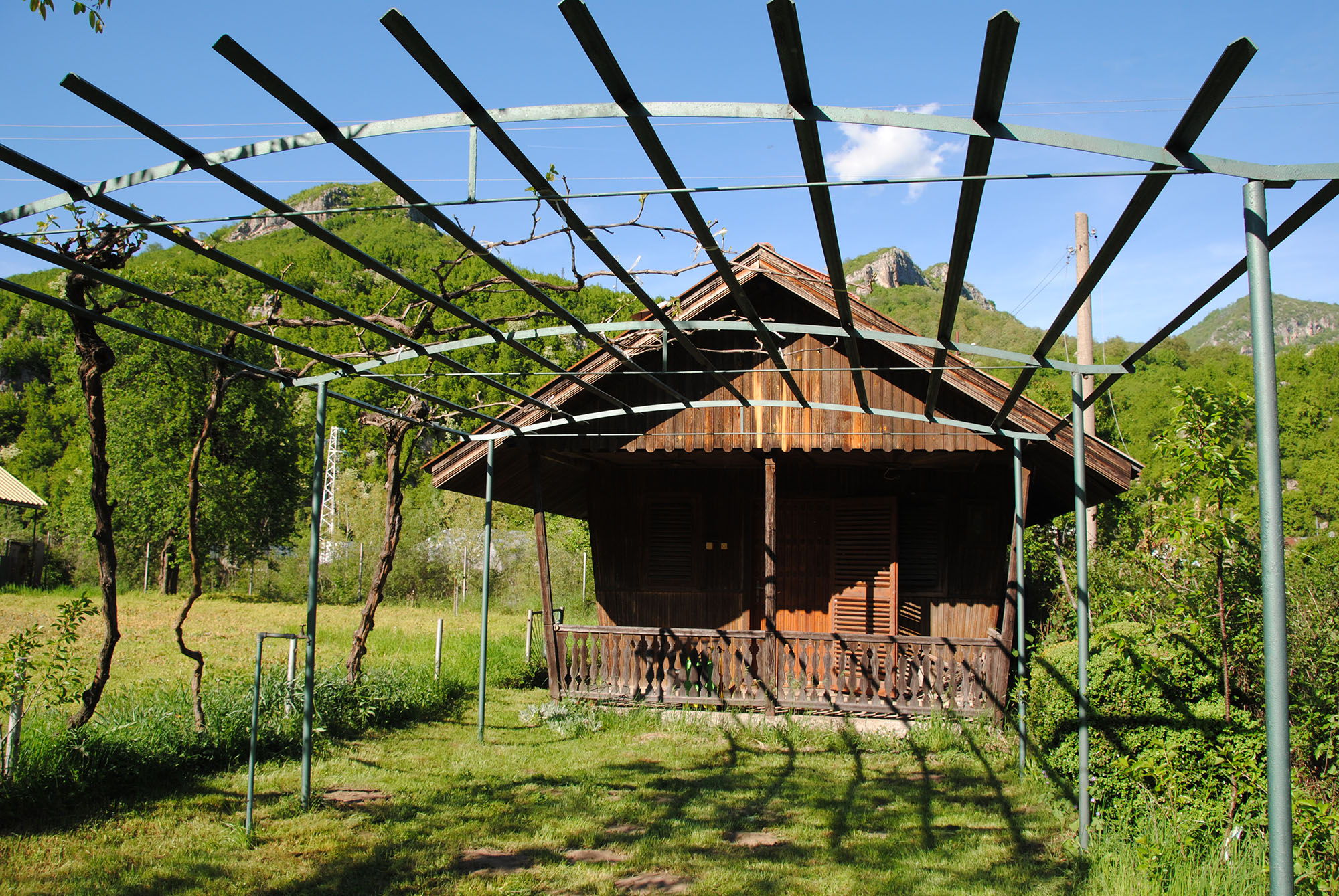

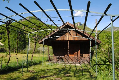

Най-хубавия асмалък си е от винкели или тръби. Може и комбинация от двете.
Грундирани и боядисани както трябва са почти вечни.
Ако чак толкова искаш да изглежда дървено, използваш затворен профил и отгоре си го обличаш с дървени летви.
Дървото така или иначе ще изгние ама асмалъка ще остане. Пак може да му смениш дървенията.
