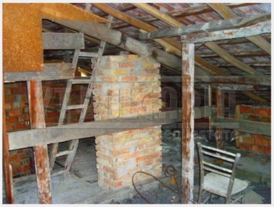

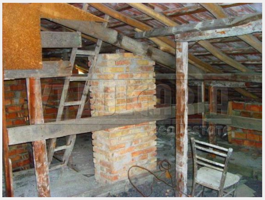

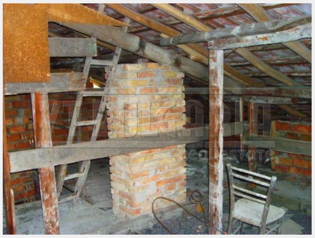

Още една снимка от обявата, за повече яснота:

Здравейте колеги,не разбирам много от строителство и затова ще ви помоля за помощ.Набелязал съм си една къща,все още не съм ходил да я гледам но се чудя дали си заслужава.Цената според мен не е висока,но на пръв поглед от снимките ми направи впечатление,че няма колони.Колкото да не разбира човек това не е нормално,строена е 1980 г. та проблем ли ще е да са изрежат ъглите и да се направят колони,можеби и вътре ще трябва 1-2 колони.Учудващото е че продавачката ми каза че има акт 16 ,а няма ток и вода.Май има много неизвестни по тази къща.
Колега на зет ми е така къщата, двуетажна без нито една колона. Строена е през 80 години от един майстор, който дълги години е строил къщи в бившия Съветски съюз и той му е казал, че там така се строят и били по-издръжливи на земетресение, но се прави от тухли единички /плътни/, като се зидат само по дължина не кръстосано, два реда един до друг, получавало се някакво плъзгане и било устойчиво на земетресение, с тухли четворки не ставало. Факт е, че неговата няма нито една пукнатина до момента. Покривът му изглежда по същият начин, правен с обли греди, като са били напръскани с нафта, факт след 30г. сега смени само керемидите с ПВЦ такива, конструкцията не беше мръднала. Съветът ми е да говориш с архитект. По форуми и по снимки ще се подведеш.Колкото до цената, цената на къщи намиращи се в радиус до 15км. до окръжен град е една и колкото е по-далеко цената пада главоломно. Привет!

Като гледам снимката забелязвам пукнатини в предната страна/видимата стена. Струва ми се, че забелязвам и слагване. Плочата ми изглежда тънка - на око 10-тина сантиметра. А къщата е стояла празна и не достроена. Ако се натоварят тези 3 етажа с тонове от мебели, изолация, стенни и подови покривки не знам дали нещата щяха да са по същият начин. След като е пестено от колони, спорно е и качеството на самите плочи. Дали вътре има достатъчно арматура и дали след толкова години голи няма процеси на корозия на метала и разпад на бетона.
Тая къща може да се ползва ако се свали до 1 етаж. Иначе е опасна.
