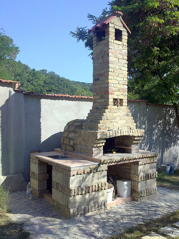

Мислех го - двойно иноксово коминно тяло... но цената е космическа...
Добре де... а ако го затапя отгоре и от задната страна сложа един кюнец, който да минава в/у бетоновия пояс хоризонтално и след това да го вдигна вертикално над покрива? Дали ще има достатъчно тяга? 20-25 сантиметров кюнец...
Това ще е най-лесния вариант, няма да се налага и да режа покрива, и няма да се притеснвявам за теглото.
iva6ki - специалист
Колега става всякак ти ще го гледаш ама зидано барбекю го правиш веднъш за години напред според мен и с тухли да го направиш надали ще е проблем като на снимката.
П.С. Ако говориш за тръба 110-130мм ще ти трябва повечко височина тъй като сечението е малко и задължително ще трябва да си осигуриш достъп до хоризонталния участък тъй като ще се затисне рано или късно. За 200мм диаметър и нагоре не мисля че би имало проблем с тягата.
П.С. Има единични коминни тела 25/25/20 които са с чист отвор около 20/20см с 15кг на бр. също като вариант.

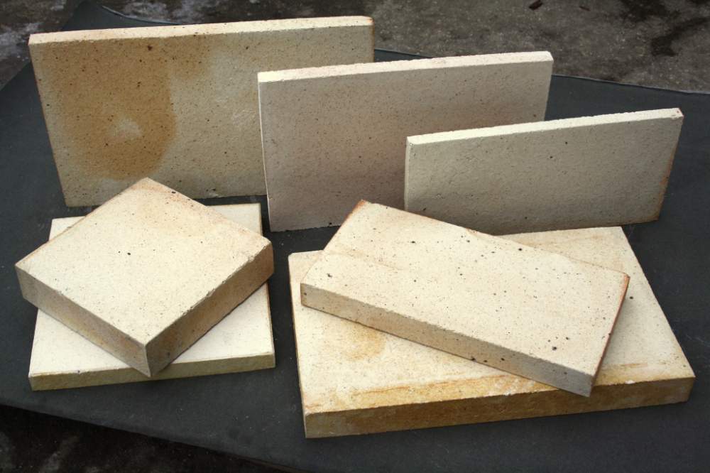

П.П. сега друг въпрос изникна в главата ми... искам на дъното на камината да сложа гонеупорни плочи и под тях някаква изолация, която да разсейва топлината малко, за да не се спука бетона... някакви идеи каква да е тази изолация?
Единственото, което се сещам е каменна вата, но ми се ще да не е толкова дебела:
http://www.kamini-germant.com/media/ima ... 196_24.jpg

Май намерих изолационни плочи: http://industrial-solutions.eu/ogneupor ... ni-vlakna/ утре ще им звънна

За изолация към плочата най-доброто решение е огънят ти да гори върху скара, постъпващият въздух между плочата и скарата ще охлажда плочата и ще позволява нормално горене на дървата.

Четох едно мнение във форума, при което човекът е сложил огнеупорни тухли на дъното и въпреки това му се е спукала бетонната плоча. Не ми се рискува, така че ще взема някое от решенията от линка, който пуснах в един от предишните ми постове.
Колкото до комина - измислих го:
Ще го вдигна до покрива с коминните тела, като ги измажа отвътре с Теракол Т, а отвън с обикновена вар. На мястото, където минава през дървения покрив, ще го изолирам с каменна вата - 3 см. Над покрива, ще го продължа с иноксов кюнец с Ф 25 см., за да достигна необходимата височина, като най-отгоре ще сложа някоя от предлаганите шапки. От горната страна /откъм керемидите/ ще го облепя със самозалепваща битумна лента с ширина 22.5 см. и на 30-тина см. над комина към билото ще направя водоотклонителен канал от тенекия, която ще забия директно в битумните керемиди с пирони.
Благодаря на всички да съветите! Ако всичко е наред, някъде към края на месеца, би трябвало да приключа

Не пишеш от къде си но в Баумакс или топливо със сигурност ще намериш плочи за дъното като на снимката. За разсейване на топлината се ползва един ред обикновенни червени единички както са ти писали по горе, обаче гледам че нямаш много височина понеже ще изяде 12-15см до готов под. Аз ползвам и смес от 1 част натрошено стъкло(без значение какво важно да е наситно), 1 част кварцов пясък и 1част огнеупорен теракол или шамот според какво имам и с тази смес лепя плочите на дъното, като пласта е 2-3см.
За комина ако ползваш бетонови тела бих те посъветвал да направиш поясче 10см с 2-3 пръчки вътре за да хване здраво тухлите, като ще можеш да си подравниш добре бетона за телата тъй като се зидат с малко разтвор и не е много добре да им пъхаш разни парчета по фугите за изправяне.
