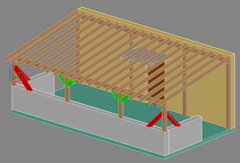

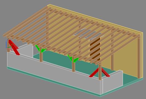

Наклонът на покрива за битумни керемиди
е 15 градуса, което е около 27%, за 4 м отвор
ще ти трябва 1,10м или повече разлика в нивата на
надлъжните греди.

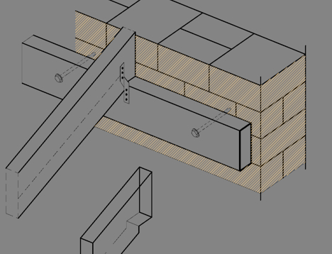

Ако хванеш няколко 5 см талпи с химически анкери за тухли
в стената, можеш да спестиш високите подпори до къщата.
Трябва да ги анкерираш през 60 см примерно - около 15 анкера.
После закрепваш ребрата ето така:
Ако тухлите са четворки - по добре подпорите да останат.
Покривните ребра не трябва да са през повече от 50-60 см,
зависи от снега в района, на твоята картинка изглеждат нарядко.
Аз бих ти препоръчал да укрепиш ниските колони с
подкоси (паянти) - червените са по-добри, но и зелените
ще помогнат, за да се стабилизират колоните.

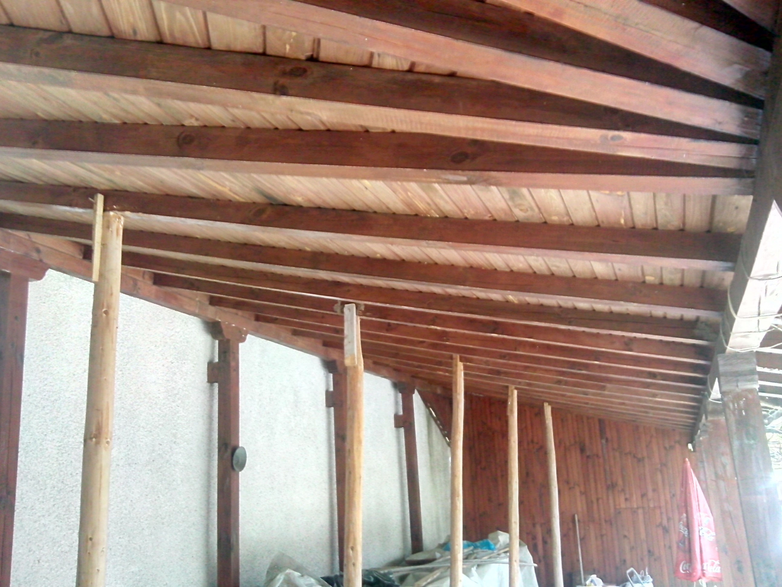

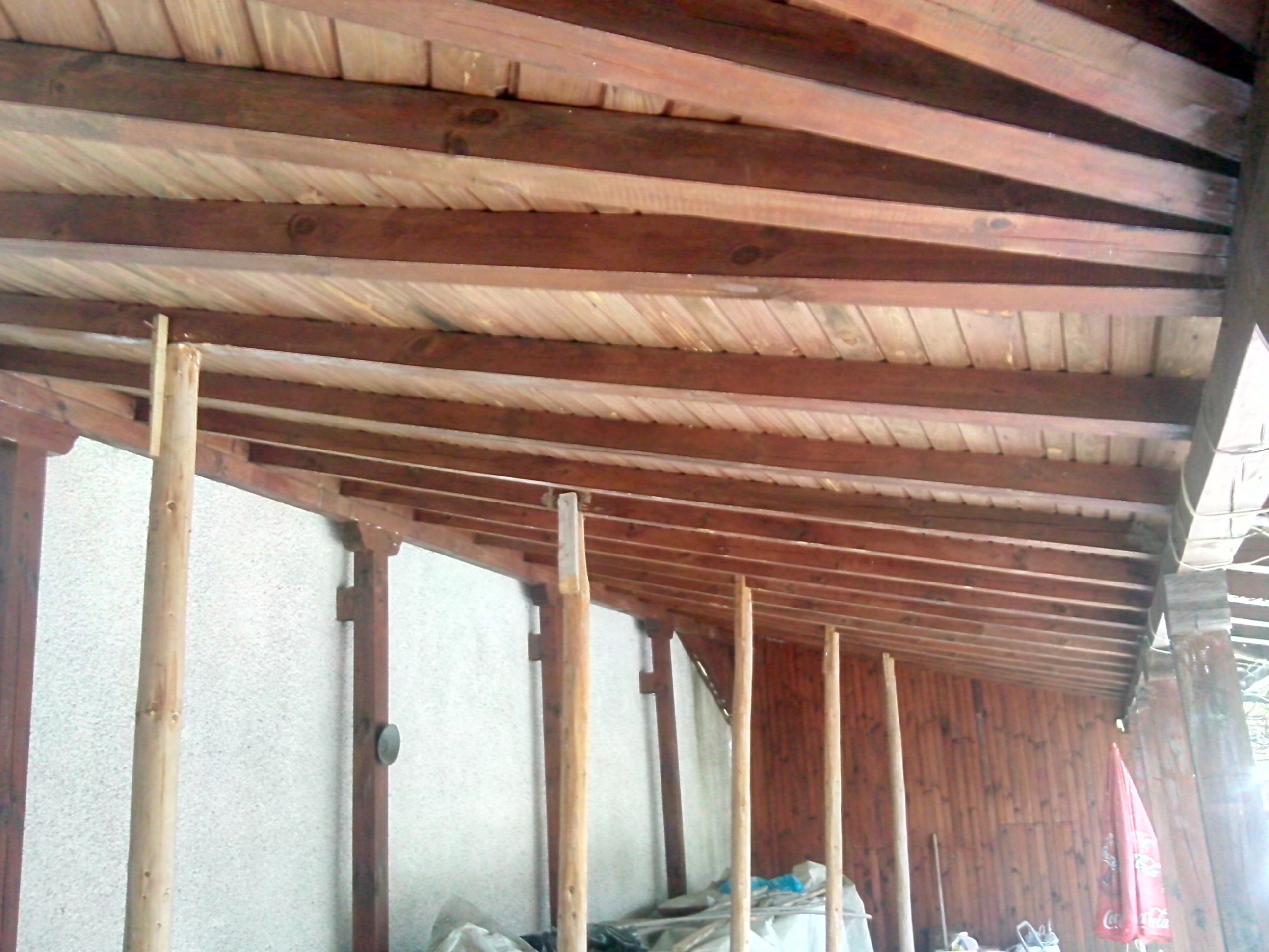

4 метра ми се струват множко за ребрата (мертеците) без още една носеща по средата. Ето нещо като твоето изпълнение:
аварийно подпиране.jpg Това е заведение. Носещи колони в средата са съвсем неприемливи, но след опасно провисване ...
Чираче - майстор
НИКОГА не бих сложил подпори в средата на помещение. :lol:
Hoвoceлckи - майстор
Никой не казва, че е задължително :!: Разбира се, че има начин да стане без подпори, но не и без носеща надлъжно по средата. Вместо с подпори носимостта й може да се подсили с напречни (успоредни на ребрата) греди под нея.

Вариант 1
Ребра 8/14 през 50 см, дълги 4.50 м биха свършили работа,
без междинно подпиране - това прави 17 ребра или 0,86 куб.м.
Вариант 2
С междинно подпиране, ребрата биха станали 5/10 през 50 см.,
2х17 броя по 2,35 (заради снаждането) - 0,40 куб.м. - наполовина!
В средните колони пускаме главни греди, успоредни на ребрата, те трябва
да са 16/20 см - 2 броя по 4.20 м - 0,27 куб.м.
Върху тях надлъжно второстепенни греди - те са 14/16 по 2,70,
3 броя допълнително - 0,18 куб.м.
Общо 0,85 куб.м. плюс усложнено изпълнение?!

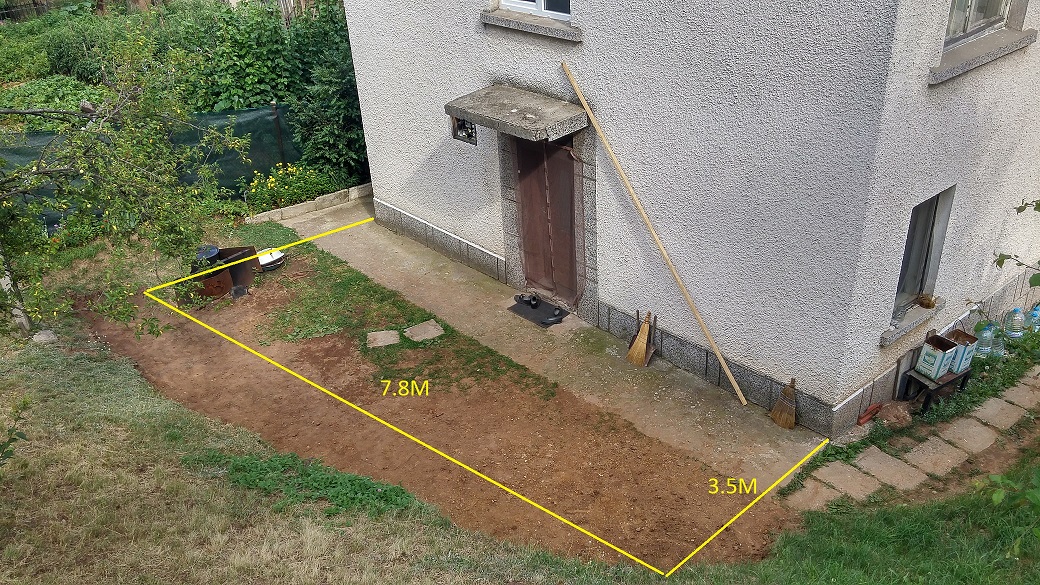

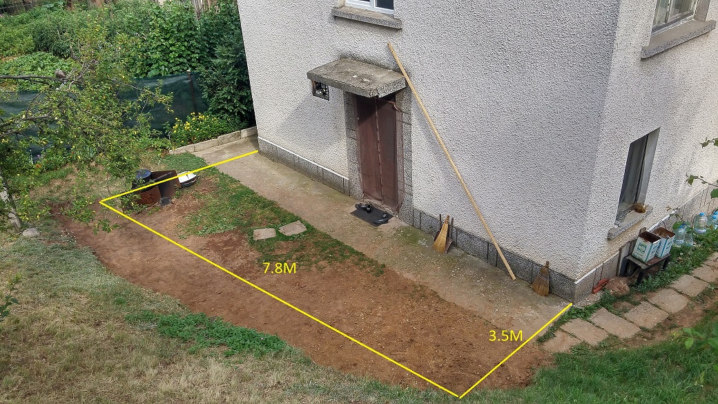

Благодаря за съветите които давте! Има развитие по "проекта"...
Взех си 2 седмици отпуск и започнах. Вече приключих с изкопаването на площадката.
Реших да намаля малко размера на площадката. Ще бъде 3.5 метра на 7.8 метра.
Също така стената ще бъде висока около 50 см, вместо 1 м.
Съответно това би трабвало да улесни малко конструкцията. Но да карам на ред...
Изникнаха следните въпроси:
1. Колко дълбоко трабва да изкопая за основите на стената?
2. Каква арматура да сложа? Чудя се за дебелина и брой ... прътове, или както се казва.
3. Каква смес трабва да бъде бетонът? Да знам какво да има кажа да ми докарат.
@Руди - Къщата е зидана с тухли единички. Покривът ще слиза от 3 метра на 2 или 1.8 метра - надявам се да е достатъчен наклон. Благодаря ти за подробната информация!

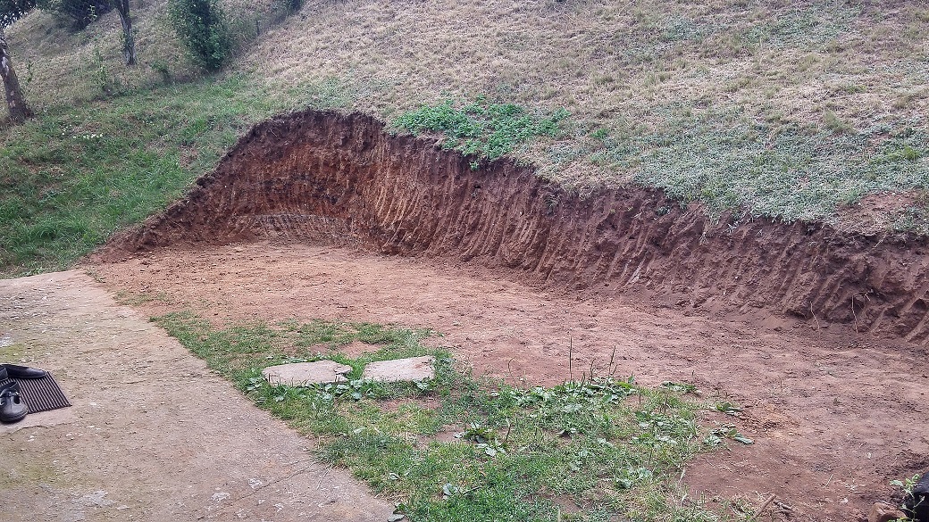

dragonn2 - специалист
Днес изкопах основата на стената. Широка е 25см и дълбока 30см. Утре отивам за арматура...
Няма нужда от арматура :?
Kokar - специалист
Има нужда от арматура, колкото и да е малък шансът от хоризонтално натоварване от свлачищни процеси.
Може да няма в случая, ако а е в основи.
шоп - майстор
@dragonn2, задължително арматура. Дори в земята сложи! Няма да обеднееш със 100 ина лв. Сложи си стабилни дървени греди за да не увиснат като макарони след 2-3 години.
Ако ще си слагаш маса и пейки под навеса си пусни гредите на 4 м както ти беше първоначалната идея. 3.5 м е компромис като ширина и бързо ще осъзнаеш неудобството.
Вкъщи терасата ми е 4.5х8м
който ти каза, че 4м без междинни опори не става, мога да кача снимки как на 4.5м няма проблеми при положение, че отгоре имам сигурно и 1тон солари:-))) Просто съм дублирал греди 8х12х5метра
