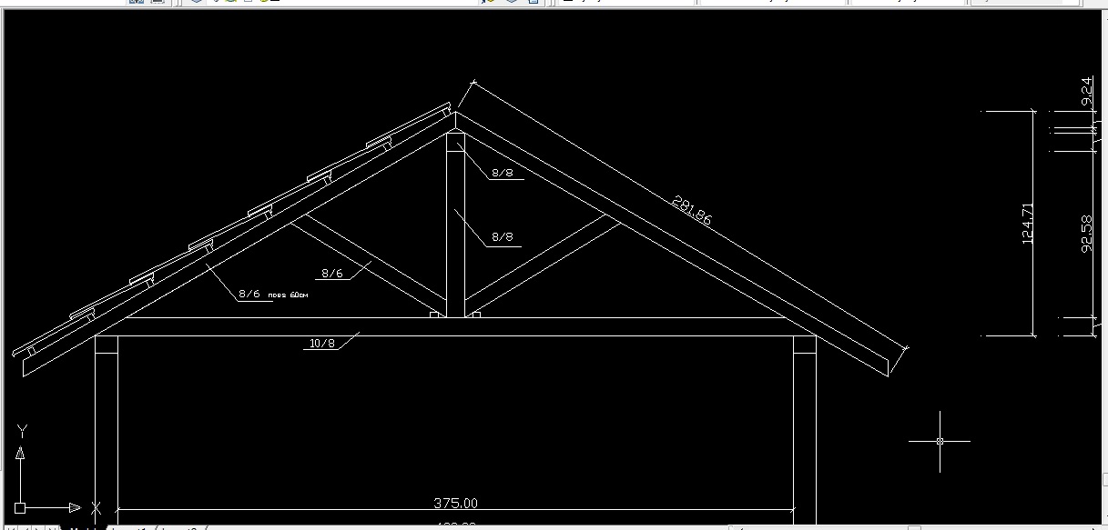

Аз моята я направих с греди 6х8, като в триъгълниците вкарах по 2 допълнителни парчета, които да укрепват, така че да се получи нещо, като ферма...
6 - 7 години вече минаха, няма драма.
През какво разтояние и при какъв отвор е това. Нещо като на снимката ми се върти в главата. Не ми се оправдава сериозна инвестиция според това за което ще ползвам сградата. С керемидки е кофти че ако не се направи като хората е страшно ама ако е кат хората един такъв покрив 40 години +.
torbalan - Дървен философ
Търси готов проект за помещение с аналогични размери. 4 метра без подпора отдолу ми се виждат множко.
Руди - майстор
Вадим Владимиров написа:
Вариант с клещи под билната столица, при положение, че ребрата са едно срещу друго? Питам за инфо
Клещите под билната столица са полезни и укрепват покрива,
както и подкосите от попа към столиците.
Ако идеята е с ребра и клещи да направим ферма на 4 м,
без поп и долна греда (биндер), трябват и няколко допълнителни мерки.
