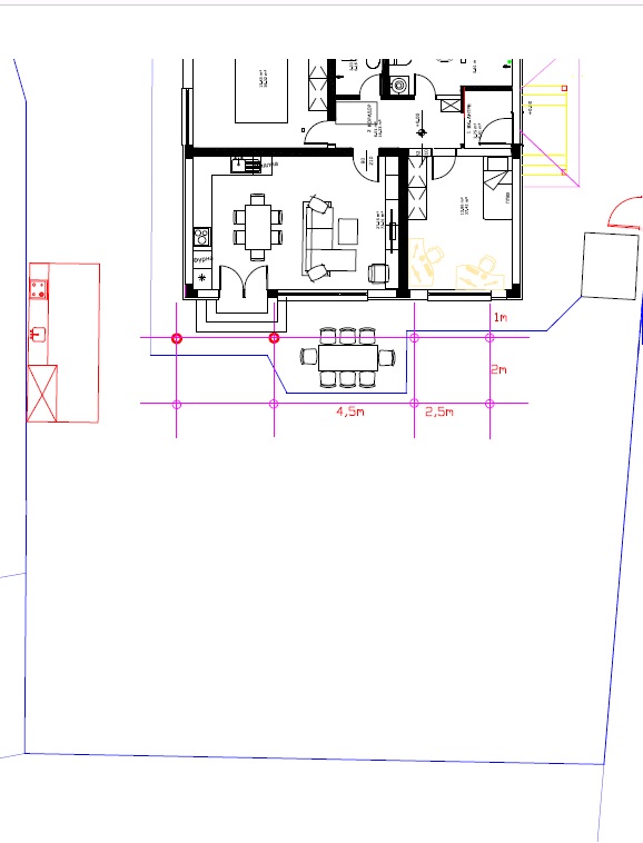

Ако правиш асмальк не пониськ от2.50.Подпори,по-добре метални каквито си харесаш.Горната рамка с не много големи отвори,че теловете провисват.А теловете най добре алуминиеви,от старо улично-малко грозно докато го скрие асмата,ама вечно и нагьстичко,да не провисва.Гроздето,ако с за сянка отел-големи шумки,вирее навсякьде,расте бьрзо.

Мисля, че най - много ми допада идеята за метална конструкция с телове с ПВЦ покритие. Нещо не мога да измисля коловете около стълбите за да не пречат. Над стълбите ще има козирка с подпори, която да се "вгради" в конструкцията и в това поле да няма телове.

А защо не направиш верандата по цялата дължина на къщата отпред и две хубави тенти една до друга, които да пазят сянка? Тентите ги хващаш на бетонния пояс и си готов - елегантно и красиво!
m_markovski
- Мнения: 250
На главната в Пловдив няма ли кафенета с тенти? Или всичко е в асмалъци?
Тентата ти дава естетика и пълен контрол - пускаш я и я прибираш, когато искаш. Имаш богат избор от конструкции и платове (а не винил, който наистина държи топло).
Бил съм под асмалъкци пълни с оси и косове, не е приятно. Но в крайна сметка ти решаваш. Можеш да опънеш временно засенчваща градинска мрежа.
