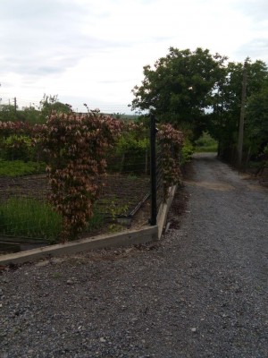

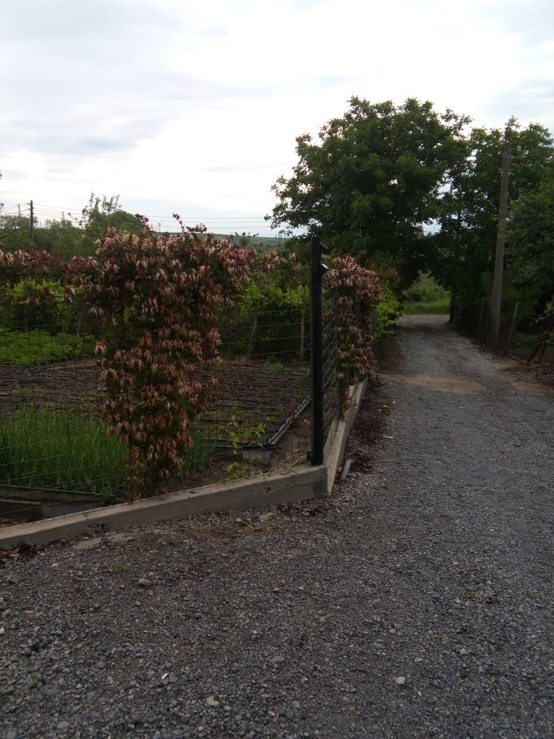

Проблемът на днешните мрежи е, че телта не е закалена. Прибавено към по-малкия диаметър и по-голямото око и провисването е готово. Преди 7-8 години правих 70 метра ограда. Купих с PVC покритие. Това реши проблема с устойчивостта на корозия - още стои като нова. Иначе си е пак от незакалена тел и трябваше да я "тропосам" отгоре, за да не провисва. С тел в същия цвят и покритие. Купих я от цеха и цената беше като на поцинкованата в магазина. Тъй като купувах доста, а и други неща (обтегачи, бодлива тел, тел с PVC покритие), си струваше.
