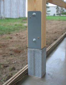

От това което съм изчел, знам че гредите не трябва да контактуват с бетона и смятам да ги захвана с метални планки със шишове, които да са бетонирани заедно с петите.

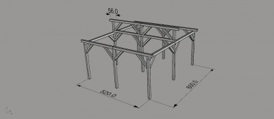

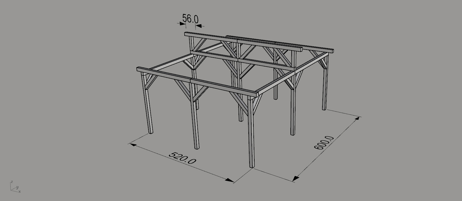

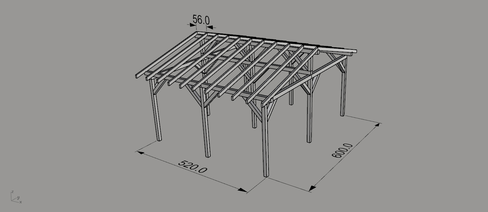

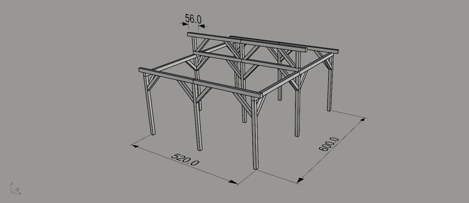

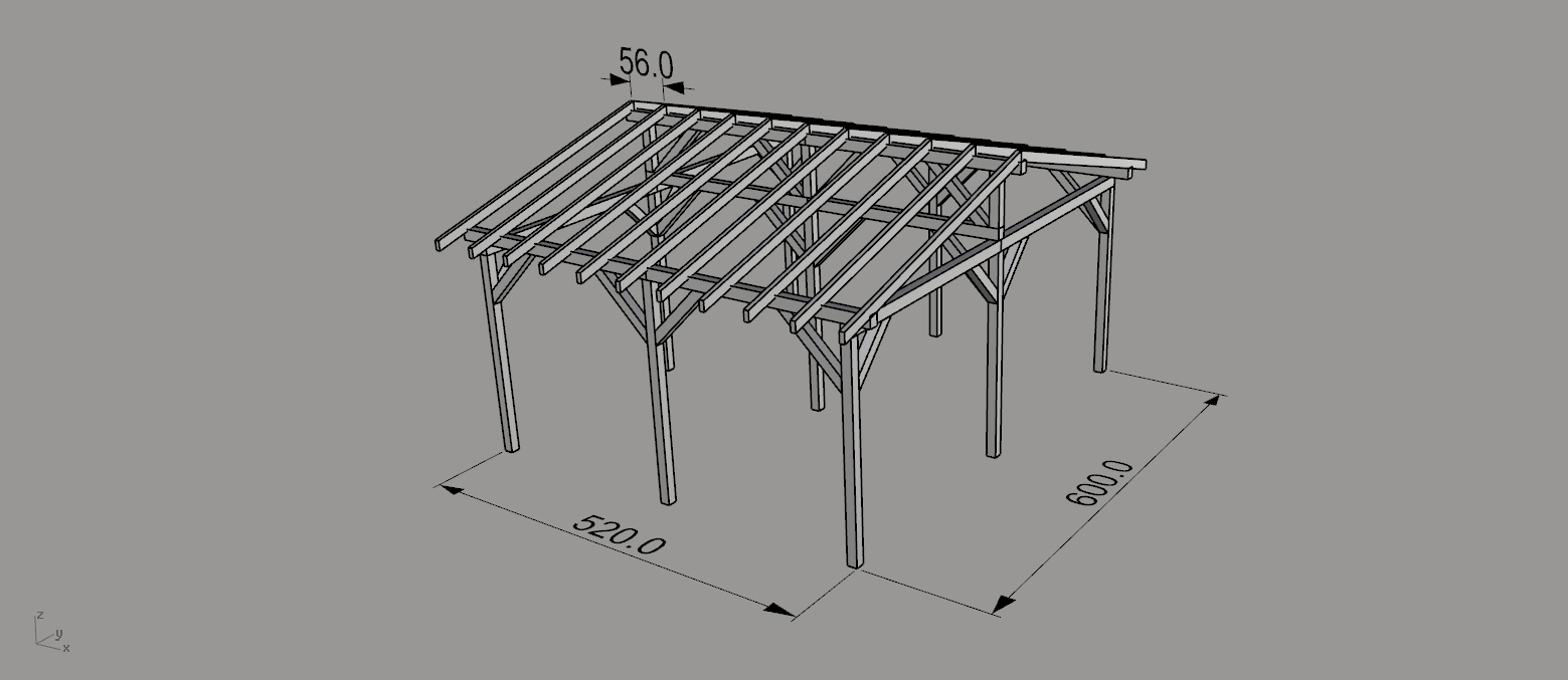

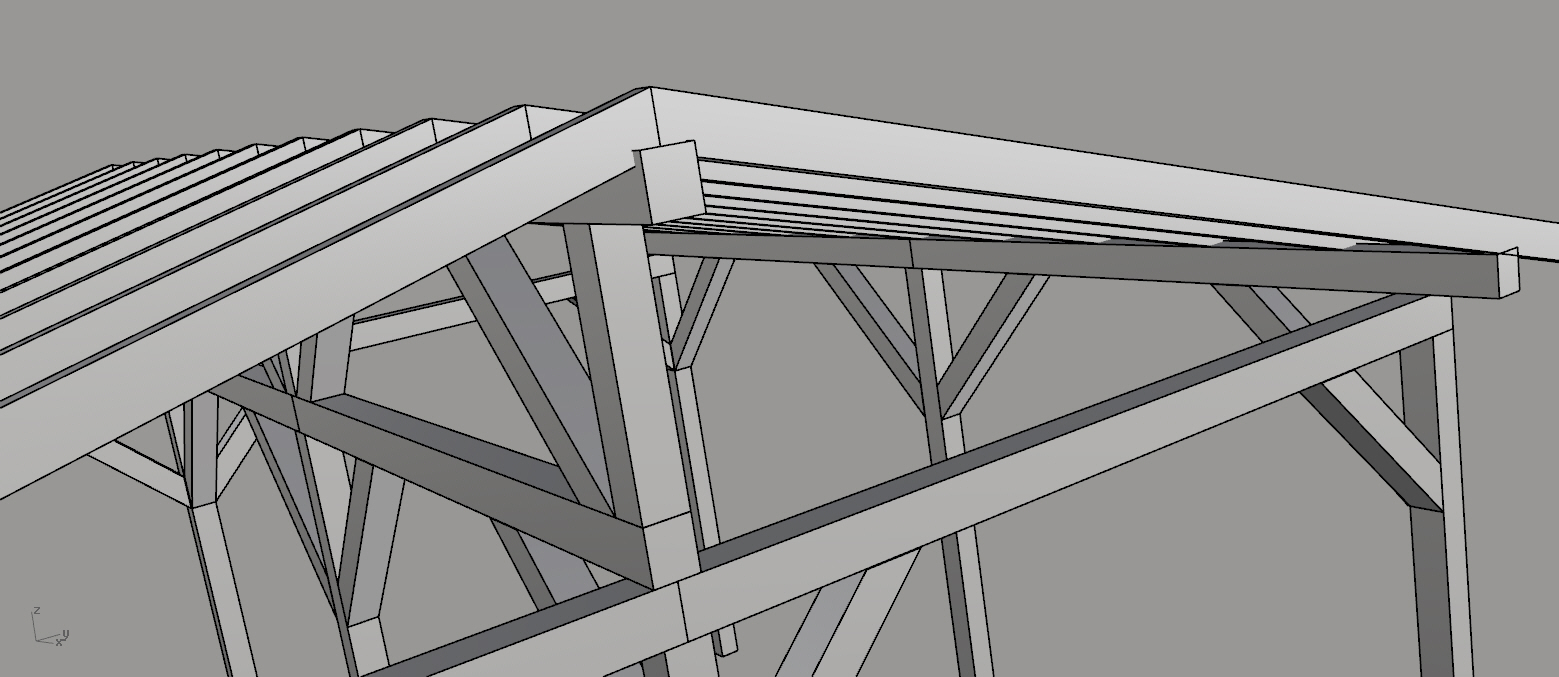

Ще оставя средната колона, и в момента проекта ми изглежда така - девет вертикални греди 12х12, хоризонталните са 12х14 разположени с широката си част нагоре и ребра 6х12 разположени през 56 см от център до център. Опаянтването както съм го замислил само в горната част дали е добре? Как е правилно да се засрещат ребрата най-горе и каква е най-подходящата сглобка? По принцип мисля да ги зарежа там където ще лягат на билната греда, но не знам как ще е по-добре да бъдат монтирани -с метални планки? Също имам въпрос за материала, ако купя суров материал, какъвто най-вероятно ще ми продадат като ме видят че съм аджамия :o , освен измятането има ли някакви конструктивни рискове?
Руди - майстор
Изглежда добре.
Бих добавил по две паянти в крайните оси (на картинката)
и/или клещи между ребрата на 3-4 места.
cat - специалист
Паянтите би трябвало да са обратно .
BLUEPUPIL - майстор
вт юли 14, 2020 12:48 amcat написа:
:idea: Не!

Ако ще слагаш керемиди направи малко по-остър покрива. Този ъгъл ми се струва много малък. Като наредиш керемидите ще стане почти равен. :?
Аз мисля да нарпавя сходен навес над караваната. Вие успяхте ли да реализирате вашия проект? Имате ли снимки, които бихте споделили.
Може ли за информация каква е височината на гредите в края и във средата и в крайна сметка на какъв наклон се спряхте за покрива?

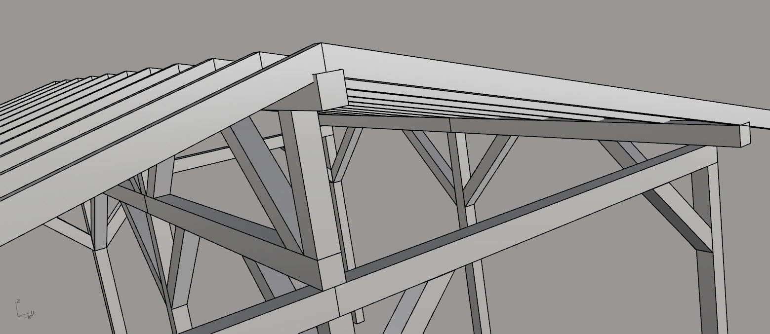

вт юли 14, 2020 2:17 pmBLUEPUPIL написа:
:idea: Не!
He, ама Да. Както са нарисувани са тотално безсмислени. Попа е катет на триъгълник. Какво ще Му поддържат?
Наобратно пак са излишни, но поне ще вършат някаква работа.
BLUEPUPIL - майстор
нед дек 20, 2020 12:50 pmkborisov написа:
:idea: Не!
Защо се инатиш! :?
Няма никакъв триъгълник.
Има обърнато „Т“, защото
хипотенузата са ребра и може
да не са точно над попа и
гредата под него. :shock:
