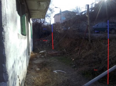

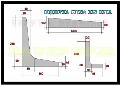

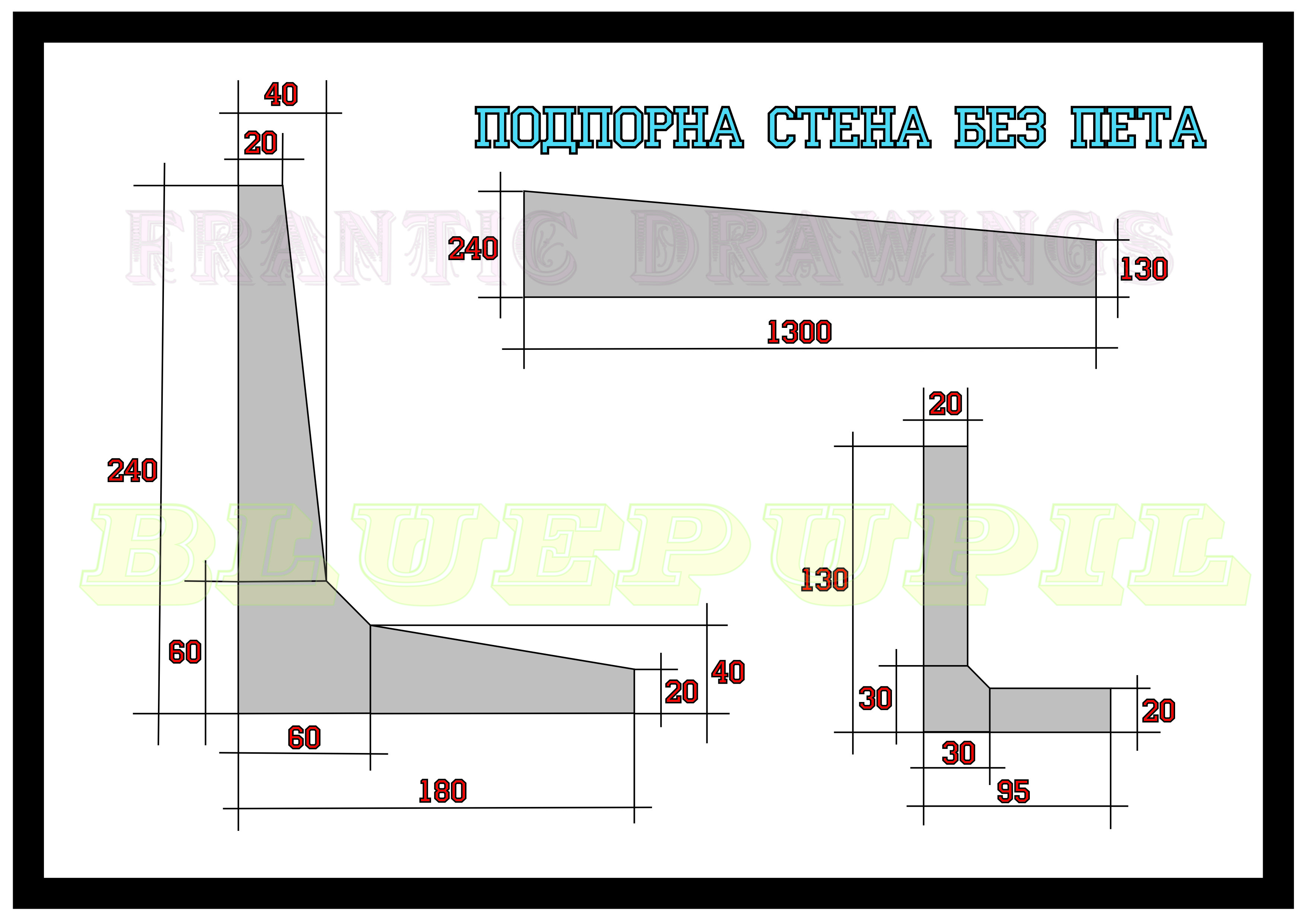

Улицата е достатъчна за 2 коли,но винаги има спрели на отсрещната страна,така че всички минават близо до къщата.Тротоарът е около 50 см,просто още го няма,стената няма да е плътно до улицата.Сечението на арматурата и ширината на основата ли да се завишат?Например N8 да стане N10,N10 да стане N12,правилно ли разбирам?

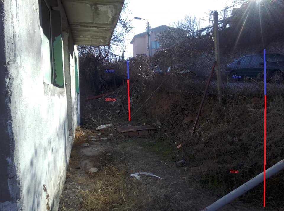

от 180 до 70см (ако съм схванал правилно), при
условие, че няма да има насипване на парцела,
ще трябва да има вкопаване от мин. 60см; тогава:
180+60=240;
70+60=130см.
Или иде реч за 240-130см.
