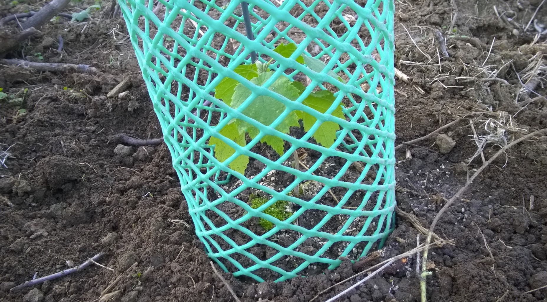

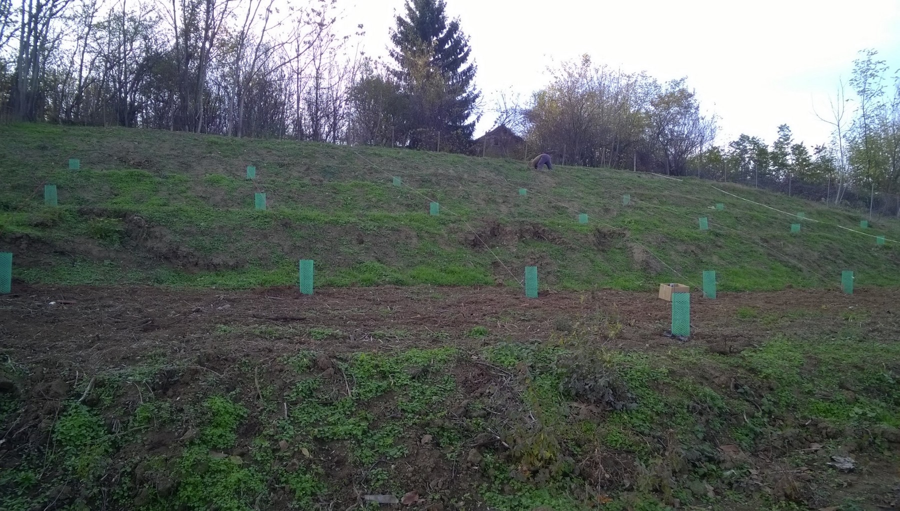

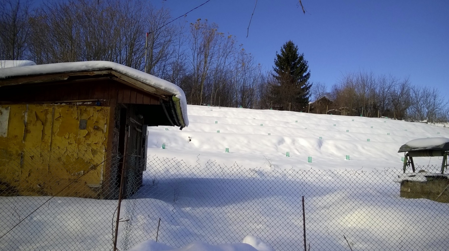

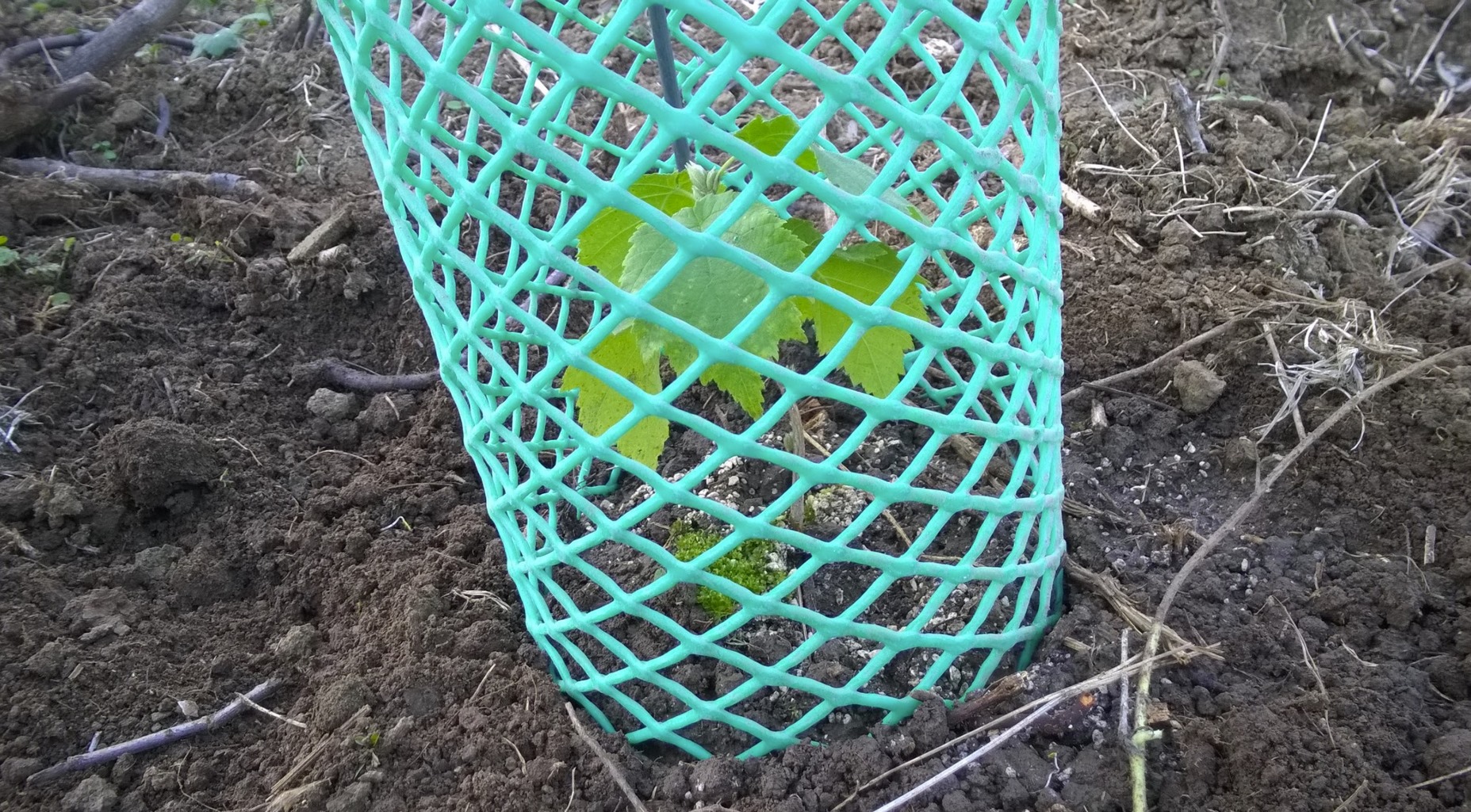

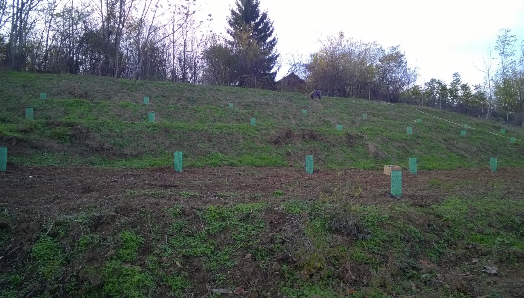

дойде октомври, лешниците пристигнаха и спазвайки препоръките от производителя, бяха успешно засадени за 1 ден.

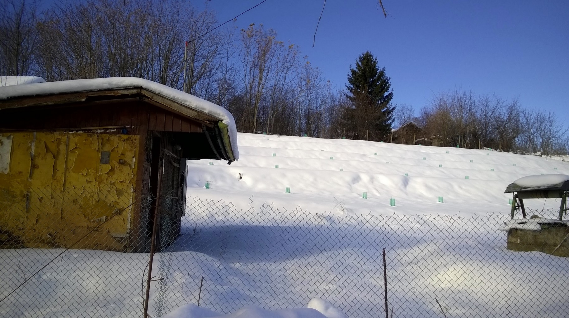

Тази година нямаше какво повече да се направи.. стана студено, а малко след това заваля и сняг.
Така приключи 2016та .. и като бонус същата година се появи и наследника на всичкото това след време :rolleyes:

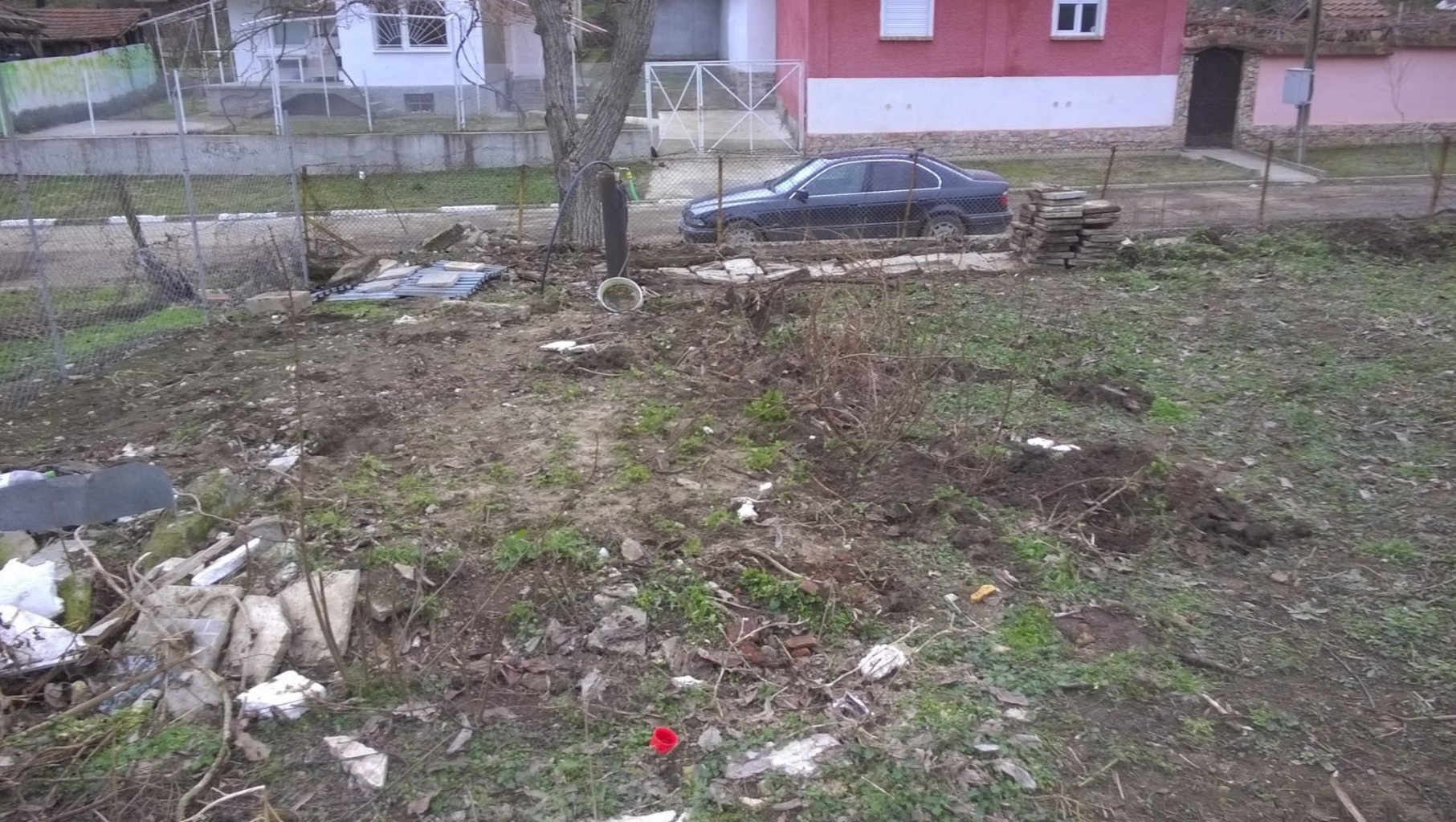

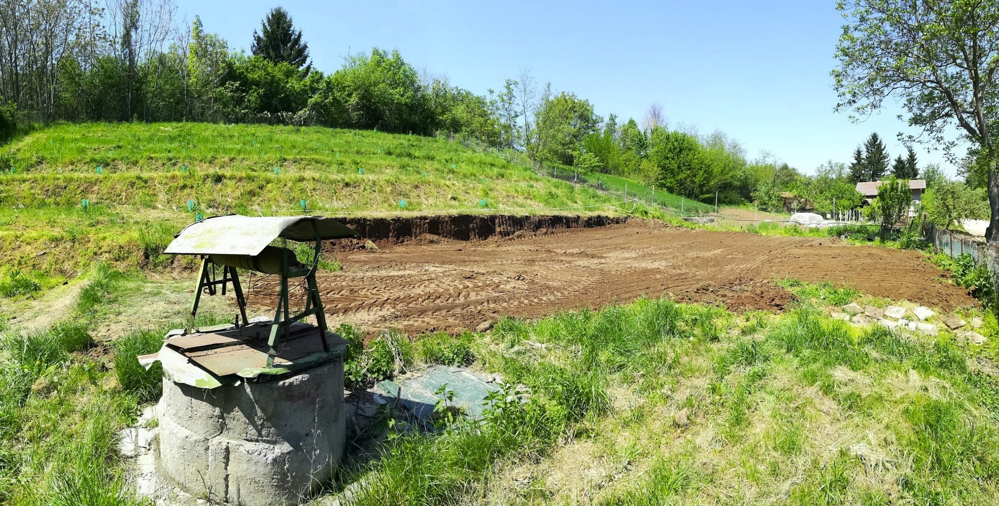

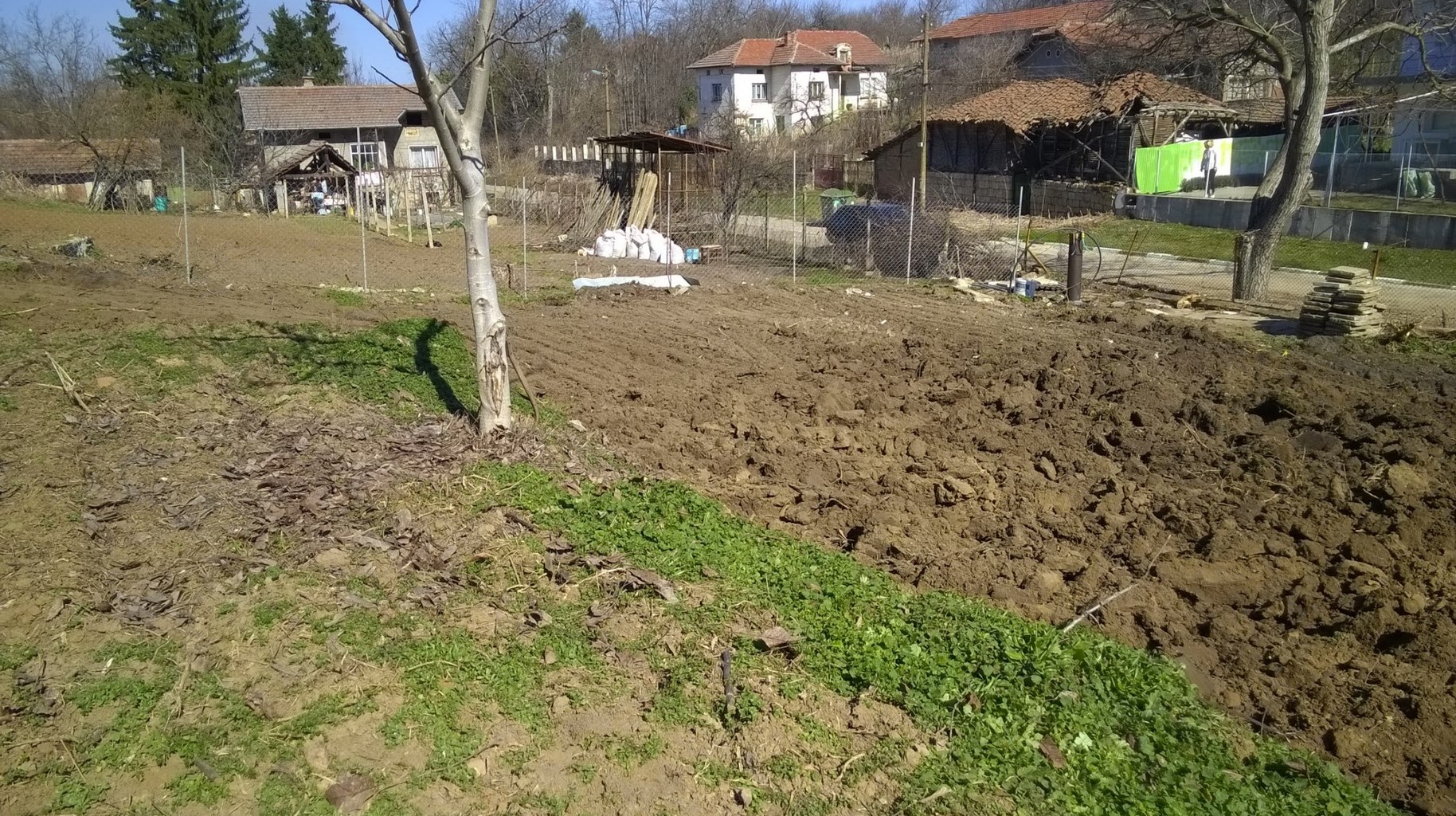

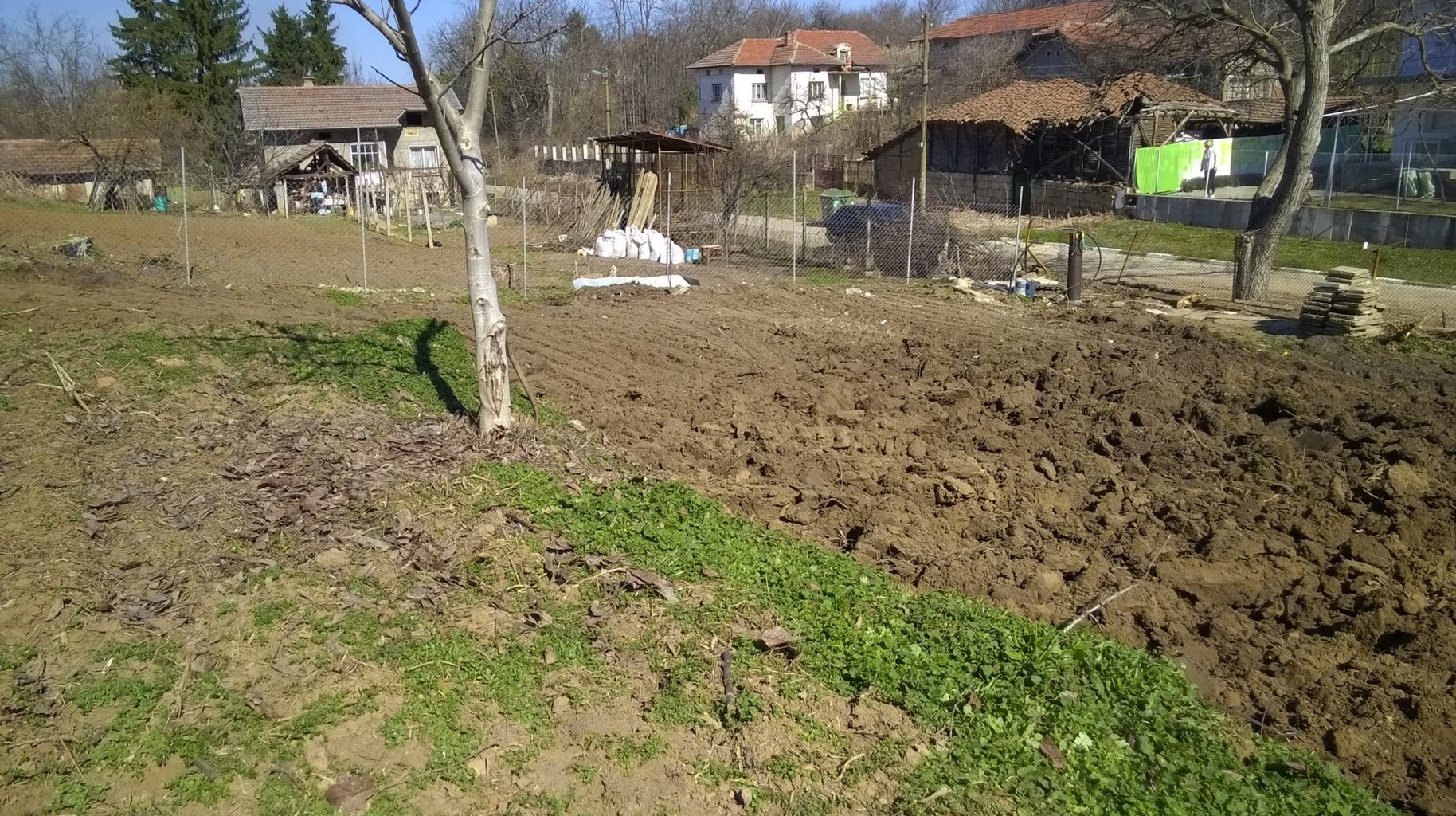

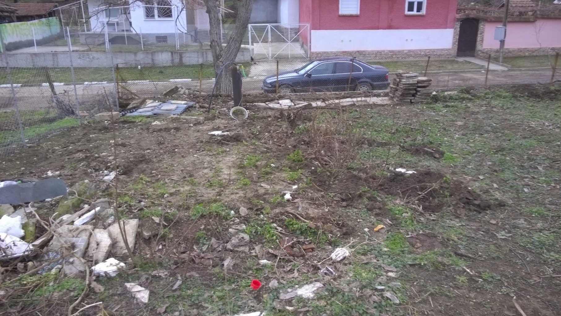

За целта, равната част от двора трябваше да се доизпипа.

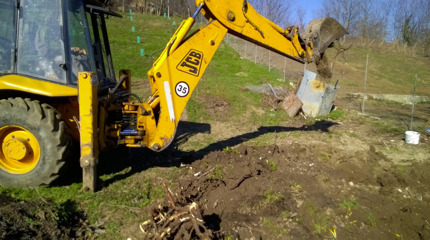

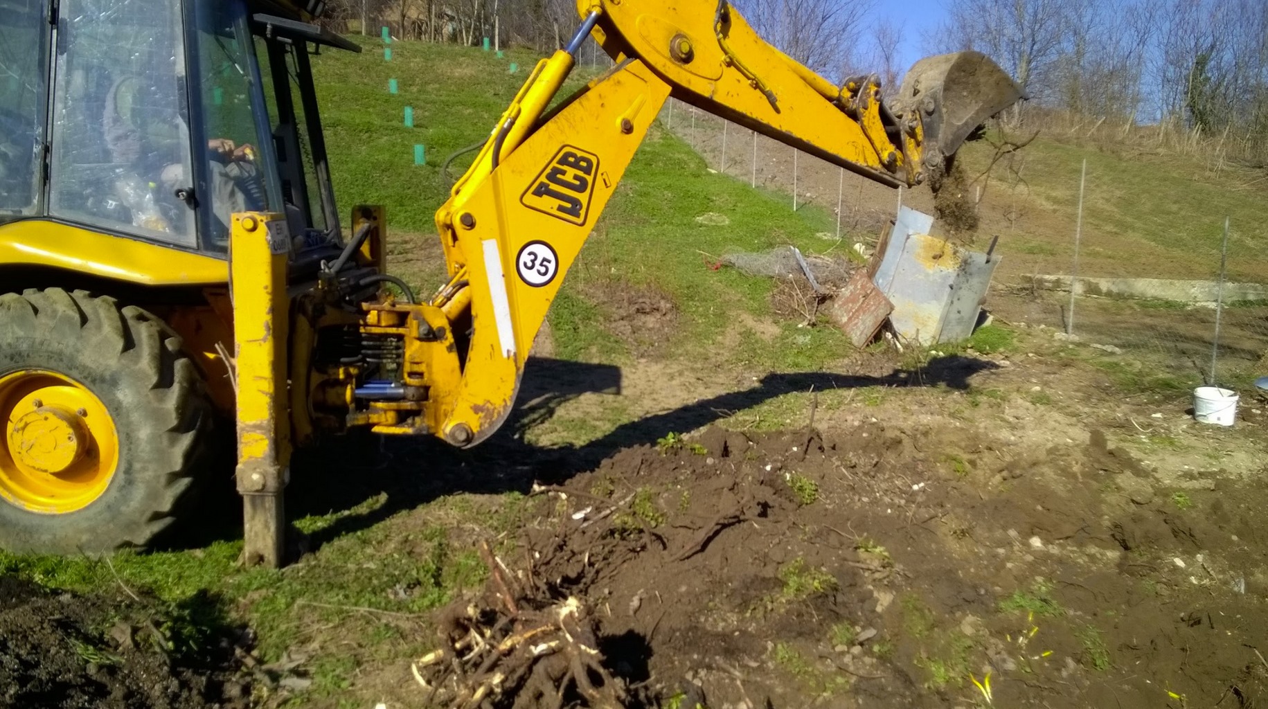

Разчистих остатъците от мястото където беше бараката и извиках багер да вади корени, че изкочиха едни акации с по 5 метра корени :-D

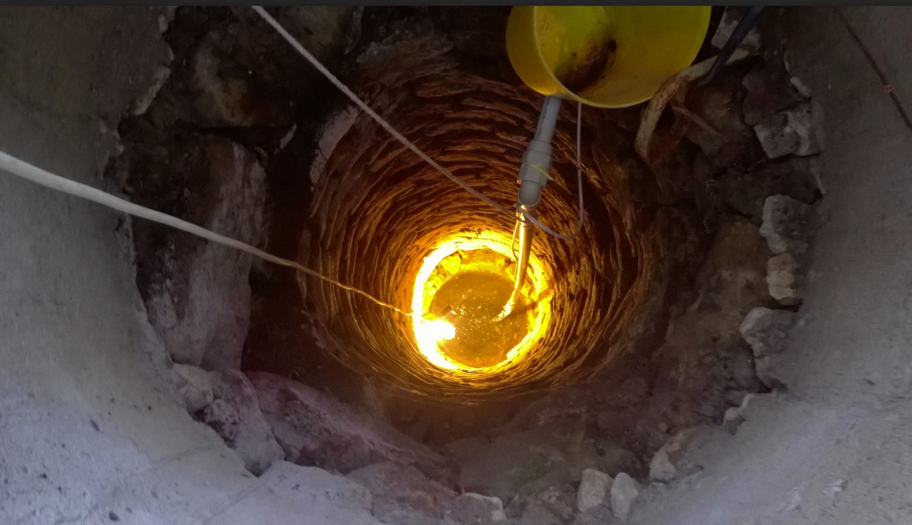

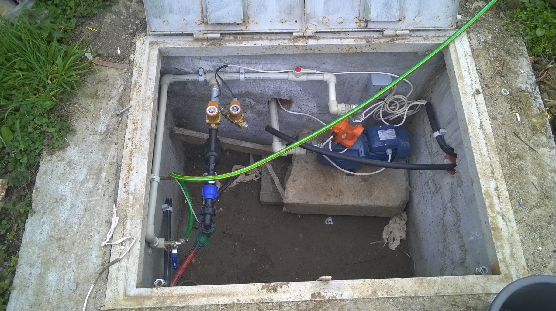

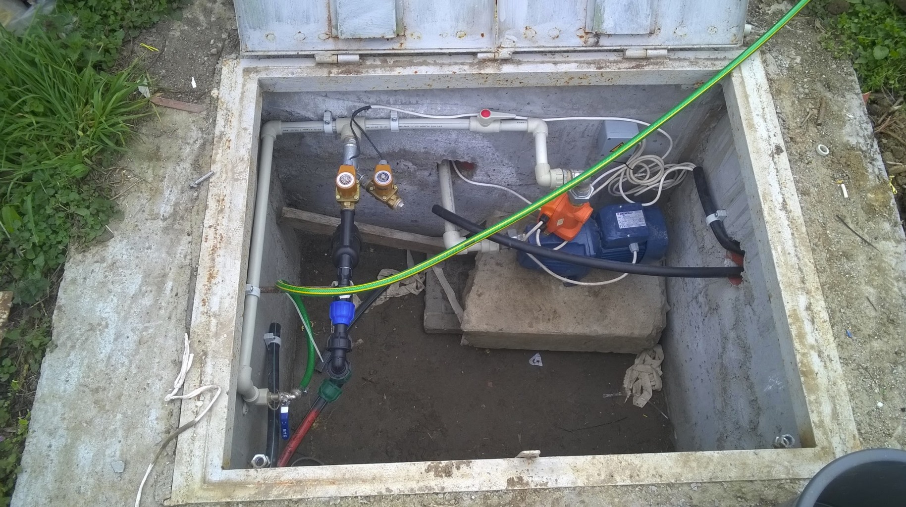

Багера свърши хубава работа, и почнах да мисля за напояването.

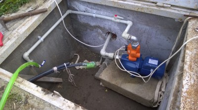

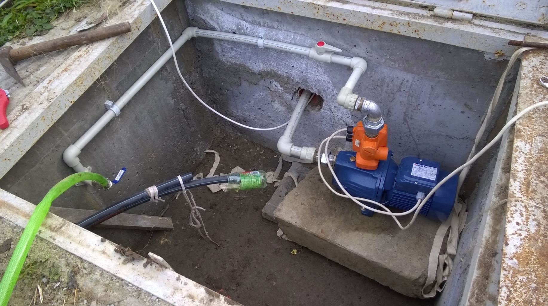

Почна се едно четене, лутане , питане .. помпа каква .. хидрофор ли .. ще вдигне ли водата до горе .. герана смятам, дълбочина гледам,тръби изчислявам... абе готин филм.
В крайна сметка реших че до всяко дръвче ще има индивидуално капково.. като основните магистрални тръби ще са ф25.
Смятам аз брой колена, тапи, тройници, микротръби, муфи, дюзи ... отидох да купувам и се загледах и в маркучите за капково... викам си .. така и така ще правя и зеленчукова градина .. ще поливам и нея .. ама кой да ходи да я полива ... еми .. автоматично ще е :cool:

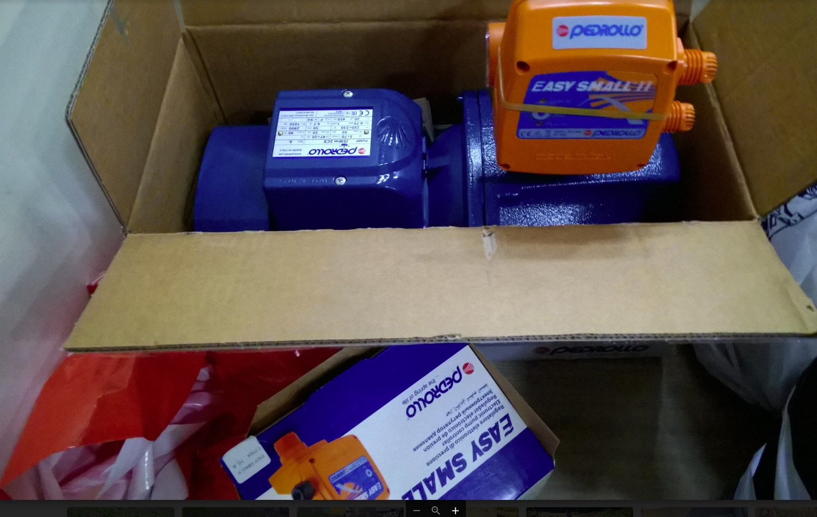

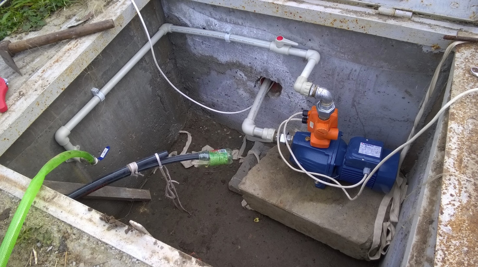

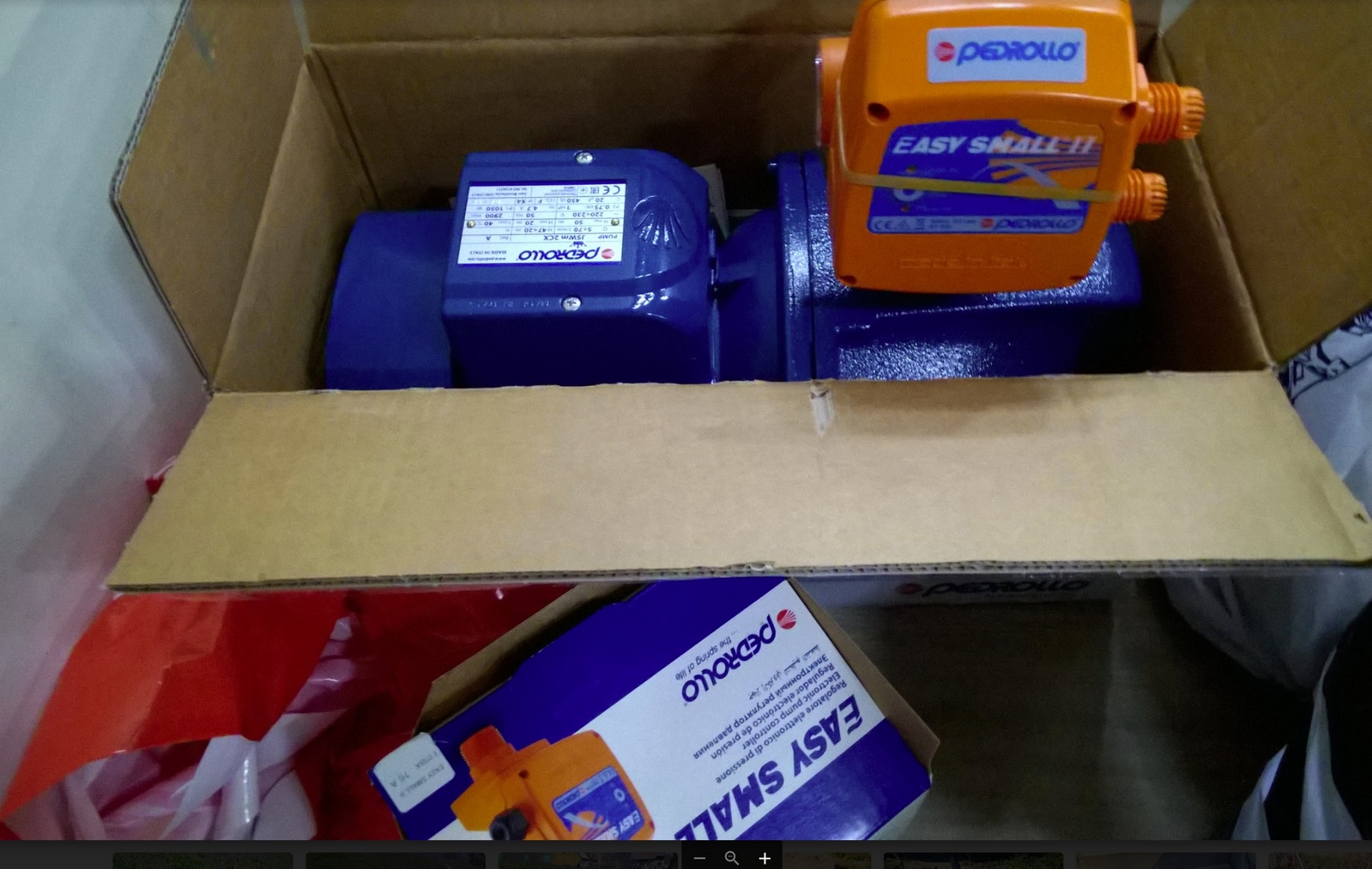

Купих си лепачка за полипропиленови тръби за смукателя в герана и се почна :)
Помпата си я избрах читава за да не я мисля. С електронен пресостат. Една от важните и характеристики беше че може да работи без проблем спъната на изхода на 1 бар заради капковото.
Темата с поливането е доста обширна и ако някой иска някакви специфични подробности ще отговоря с обяснения и снимки :)
Лонг стори шорт.... събрах материалите и леко полеко почнах да действам.
kban - помощник

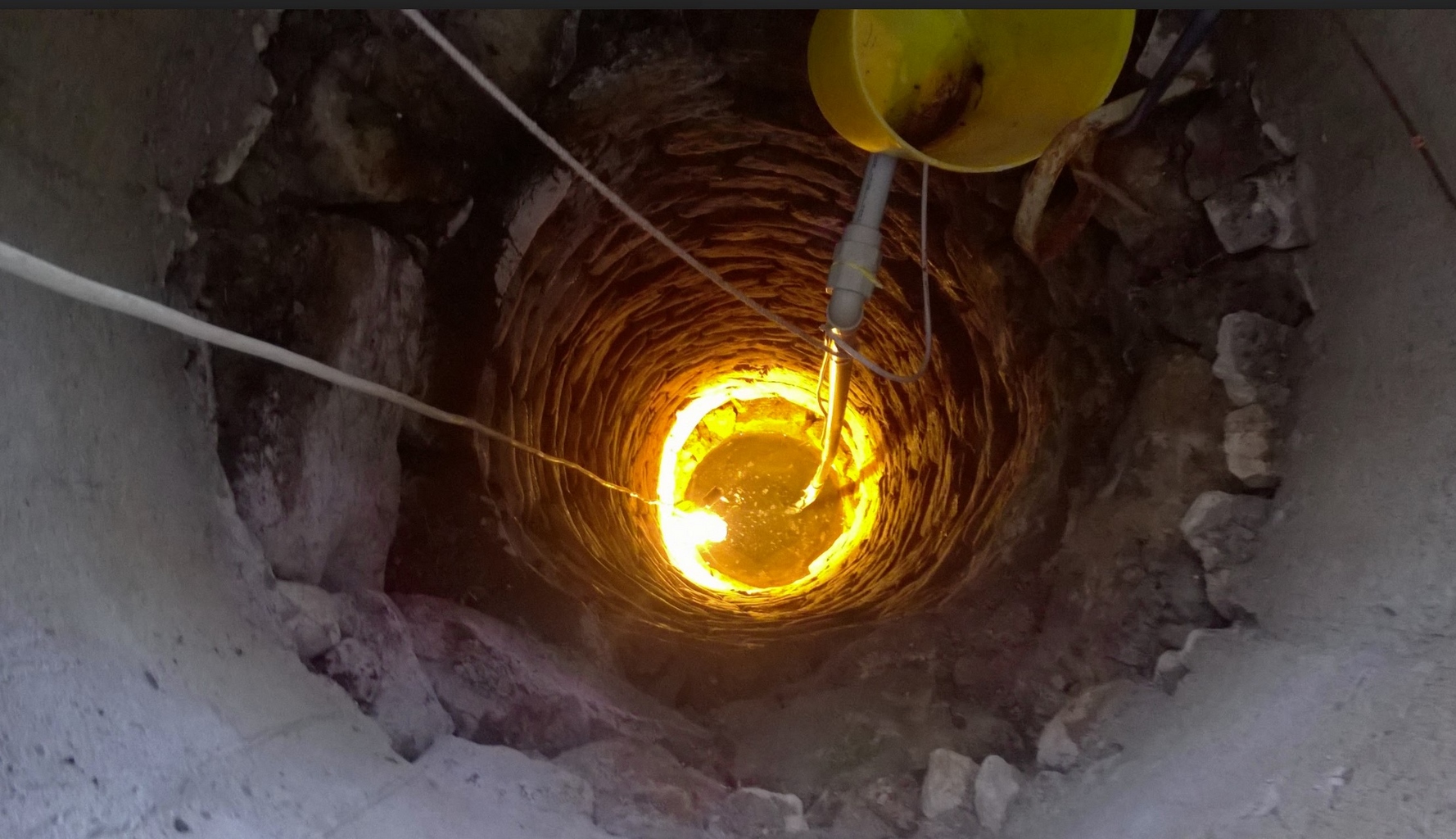

Презастраховах се и от към смукателя сложих и поплавък да изключи помпата ако падне нивото под зададеното и да не остане въздух, нищо че помпата си има защита от въздух и спира ако свърши водата, но не исках да остава на сухо смукателя.
Тук герана е в тестов режим ..
Държи кубик и половина вода, но се пълни бързо.. така че всичко е точно.

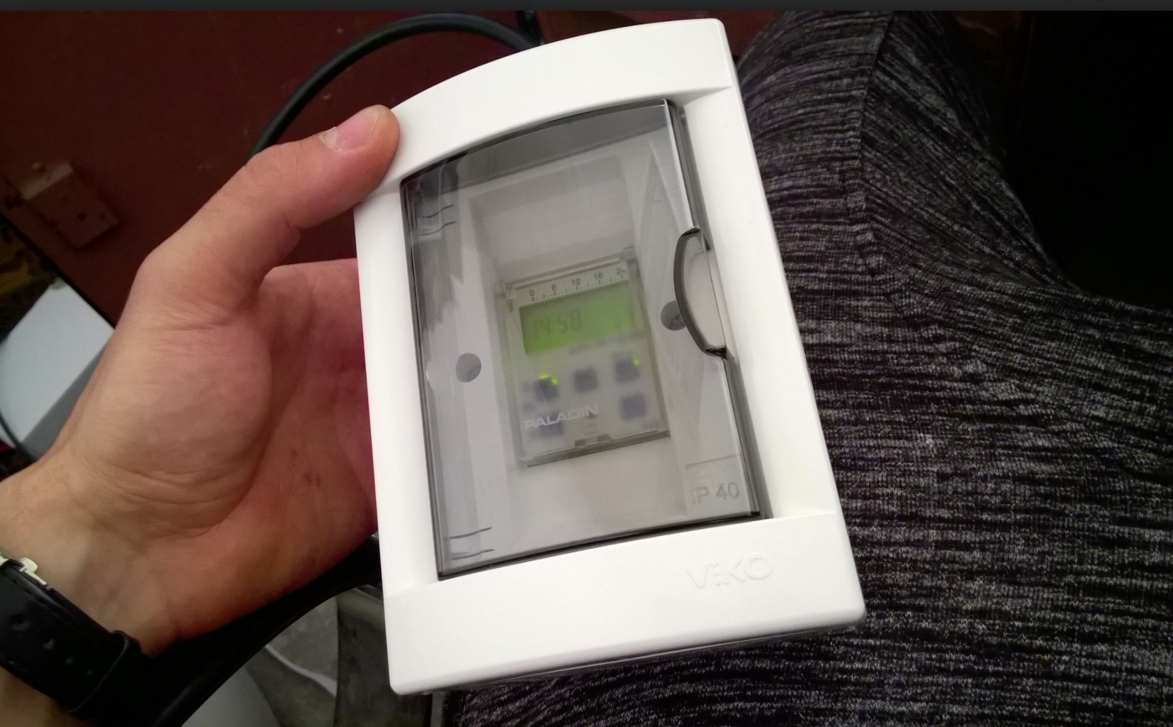

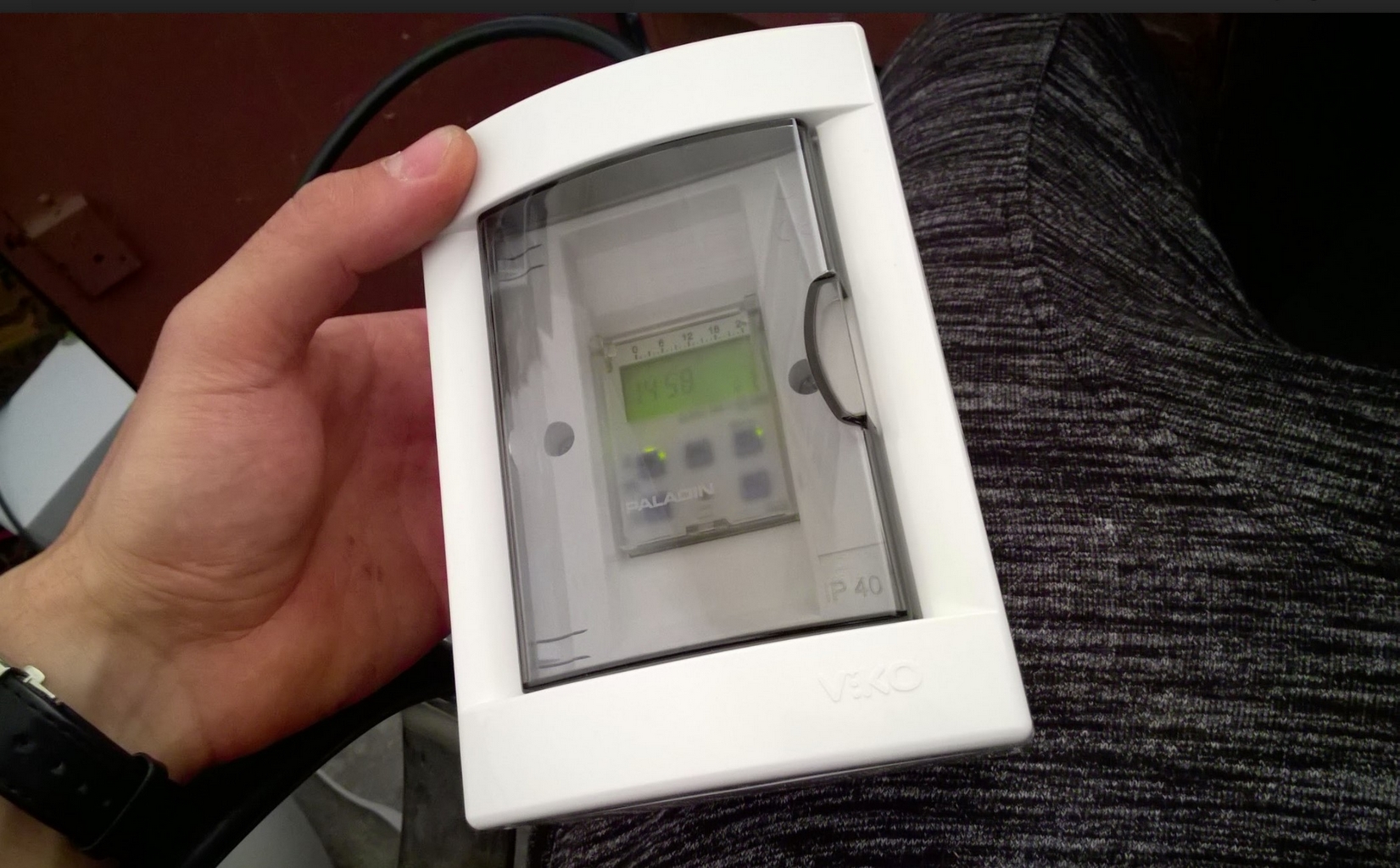

Взех си двоен таймер за 2 кръга като идеята беше .. единия кръг за дръвчетата, другия за градината.
Почнах да редя в шахтата нещата .. като доста време след това видях че на филтрите не им е там мястото .. но не съм имал проблем :finga:

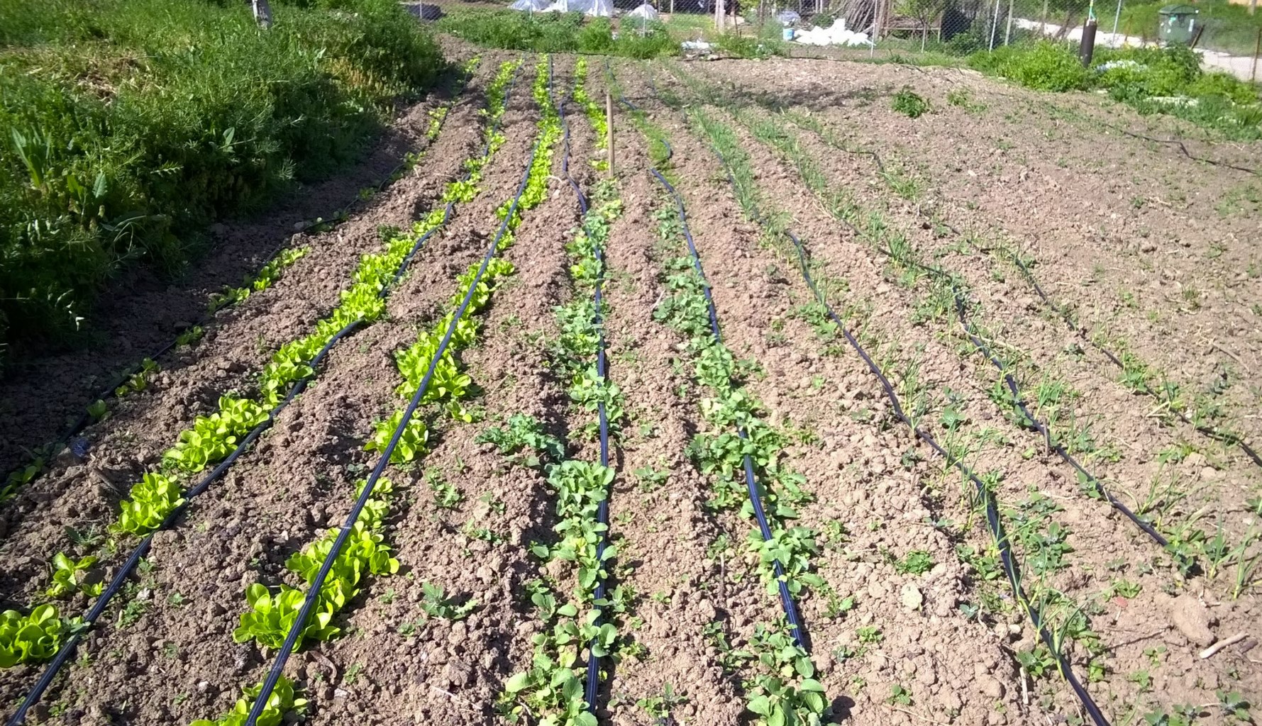

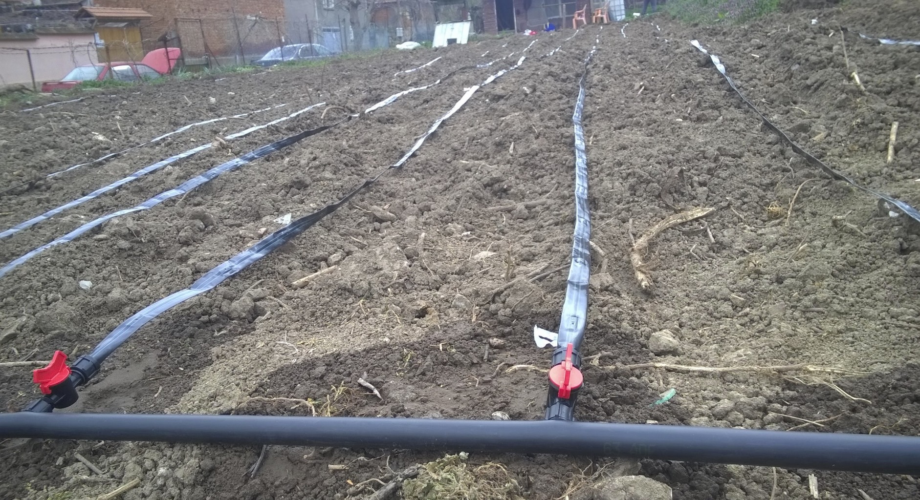

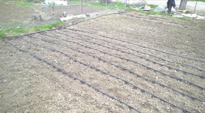

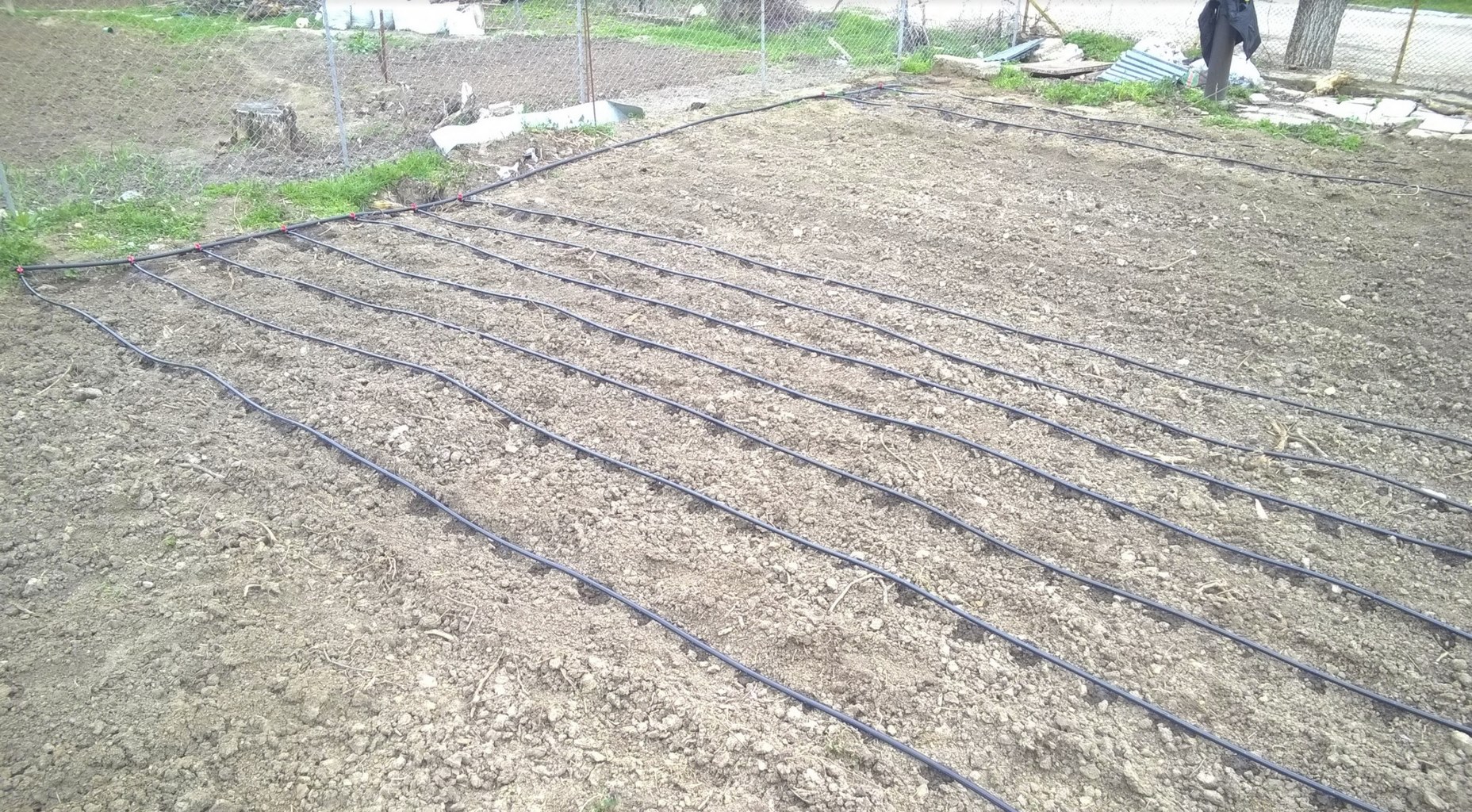

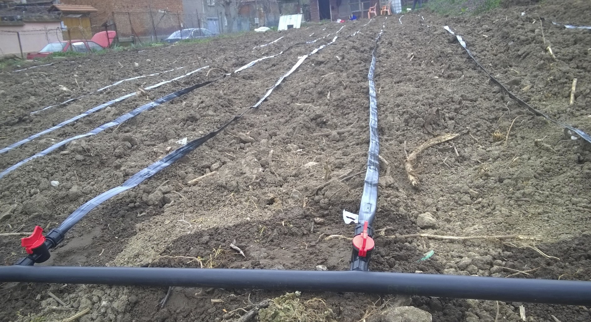

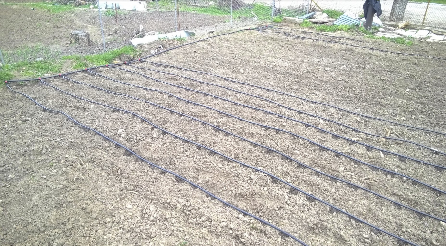

Започнах с напояването на бъдещата градина, защото още нямаше нужда на дръвчетата, а и голямата хамалогия с около 300 метра тръби не беше минала :)

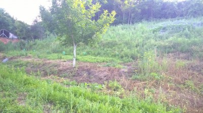

След като засях няколко реда салатки, моркови, репички, лук, и чесън .. положих и тръбите за дръвчетата ...

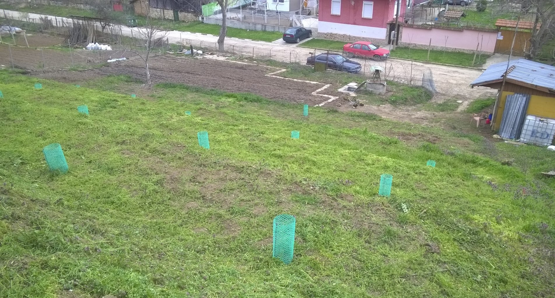

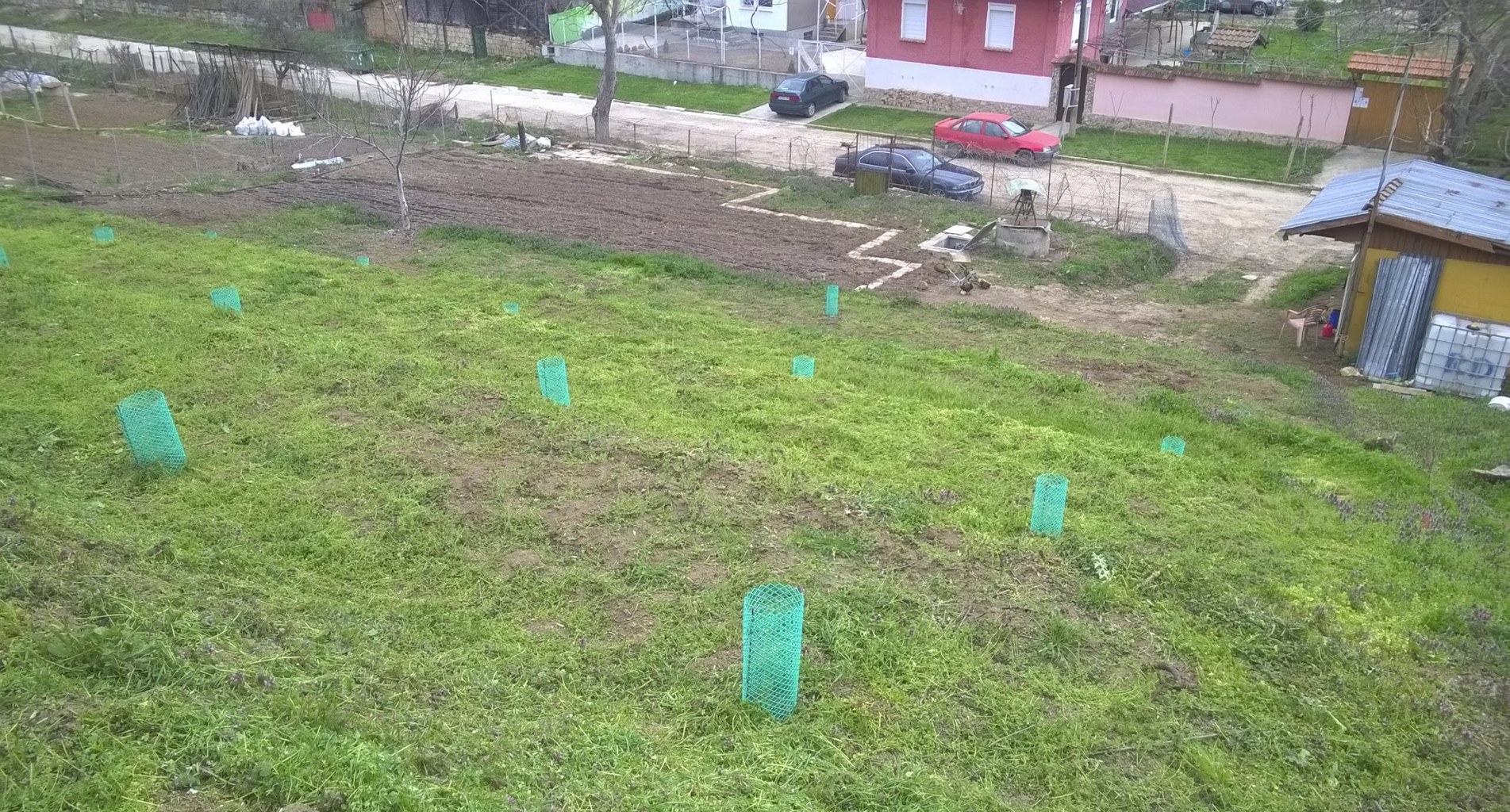

Ето я градинката от високо ..

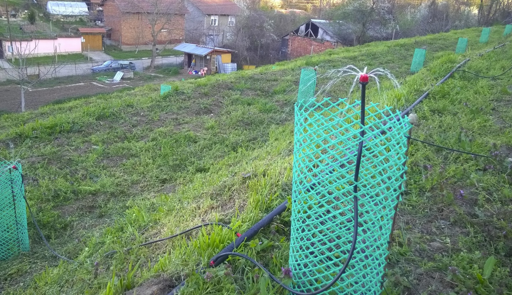

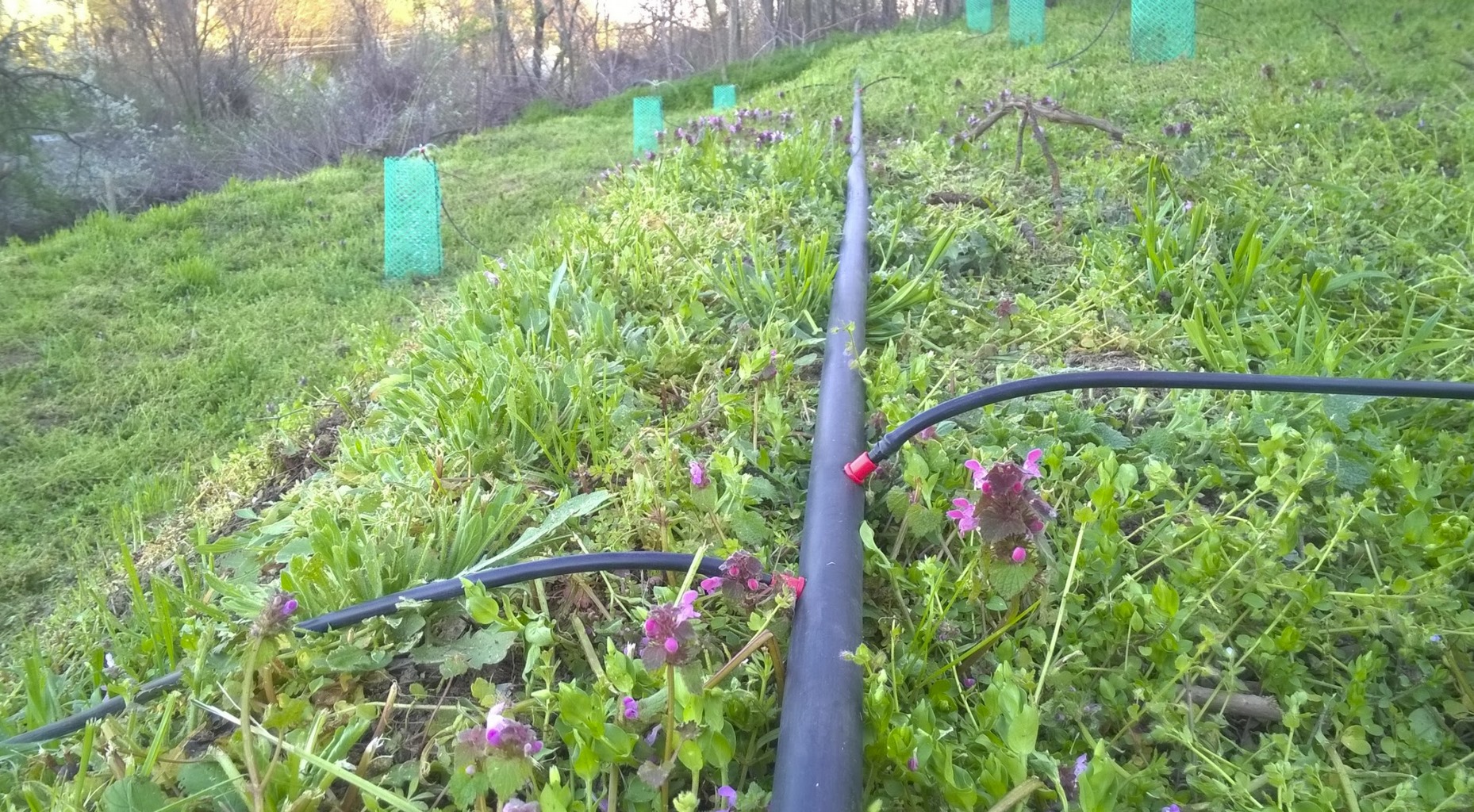

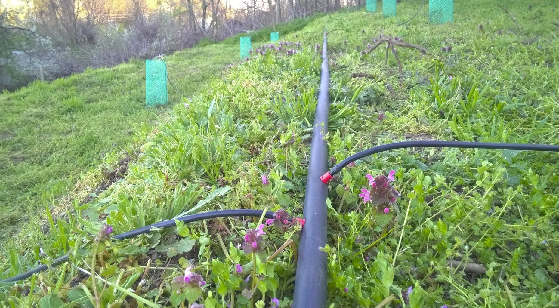

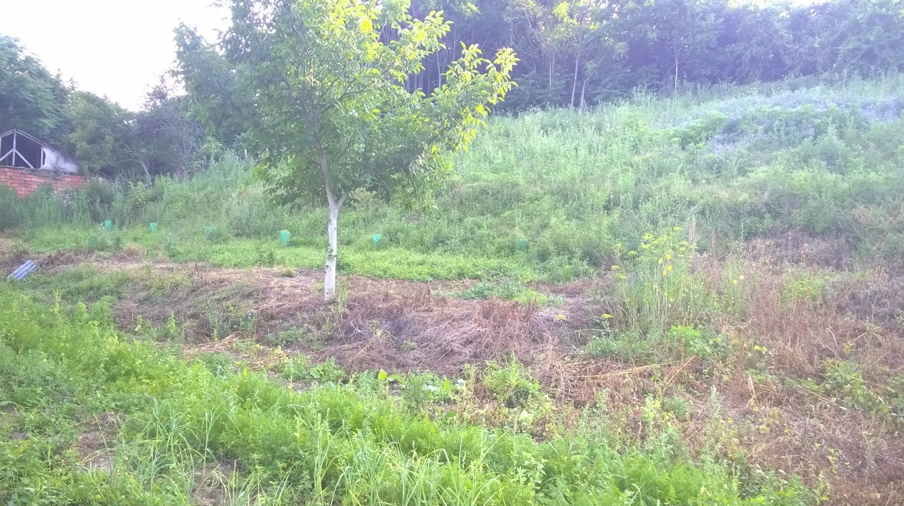

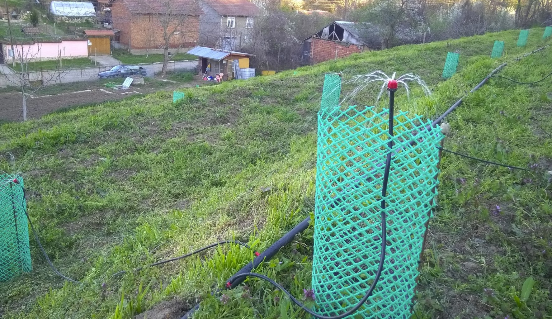

А това ми беше идеята за индивидуално поливане на лешниците.

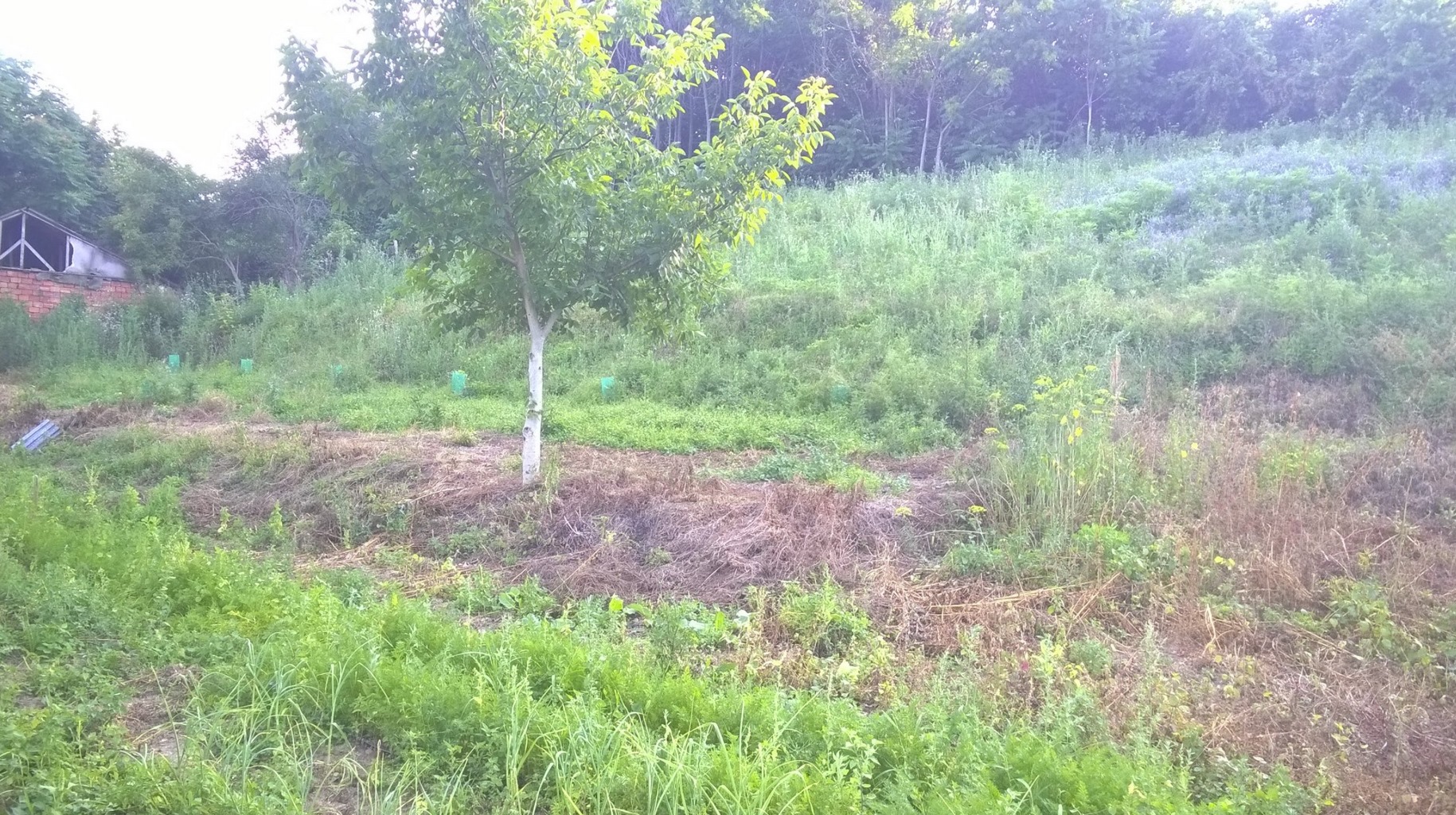

После се оказа че не е най удачното,че не бях предвидил буреняка,който в последвтвие тръгна като луд :D

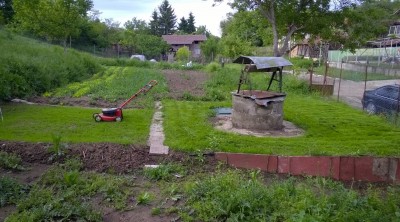

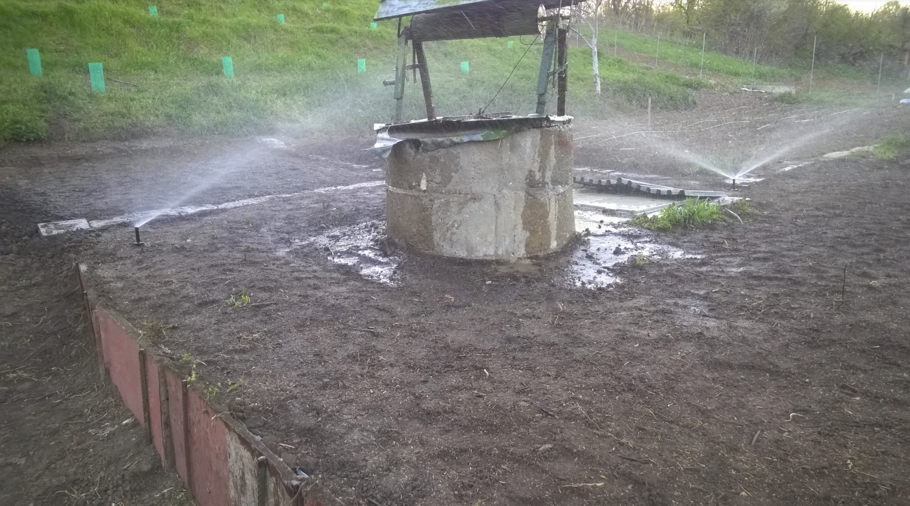

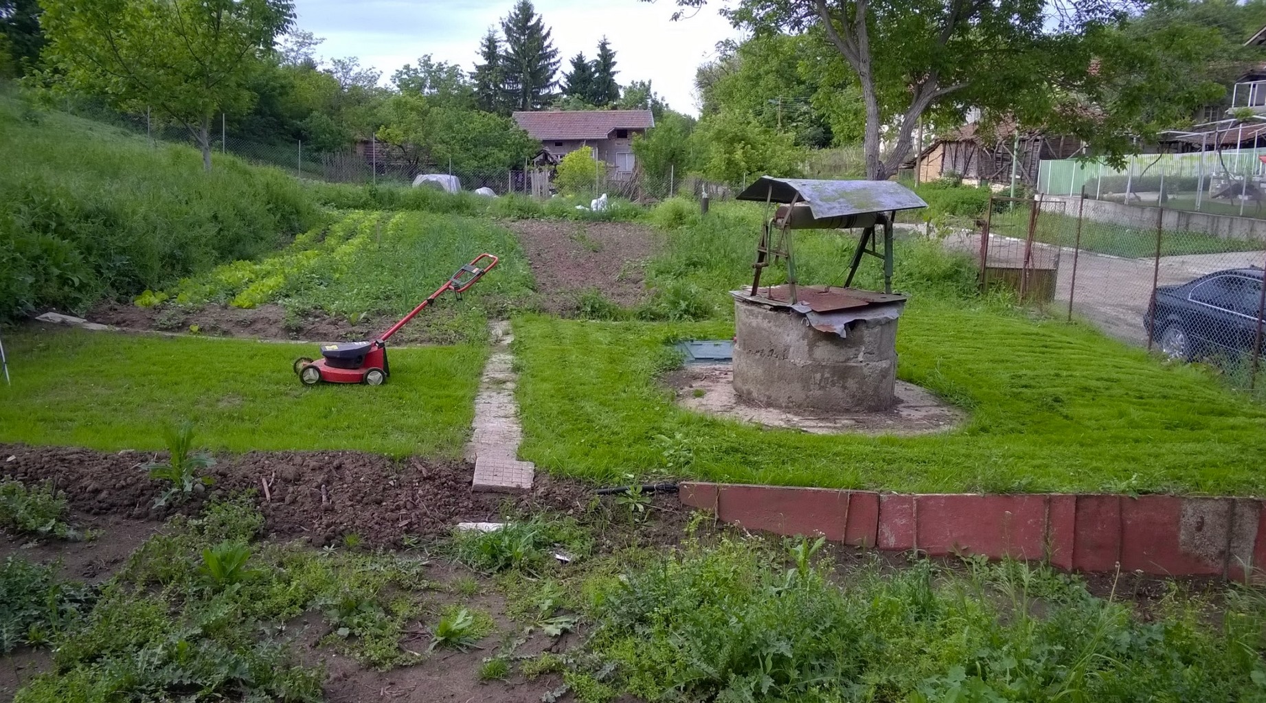

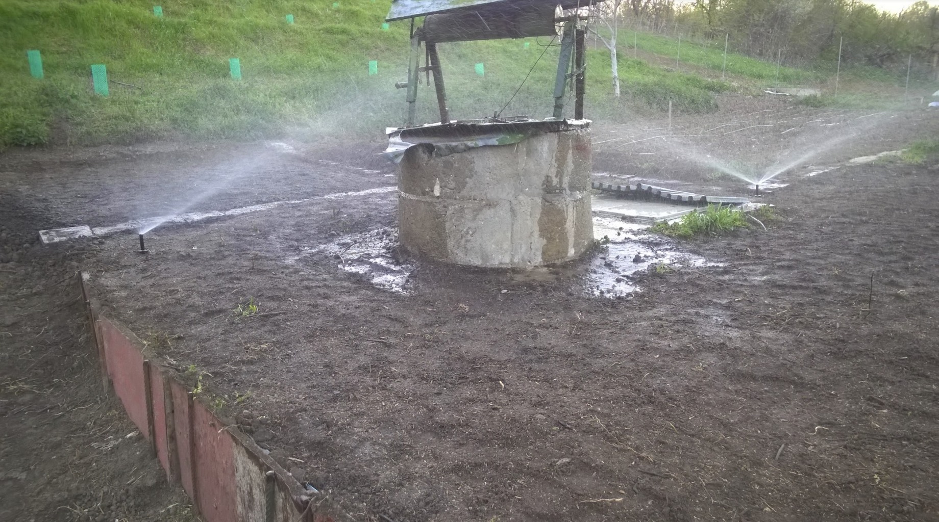

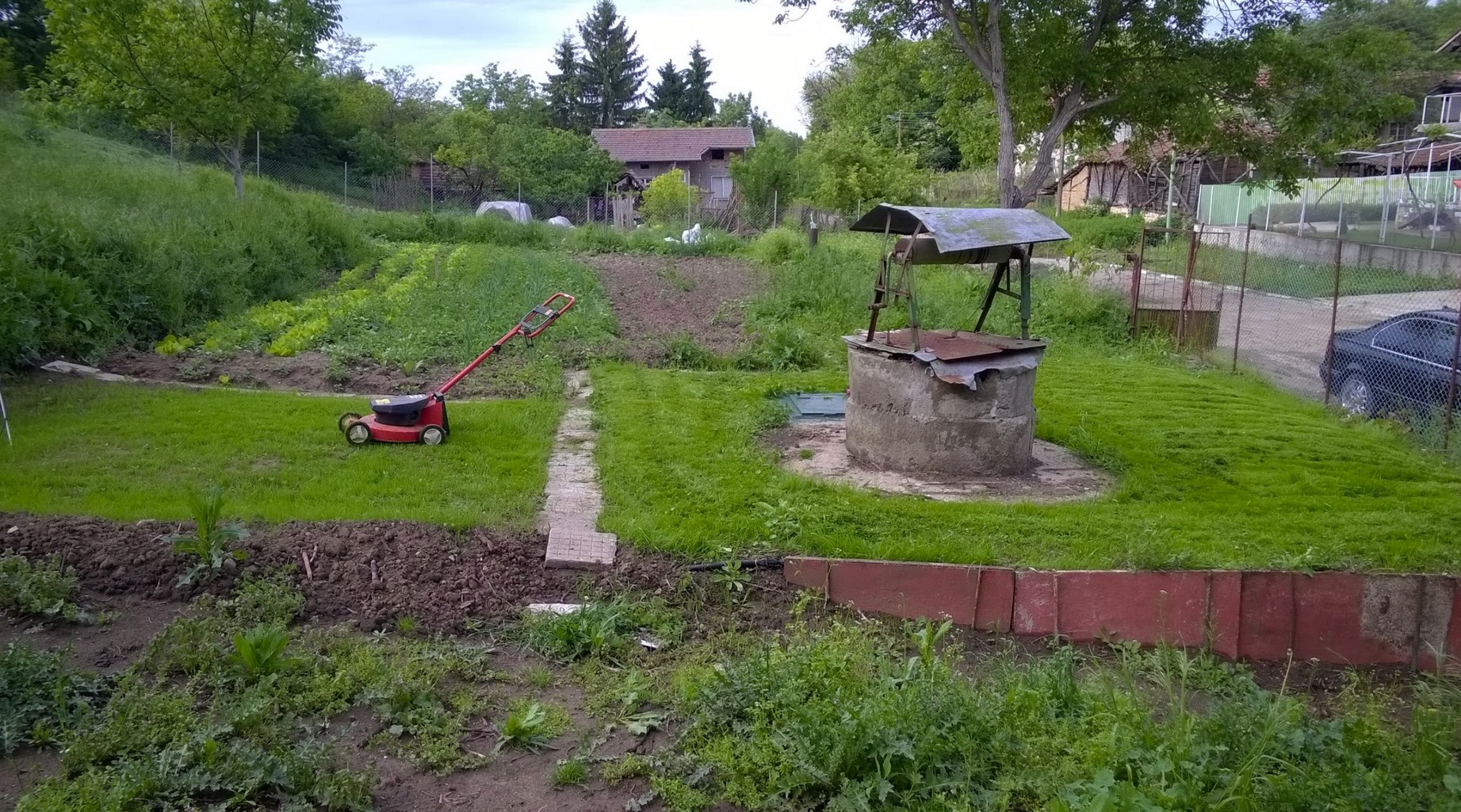

Чудех се какви да ги върша още и понеже бях на вълна поливане... реших че и райграс ще има тестово, който съответно трябва да се полива / не думай / :D
Та .. заделих си местенцето около герана посях райграс и айде пръскачки /изкачащи ама разбира се .. няма да се излагаме я :D /
kban - помощник
В общи линии 2017-та мина без други грандиозни промени.
Градината даде хубава продукция без особено да се занимавам с нея./био производство беше/ :D
Райграса стана и той.. но като цяло нямах много време покрай малкия и бая буреняса всичко.

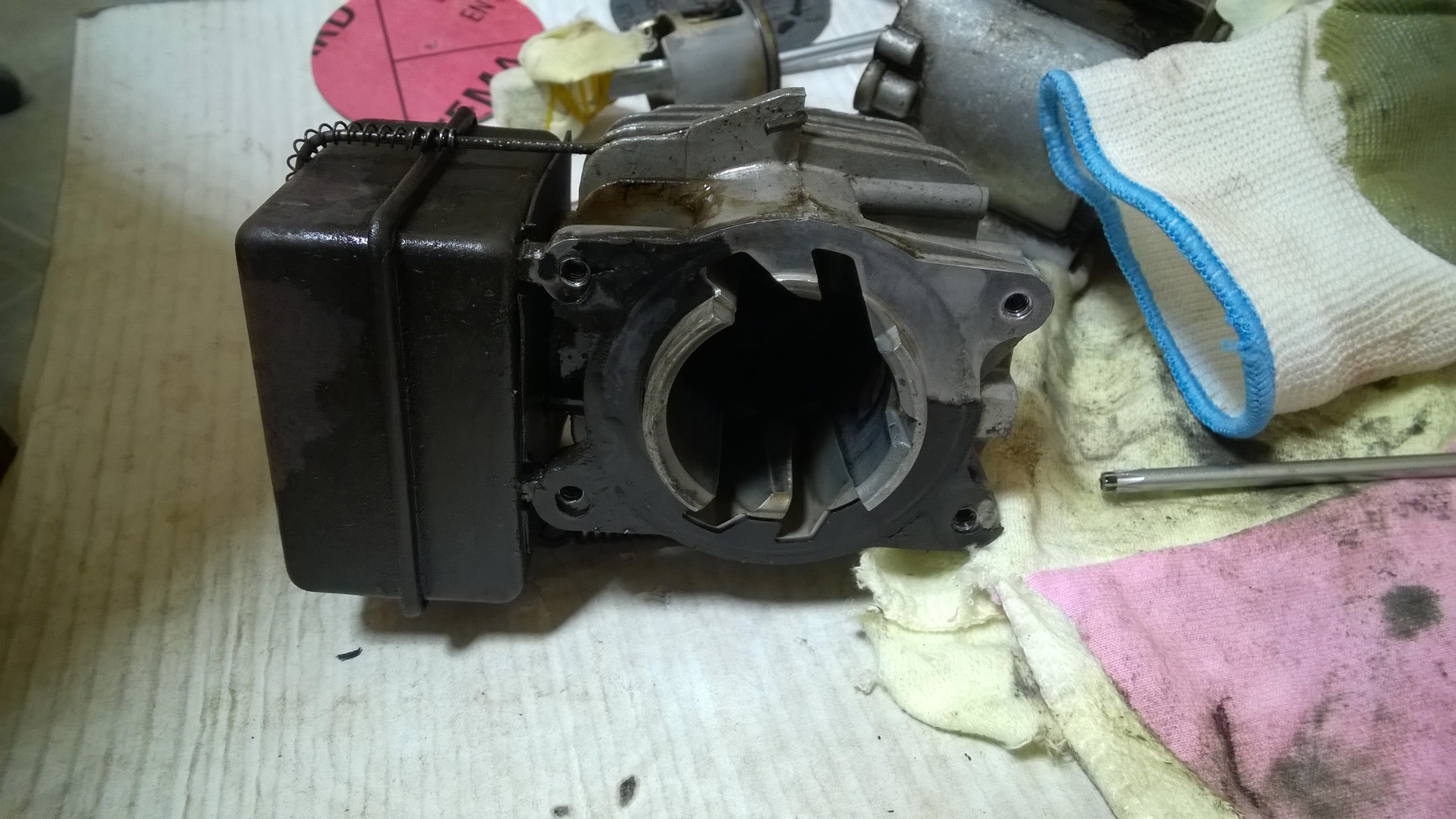

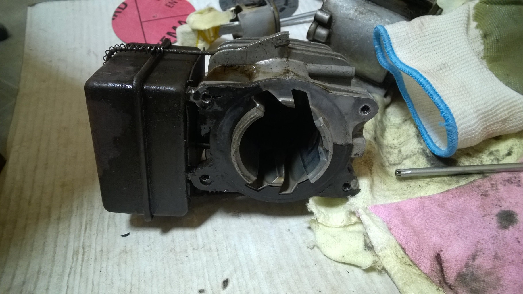

До края на годината се забавлявах с ремонт на косачки / след 3-тата скапана на старо ми дойде акъла да си взема нова истинска .. но това 2018-та :) /
и разни дреболии.

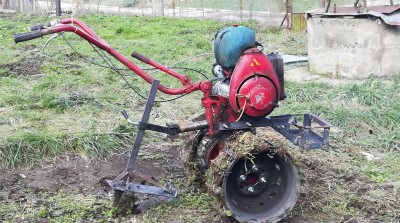

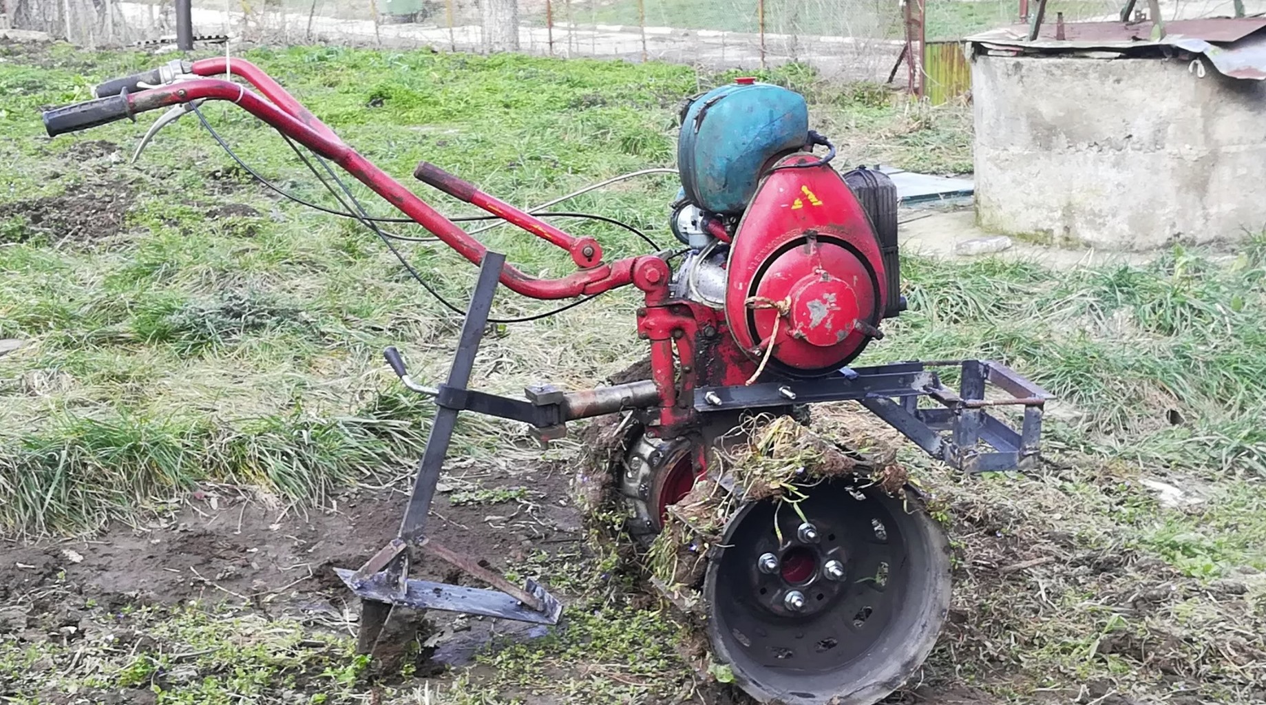

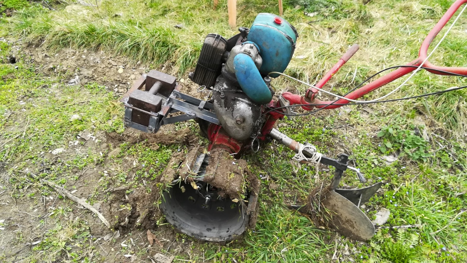

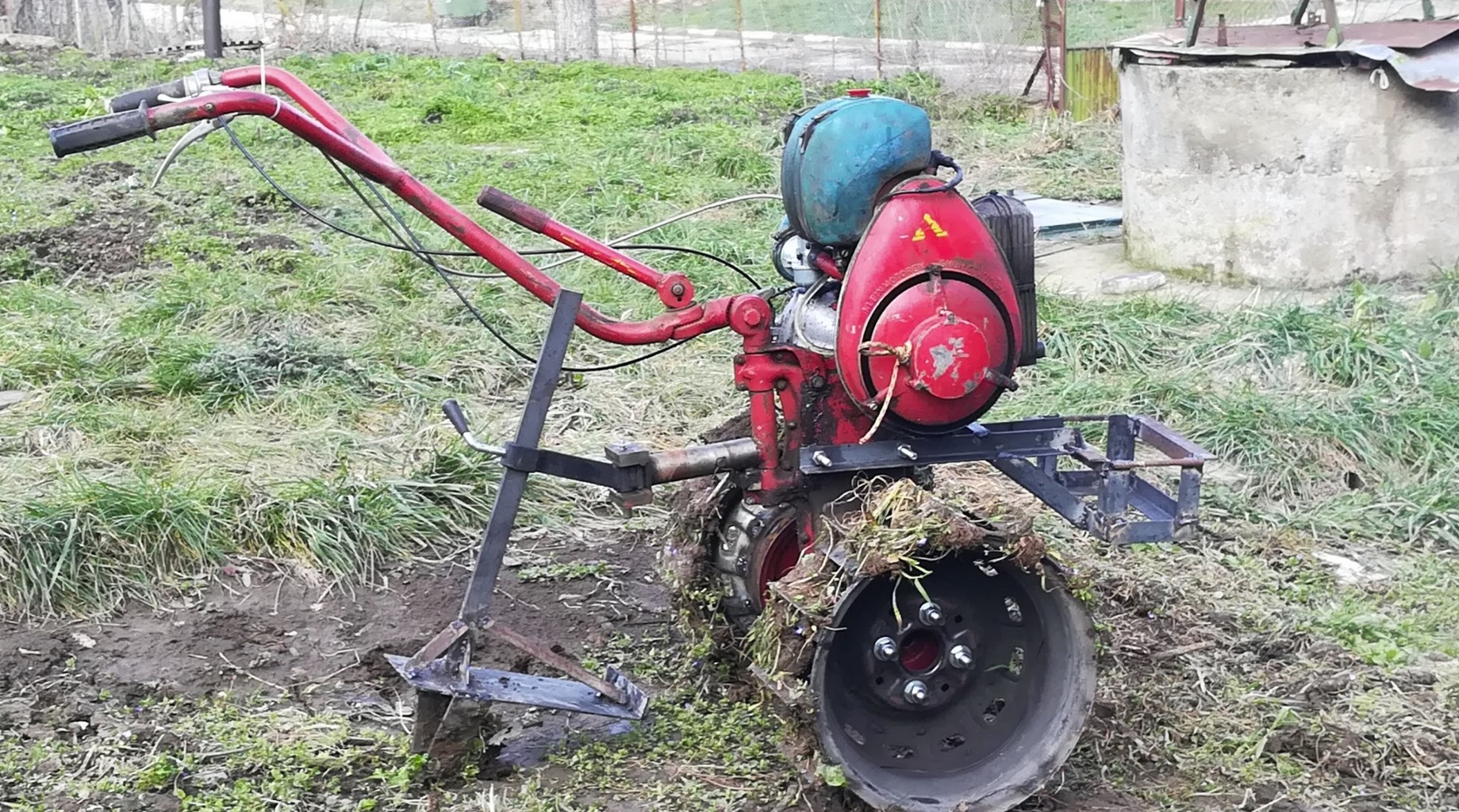

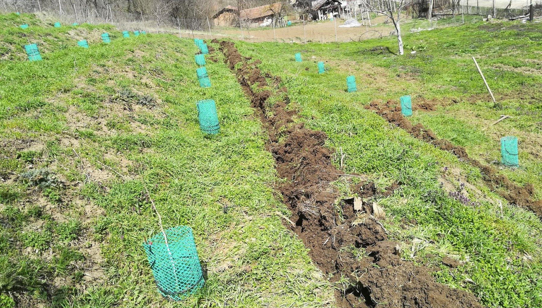

Цяла зима мислих какви ще ги върша и как да избегна копаенето за тръбите за поливане.

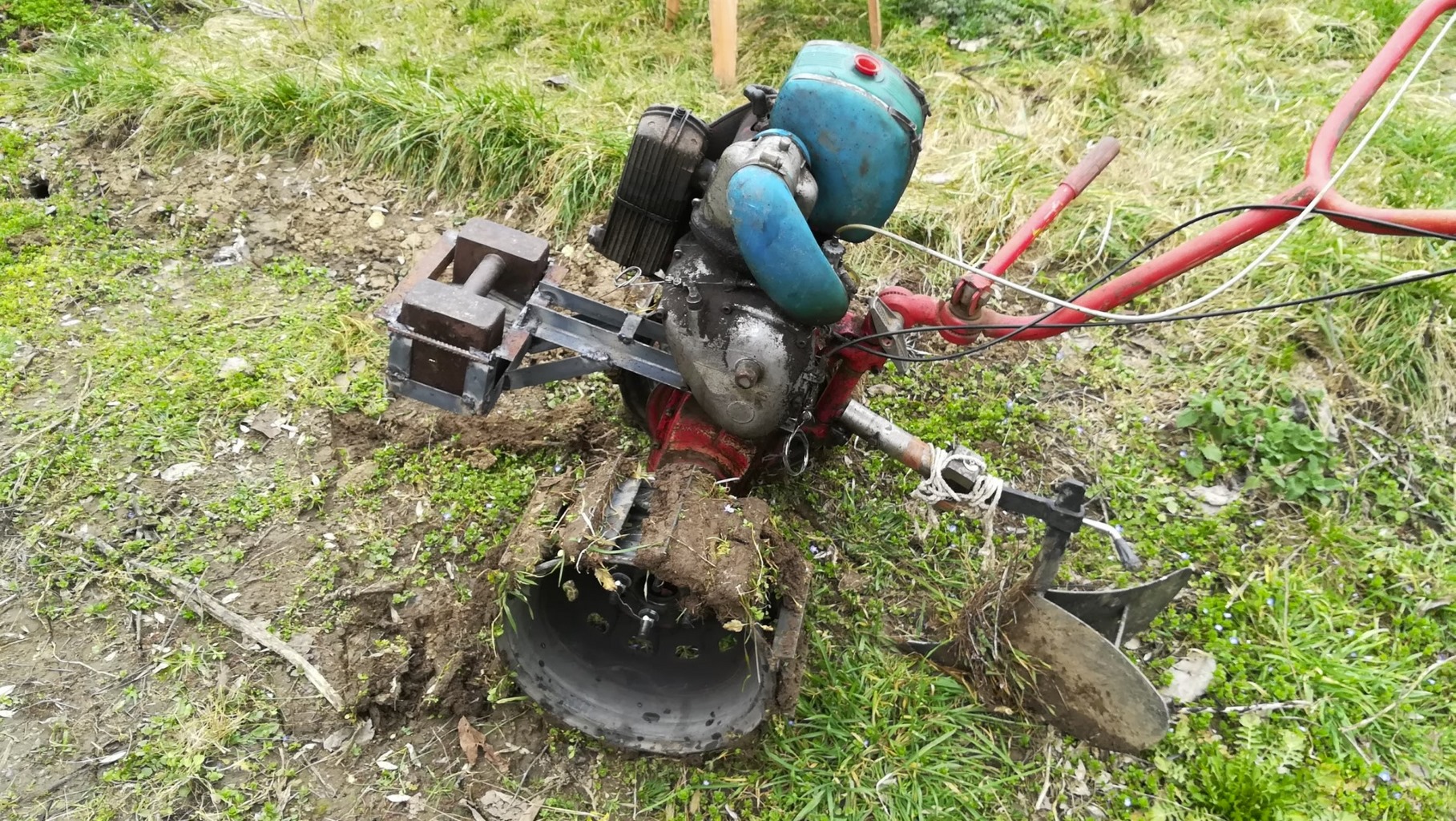

Имах идея да пробвам с мотофрезата някак си да направя канали.
Модифицирах нещата малко да стане по-тежка .. нови джанти .. тест с браздира..FAIL
Мислих някакво прикачно което да разреже почвата V образно но и там греда.

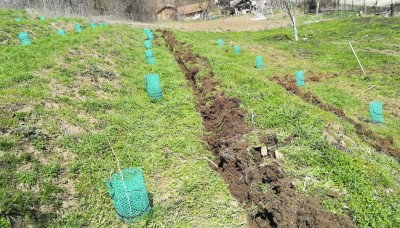

В крайна сметка се хванах за лопатата и газ :)

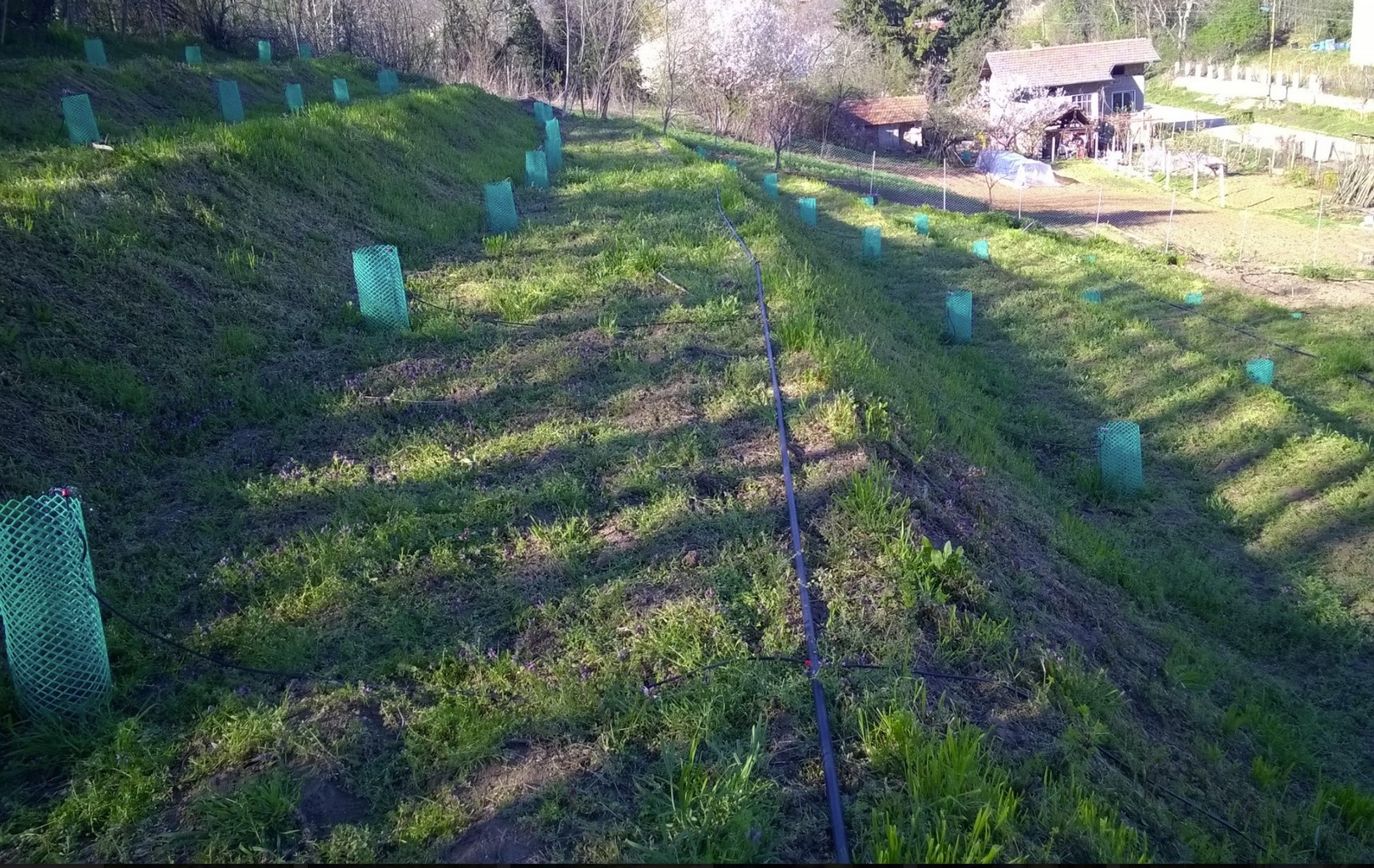

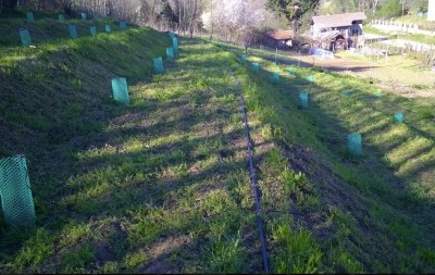

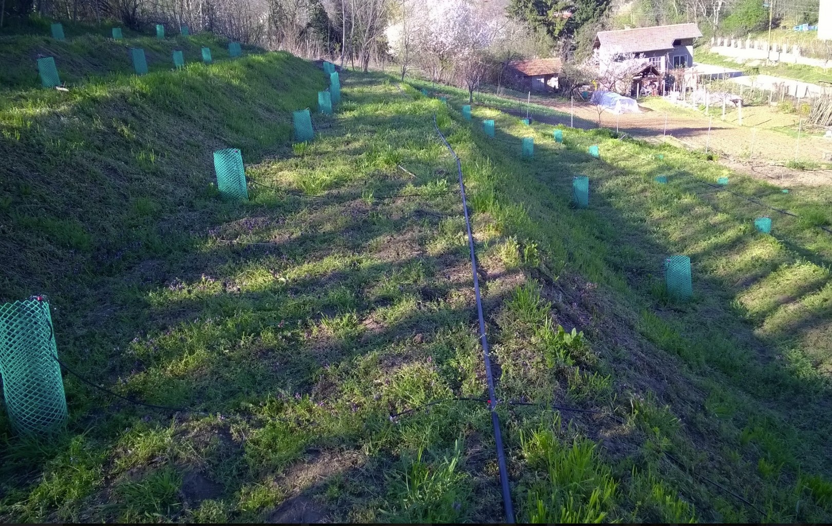

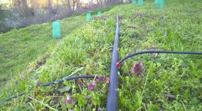

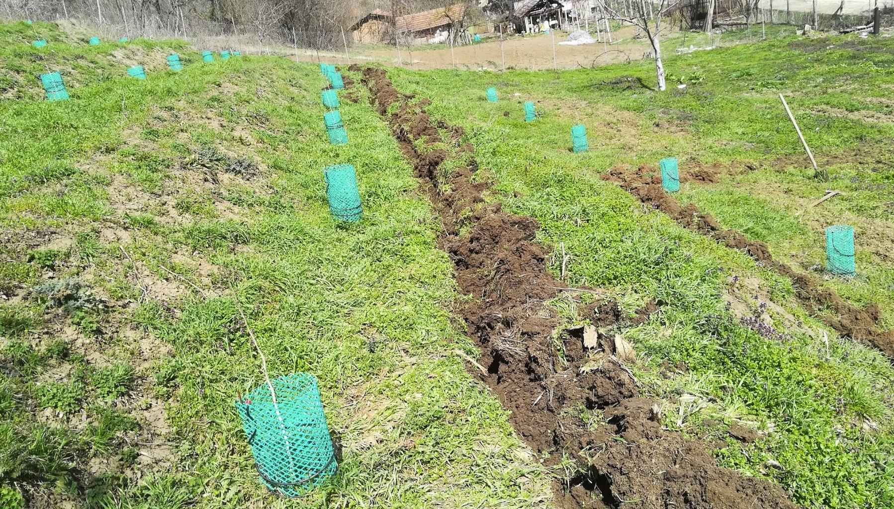

В тези канали не особено дълбоки положих тръбите и от там разклонение до всяко дръвче отново под земята.. като само разпръсквача излиза до дървото и полива.
Бях доволен от себе си , но дойде другия проблем , че с общ дебит на поливане от над 250 литра в минута .. няма как да поливам правилно дръвчетата поради малкото вода в герана. Разделих нещата на 2 кръга .. така или иначе градината от миналата година спря да съществува. Герана се пълни бързо и всичко беше точно .. за 1 нощ всичките дръвчета си получаваха нужната вода.

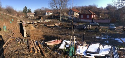

Тъй като цяла зима рових и за варианти за живеене, вече имах ясната идея че ще строя. Без особено много пари на куп.
На всички ни е ясно,че това е абсурдно , но аз без да чопля нещо не мога :) И както има една приказка .." Кои са последните думи на човек преди да вземе важно решение? - отг: Е**л съм му майката" :D ..... Почнах ! :axe:

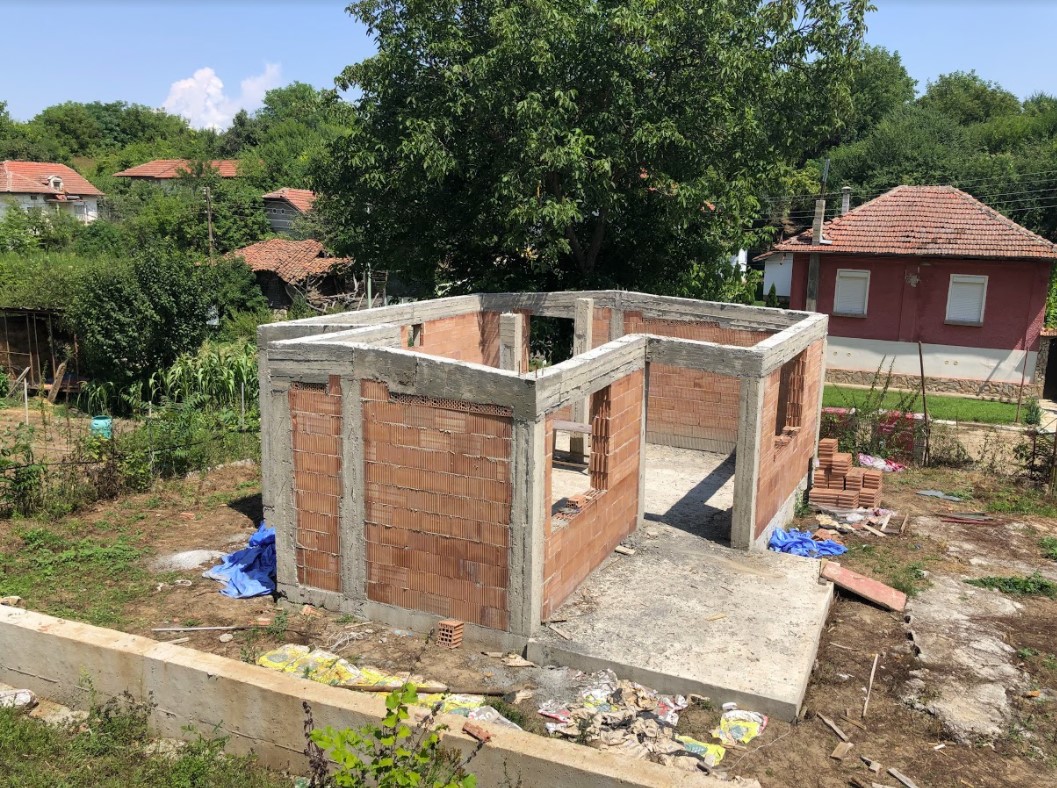

Бях си решил,че всичко ще си е законно .. особено при наличието на сърдитите баба и дядо комшии.

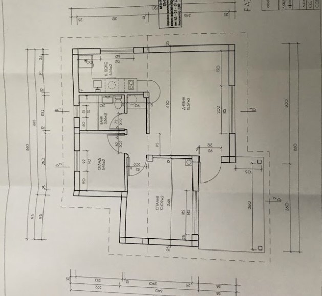

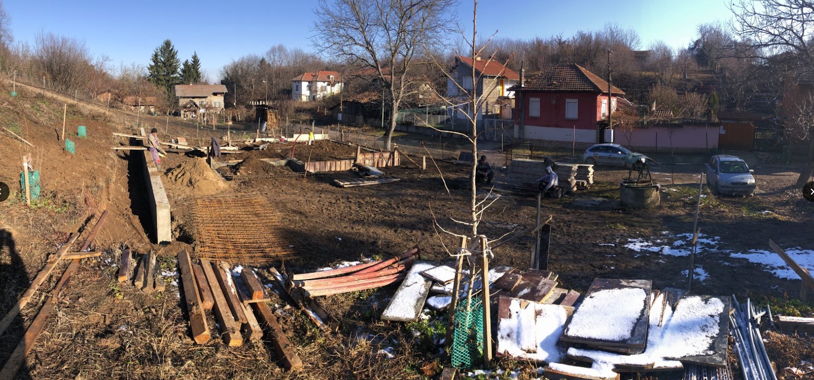

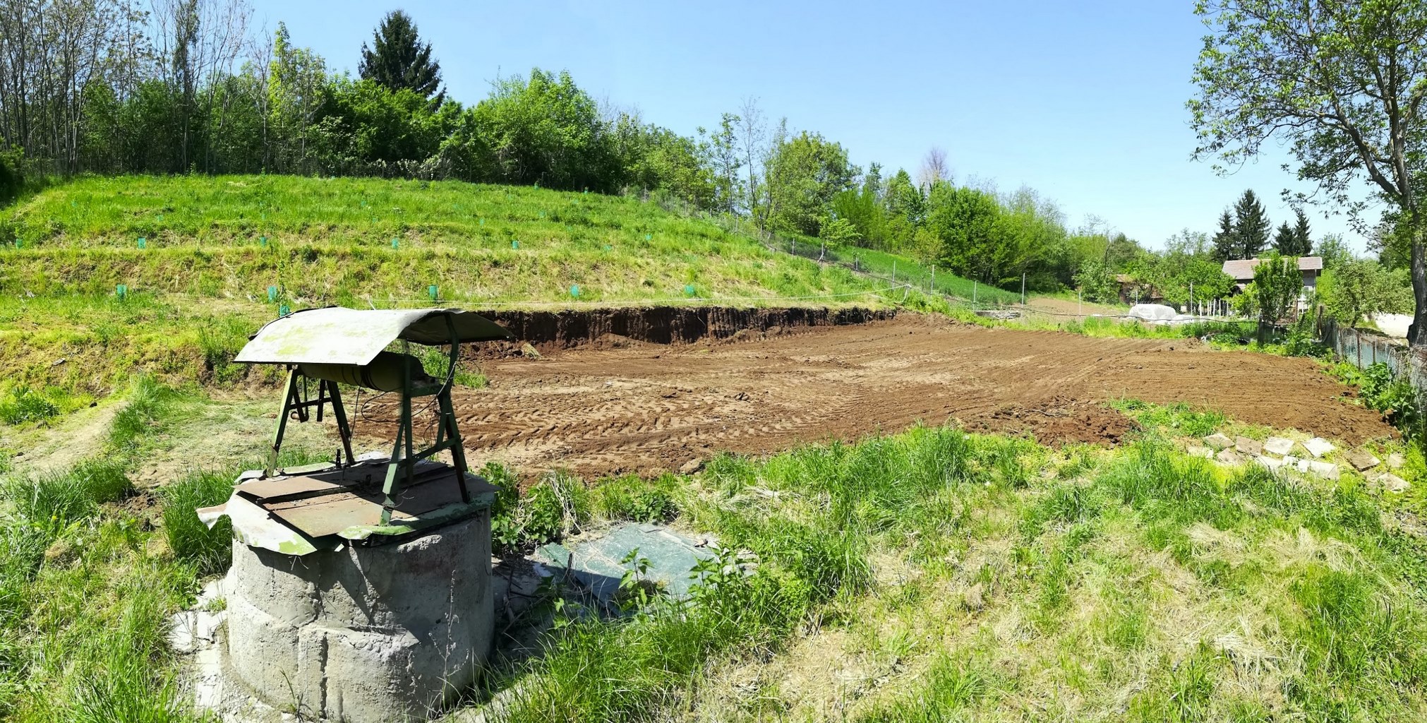

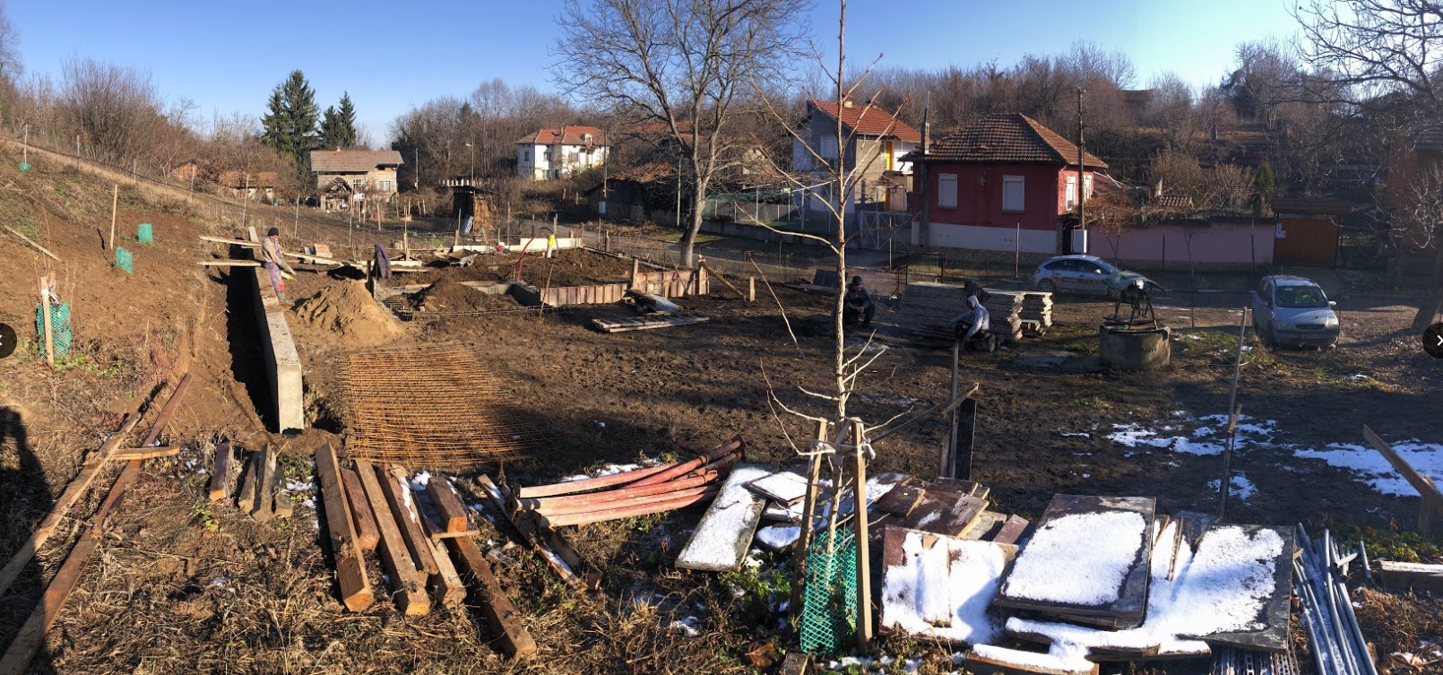

Без да имам още проект реших че ще си заравня по двора за да видя с какво място разполагам за строеж.
Това беше крайния резултат.
Между другото зимата се бях запалил по биткойните ... еда вечер бях пуснал да копая някаква неизвестна валута, която я нямаше по борсите .. реших че съм изкопал достатъчно .. и я спрях на сутринта .. 4 месеца след това излезе на борсата и ми дойдоха бонус едни от най абсурдно и на майтап изкараните пари... които стигнаха обаче само за проект , всичката документация , разрешително за строеж и ... горе долу това беше :) /не ми се мисли ако я бях копал тая валута повече от 1 вечер .. но това няма как да го знае никой какво ще стане /. Както и да е .. с пари всеки може :lol: :-D
kban - помощник

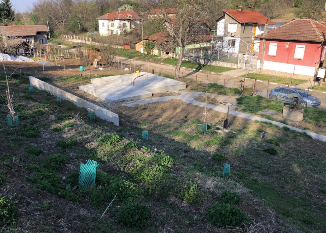

Лятото мина в разправии с архитекти, проектанти, община, Чез, ВиК и всички по веригата.

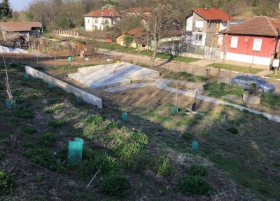

След дълго смятане,четене, мислене .. колкото и да ми се искаше, осъзнах че няма да мога да се справя съвсем сам и викнах фирма да задвижи проекта , като идеята ми беше поне да вдигнат основите и да задвижат документите..пък с премето щях да го мисля как да продължа.
Като цяло не бързах и това да го проточа във времето не ми беше проблем.
Началото на зимата се поосвободиха майсторите и запретнаха ръкави.

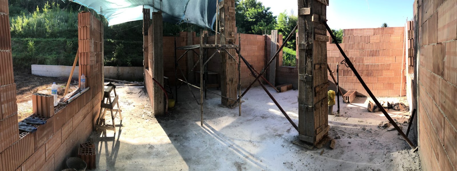

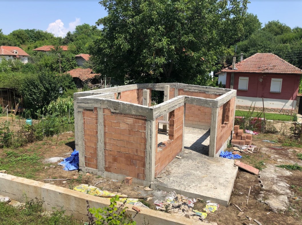

Пролетта на на 2019г. имах вече готова основа.

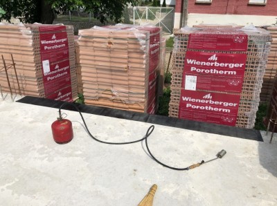

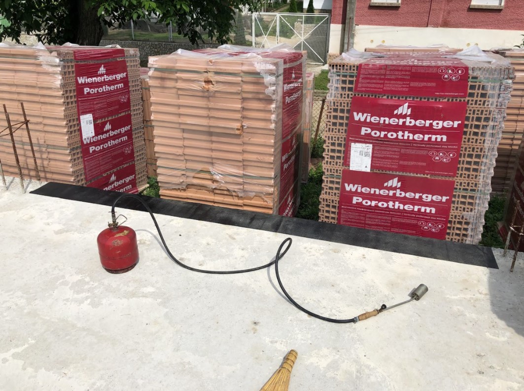

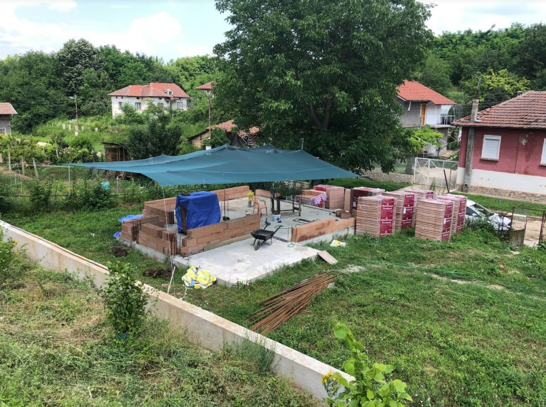

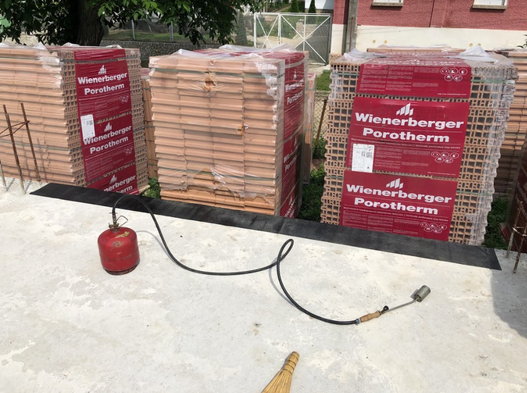

Мислих как да икономисам средства... и за това реших че ще зидам сам.
Изчетох половината форум да добия кураж.

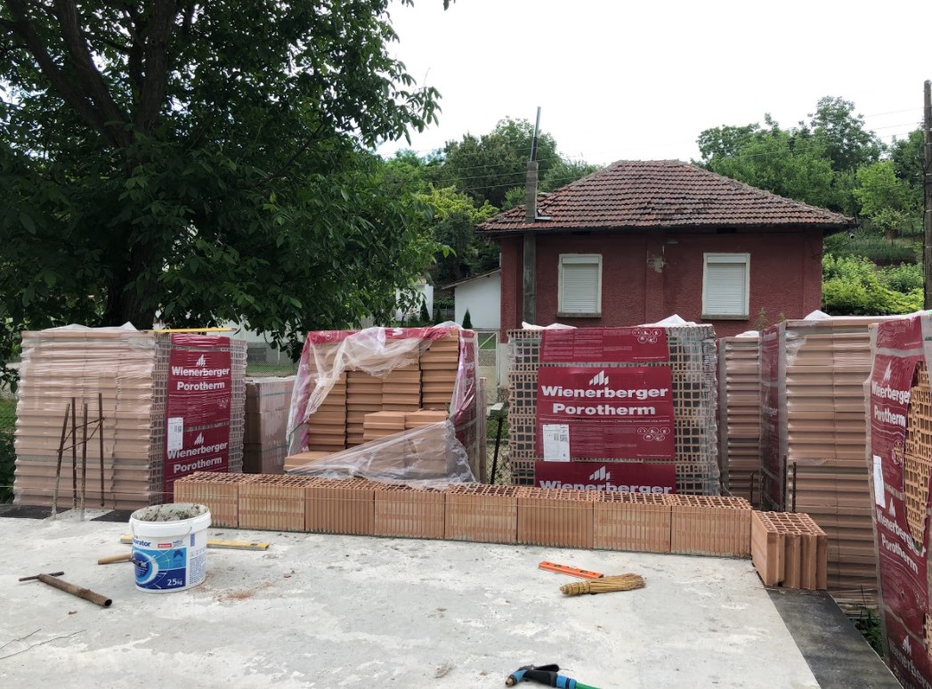

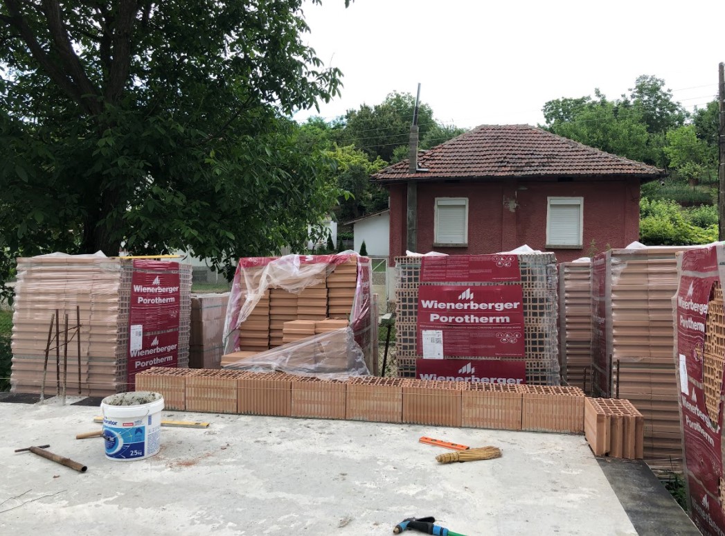

Събрах някой лев и поръчах тухлите.

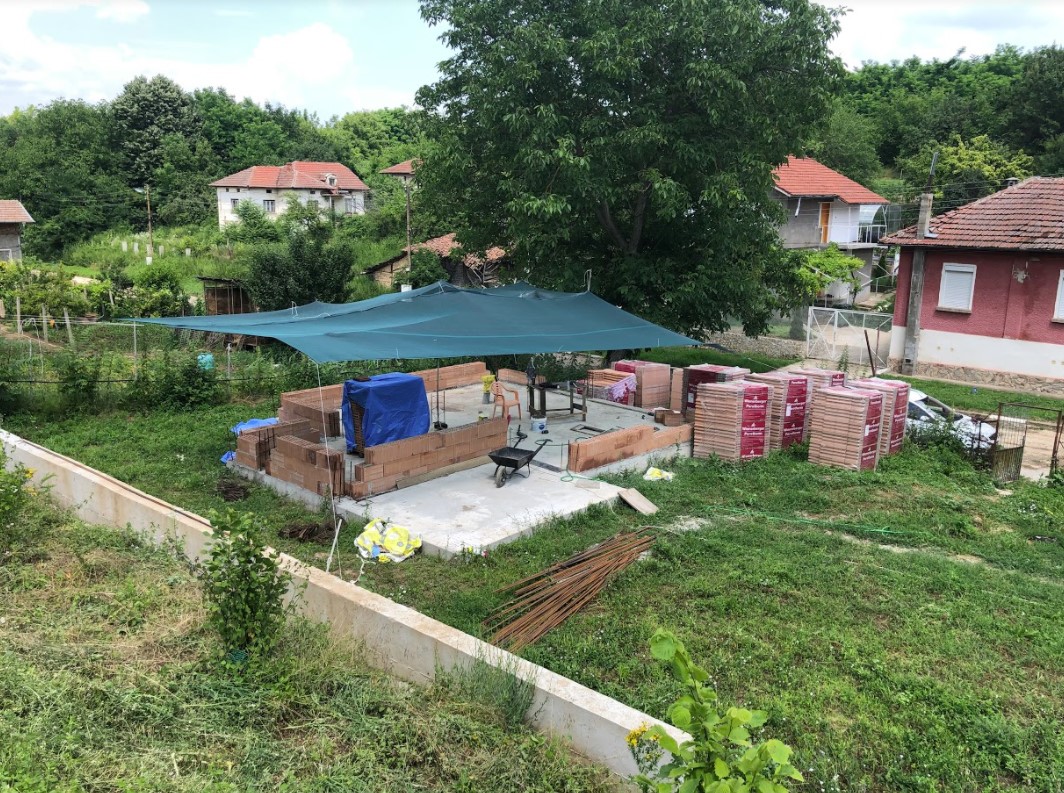

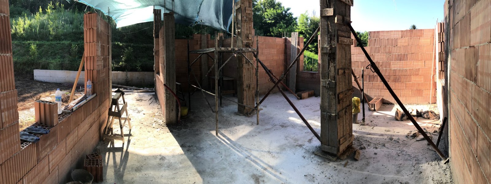

Дойдоха жегите, взех си 1 седмица отпуска и газ.. :)

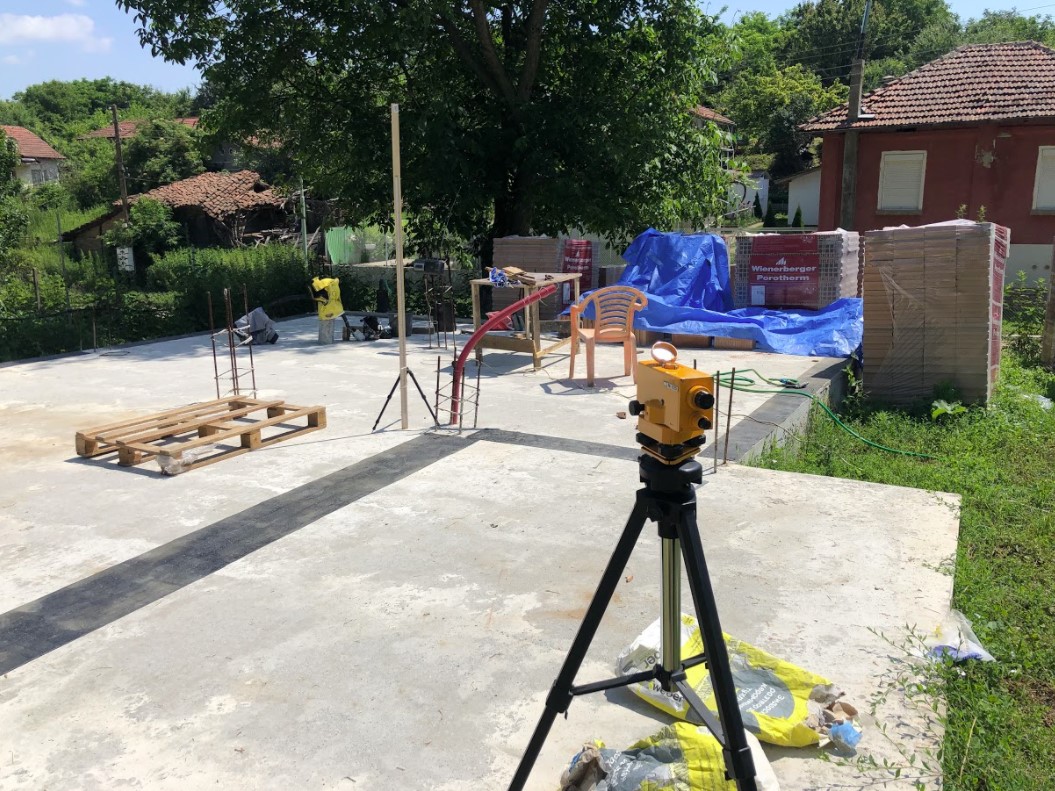

Първия ред беше започнат и бях много щастлив че някой ден ще мога да кажа .. ей тази тухла тук .. аз съм я слагал. :-D

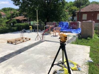

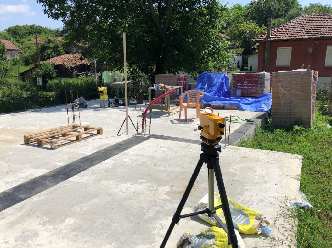

Радостта ми трая не особено дълго, защото се усетих че трябва да премеря първо нивата и се оказа че най-високата част от плочата хич не е там от където почнах ..
Премерих нещата и вече можеше да започна .. отново :D
kban - помощник
Слънцето от обяд до вечерта ми пръскаше главата и трябваше да се взимат мерки :)
В крайна сметка отпуската свърши , а аз бях стигнал до 4-тия ред :rolleyes:

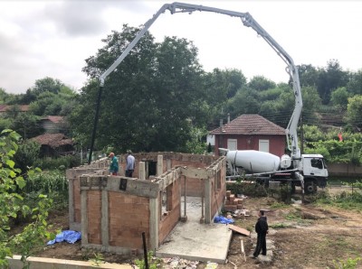

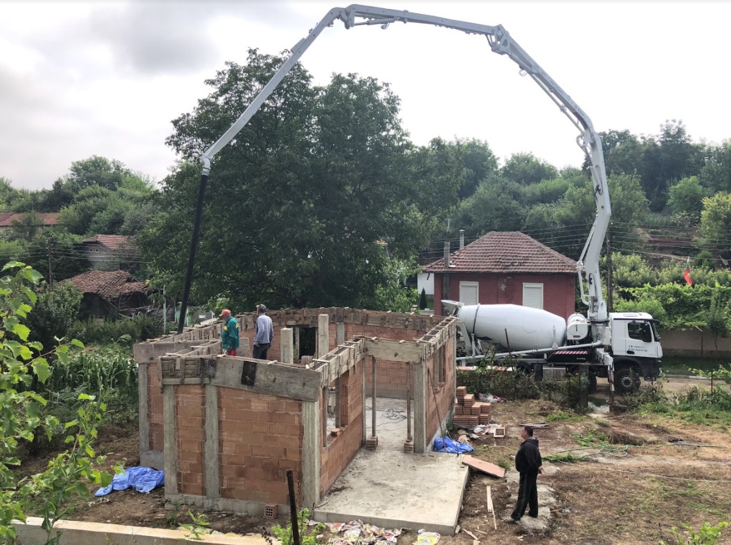

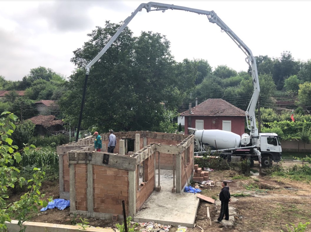

Викнах едни момчета да доиззидат тухлите и да излеят колоните, и пояса.
Нещата леко полеко се случваха без особено мое участие.
В крайна сметка на това ниво аз се разделих с майсторите и вече не мислех и да викам :)
