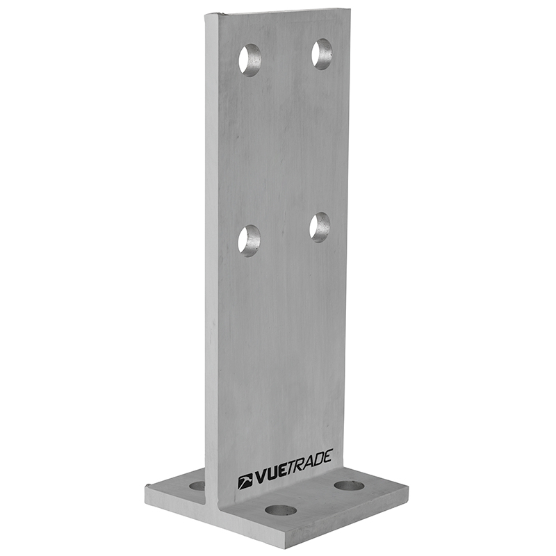

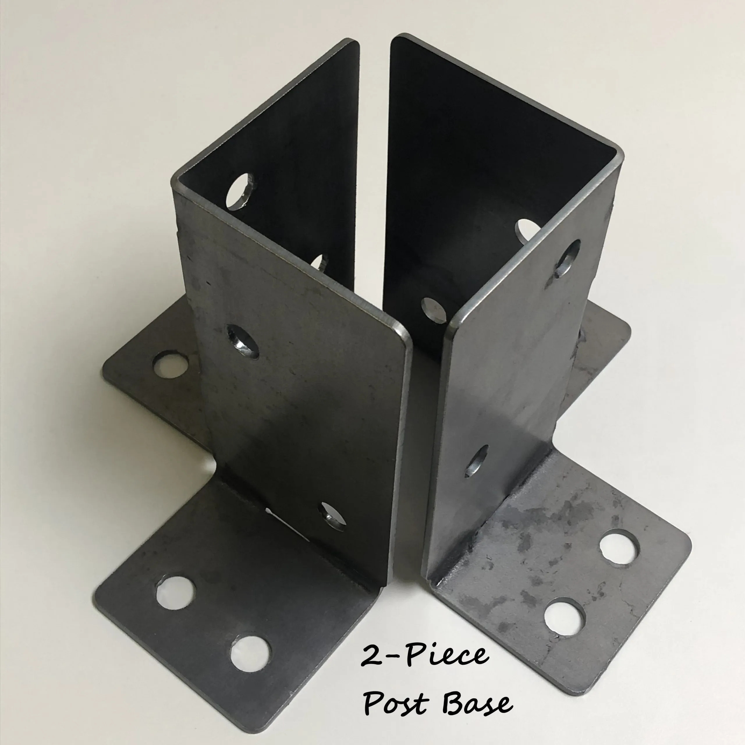

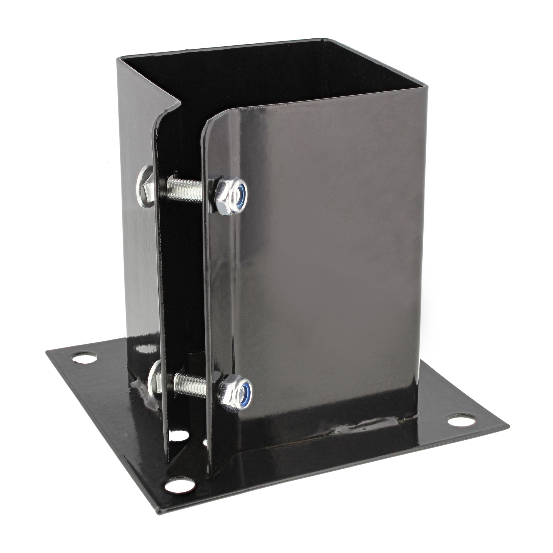

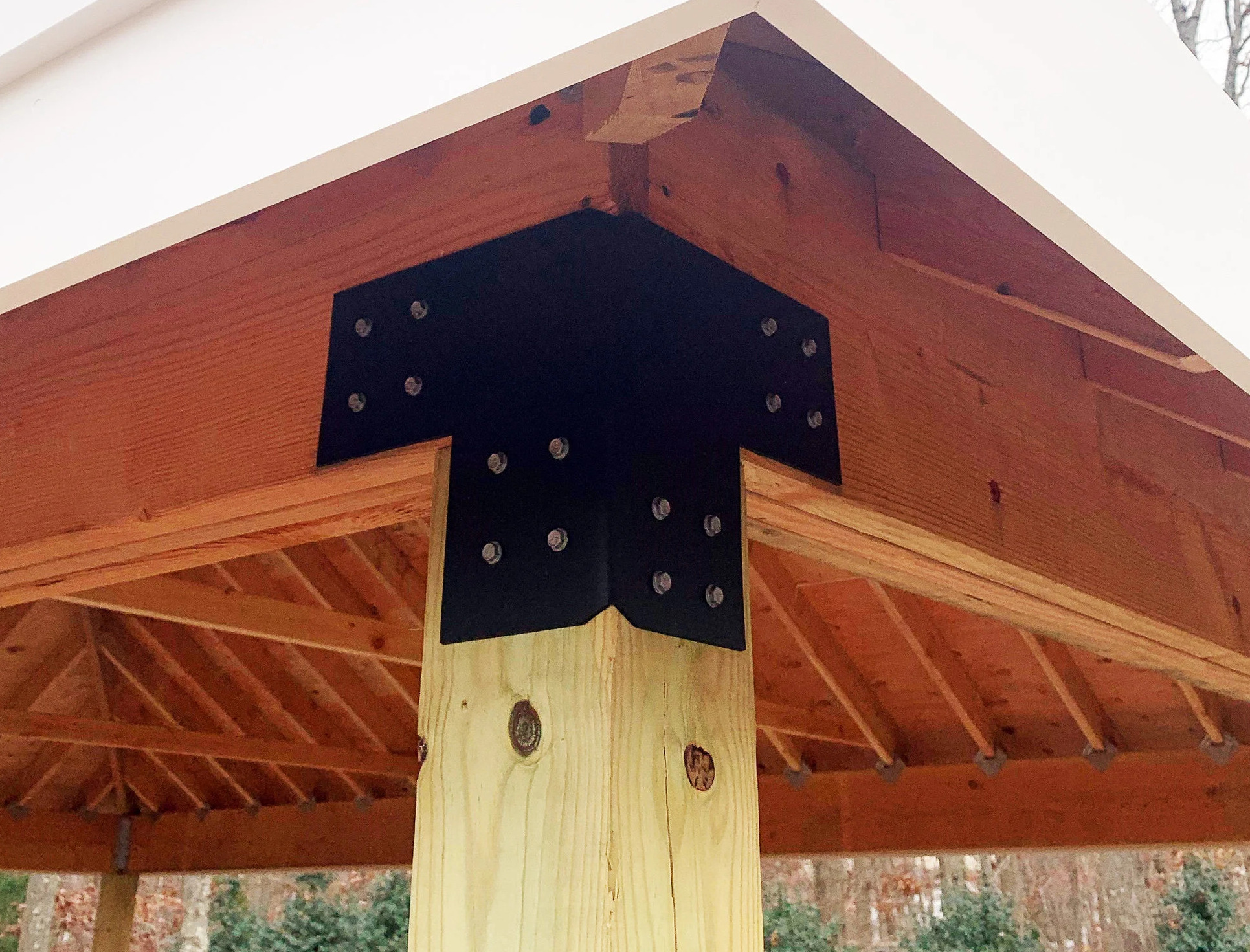

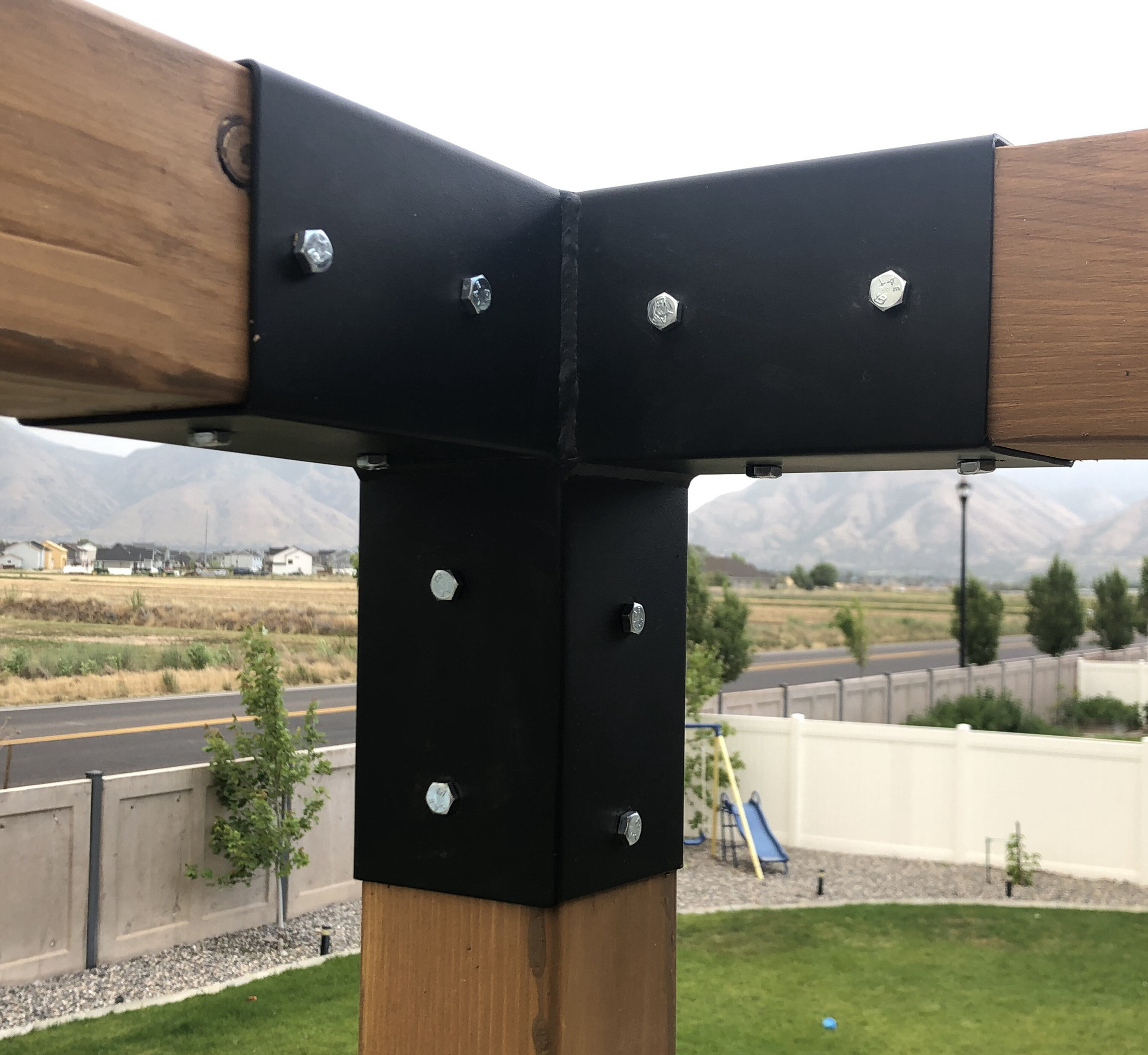

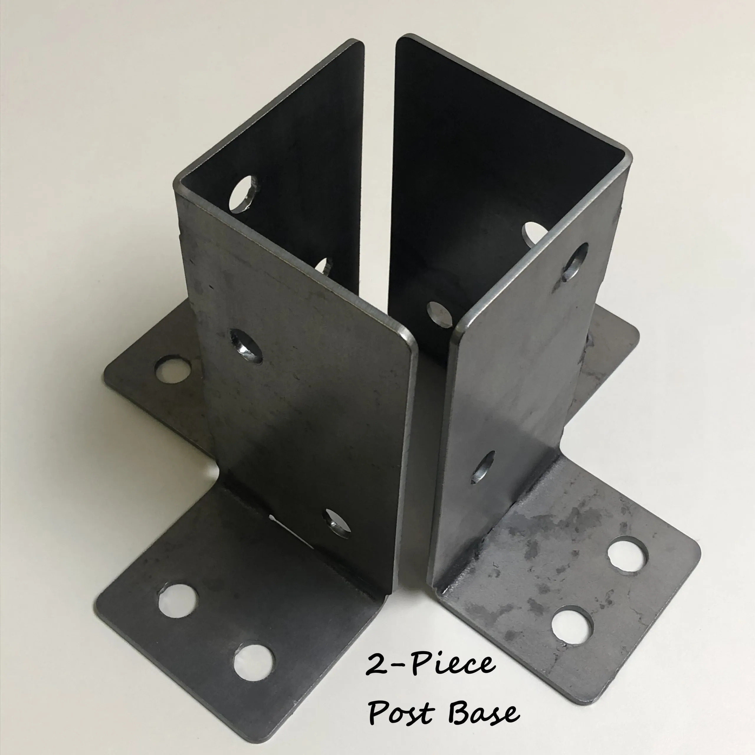

Това са планките за монтажа на гредите:
15см са високи а самата им основа е също 15см, отвора е 10см като за гредите

Утре ще дойде бетона за плочата, имам подготвени шпилки които да бетонирам за тези планки.

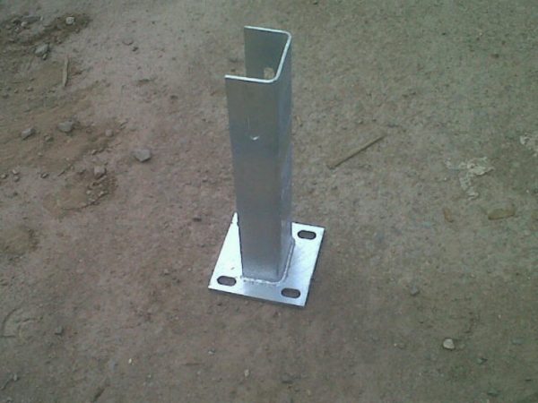

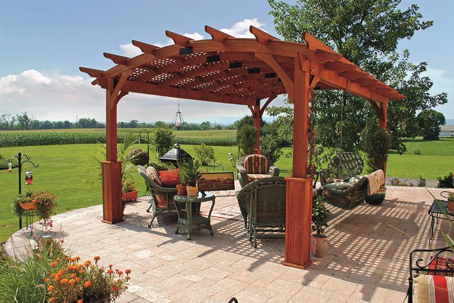

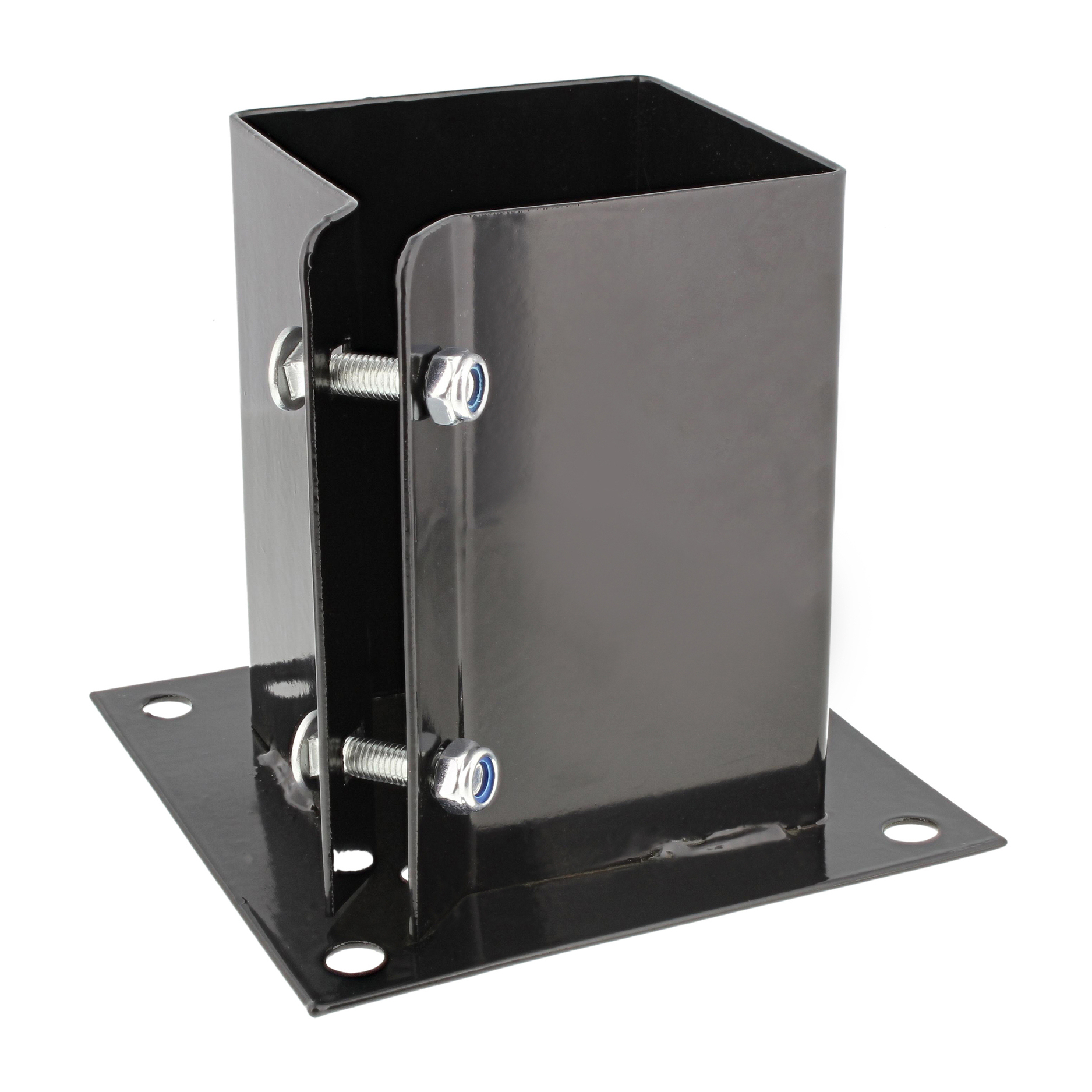

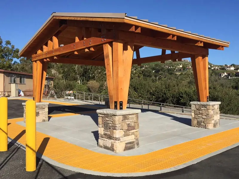

Малко долу, плюс малко горе и си готов:
BLUEPUPIL - майстор
BLUEPUPIL - майстор

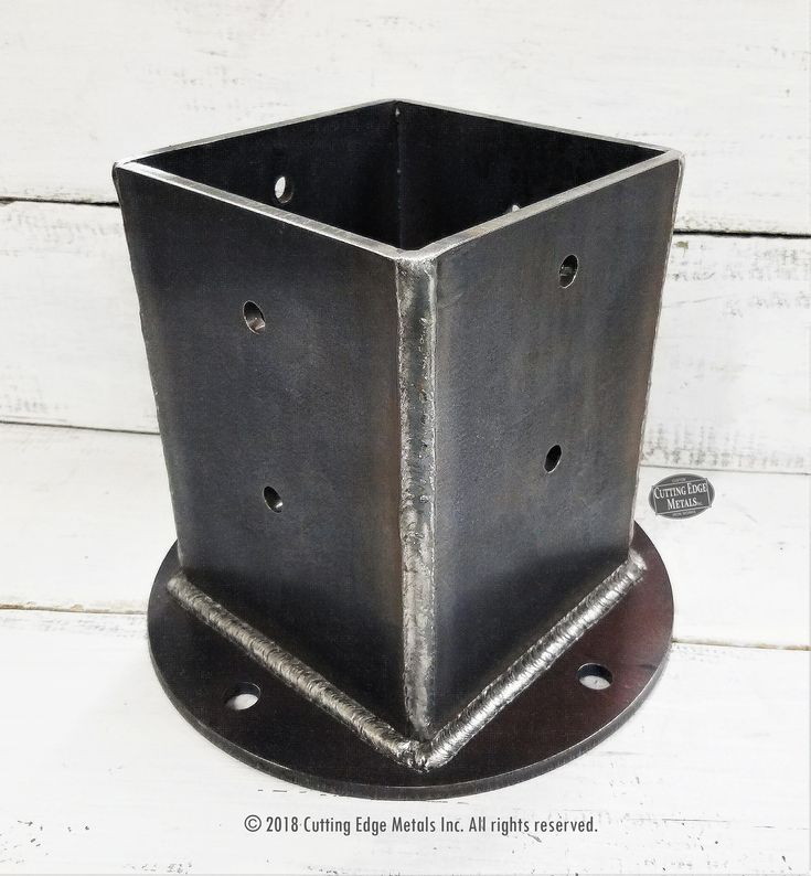

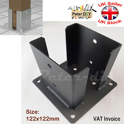

Ако долу „П“ профила е по-висок и як,
вбетониран или с вбетонирани
анкери, може горе да няма железа.

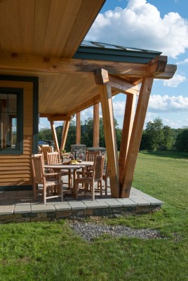

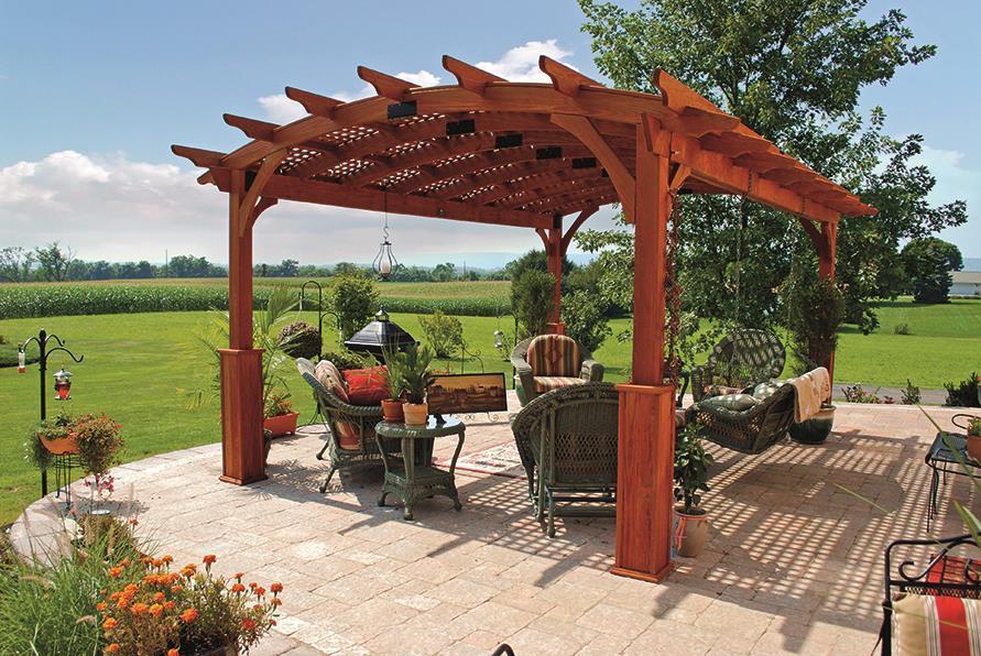

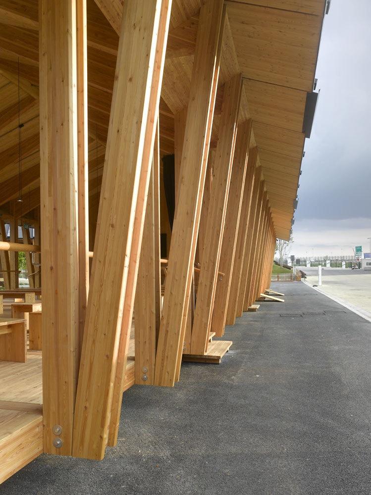

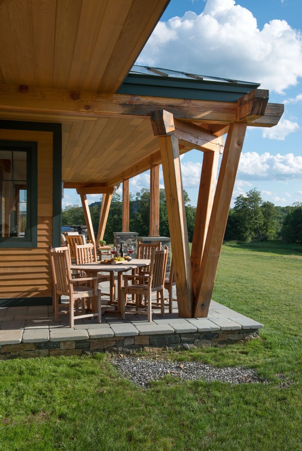

Крие се с уширение:

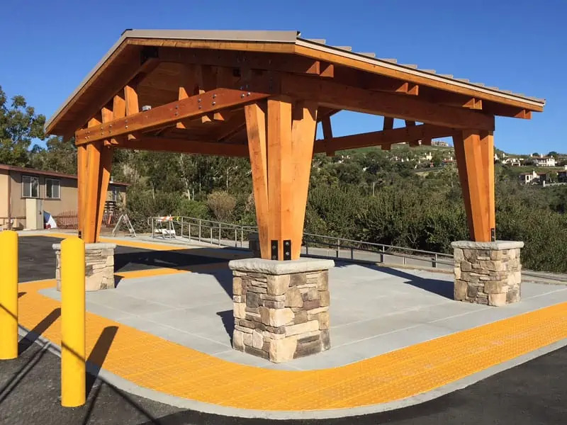

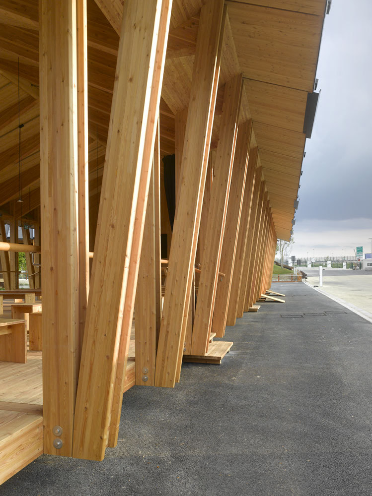

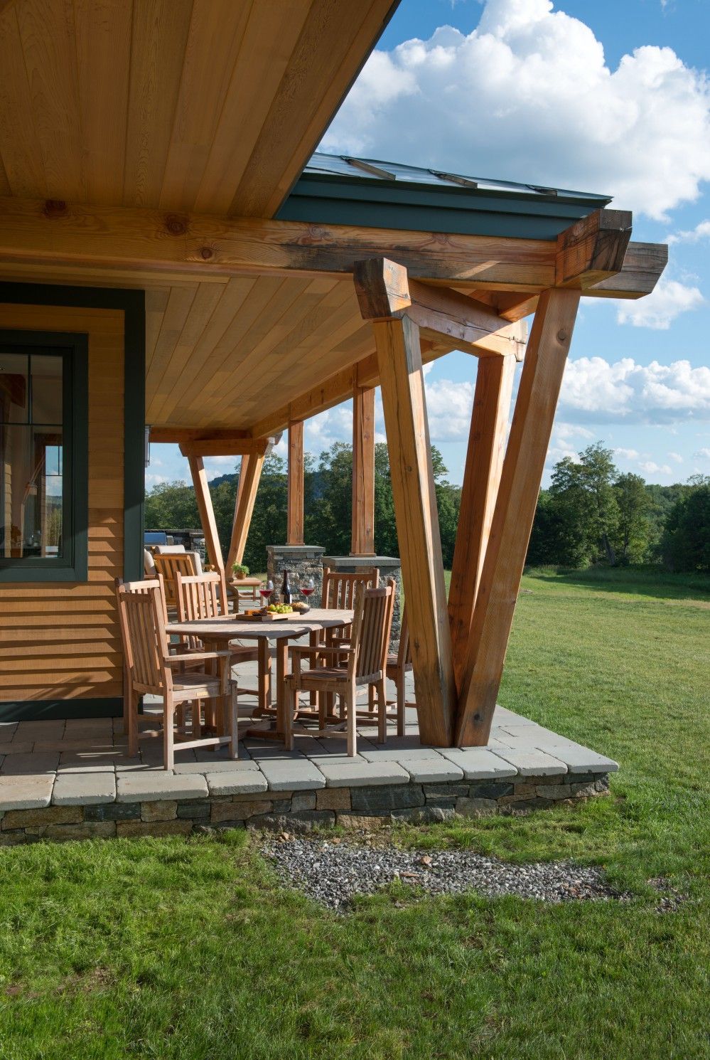

Може и само с леко наклонени колони:

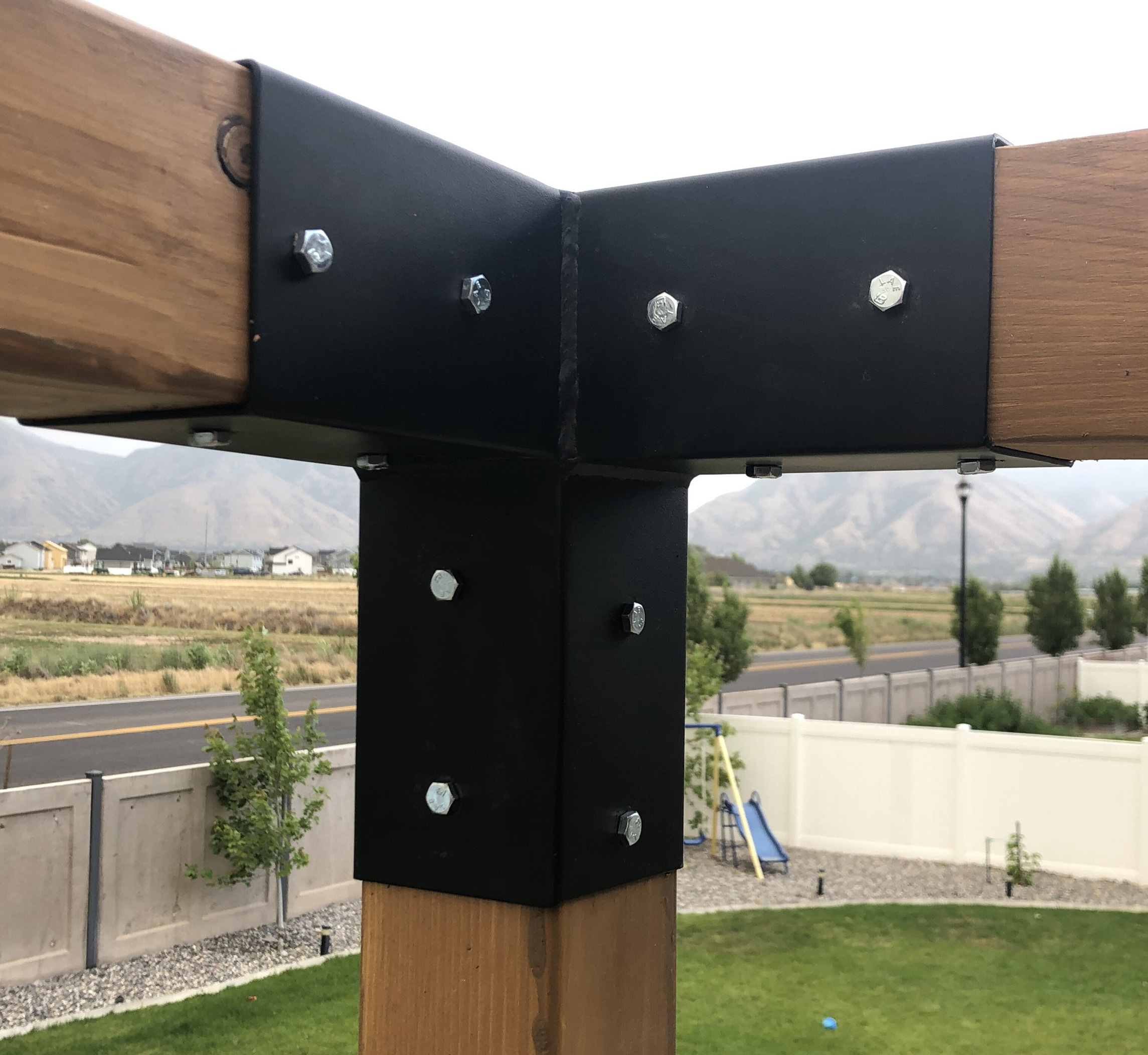

Изглежда страхотно всичко по снимките.
"Ботушите" които имам са на същият принцип.

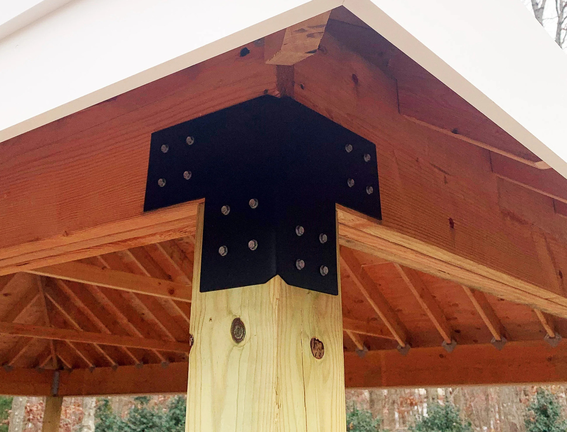

Това с срязването на гредите и вграждането им с метални планки е много добро!
Аз реших ,че ще жертвам част от навеса, ще направя зид, 1м. по едната дълга страна и до половината на по двете от къси. Ще сложа още по една опорна колона на дългите страни и диагонали от зидарията до ъглите.
