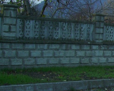

пон май 13, 2024 7:42 pmТрифон П.Трифонов написа: Как влияе на основи от бетон? Без оглед оградни, гаражни, етажни и пр.Това играе само
Над точката ли да ги спираме, около или може и под точката?
Това питам, а не колко е?
В случаите на полагане на
В и К. под земята...
Или за термо - мостове на сутеренни помещения..
С цел замръзване на комуникациите или конденза в помещението.
Да 80 см е, прието в БГ.
В случай за оградата,, е без
