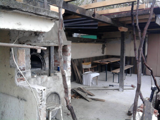

Привет на всички.Понеже следя темата с голям интерес и благодарение на форума се захванах и аз с проект "Барбекю и пещ" пускам линк към албума на моя проект до сега.Всякакви препоръки и мнения ще са ми от полза защото не е завършен.Понеже нямам време снимки ще кача тук ако желаете друг път. http://liubaka78.snimka.bg/other/bbq.588568
iva6ki
- Мнения: 906
То съвети... ти вече си поприключил работата
,но за изолация на пеща фолирана вата мин. 5см (колко повече толко по-добре) мин 50кг/куб. мрежа и измазване по вкус а за барбекюто беше хубаво поне пода да е от огнеупорни тухли и понеже гледам че имаш доста място една мивчица наблизо никога не е излишна
- Мнения: 7
Барбекюто мисля да го облицовам с огнеупорни ,има едни тънки за камините.Иначе мивка съм предвидил до пеща където съм разкъртил като прозорче .

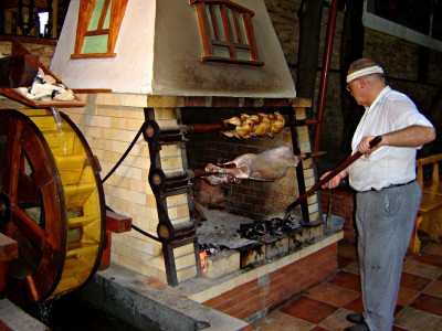

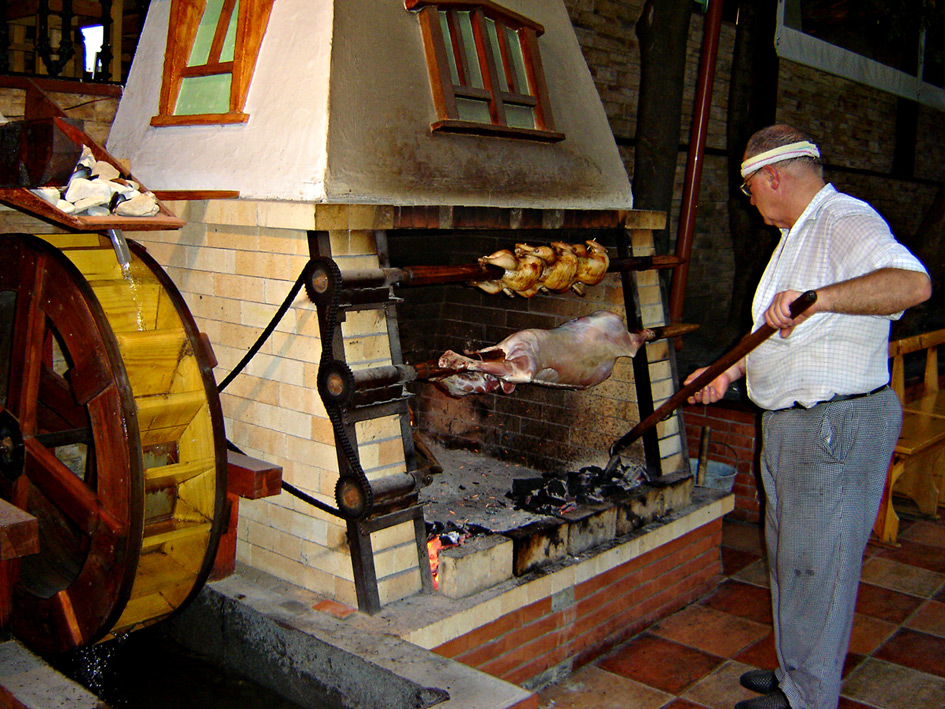

Това ми е минавало през главата,но дали има някъде да продават готови колела.Отвора е 90 см.

,но дали има някъде да продават готови колела.Отвора е 90 см.[/quote]
има готови мисля че са около 300лв.

на моята фурна случаино ми остана място около 60см.,и аз мисля да му сложа едно колело за барб-то .http://kirililiev80.snimka.bg/hobby/furna-pesht.587057
