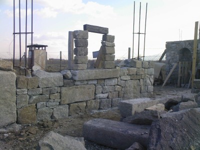

Като тръгнах да проучвам колко ще ми искат за презиждането, видях една бригада, която работеше в съседно село. Офертата им беше 35лв/м* за еднолицев и 60лв/м* за двулицев зид. За качество, добре работеха, но не ми хареса, че на всички ъглови камъни, правите ъгли ги подрязваха с диамантина и флекс. В наше село, местната бригада оферира 40лв. надница на човек за каквато и да е дейност, без да е ясно за колко време. Което за мен е още по- неприемливо, макар че се говори, че били съвестни.
Ремонта го правя аз с един местен съсед за помощник, както споменах. Давам му по 20лв. но не му вадя душата. Много рядко, но в решителни моменти се включва и брат ми или някой приятел(още по-рядко) :)

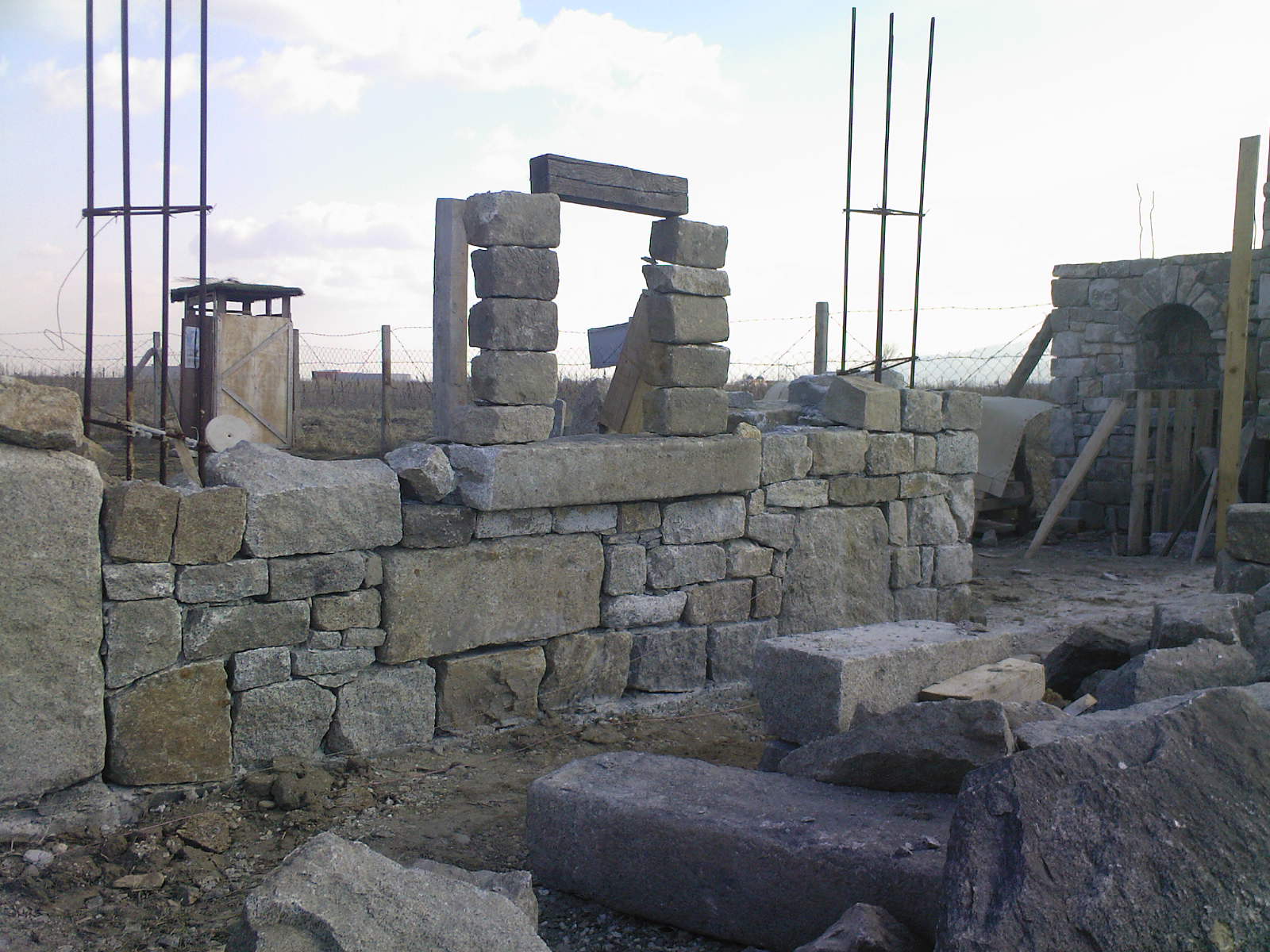

Така ще изглеждат прозорците за картечницата.
badves - специалист
badves написа:
Абе не мислите ли че тези прозорци са много кич. мисля да не ги правя да стой по изчистено.

Щом искаш мнение, ще напиша какво мисля.
В конкретния случай, ако това ще е каменна ограда, то място за прозорци по нея няма. Някак са несъвместими двете неща, 2 метра зид и изведнъж, бам, прозорец. За какво? Да ти надничат през него, или ти да надничаш? :)
Виж, ако това е каменния зид на къща, нещата са съвсем различни.
И въобще, като се правят тези неща - реплики или възстановяване на стари къщи, границата м-у оригиналност и кич често е много тънка. Аз съм на принципа за придържане максимално към автентичен вид. Там всико е проверено и изпитано въвъ времето. За щастие, все още има много запазени примери от миналото. Направил съм си цели албуми с детайли и цели къщи, кои мои снимки, кои свалени от нета, за да черпя идеи, въпреки че някои ще го нарекат плагиатство. Но по-добре от някакво новаторство в кавички :)
Да не вземеш сега пък да питаш с какво да лакираш камъка? :cool: Шеегичка! Дерзай.
badves - специалист
Реших ,няма да правя никакви прозорци само от към двора малки дулапчета . [-X
