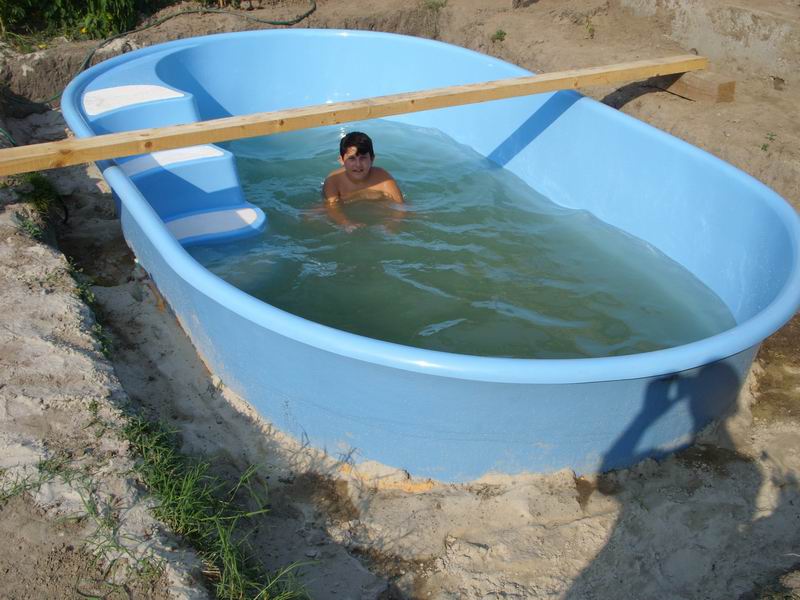

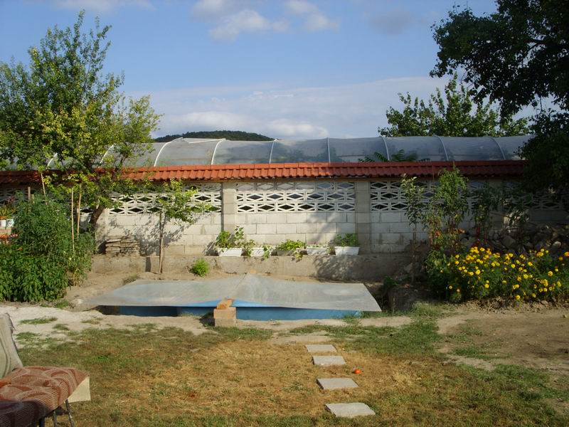

Ето и моя вариант на басейн - стъклопласт.
До нивото до което е заринат (и напълнен) е поставена ТИ - фибран 4см залепен с пяна. Както и на дъното.
Парите засега стигнаха само за коритото.
Останалата част нагоре ще се довършва другия месец, когато дойдат от фирмата да поставят тръбната разводка с филтри, скимер, помпа и т.н. Всичко това ще е в шахтата до кладенеца.
Когато не се ползва временно го похлюпвам с 2 листа поликарбонат да не се праши и събира мръсотии и листа.
