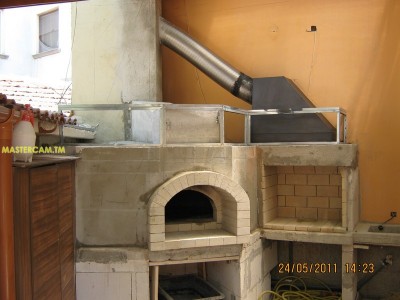

Ние първо решихме да е тунелна пещ, а барбекюто да е от ляво /по модел на една снимка от интернет/. И започнахме така - без някакъв точен проект /колкото и непрофесионално да звучи/. След като изградихме "първи етаж" решихме, че ще строим куполна пещ и сега размерът на плота ни позволява да е с диаметър около 75 см. /надявам се да влиза стандартна тава за печене (макар че съм фенка на пиците, не на печеното) :) Шаблонът е на 50% готов и следобяд ще го поставим и наредим пробно тухли около него. Най-сложната част ще бъдат димоотводите/комините на двете съоръжения за печене и това ще бъде моментът в който ще ви съсипя от въпроси :-D. Някъде бях чела за извеждане отгоре по външната част на купола на пещта и после свързване в комин отстрани, който да е общ, ама ще видим... На теория горе-долу си го обяснявам, но практиката е друго нещо :)

tany, можеш да го направиш по този начин/ надявам се БАРД-а няма да види снимката :-D /

Не знам за какво ще ти е този термометър, но не е невъзможно да се сложи. Ще ти трябва една термодвойка Pt100/ платина 100/ да речем и електроника към нея, която ще си купиш от магазин или в нета. Те са с диаметър 4-6мм обикновено. Залагаш тръбичка със съответния диаметър през зидарията и по късно ще вкараш термодвойката и си готов.

При нас са разположени на еднаква височина - едно до друго /пещта е отдясно, ббк-то от ляво/, не са под ъгъл.
