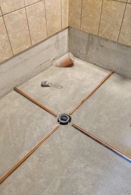

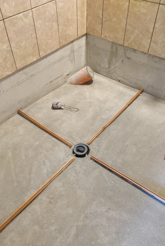

Благодаря. Явно ще ползвам Weber. Няма смисъл да задигам с 2 см повече и да хамалувам още 8 торби материял.
А да лепя плочки направо на бетона не смея. Не съм толкова добър, а искам да се получи добър наклон :)

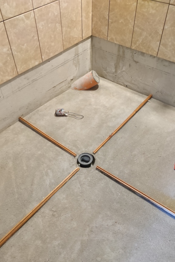

Реших да редя пода успоредно на стените. На диагонал е по-красиво, но подозирам, че ще е по-сложно.

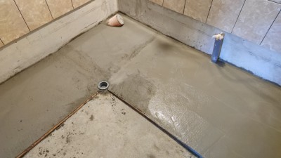

Купих вебер за под, грундирах пода, пуснах майките. Следващия път го почвам.
Обаче продължава да вали. Нетипично за август.
Освен това си купих къща на Халкидики и свободното ми време съвсем намаля ...
kborisov - специалист

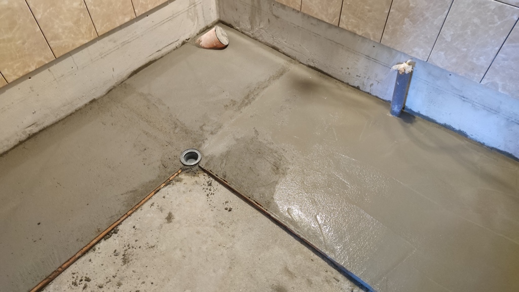

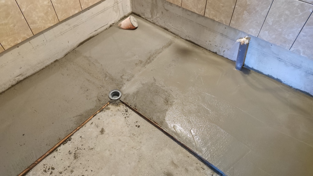

Правя един квадрат, като направя съседния махам майката и запълвам.
За 4 кв. м. отидоха 10 торби:
