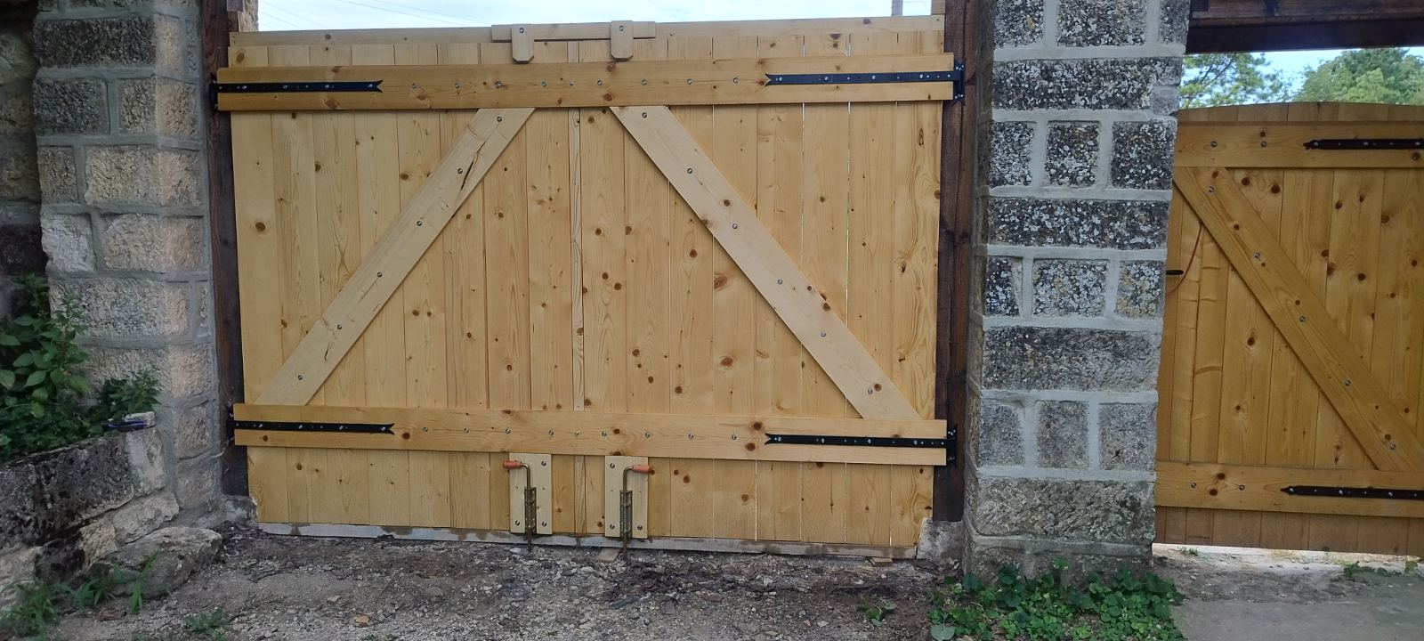

И аз малко да се похваля с моята порта. Идеята беше да не е висока и да не е съвсем ниска долу първо заради ветровото натоварване, заради навятия и топящ се сняг, така и заради пороите които уж съм ограничил, но те все напират през вратите.
Първо започнах с монтажа да добре отвесирани и нивелирани с лазер панти. Колоната между двете врати е снаклон 1 см/м. Понеже нямам равнина където да изградя платната, реших да ги направя на място върху цели носещи хоризонтали, които после срязах. Диагоналите са монтирани след, като леко напрегнах вратата в средата нагоре. Сглобката е с коларски болтове и стопгайки. След срязването платната се оказаха плоски. Съвсем очаквано се появи леко провисване, но като цяло се затварят нормално.
Вертикалите са с дистанция 2мм за да не се измята вратата. Импрегниране обилно с ленен безир. За цвета ще разчитам на слънцето, а колоните леко ще ги изсветля с пришкурване.

Ако вместо по един слагате по два болта на дъска, провисването ще е много по-малко. Диагонала се монтира след предварително натягане обратно на провисването. Натягането обикновено се прави с клинове. Против ветрово натоварване портата се прави двустранна. Отпред дъските се хващат с разстояние между тях равно на 1/3 ширина. Тези отвори се закриват от вътрешните дъски. Дефакто материала който отива е почти същото количество, но разместен за да се получат лабиринти през които да минава вятъра. Аз специално бих я направил така като напречните и диагонала щяха да са от метален профил. Дървото щях да го оставя само на масло или вакса. Така ще си потъмнее естествено без да гние.

Това с по двата болта (по скоро с по 4 на вертикала трябваше да го направя заради дъгата която се образува по напречното сечение на дъските. И с един болт става но всяка дъска трябва да се огледа как се монтира. Дъските са със сечение 2,5х17 см.
С желязо за носещи аз нямаше да се справя.

Само така си мислиш. Новите квадратни профили са съвсем тънкостенни. Дали ще дупчиш дъска или метален профил няма кой знае каква разлика. Единствено накрая когато се заварява диагонала трябва да се внимава да не се запалят дъските. Това става най-лесно като се намокрят самите те и се завият с мокър парцал по време на заваряването.
