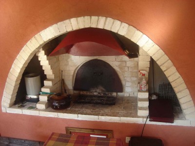

Пушилнята не ме притеснява. Верно е че са в един комин, но едва ли ще се ползват едновременно. Въпроса ми е дали комина ще е достатъчен за да дърпа пушека от барбекюто и дали има смисъл да се обособява димна камера при положение че ще е външно. Знам че тегленето зависи много от местоположението и че ако не тегли се вдига височината, но ме притеснява да не се окажа накрая с 3 метров комин, защото сечението му е било малко :?
pipbel - майстор
Абе аз тъй както не съм специалист и не съм гледал табличките - 26 см ми се виждат доста малко за такъв немалък размер огнище.
Минимума би бил поне 30см според мен.
Transporterr - специалист
дълбоко се съмнявам че 26/26 е достатъчен комин за това огнище което искаш.вероятно, ако е 8 метра висок :cool:
но нищо не ти пречи да го направиш по широк, например 25/40 светло сечение и не по нисък от 2 метра.
просто нареди три тухли единични без да ги чупиш :wink: и по една която да ти даде другия размер и ще полушчиш това
а на открито няма как да спазиш така или иначе необходимите параметри на комина.
bulhomes2 - майстор

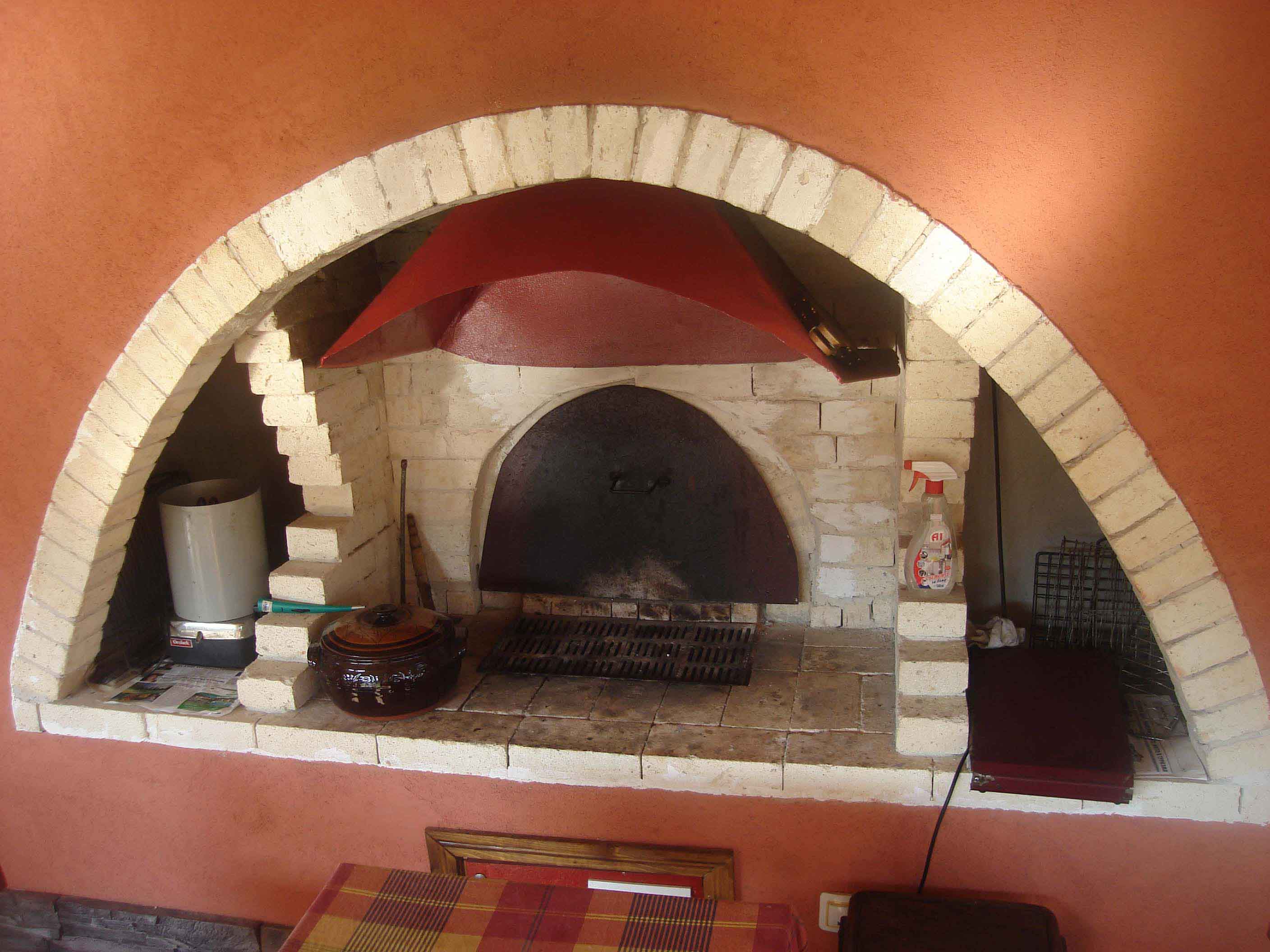

Ако ти е възможно - по-добре си остави колкото можеш по-голям комин. Моето като го правих докарах на майсторите двойни комински тела. Като нададоха един вой.... ама за к'во са ти такива големи...мани ги тия... и аз нали са "майстори".. ги върнах и смених за еденични. После - пуши та се не трае, даже не че се не трае ами зор можеше да влезеш в барбекюто. Сложих му фуния (червеното на снимката) - същата работа. Накрая пробих задната стена и добавих още един ламаринен комин и пушенето изчезна. Та по-добре си остави по-големичък комин. Доколкото знам за отворено огнище сечението към комина към сечението на мястото от където ще влиза въздух за огъня е 1:7
