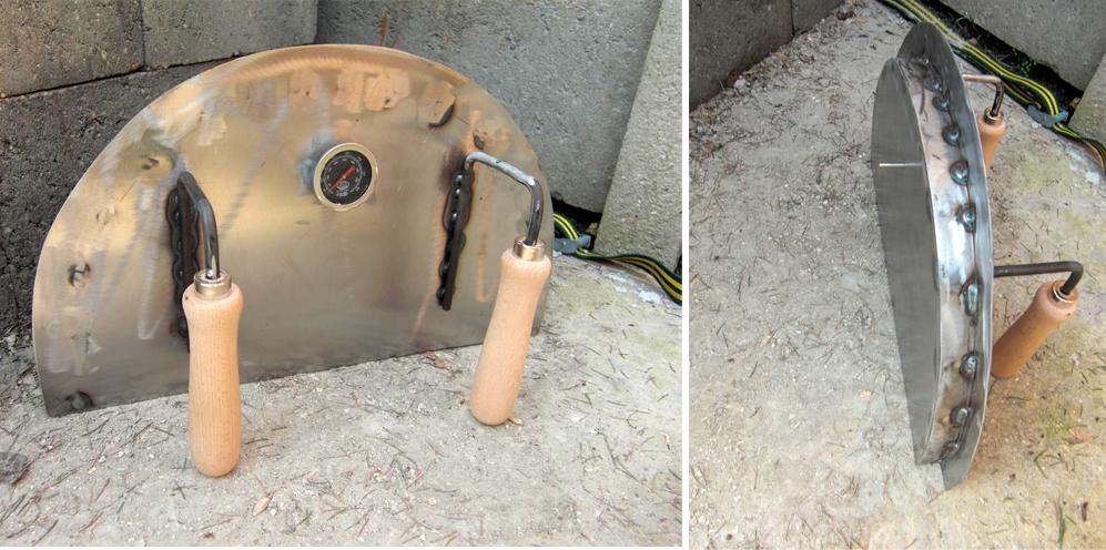

А този http://www.agroborsa.com/Burgas/Termome ... product.do/ всъщност и онзи от предния линк/ могат ли да се монтират на вратичката?
Нещо такова, но може би с по-дълга сонда...

Съвсем го забравих това... Иначе такива съм виждала да ги монтират отстрани някъде. Нещо подобно, но по-отстрани :-D

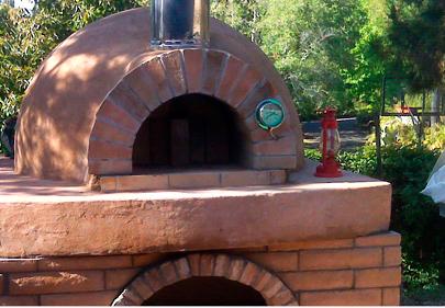

Повече активност- повече идеи.Това от последната снимка ми допада, но не зная какъв е термометъра и къде да търся.

Иначе в гугъл пиша "brick oven thermometer" и излизат разни идейки, ама от къде да намериш после такива ...
