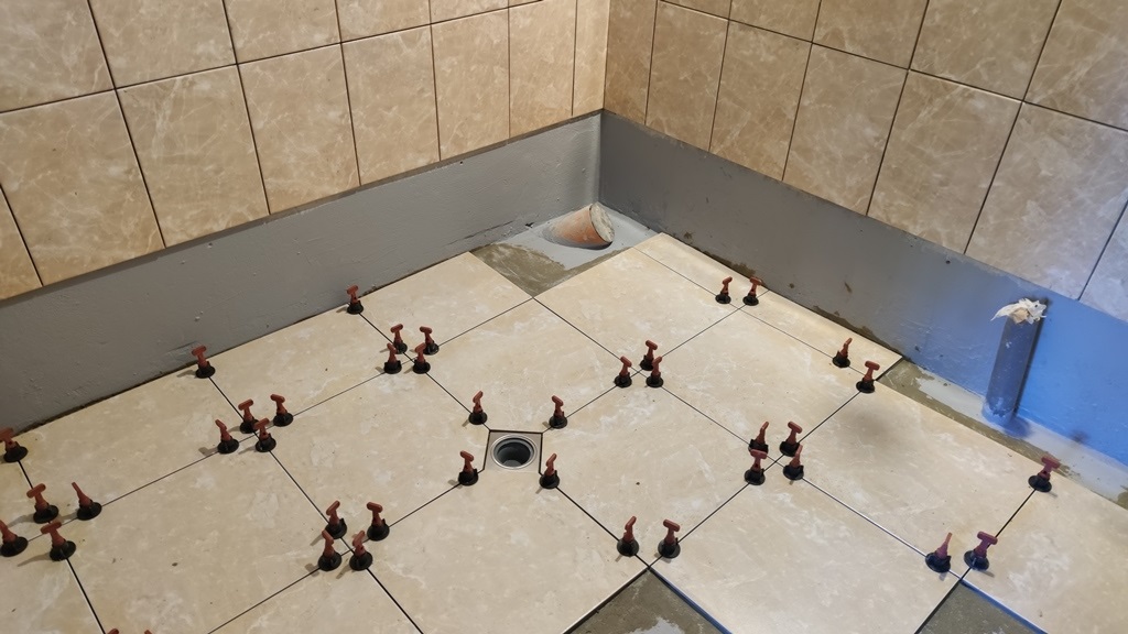

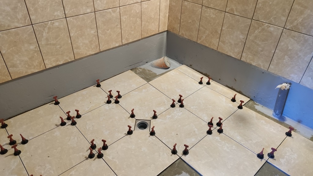

Все си мислех, че на пода се лепят по-лесно плочките, ама не било така.
Надявам се да се оттича добре. Наклоните са 2%. Само с лепило по никакъв начин не бих могъл да ги докарам.
Системата за изравняване помага много.

Впечатления от системата за нивелиране:
- 50 броя стигат за около 2 кв.м. Малко са. Може да се свалят след 20-тина минути, но ако са недостъпни без да стъпиш на плочка си е проблем.
- Трябва да се свалят преди лепилото да стегнало добре. После някои от иглите трябва да се счупят. Добре е да има и резервни игли.
- Добре е подът да се прави наведнъж. Прекъснеш ли, последната плочка остава неподравнена и може да е добре, а може и да не е.

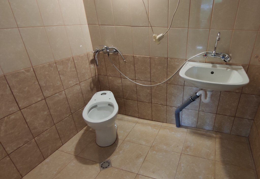

Залепих мивката и тоалетната - с лепило за плочки и малко фуга за цвят
Ще видя като изсъхне как ще е.
Пуснах водата. Батериите ми бяха останали от стар ремонт на апартамента. Остана да монтирам тръбата на душа.
Даже има топла вода - пуснах парче черна тръба на покрива. В жегата и трябваха 10-тина минути да се загрее.
Само изхода за мивката не е на правилното място, но в началото плановете бяха малко по-различни.

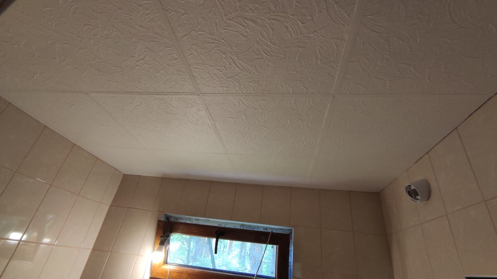

На тавана налепих стиропор. За изолация, иначе тавана си е гладък и можеше и само с боя да мине.
"Специалното" лепило за стиропор мирише на Ц200 и изглежда като Ц200. На бетона лепи добре, на плочките не става - няма къде да "дръпне". Т.е. таванните плочи се лепят добре, но за первазите по ъглите си трябва бързо монтажно лепило.
Останаха някои дреболии, но минимум баня има.
