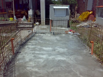

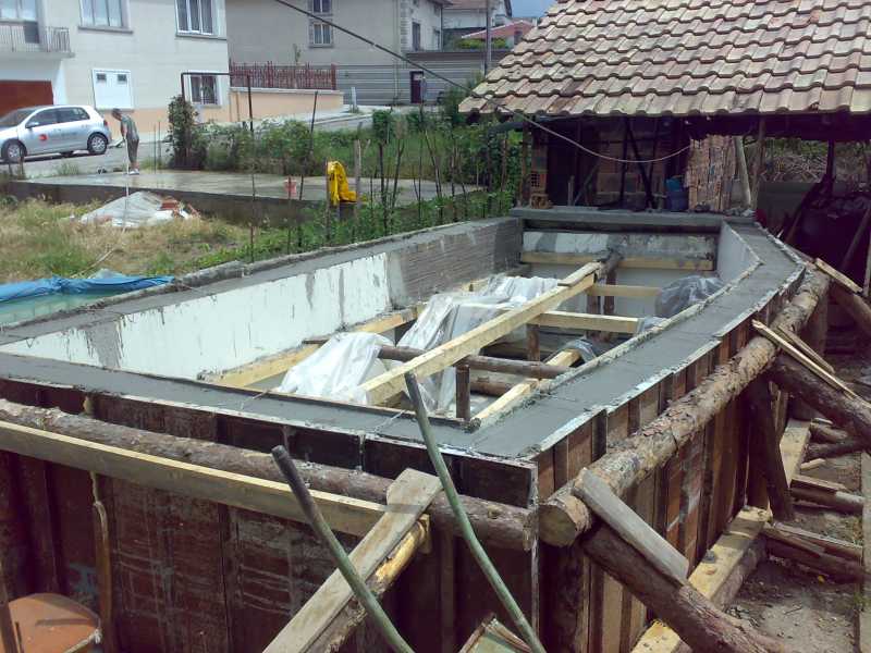

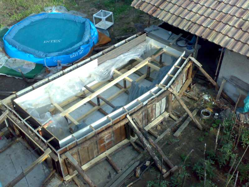

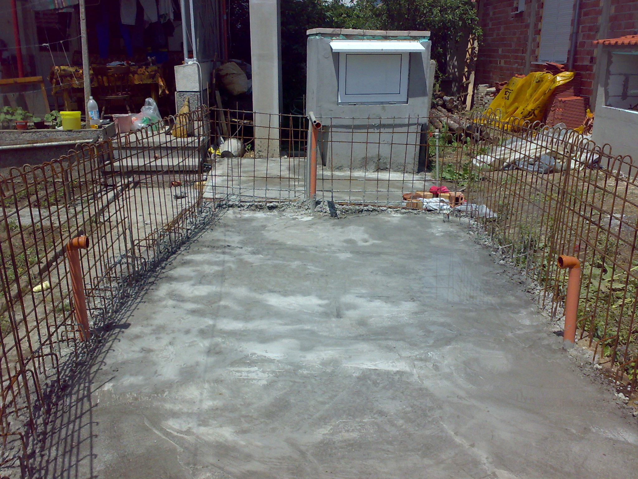

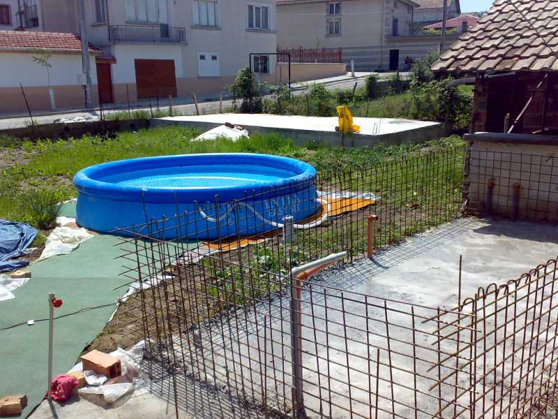

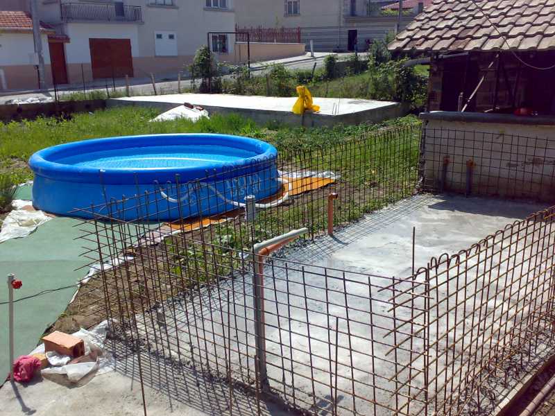

Колега адмирации за труда,ентусиазма и най вече за крайния резултат, аз съм фен на такива идеи
а дали ти се намира некоя снимка на кофражите и арматурата понеже в началото на темата поне
аз не виждам
stiv1961 - майстор
Ето:

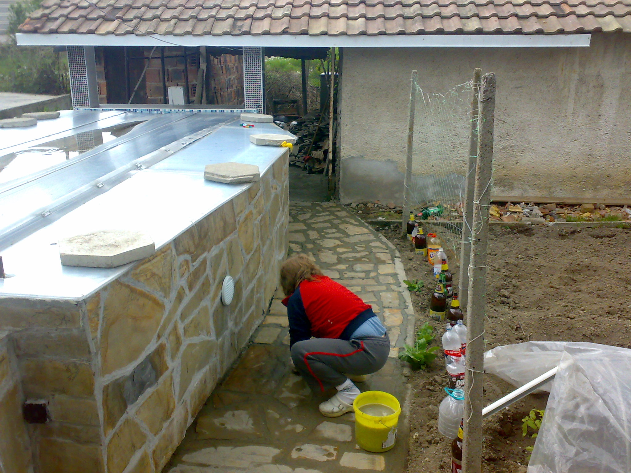

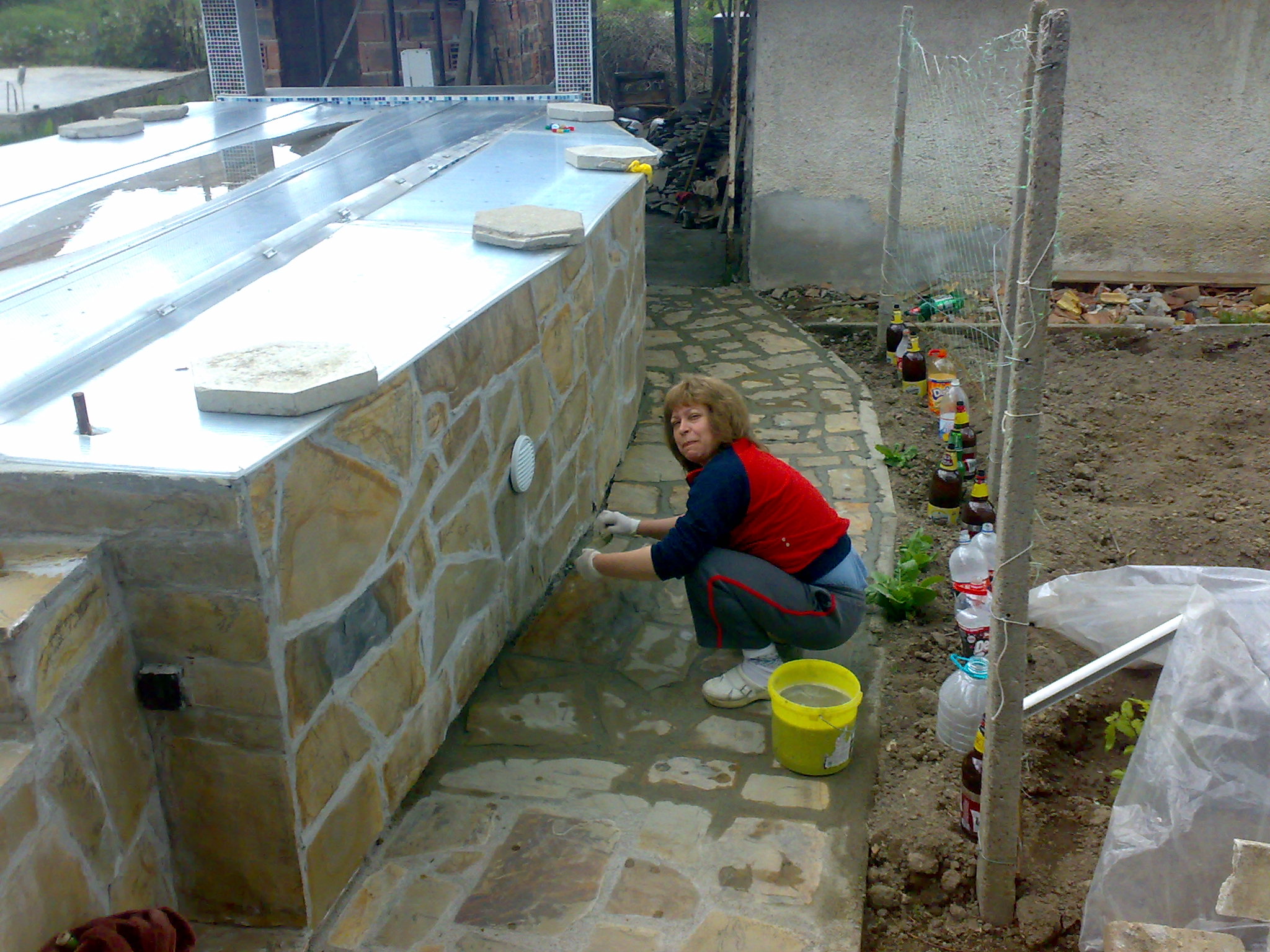

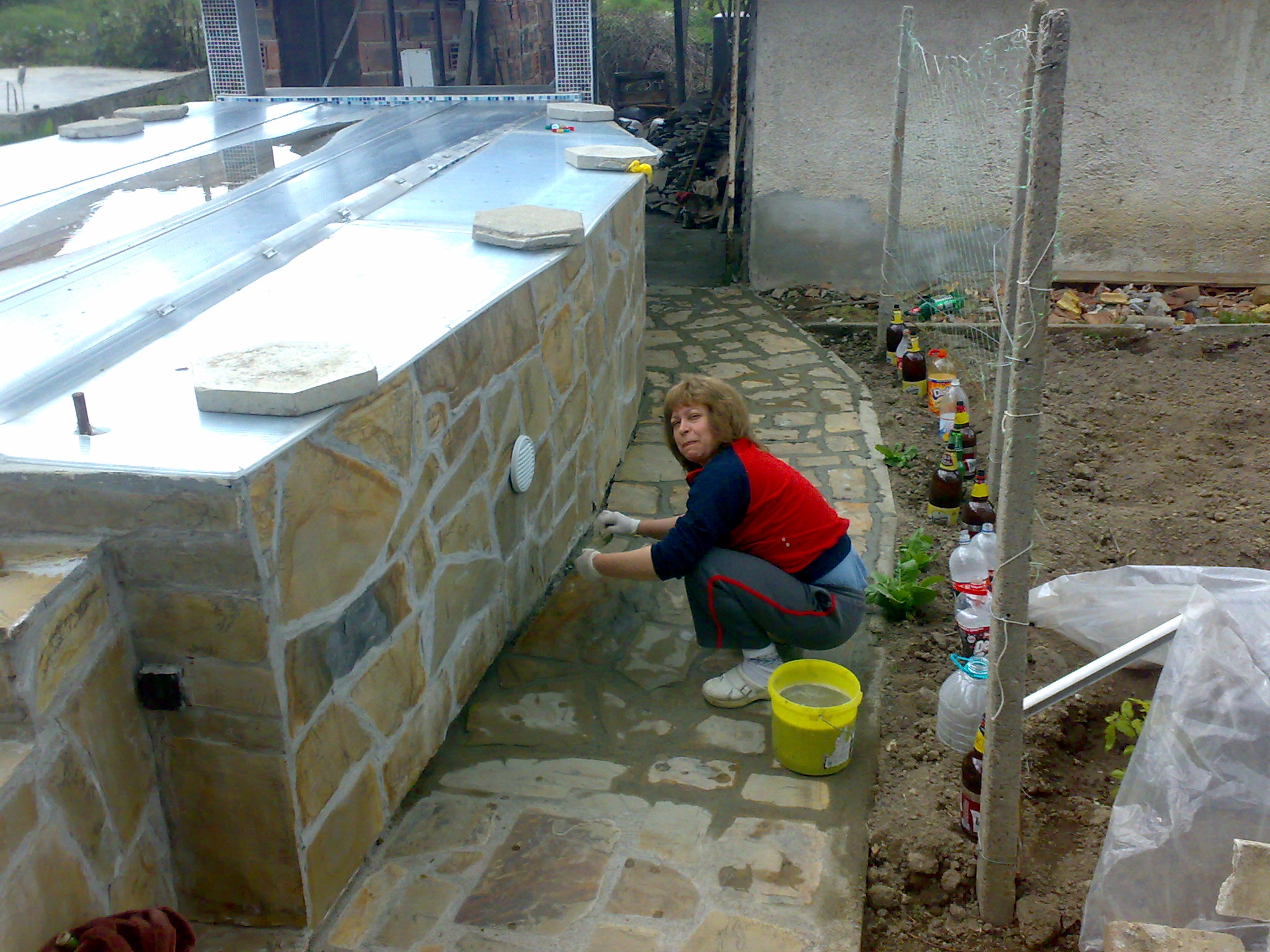

Днес най-после фугирах пътеката.А още колко работа ме чака :? .....Добре,че и половинката помага.
stiv1961 - майстор

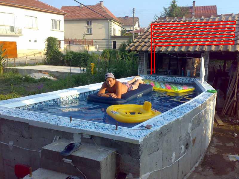

Не ми блазосвай,че още много работа ме чака ами кажи как да затопля още водата.От сондата излиза 18 градуса.Ако кача на покрива черни тръби и направя серпентина с помпа-каква помпа би трябвало да ползвам.Зад барплота е филтъра,но помпата е с малък дебит и няма да може да качи водата до покрива.
Например нещо такова:
filmatoplo - майстор
Може да се ползва малка помпа , преди години си купих такава от Бриколаж 350 вата май беше , червена от типа Енхел или Райдер около 50 лева беше .Периферна помпа ли се води ,там към 40 литра на минута ли беше дебита,1 цол резба .Така ми седи чисто нова в кутията -само за 1 минута я пуснах , видях че вдига само 1,5 бара налягане и я прибрах обратно в кутията ,на мен ми трябваше помпа да вдига 5 бара и на другия ден си купих Грундфос за 108 лева :wink: Пред къщи е аквапарка -там за всички пързалки и каскади са с подобни помпи , тоест такива но с по голям дебит , на теб най малката ще ти е достатъчна.Тази която имаш , защо не става да вдигне воден стълб 2 метра .
stiv1961 - майстор
Видях,че и в другата тема си ми отговорил-мерси.Значи помпата с филтъра в момента са от тези надуваемите басеини и за това смятам,че е слабичка.Ма мен голям дебит не ми трябва,важното е да качва водата до покрива.
Да -видях помпата ,изглежда слаба , ама ако трябва пробвай с маркуча дали може да качи до покрива , и дали ще се справи със съпротивлението.А тази помпа дето казвам аз е тъкмо за такова басейнче -те оригиналните за тези кубици са такива.Даже може да се направи и да ти тегли от кладенец вода .Може да ги видиш в гугле изображения напиши -периферна помпа .Филтър може да се сложи от тия с прозрачната чаша и сменяем филтър. :wink:
