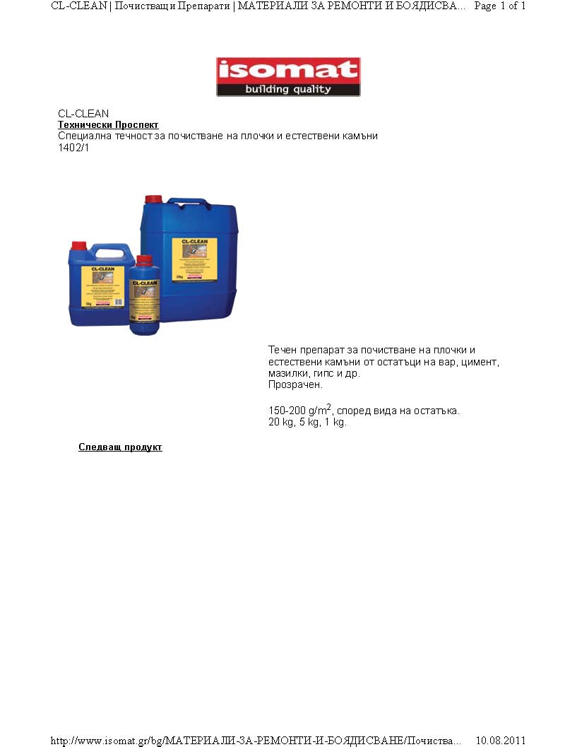

сега...се чудя какво да правя!24часа гранитогреса с фугин. На пек и жега... 2 дена стържем с четките, гланцове, телчета...нищо и вчера заливахме с киселина - пак нищо! не откъсва. Такова мазало е...че ми иде да се гръмна! Гранитогреса е грапав и ...бе немога да опиша. Все едно с баданарката мазано.
Идеи????
stiv1961 - майстор
Потърси си препарат на KNAUF за почистване на фугин от плочки. Имат цяла серия и за полиране на мрамор и други неща.Друг вариант-мравчена киселина :?
P.P.- Zementschleierentferner :
Специален почистващ концентрат за отстраняване на шлака от фугамаса, останки от зидария, варовикови отлагания, изцветявания и ръжда.Почиства фаянс и други облицовъчни плочи, клинкерни и глинени тухли, естествен камък като гранит, кварц, шистови плочи, силикатиПодходящ за повърхности от хром, стомана, керамика, пластмаса и покрити с лак. За употреба вън и вътре
http://www.knauf.bg/knauf/home.nsf/0/6F ... enDocument
Mony - специалист
Миналата година и при нас се получи същия проблем - грапав гранитогрес с недоизмит фугирол на 40 градуса пек :axe: идеше ми да се гръмна, защото аз и съпругът ми бяхме "майсторите"... :shock: Но купихме този препарат CL-Clean и останахме мнооооооого приятно изненадани от перфектния резултат - идеално почистени плочки. Препоръчвам го, защото е тестван :supz:

За съжаление в нашият град не открих нито на Кнауф нито на Изомат препарата :? Имате ли идея къде в интернет мога да го поръчам или примерно дали го има в Практикер, Практис или Метро- тези магазини ги има в Търново, можем да прескочим до там в събота евентуално
stiv1961 - майстор
http://www.isomat.gr/bg/%D0%9A%D0%9E%D0 ... nu-id-100/
Обади се,може да имат дистрибуция или изпращане по куриер.Нямаш много време.
http://www.knauf.bg/knauf/home.nsf/0/3F ... enDocument
JuliS - специалист
поръчах ,дойде, изчистихме плочките около фугите. Но фугите от толкова третиране станаха едни...избелели :? та сега се чудя какво да ги правим пък тях. От нищо гайле си направихме. :evil:
