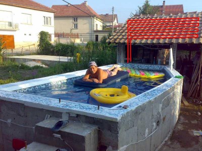

Разглеждах и то доста време из гуглето и ми направи впечатление,че има циркулационни помпи за моя казус.Дали една такава няма да ми свърши работа.Все пак пусни ако можеш една-две снимки на твоята помпа с някакви характеристики и ако ми върши работа може да направим далавера :)
П.П.Скокнах на разходка до ,,Багира" и гледам промоция на водна помпа ,,Райдер"-мощност 370 вата,обороти-2850,дебит-макс 35л/мин,воден стълб-макс 40 м/тук не съм сигурен/ :? Мисля си това дали няма да ми свърши работа,като помпата се включва от време на време/като загрее водата по тръбите/.
filmatoplo - майстор
Такава е мойта , и по параметри , името не съм сигурен , но е същата. :wink: Гледай само да не превишава водата над 50-60 градуса, то по принцип такива градуси в басейна няма де :lol: . до 28 го дават по документи . :wink: Свързването-помпата дърпа от по ниско ,минава през филтъра, после през навития маркуч да се топли , и се връща в басейна по високо. :)
stiv1961 - майстор
Благодаря/с малко закъснение/.Обаче възникват още въпроси.1.Филтъра след помпата ли се монтира? и 2.-не знам как да закрепя маркуча на керемидите. :?
Да-филтъра с утайника след помпата ,но преди помпата може да сложиш филтър за помпа от парно .За тръбите сложи скоби под керемидите , но най добре захвани тръбите на някаква рамка , и после рамката захвани под керемидите.Тръбите поне 1 цол да има течност, 100 метра са към 100 литра .
stiv1961 - майстор
V = π.r.r.h = π.r2.h където r e 0.127 м и h = 100 м.Обема според мен е :? 5 кубика :? :? пиян съм май вече
stoyansbg - специалист
stiv1961 написа:
Ако вътрешния диаметър на тръбата е 1 инч, както си го приел, то r=1.27см=0.0127м т.е. сметката е с два порядъка надолу или:
V = (3.141592653589793*(0.0127)^2)*100 = 0.05067074790975 м^3 или почти 51 литра.
Айде наздраве! :partyman: ...ама като те гледам кога си изказал предположение, че си пиян, сега сигурно вече :vom: :rolleyes:
stiv1961 - майстор
Тези десетични запетаи.....Ми то тогава не си струва упражнението-за 50 л топла вода :? Ако за един час загрее пр. три пъти по 50 л това са 150 л,като ги изсипя в 12 000 л няма да се усети изобщо :? :? :?
Това с маркуча , ти го мисли , аз казвам че за 8-10 квадрата водно огледало иска 4-5 квадрата площ топлообменник , бил той -пвц панели или нещо друго.То е ясно че маркуча няма толкова площ. :)
kabel96 - специалист
Най добре е да се замислиш за инсталация с 4 квадрата соларни панели,хем и къщата ще вържеш.На един познат така почнахме на година по панел добавяхме и сега е рахат.Другия вариант е тия гумените но не съм ги виждал наживо все още.
stiv1961 - майстор
За тези ли споменаваш?Хм...трябва да питам за подробности.
