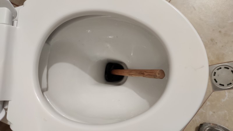

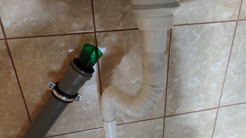

Водата излезе лесно.
От казанчето обрах с гъба, там поне е чисто.
Тоалетната с чашка за еднократна употреба. Добре, че е още нова, тоалетната :)
А вътре натиках вакуума за отпушване.
А с мивката още по-лесно - гърловината на бирена бутилка стана идеално за запушалка:

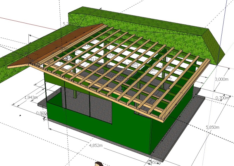

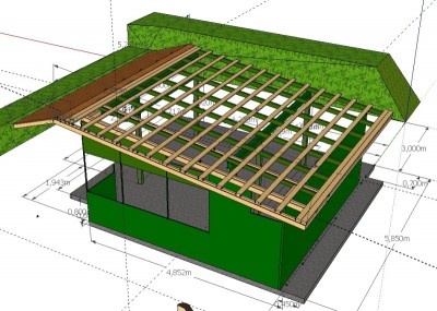

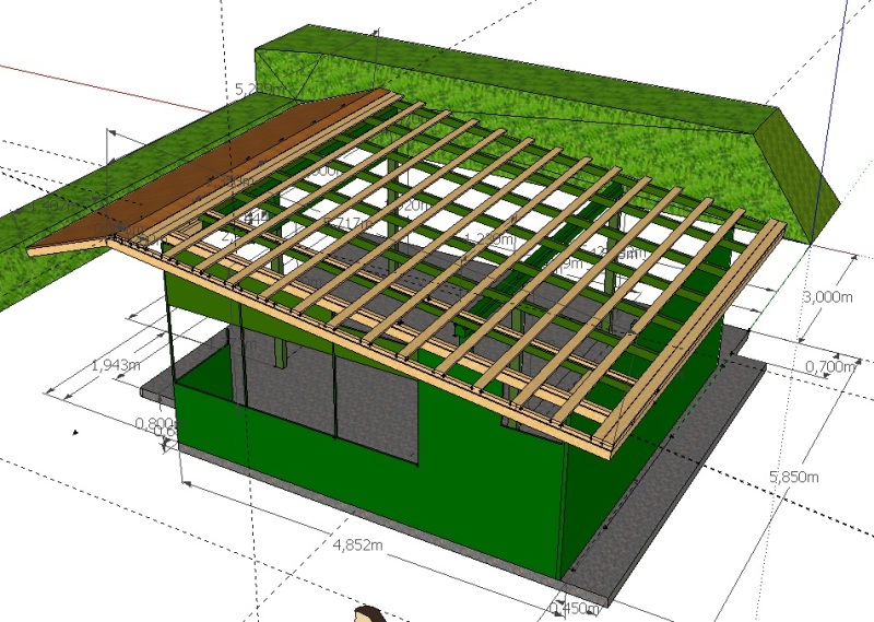

Наложително е да сменя покрива на бунгалото.
Старият покрив е с етернитови плоскости, захванати с болтове, гайки и гумени шайби. Гумата отдавна е изгоряла, а наклонът е нищожен и при силен дъжд покапва.
Заради малкия наклон ще използвам ЛТ-ламарина. Имах големи планове за таванско помещение с нормален наклон и т.н., обаче приоритетите се смениха и сега важното е само да не тече.
Нарисувах си го, за да сметна материалите:
kborisov - специалист
Въпроси за ЛТ-ламарината:
1) Предлагат няколко вида покритие - 10, 15 и 30 г гаранция.
Ползвал съм само проста поцинкована и след 7 години още си лъщи като нова.
Та има ли смисъл от супер-дупер покритието?
2) Покрива е 6 метра и наклона е малък (11см на метър)
Цял 6 метров лист трудно се транспортира.
Дали ще е проблем, ако го разделя на 2 със застъпване?

ср фев 21, 2024 5:57 pmkborisov написа:
Не се транспортира трудно. Навива се на руло. Карал съм, мисля, към 15 линейни метра, със сравнително малка кола. Трябва само предварително да си премериш и направиш сметката.
