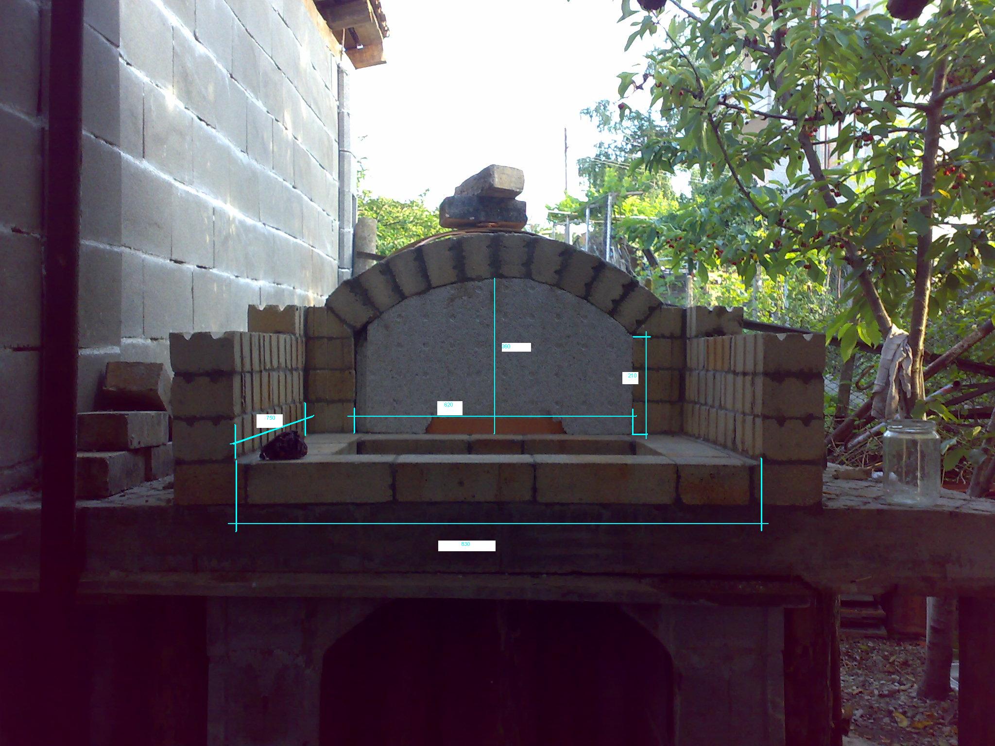

От какво смятате, че е най-удачно да се изгради димосборника над отвора на пещта - от тухли /плътните единички/, от метал/стомана (ако да - каква, ако се продават готови - от къде), да се отлее форма от огнеупорен бетон (ако да - дайте рецепта)...
Същият въпрос стои и при барбекюто, което стои от ляво на пещта, но малко по-назад.
Ценя мнението и опита на всеки от вас. Благодаря предварително!!!

На моето огнище димосборника и комина са от ИТОНГ, никакви проблеми вече 5 или 6 години, но то е нестандартно, с голяма камера.Тухли единички според мен е добро решение и по-лесно се изпълнява.

От снимка 21052011(001).jpg можеш ли да ми кажеш размера на отвора?
sto64, мдаа, май и моят комин трябва да изглежда така :?
На тази снимка отвора е с размер 33/15 см.И самия комин на горе е със същия вътрешен размер.Иначе комина дърпа безпроблемно,предната арка не е опушена,но ако е малко по- голям може би ще е още по добре

Сега ако дадеш размери и на предната арка........ :) Та нали сме земляци, трябва да си помагаме. Този кулинарен център го правя в с. Ягода, като стане минавайки край селото може да се отбиеш на по бира :)
tany3dj - напреднал
И в допълнение на въпроса ми, кажете за размерите на комина???
Размерите на нашата пещ са:
Вътрешен диаметър: 77см, Вътрешна височина: 38.5см
Размери на отвора на вратичката: Широчина: 42см, най-висока точка на арката: 28см.
Външният отвор /пак арка/ ще бъде с 5 см по-широк и по-висок от вътрешния и ще се намира на една тухла по дължина разстояние пред вратичката.

Ами аз вече напредвам и вече ме интересува какво да е сечението на комина спрямо размерите на барбекюто. Значи отпред отвора на барбекюто в момента е с шир. около 80 см и дълбочина около 75 см. Въпрос :? - колко трябва да направя височината на арката спрямо височината на арката на пещта/ тя е 36 см/ и оттам да свивам за комина.
