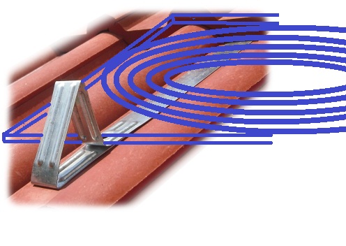

Явно варианта със скарата не ти допада. Боядисай я черна и допълнително ще ти топли маркучите :lol:
stiv1961 - майстор
Варианта със скарата беше първата ми идея,но как да захвана самата скара към керемидите за да не се пързаля надолу?
bulhomes2 - майстор
Прехвърли част от нея през билото или както Филма ти каза с куки под циглите, хванати за шипките.
stiv1961 - майстор
Май така ще стане :) Отдолу нареждам десетина куки,правя метална рамка,нареждам тръбата на спирала и с ,,помощ от приятели" качваме всичко горе.
filmatoplo - майстор
Точно това ти казвах и аз,вадиш 1-2 керемиди , гледаш каква -Зет форма иска да е тънката шина ,правиш 10 тина с отвори за заковаването към дъските и отвори на края който ще се подава под керемидата за захващане на рамката .Като рамката може да е готова скара 5мм с око 20/20 см.Боядисай я и си готов.Скоро правих 1 водно подово , собственика докара големи скари 6 на 2 метра и аз си ги рязах на место по размер с ножица за арматура :wink: Понеже темата ми е в главата , какво видях в моя град вчера на два покрива -единия наредил на плосък покрив дървени талпи и приковал отстрани тръбите с пирони :lol: , другия пък навил тръбата на керемидите като в центъра на навивката е комина - няма къде да бяга тръбата :lol: .
stiv1961 - майстор
Дааа,вече долу-горе ми стана ясно всичко.Благодаря за съветите,особено на теб,filma :)
