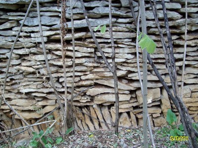

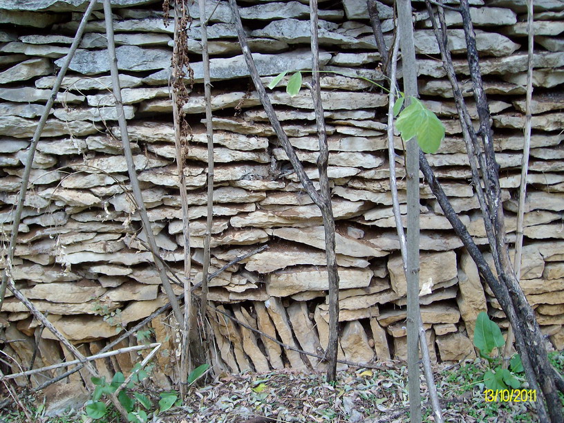

За основите на каменните огради
Камъните, които са използвани за основа на тази стена от камък, са плоски и обърнати вертикално, както се вижда на долната снимка. Горният им ръб, върху който ляга първия хоризонтален ред е плосък. Долният ръб е остър. Вертикалното им сечение е остроъгълен триъгълник, обърнат с върха надолу, т. е. като клин. Хоризонталните редовете лягат отгоре и острата част се забива в земята. Частта, която е в земята, е колкото е височината на този клин (камък). Много се чудихме как са направени, защото са по стотина метра дълги, но намерихме това място (на снимката), което е оголено от отмиване.
Не е използван цимент.

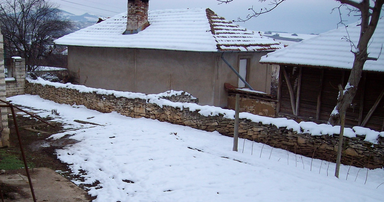

Всичката суха зидария в двора ни е направена така (около 1920 г). Това не са само огради, повечето са подпорни стени. Ширината им варира между 60 и 80 см, на височина стигат и до 2,70 м.
osnovi_duvar_02.jpg Основите на каменната зидария (суха) изглеждат така. Няма цимент, няма нищо. Строени са след І св. война.

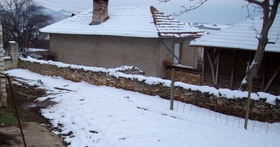

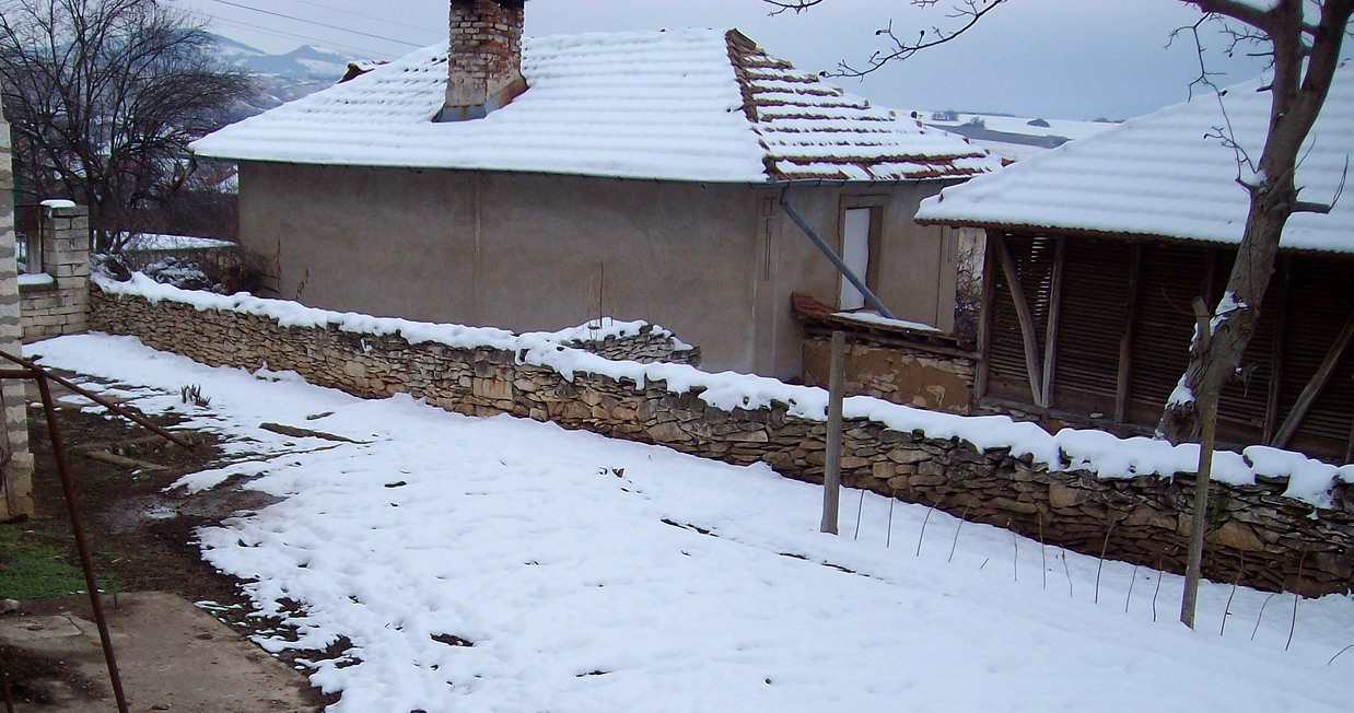

duvari.jpg Самата ограда изглежда отдалече така

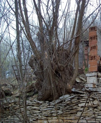

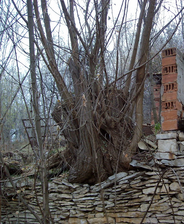

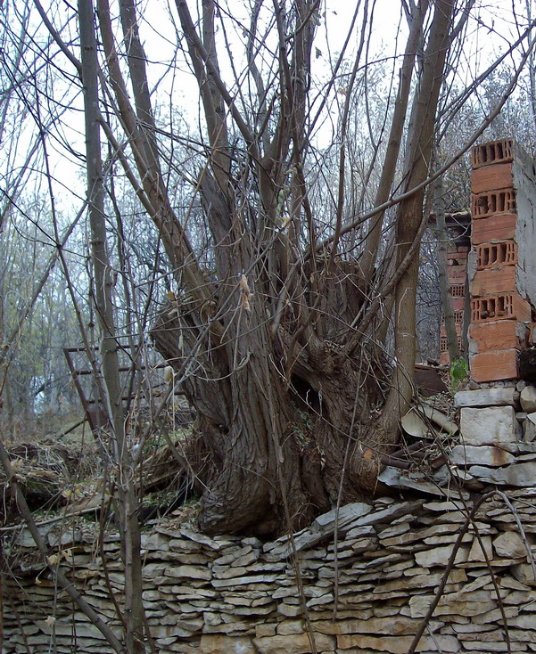

akacia.jpg Това е акация, прорасла в стената, стената няма отклонение по вертикалата

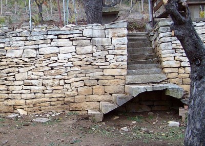

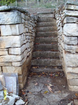

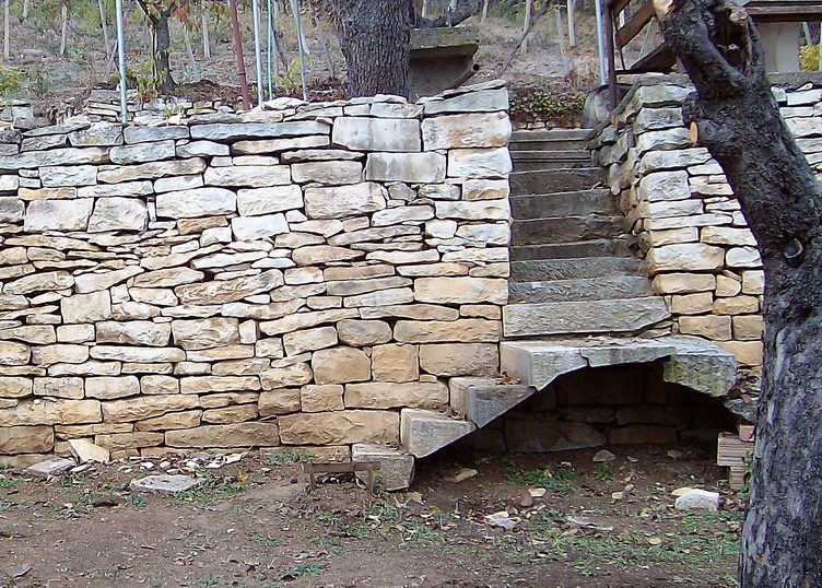

Stalbishte_01.jpg Идея за стълбище от камък

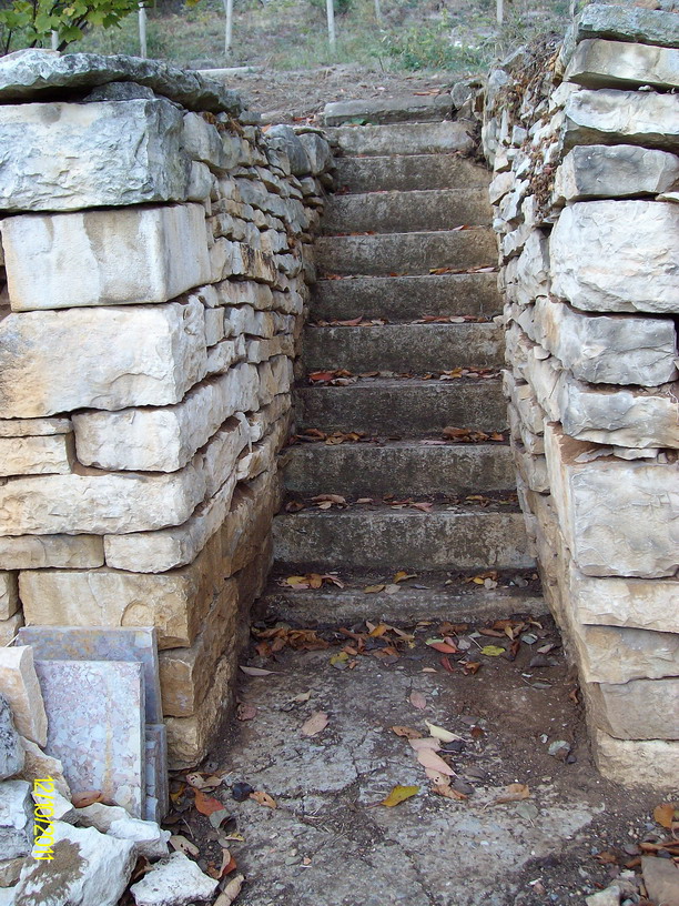

Stalbishte_02.jpg Още едно стълбище.

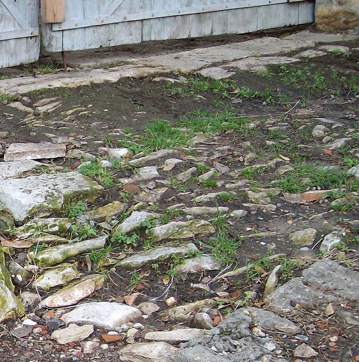

А знаеш ли защо са така ? На мен това ми се струва странно и не логично..., дори се съмнявам, че на другите снимки с дяланите камъни основата да пак така. По този начин получаваш повече слягане(потъване) на основите и шанса дувара да се събори е по-голям...
Не знам със сигурност защо е така, но имам предположения.
В последно време четох много за укрепване на податливи на слягане почви. Един от методите е чрез уплътняване в дълбочина. Най-примитивният вариант е да се забие в земята прът, кол или нещо подобно и с въртене настрани стените на дупката да се разширят колкото е възможно повече. При това разширяване всъщност материала около пръта (пръстта) се уплътнява. Дупката добива форма на обърнат с върха надолу конус. В нея се добавя пръст, която се трамбова. Може и бетон вместо пръст.

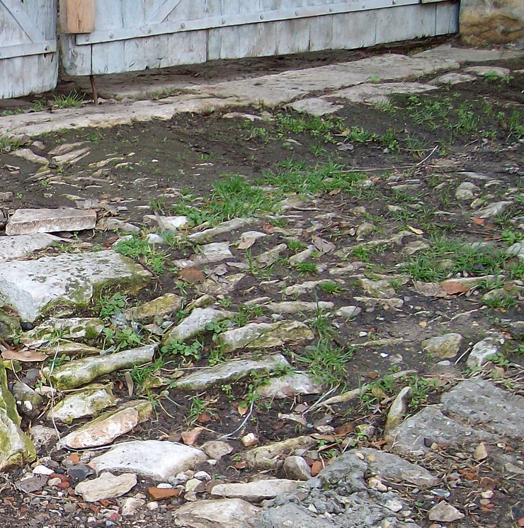

В наше село, преди бетонът да стане достъпен, пътеките в дворовете са набивани с клиновидни камъни и още ги има в много къщи. Предполагам, че като се набие в земята камък с такава форма, той уплътнява пръстта около и под себе си. Освен това, за разлика от железобетона, който е твърд материал, стените от суха каменна зидария са гъвкави и при деформация отдолу се справят по-добре. Пропускат и водата, тъй че натоварването върху тях не е толкова голямо както при плътна стена.

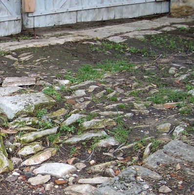

Нямам хубава снимка на такова нещо, защото в нашия двор всичко отдавна е циментирано (за да се избегне калта при дъжд), но пускам една, която успях да намеря - дано да даде представа за какво става дума.
Stefan2000 - специалист
Това с вертикално наредени камъни на калдаръми съм го виждал и аз. И си има логиката. Камъните са със сравнително малка челна площ и не се натоварват много. Докато в дълбочина са укрепени здраво, заради съответно по-голямата странична площ. Демек, трудно се размърдват.
Вероятно и под оградата са поставени по тоя начин заради това. Още повече, че явно са си имали технология за това, както се разбира от горенаписаното.
