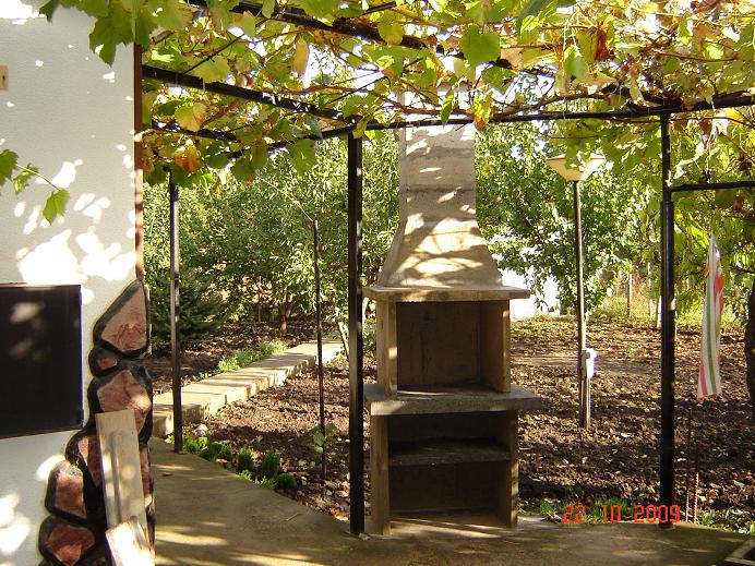

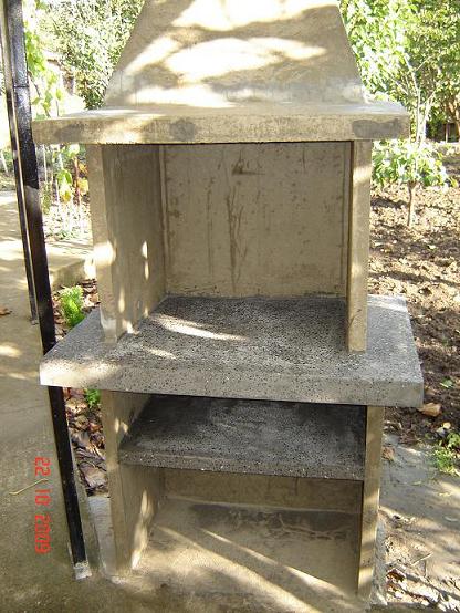

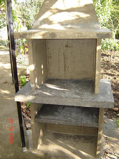

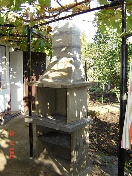

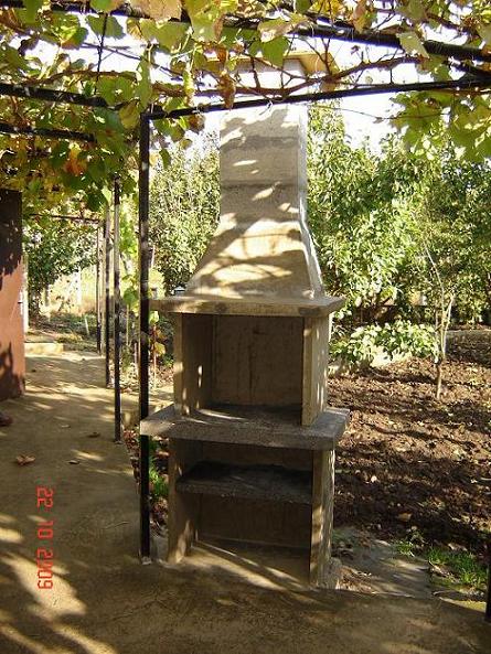

Това е моето барбекю. Още не е довършено. Отлято е цялото от бетон.
ДРАГОМИР - специалист
Това сигурно е огнеупорен бетон , иначе ще трябва да стоиш със каска до него,а можеби това барбекю е за ел.скара.Ако още не е довършено какво следва от тук нататък.
fireman160 - напреднал
Не е огнеупорен бетон. Мисля да направя метална тавичка на крака за дървените въглища и регулируема по височина скара от чугун. Ако е благоприятно времето и го завърша ще кача снимки. Ако не е удачно не е проблем да го облепя с огнеупорни плочки от вътрешната страна.
Правилно ли разбрах, че бетона ще се нагрява много от дървените въглища?
Ако го ползваш само за дървени въглища и не палиш вътре огън няма проблем но във противен случаи ще се наложи да облепиш бетона със огнеупорни тухлички дъното и двете колонки.Иначе бетона от силната директна топлина се пука и хвърчат парченца от него .

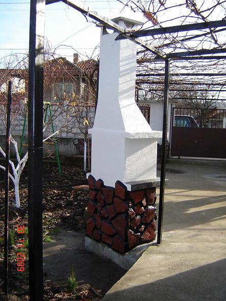

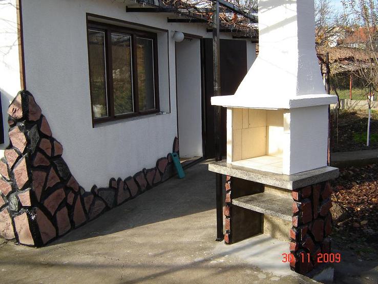

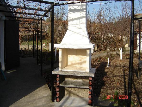

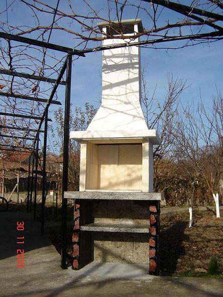

Ето го и в завършен вид. Като за първи път е повече от отлично.
