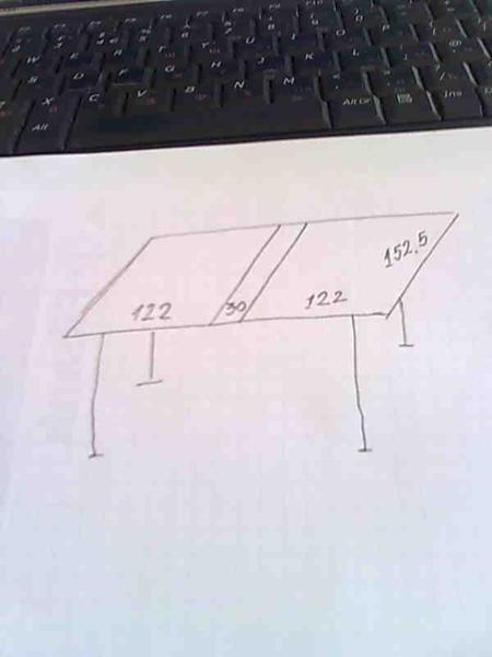

Аз също ще правя такава маса и съм решил да взема два листа водоустойчив, правя рамка върху която да легнат и да захвана краката. Разкроявям от двата две парчета 122/152,5 в средата добавям парче 30 см и готово дължината е получена. Дилемата е дали да сложа по две панти и двете плоскости да се затварят една към друга (краката също на панти)или да ги хвана с парче отдолу и да китвам снадката.
Това е!

XpacTa - специалист
На човека му трябва маса за външно ползване. Тази от 200 ще изкара един дъжд и е до там.

Здрасти
Сега видях темата и тук на двора преди да замине брат ми за Англия направихме такава.Общо взето кво представлява- рамка от винкел които са така обърнати че в тях да влиза плоскост от талашит.Конструкцията е лека ,боядисана и стои на двора.Плоскостите са обикновен зелен талашит които се махат от винкеловата рамка след като свърши играта и се прибират на сушина.това е най икиномочния вариант щото водоустойчивия шперплат е около 60 лв квадрата.Ако не можеш да добиеш представа за думите ми ще ти я снимам точно под прозореца ми е.Гледам че и въпроса за цената е актуален спорем мен ще се върже около 50 лв за железата а плоскоста да е около 20 30 лв.При мен железата са парчета оставащи ми от другата работа така че не съм калкулирал.Но определено това ми се струва най читав вариант отколкото 5 мм лист ламарина с оребряване или изливане на бетонна плоча.Все пак това са отживелиците на комунизма
