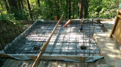

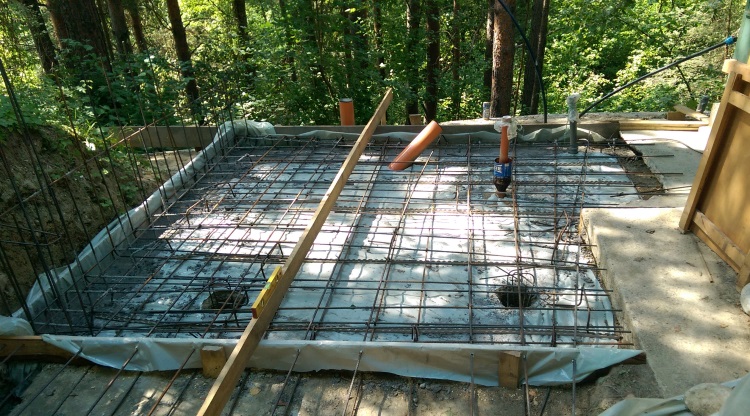

Имам въпрос:
Тръбите за канализацията, направо да ги заливам в плочата, или да оставя място около тях?
Май поне за сифона на пода, трябва да оставя място, иначе ще ми трябва 1 куб. замазка?
kborisov - специалист
Никой ли няма мнение?
Тръбите са вкопани в земята под плочата. Мисля си, че ако ги залея в плочата и нещо се размърда дори малко, ще се спукат, а ако са свободни може да си мърдат по малко?
EDI - майстор
Заливай ги.Ако са монтирани правилно и както трябва, няма да имаш проблеми.

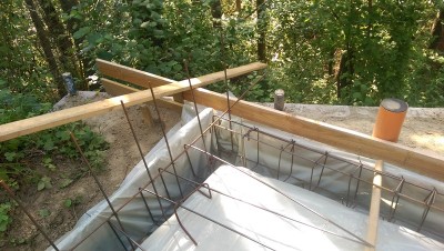

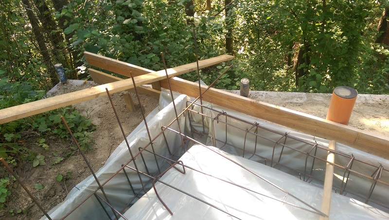

Остана да налея бетона. Оставих място само за сифона на банята, да не копая бетона после.
За първи път връзвам арматура. Добре че има ютуб :)
Излях бетона на основата - 1.3 куб.м. Бетонобъркачката се справя добре - 21 бъркала за 6 часа (съвсем сам).

Част от постройката (около 60 см.) ще легне на стара плоча и може да има движение между двете - това също ми е проблем.
Ако реша да правя колони - как да ги свържа с основата, че вече отлях плочата отдолу?

Можеш да монтираш закладни метални планки от 5-6 мм ламарина с анкери за плочата и със заварка да тръгне арматурата за колоните. Тъй като помещението е малко и няма да имаш етажи нагоре може и само с перфоратор да пробиеш плочата и да набиеш вертикалната арматура на колоните, после бигли, зидария, кофраж и наливане.
