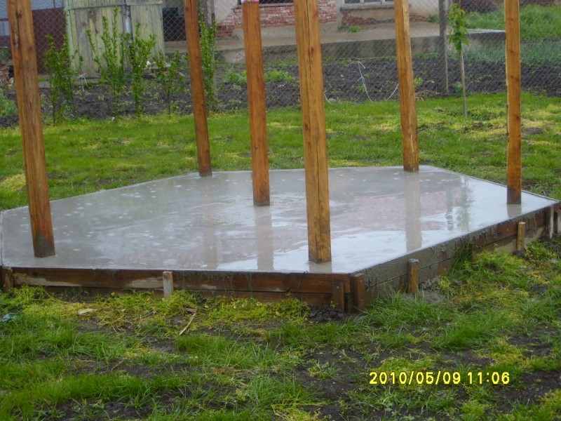

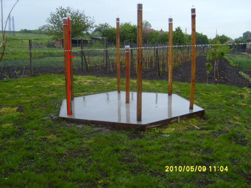

Аз напрердвам по малко.Ето какво се получи след изливане на фундамента на беседката.
Остава другия кардинален проблем покрива :?:

pipbel - майстор
Ти първо оправи кардиналния проблем дето си сътворил (макар да не виждам как ще стане :? )
Уж четеш тука, как можа да вкараш дървото незащитено във тоя бетон..... :sad:
Transporterr - специалист
тва наистина е кофти идея, дори и да го "защитиш" сега ако духне едно цунами и "разклати" колибата ко ша прайм ? Ще се разпукат и нацепят гредите. И след това при най малкия вятър ще се клати и ще трепериш като кацне някоя гарга дали няма да се климне на някоя страна.
Но пък нищо не ти пречи да ги изрежеш и замонолитиш с "ботушчета" не е непоправимо положението :)
Голяма играчка е паднала за да ги "нивелираш" тези греди:cool: Понякога се учудвам как някои преместват планини, само и само за да стане по тяхния начин, без оглед дали е практичен :?
filmatoplo - майстор
Няма да мръдне , преди малко нарочно отидох да видя една беседка в двора на една почивна станция -цялата обрасла в храсти , двора пустее .Та беседката е откак се помня 40 години :wink: и по същия начин е циментирана в бетона .Едно е кол забит в пръста да гние бързо , и друго е бетонирано -порите на дървото се запушват от цимента и не пуска вода . :wink:
не е сериозен подхода кавото и да е
това че една беседка е оцеляла не следва че всеки който си направи ще му оцелее..
по практично би било да се следва това което е изпитано!
Винаги много съм се смял на подобни начини да се направи нещо "уникално" или "не като другите" :lol:
Невероятно но факт -погледнах комшийските беседки и те са тъй направени -циментирани годините им са от комунизма поне 30 и нагоре. :wink: Едната имаше за под мозайка , другата замазка гланцирана -ама няма да ги карат на Пловдивския панаир.Изглежда тая технология с циментиране си е класика в жанра :-D
да са живи и здрави .
тогава и давай смело напред :)
Само гледам са си циментирали и по 1 винкелче на ПЕ до всяка греда за пейките -дебели дъски хванати с коларски болтове.Е може и после да се направи.А масите са една етернитова тръба циментирана в средата и отгоре излят плот от мозайка . :wink: Скоро ми даваха една такава маса -тежеше много , викам кво дая правя :-D беседка нямам -да почвам балтона от копчето ли :lol:
