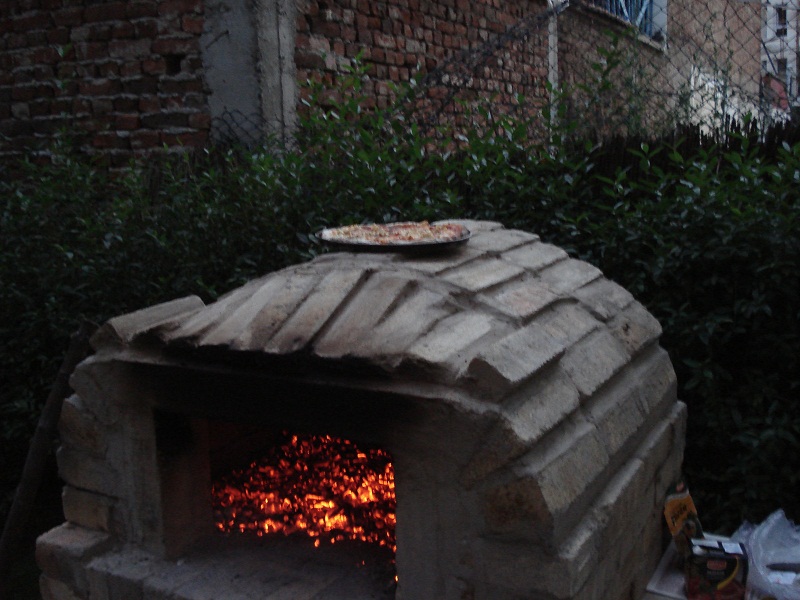

Да - побеляването на тухлите е добър и ясен критерии, благодаря.

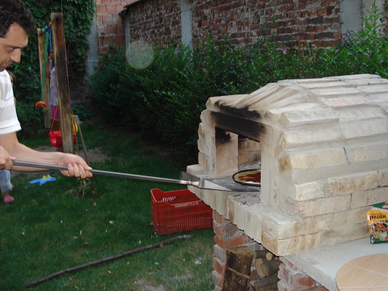

ето и първи снимки в действие.

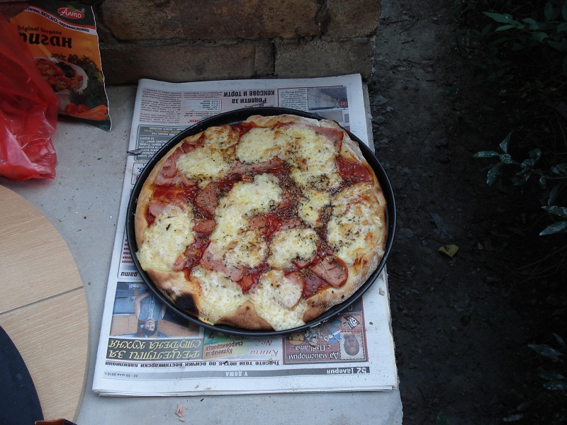

Да споделя мнение, че след около час загряване до бяло температура беше напълно достатъчна да се опекат 4 пици(за около 3-5 минути на пица), след около час направихме още една - към 10 мин и трябваха. За повече експерименти нямаше вече кой да ги яде. Последната си я оставихме отгоре на фурната да си седи топла- постоя доста време - екстра е.

За първите мръвки снимки ще пратя, само не ми е ясно дали ще е достатъчно само една врата да се сложи, за да задържи температурата?
