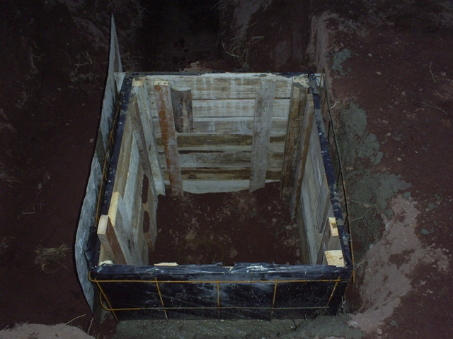

И моята шахта е по "проект",само дето е правена 1960 г.Размери:1,2м./1,00м./1,00м.,само отстоянието от водопровода е не по проект-около 8-10м.Ако трябва да се спази проекта,шахтата ще се окаже на тротоара.А изолацията-дървена рамка с крака над водомера,две парчета шперплат/с цел/ за капак и върху тях половин ролка минерална вата,нарязана по размер, разбира се.Двете парчета шперплат са за да може да се постави сцепената от долния край и закрепена за сп.кран летва. Тя е изведена над ватата с цел аварийно спиране на водата.Най отгоре метален капак, обрамчен с винкел. Зазимяването става за около 10 минути.
Забравих-шахтата е зидана с тухли единички.
Извинявам се за дългия пост!

отстояния 3,5, 10 метра.. размери .. ама какви чисти, на изкопа, на кое.. ? :)
Тоя люк дето се вижда на първата снимка ми напомня на бомбоубежище.Аз ако съм един инкасатор ще откажа да влизам там.. :?
Чувал съм, че изискването за отстояние от границите на имота е до 3метра заради това, да се обслужва без наличието/съгласието на клиента.Било то заради авария или шмекерии.Тъй като до водомера тръбата е собственост/отговорност на съответният синод . Размерът и би трябвало да е достатъчен за да може инкасатора/ката да отчете водомера без да е супер мен с разумно коремче. :roll:

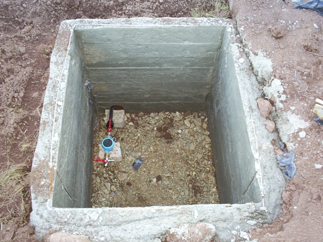

Ето и мойта Убавица 100х80х120.

Около 2 метра е от оградата, ама дали така трябва да е....... Водомера си го измести да не е в средата, като слезеш да има къде да стойш.

така направена, при по обилни валежи, шахтата не ти ли се пълни с вода?
Моята шахта като я правих пред доста време, май допуснах грешката,че и дъното да залея с бетон. При мен почвата е глинеста, а и мястото си е влажно, защото е планинско. Сега като просмуче през стените на шахтата и водата се заседява. Трябва да я източвам с кофи или с малка помпа.
Дали да го надупча дъното и сложа филц отгоре? :roll:

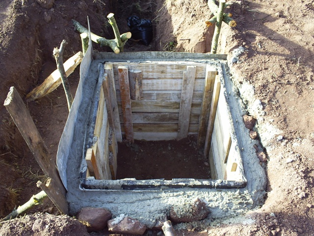

Може ли да покажете как сте направили капаците на шахтите. По какъв начин се захваща рамката от винкел към бетона на стените? И на кой етап от изграждането на шахтата става това?
Благодаря предварително!
Поздрави!
Заваряваш мустаци от арматурно желязо и направо го бетонираш заедно със стените при отливането.
