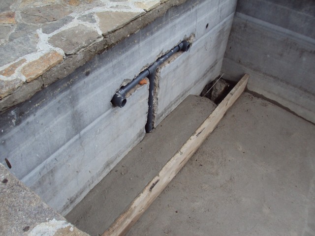

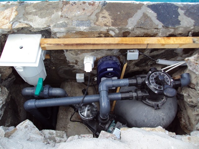

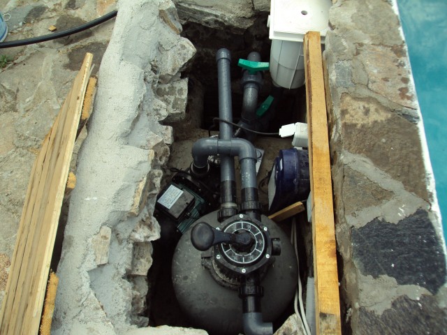

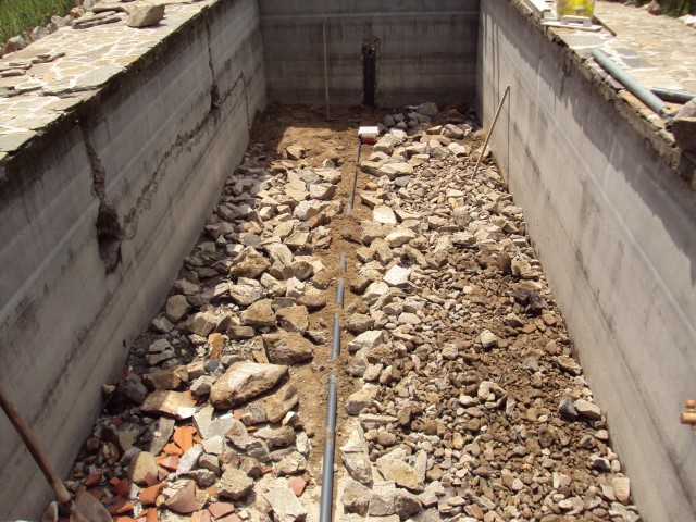

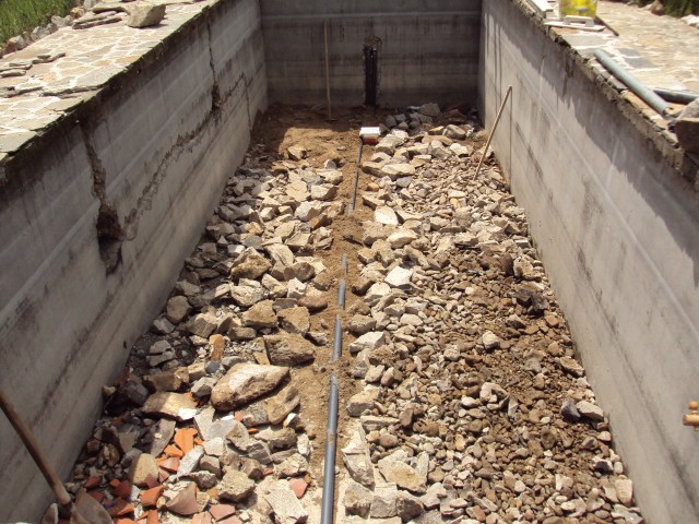

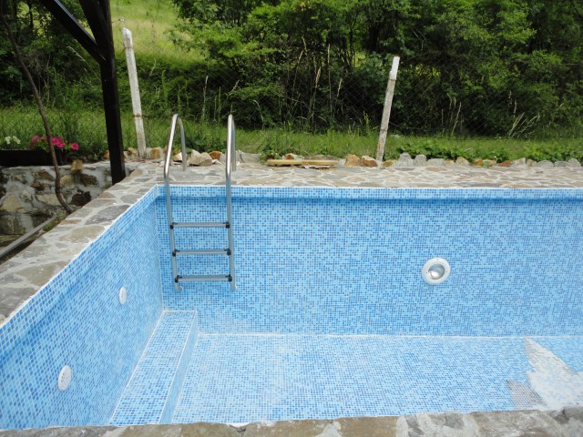

Сега откъде изкара стенна дюза? Виж каква е хубава, а подочистачка е хубаво да имаш заради пясъка, който неминуемо ще се събира на дъното, ако си пазиш първата дюза с капачката, е тя е за това. Обединява се заедно със скимера и сифона в общ смукателен колектор, като всяко си има собствен спирателен кран, та като ползваш подочистачката да затвориш сифона и скимера. Обаче има вариант и да използваш скимера като дюза за подочистачка, просто по трудно е с маркуча. Вадиш кошницата, прекарваш маркуча през гърлото на скимера( предварително трябва да е обезвъздушен-маркуча) и го включваш в дупката на дъното на скимера.Така ще си спестиш още едно къртене. Предвиди за филтърното някаква дупка, за нещо като сифон да се събира водата и да се точи по лесно. Зимата трябва да източваш фълтъра от пробката и да ти е лесно да източиш водата.
fotenliev - специалист

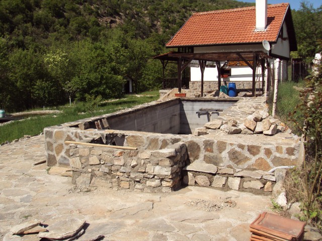

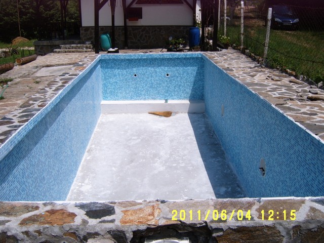

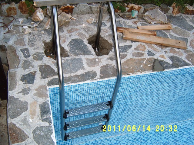

подочистачката я мисля нещо такова (на снимката),а за дюзите от ляво е старата ,а от дясно е новата за крановете точно така ще ги правя за подочистачката и аз мислих през скимера как то е на снимката а филтърното в най ниската точка мисля да направя една дупка и да се попива към земята като го зазимявам .ония ден като бях на вилата направих и едно стапалце ама нямах ситна мрежа да сита пясък за да фугирам карай за друг ден ще остане утре живот и здраве и ако не вали мислим да наливаме бетона на дъното дано да е на хубавата страна

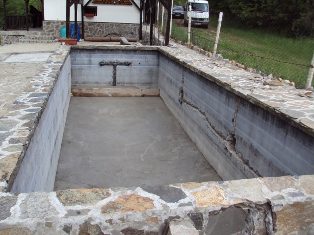

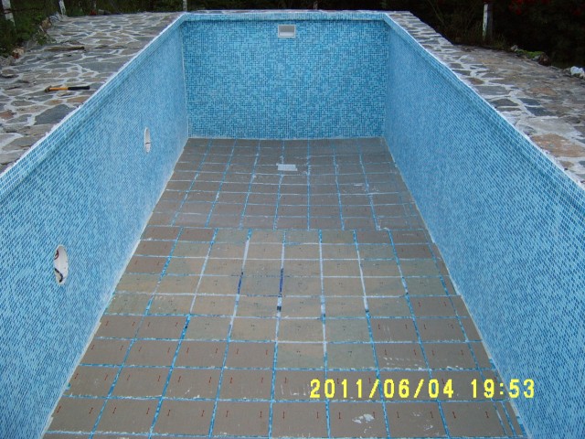

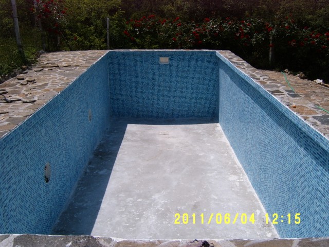

улучихме на време ама малко карък тръгна ,чак в 4 часа почнахме до 10 часа :-D и накрая не стигна две кофи :lol: искам да ви питам и за лепило днеска купих хидрото и лепилото

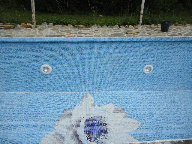

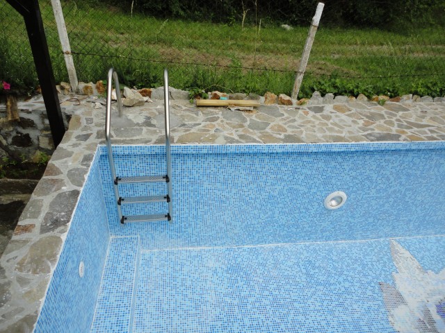

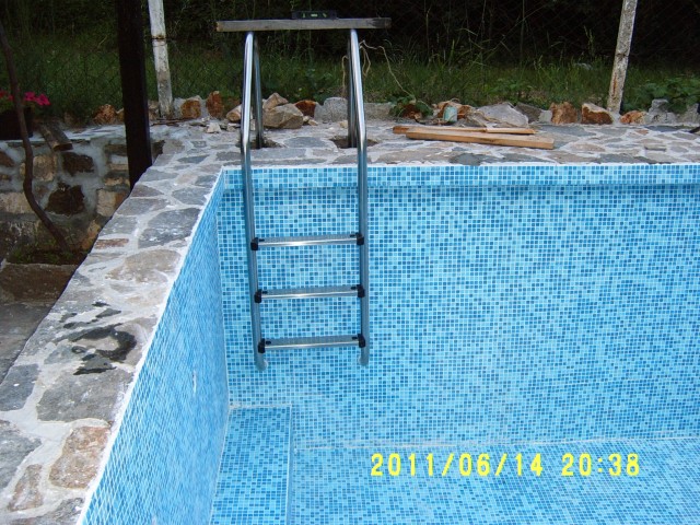

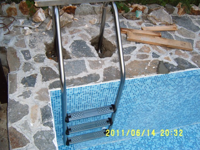

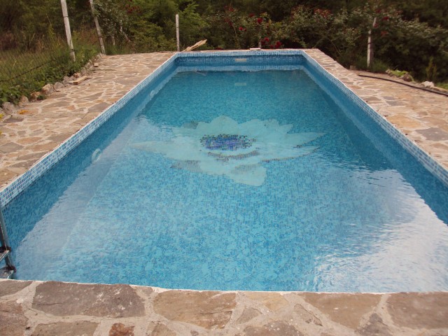

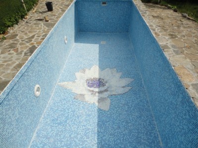

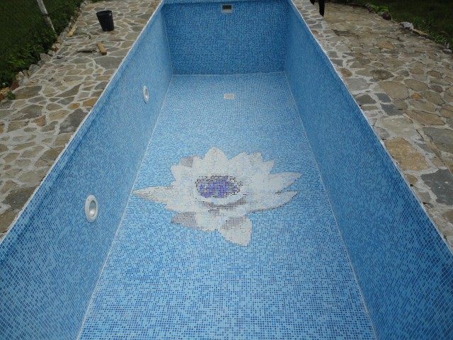

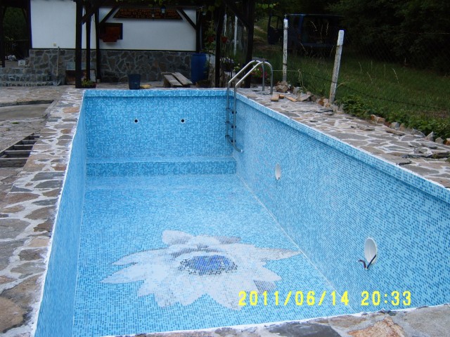

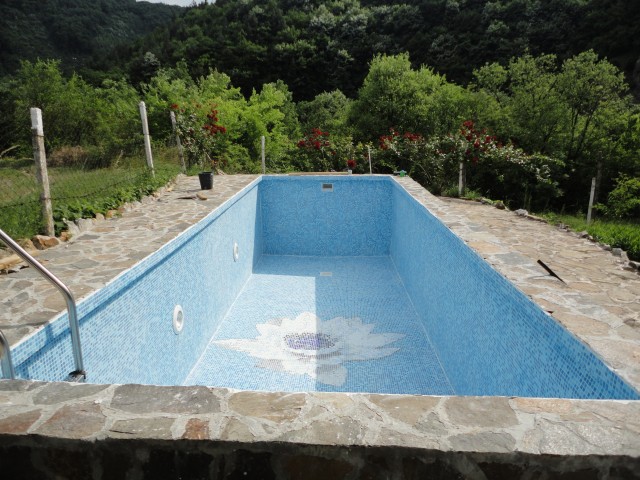

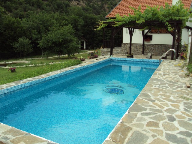

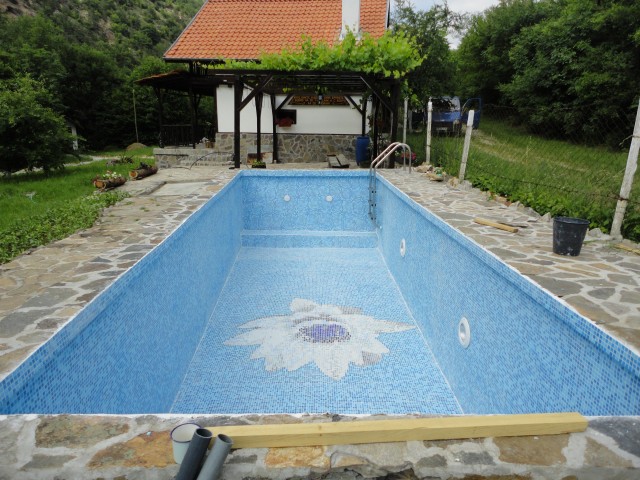

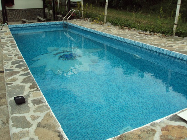

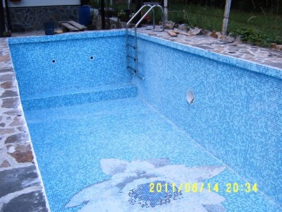

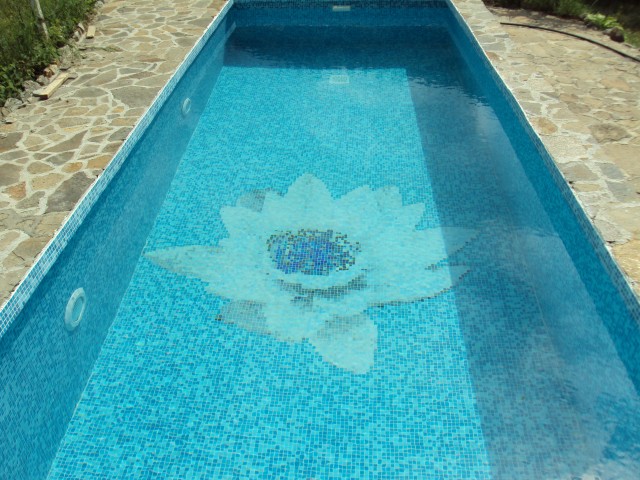

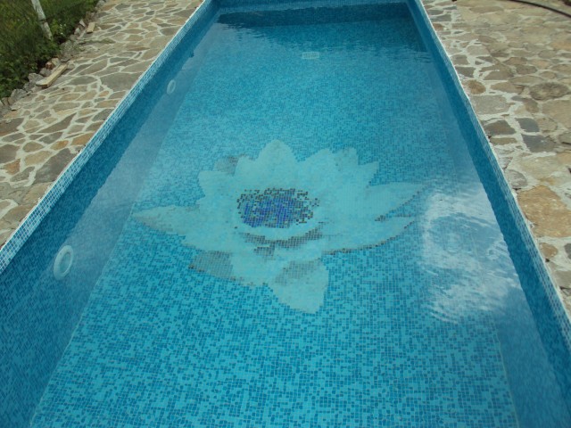

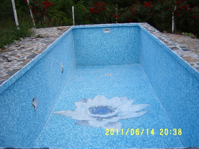

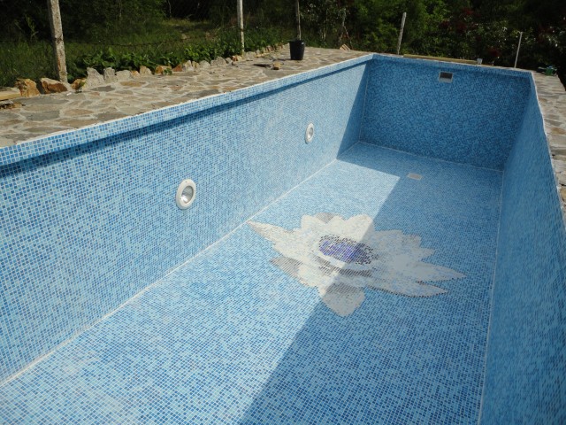

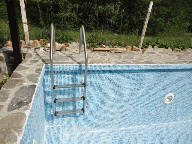

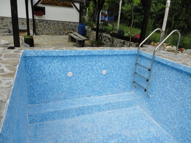

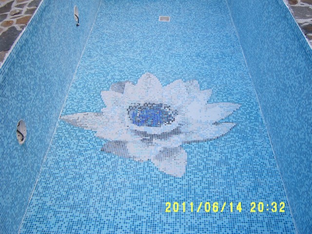

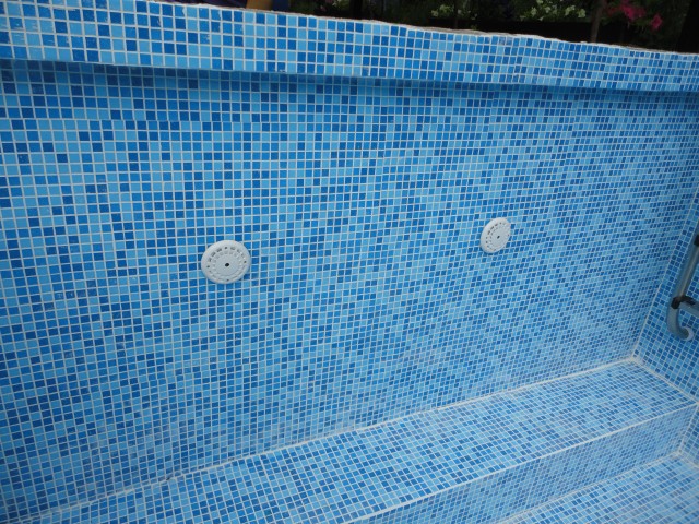

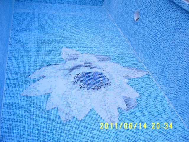

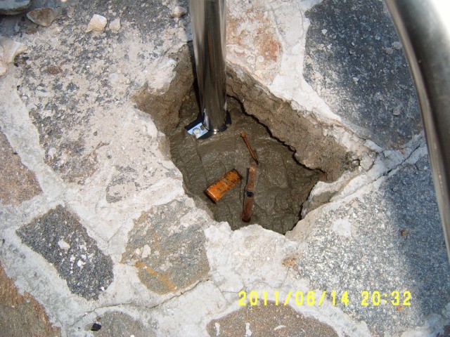

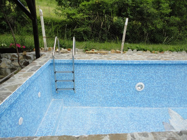

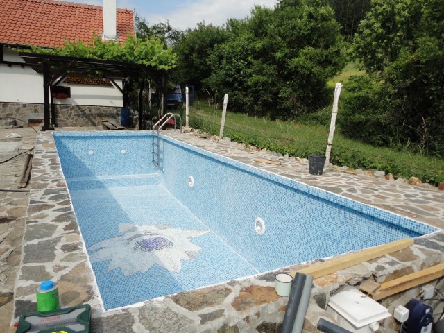

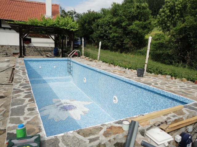

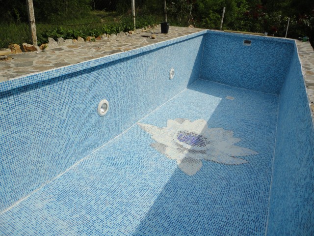

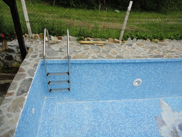

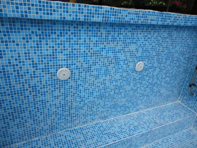

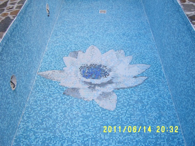

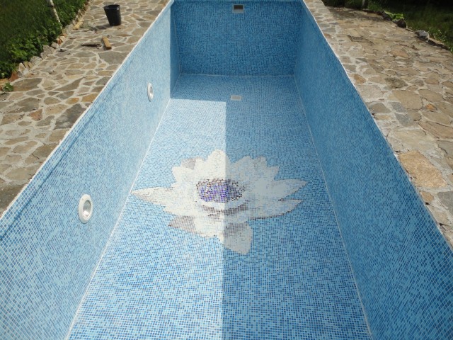

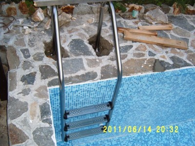

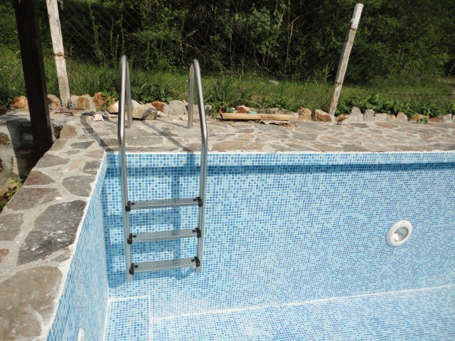

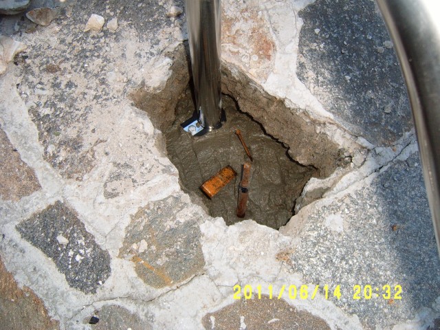

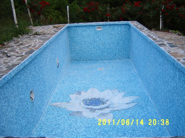

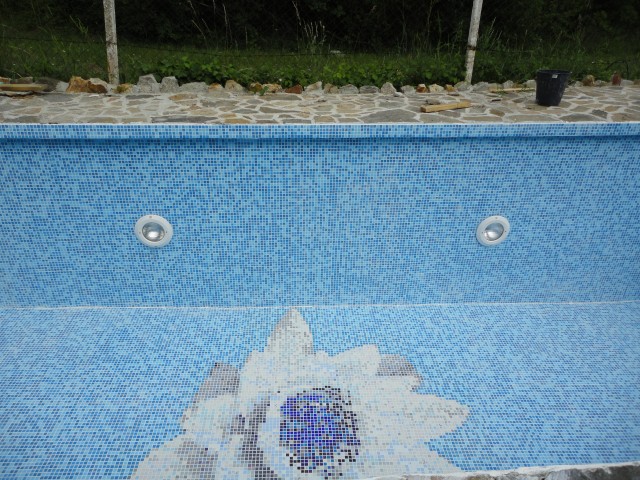

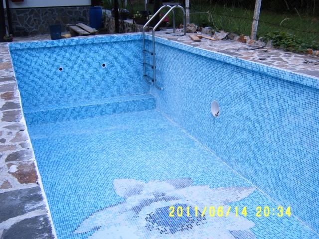

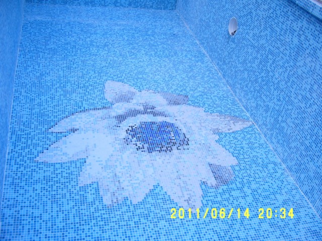

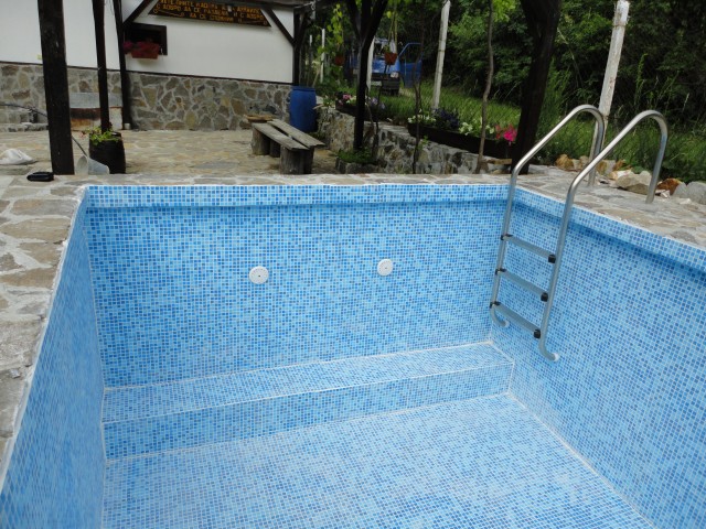

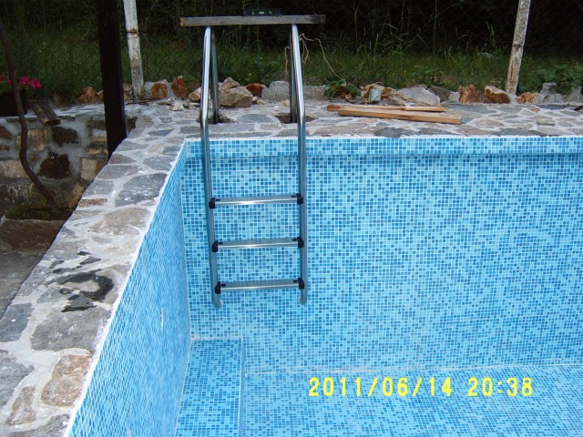

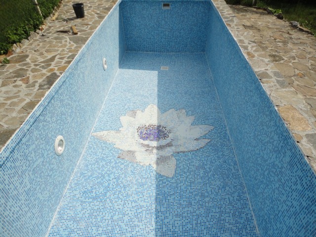

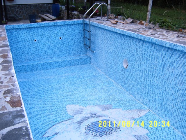

от бая време не съм писал имах малко работа, по едно време не можех да влизам в сайта ,а сега гледам че са се изтрили някой мнения .да ви се похваля свърших го вече и му се кефя максимално бахти кефа на всеки пожелавам някой ден да си направи басейн ще кача повичко снимки да се види хубаво
