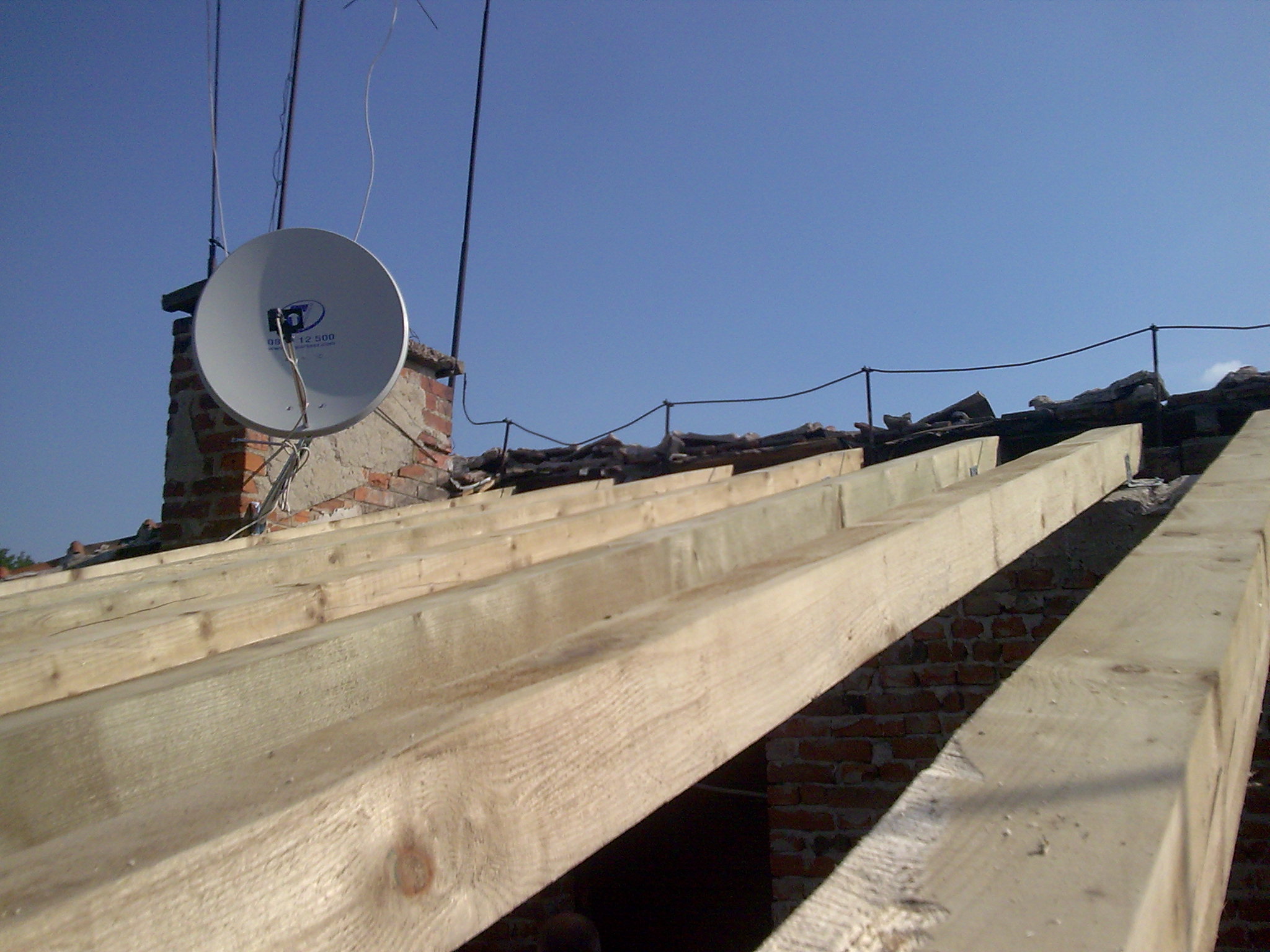

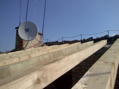

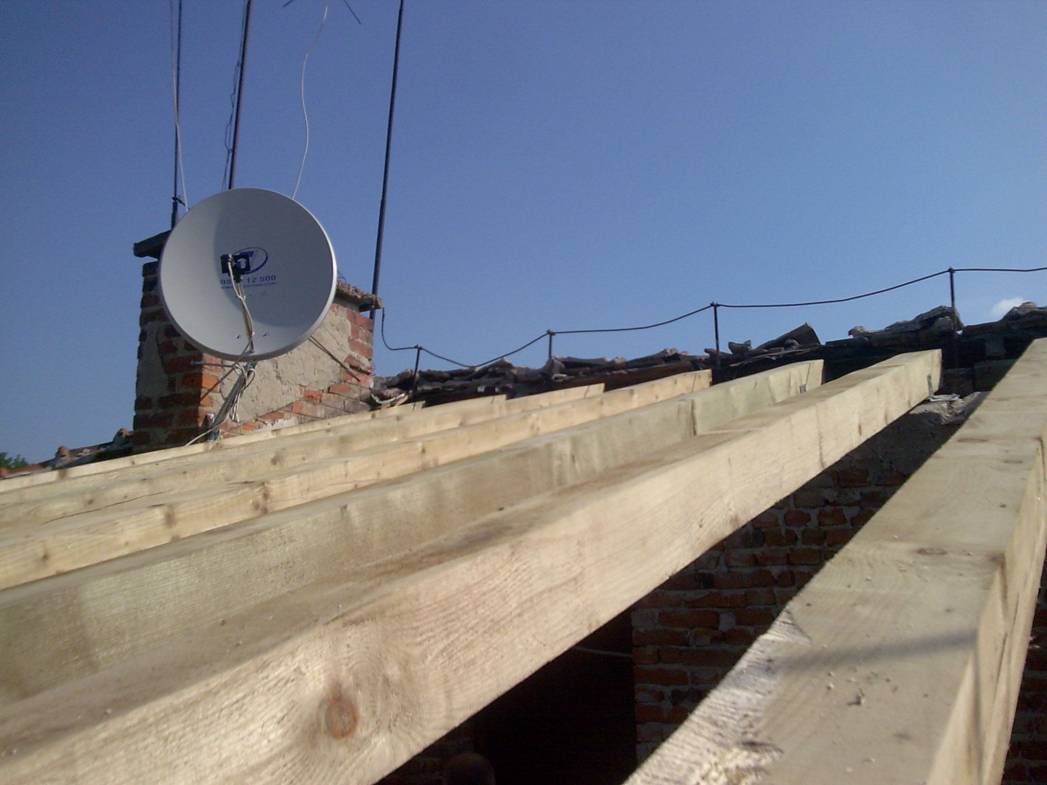

4040 написа:
Може ли да ми дадете малко акъл , как да ги захвана гредите 16/14 за пояса който е над зидарията.Защото къщата ще бъд е без плоча. :axe:
