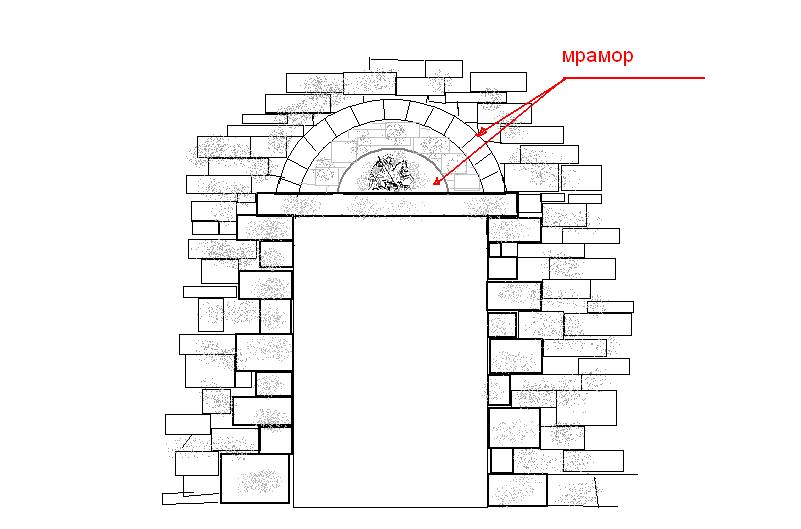

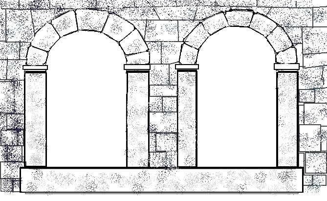

входна врата.JPG (52.38 KиБ) Видяна 7267 пъти

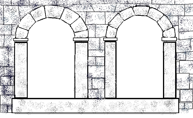

а това е входната врата
Нещто такова ми се върти в главата,с цели камъни.ония ден купих 100годищни букови греди 20/20 16/16 12/12 на 4метра 150лв.кубика .Има още греди ,ако желаете давам телефон за връзка .

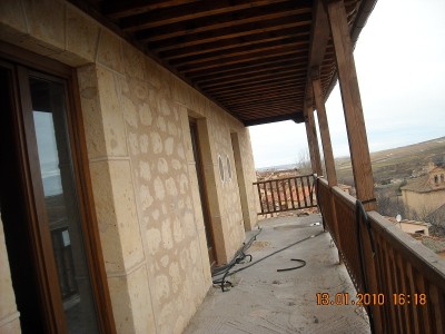

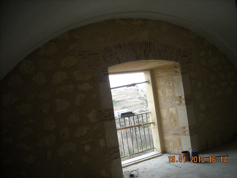

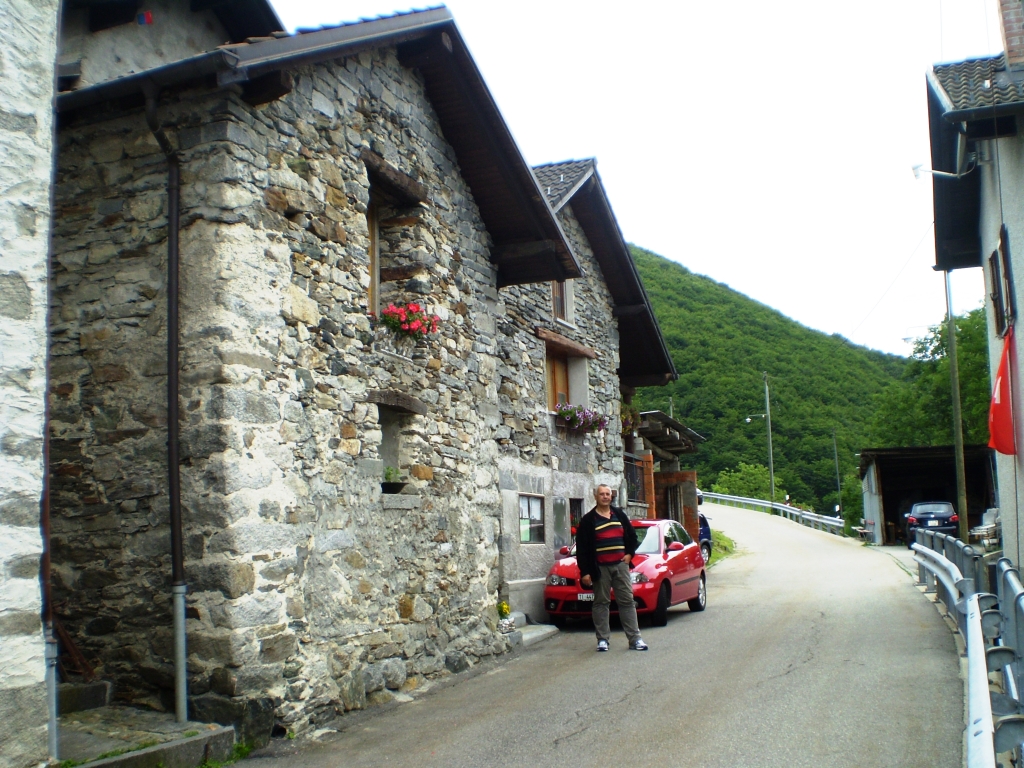

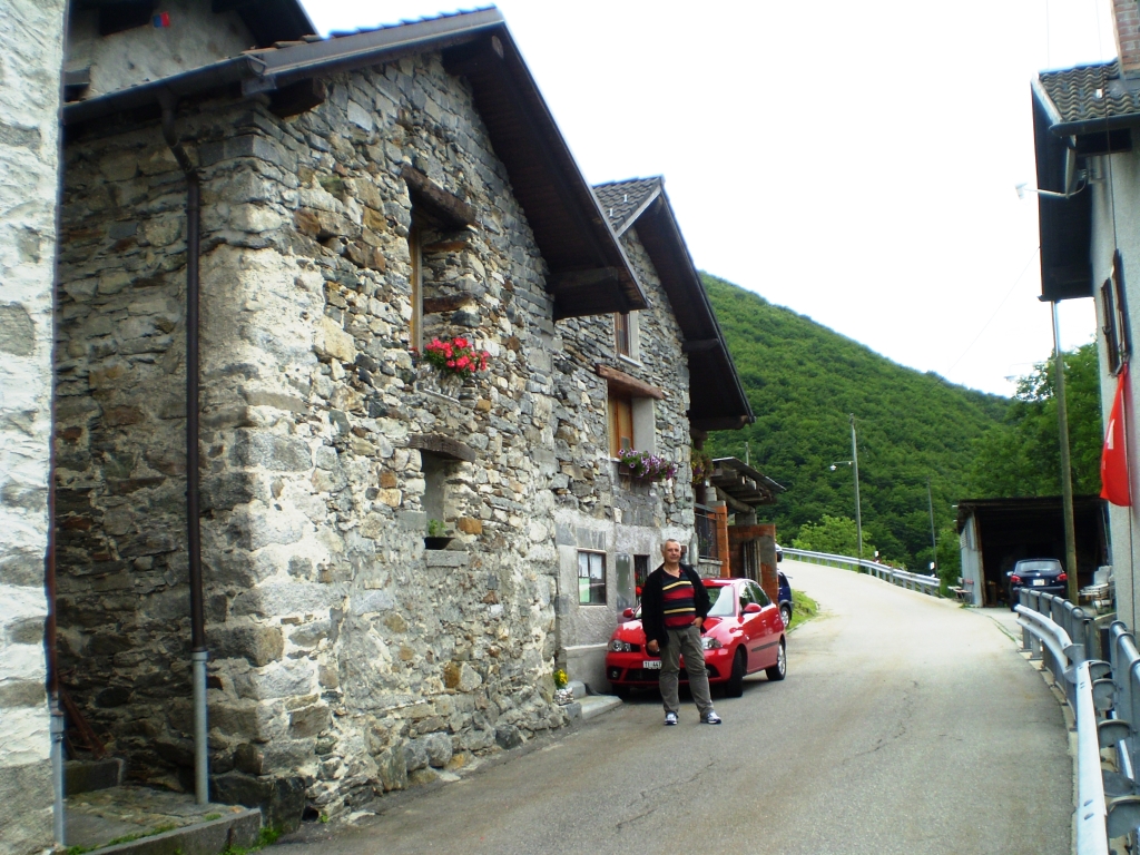

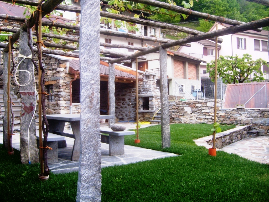

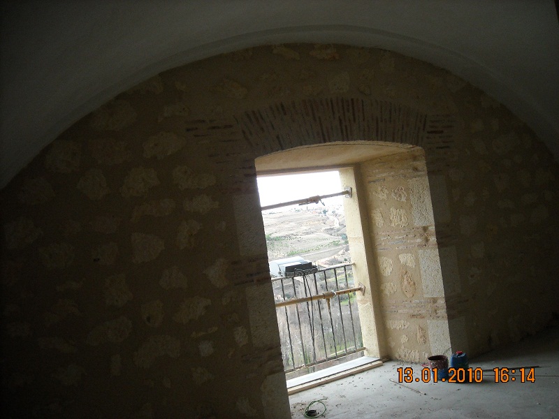

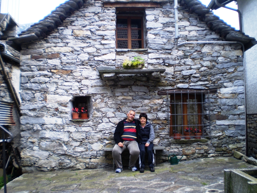

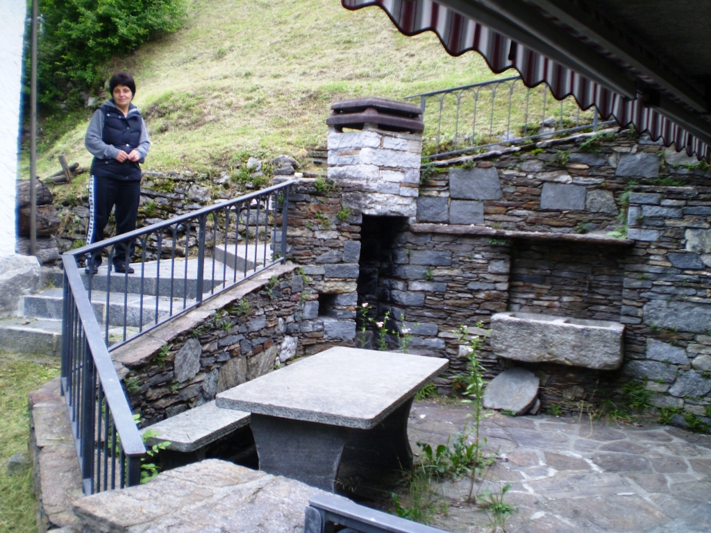

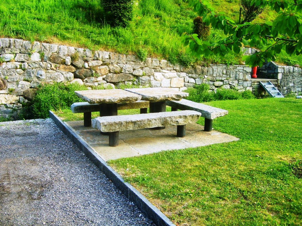

Понеже и на мен много ми харесват постройките от камък доста снимки съм посъбрал. Та погледнах как правят сводовете и вариантите са с арка или влагат дървен щурц. Каменен почти не се среща или само на много малки прозорчета. А там камъка е на почит и тухлата е почти рядкост. Явно има причина от към здравината. Качвам ти и още няколко снимки извън въпроса може да почерпиш още някоя идея.
lov - майстор
Е не дава повече от 5 снимки и за това и тези отделно.
stiv1961 - майстор
Гледам има и построена къща в двора.Ако прозорците ти са правоъгълни а не с арка според мен и на оградата прозорците ще изглеждат по-добре ако са правоъгълни. Така, че шибай по един щурц от дърво/имаш матр,риал/ и мисля, че ще изглежда добре :)

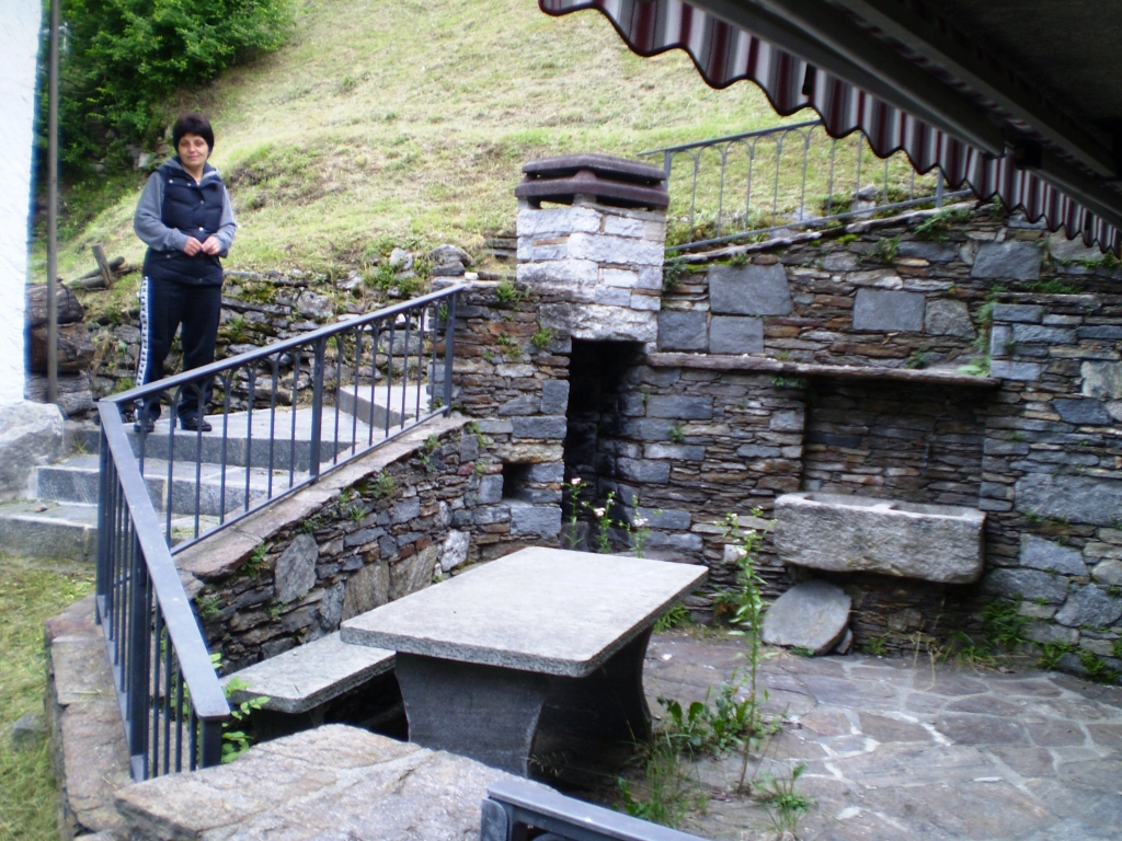

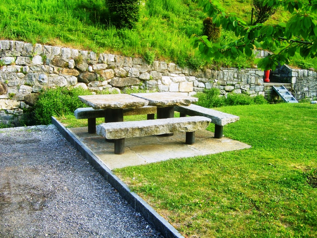

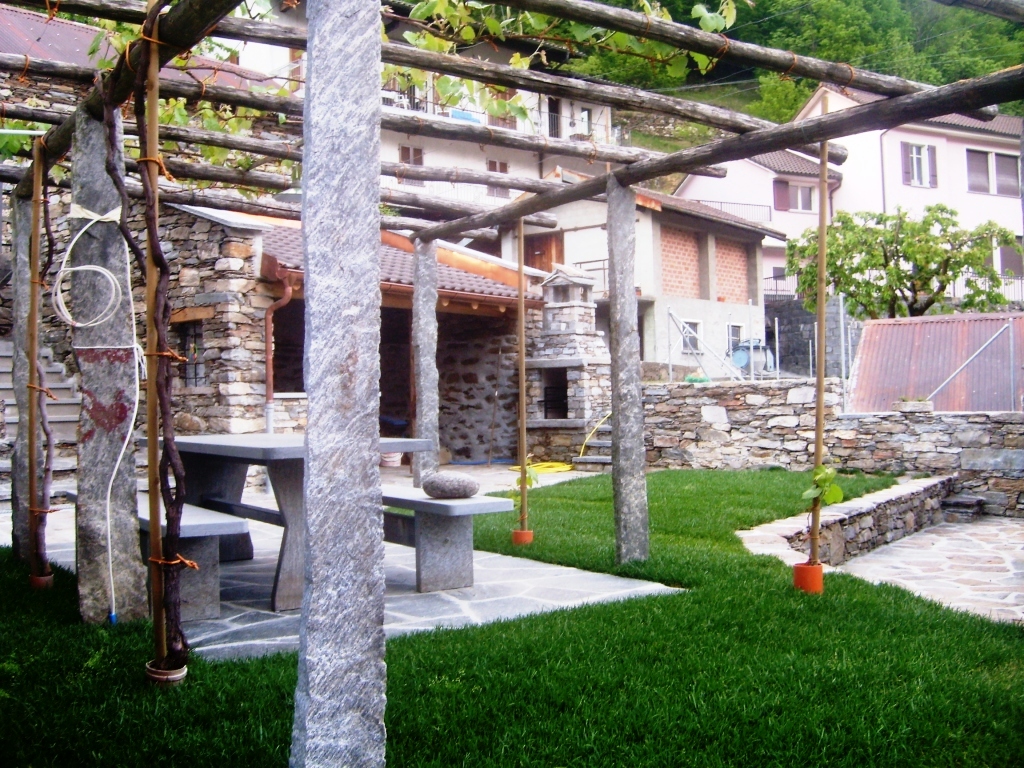

Бат Иво - специалист

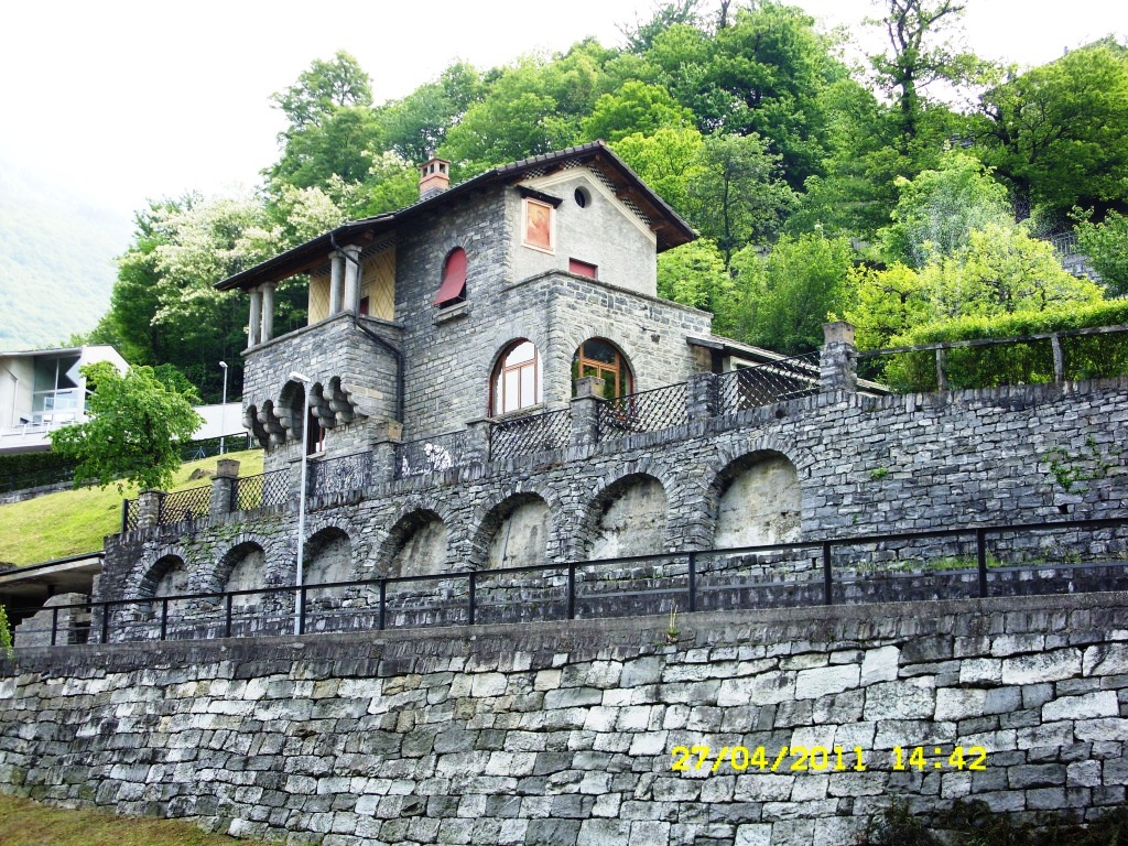

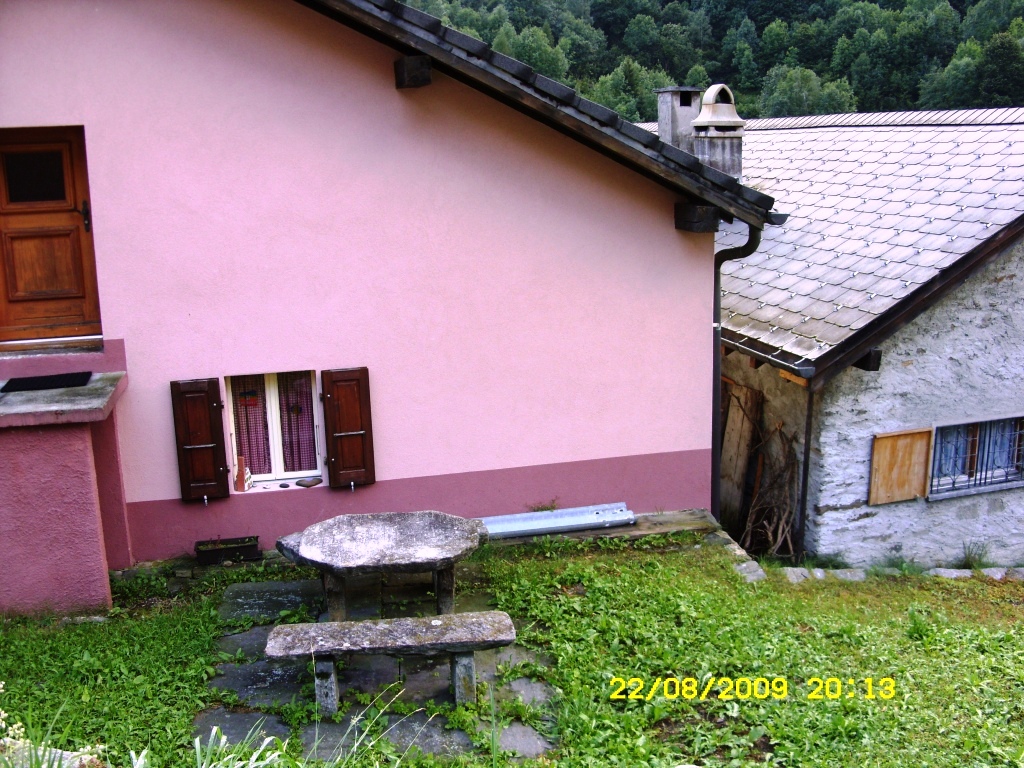

Ето някоя друга идея badves.
Суха зидария на 1800г.-1900г.
