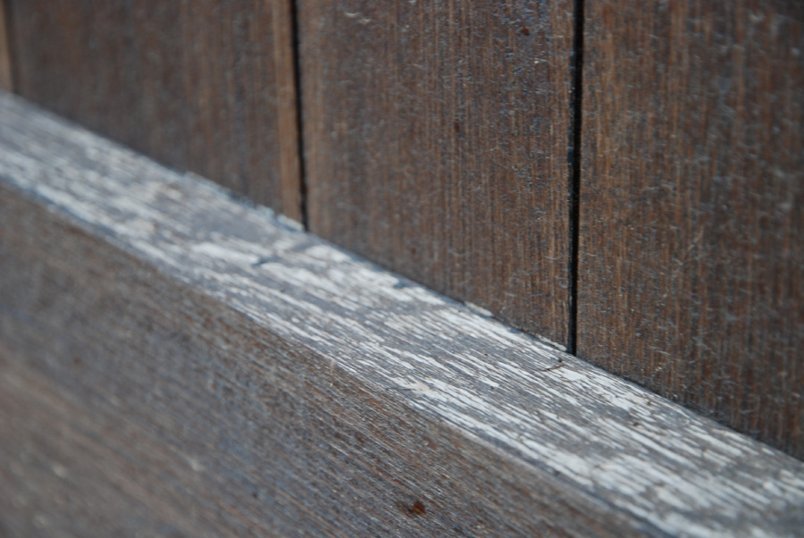

Момци, имам дървена дограма за освежаване. Лакирана е с някакъв незнаен лак. Въпроса ми е да лакирам ли направо върху стария лак или да се впускам в приключението "отстраняване на стария лак с шкурка" и използване на импрегнатор и т.н. + лак? Новият лак мисля да е Акрома Бекер на водна основа.

masurev написа:Момци, имам дървена дограма за освежаване. Лакирана е с някакъв незнаен лак. Въпроса ми е да лакирам ли направо върху стария лак или да се впускам в приключението "отстраняване на стария лак с шкурка" и използване на импрегнатор и т.н. + лак? Новият лак мисля да е Акрома Бекер на водна основа.Според мен шлайфаш до чисто дърво и тогава използваш три компонентната система на Акрома бекер

Преди виброшлайфа, ако имаш под ръка пистолет за гореш въздух можеш да опиташ да свалиш стария лак с него!
Но дори и да падне всичкия аз пак бих шлайфал преди лакиране, особенно на дограма която постоянно ще ти е пред очите и вътре и вън
Нали знаеш, за постигането на добър краен резултат най важна е предварителната подготовка!

"Първо удряш една шкурка 60, после може да минеш и с 80" - не е ли едра тази, аз намерих една, като за последна обработка, мисля че беше 240. Или първо една 60 да съборя "едрото" и после с 240 да стане "джам"?
