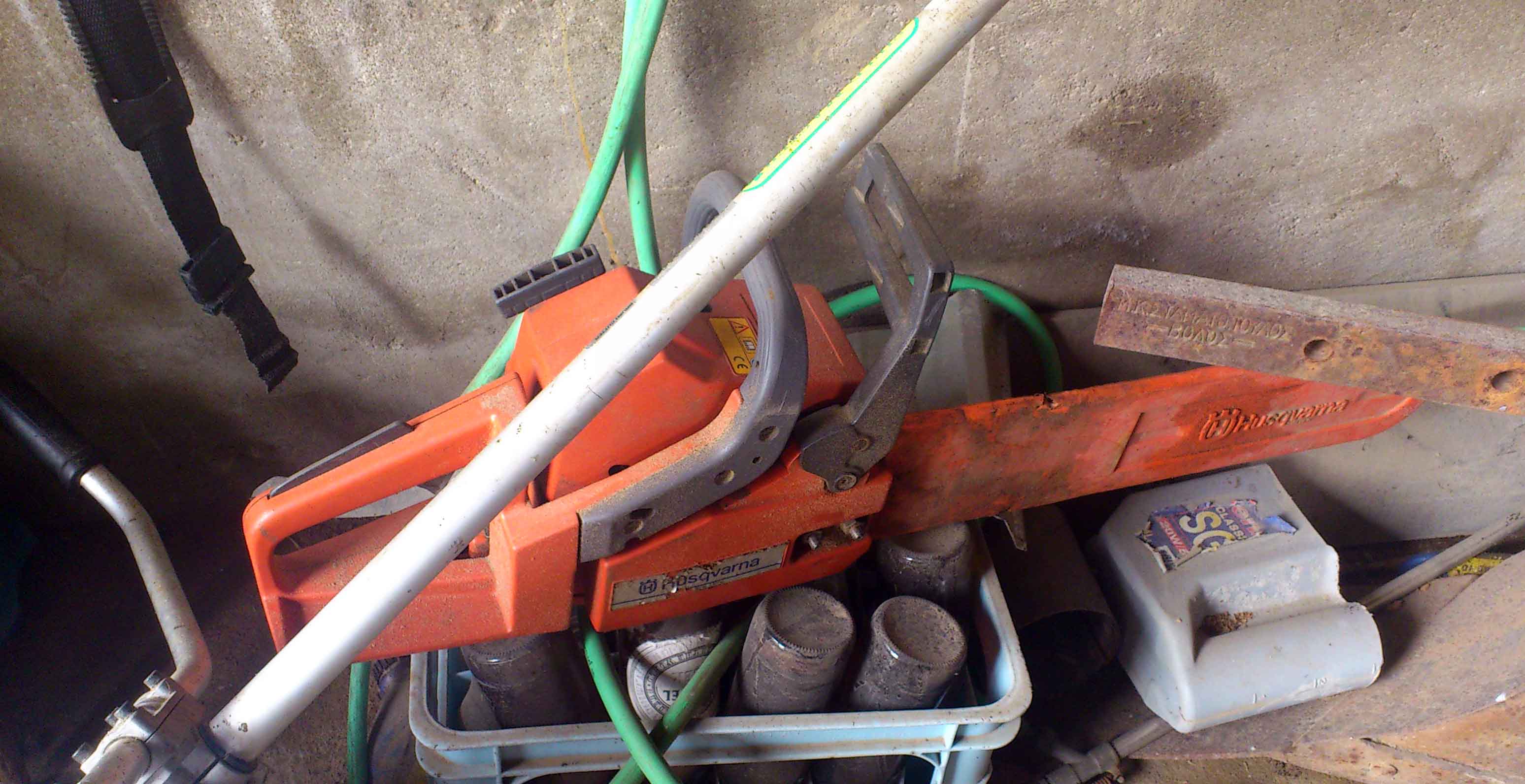

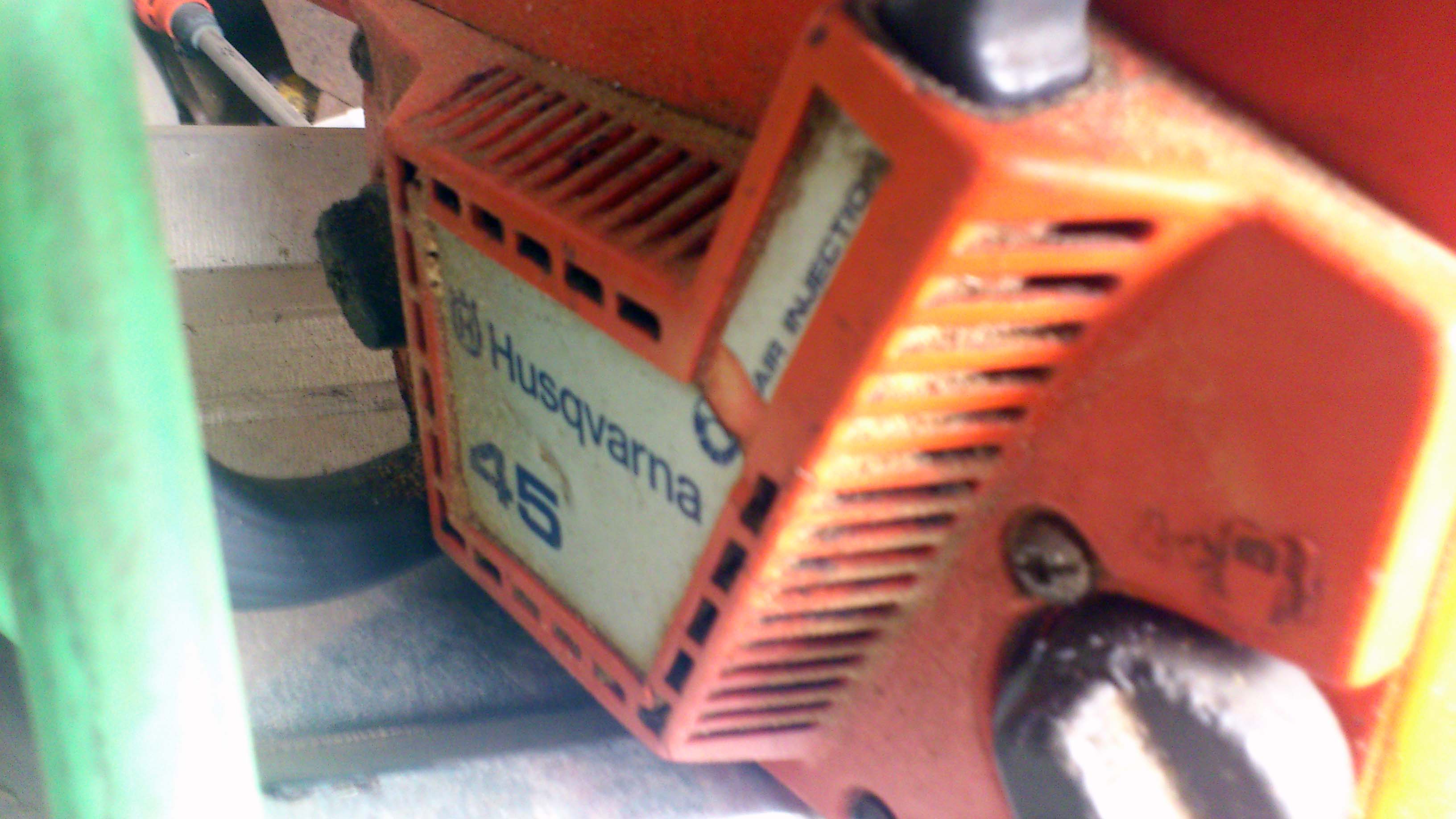

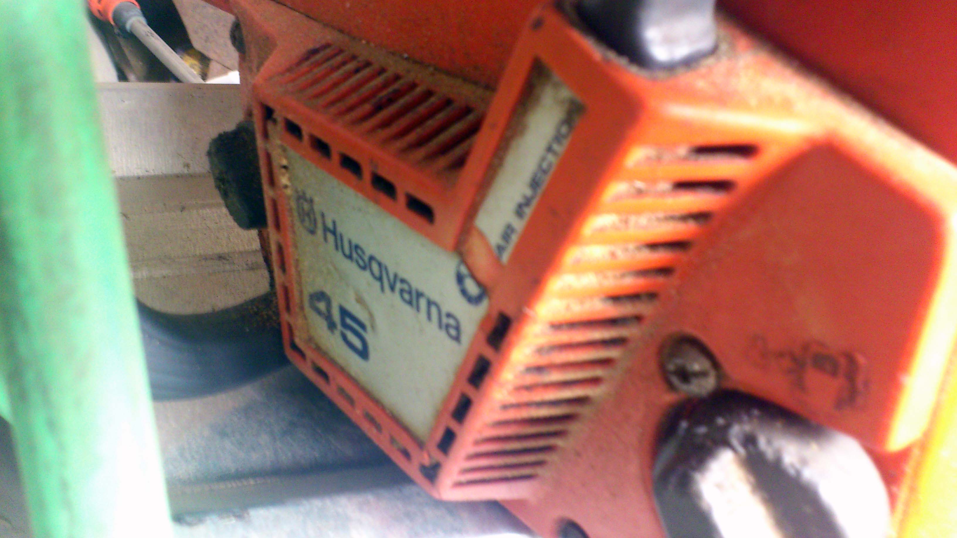

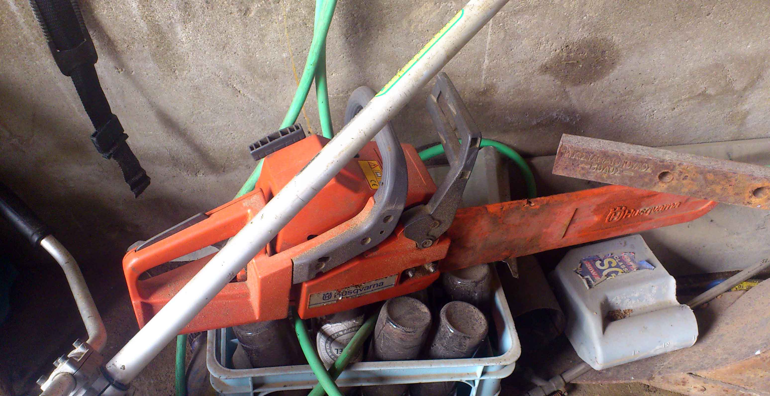

...беше пуснал един колега тема - при поправка на малогабаритна селскостопанска техника да се публикуват и снимки кой как се е справил с проблема...в тая връзка не беше лошо да туриш някоя снимчица на по-завързаните моменти...
ferrari4456 - специалист
Имам само преди разглабянето.Не се сетих... #-o
ПП
Това й е чистия период... :mrgreen:

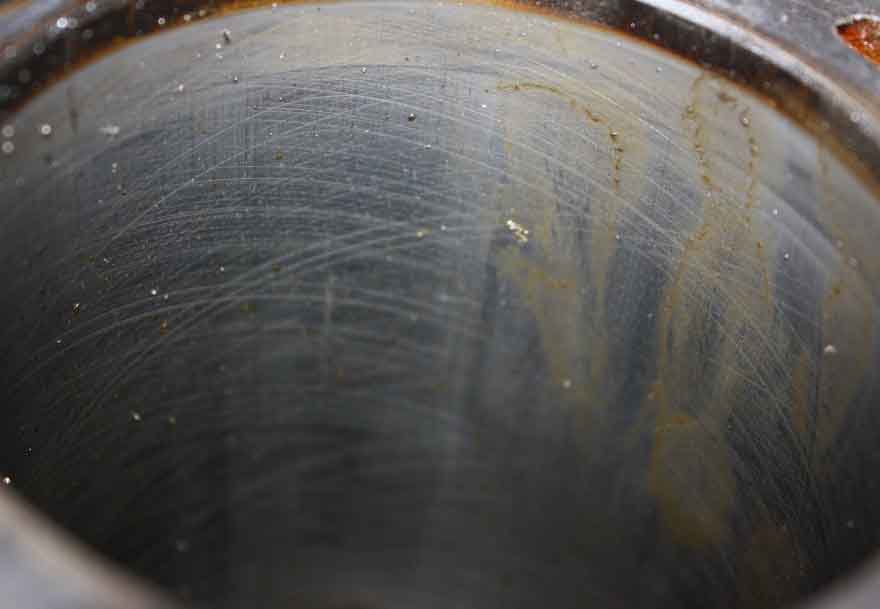

imegogo - специалист
сложи снимка на надрания цилиндър
Абе той не е надран толкова не са дълбоки драскотините с нокът трудно се усещат, ама ги има и прави проблем... :lol:
ПП По същия начин изглеждат драскотините и са със същата дълбочина, но са повече :lol:
И са по на линии...
Абе качели е в начален стадии :lol:
Като гледам тези драскотини ми мирише само на сегменти.
не мога да кажа на 100% от снимката но според мен нищо му няма,така са си фабрично аз си мислех че е се надрал вертикално с новия оправи ли се проблема ?
imegogo написа:
Реже като луда, ако не беше се оправил щях да се гръмна толкова пари изръсих...
