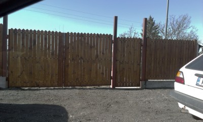

Колеги след дълго прекъсване по идеята ми реших да я съживя отново.(тъй като вече имам книжка и скоро (надявам се :) ) и кола)
харесах си оградата която беше дал колега просто,като идея от неговото село.За тази ограда става въпрос.Изображение
Реших обаче врата да се отваря с дистанционно и от тези мотори които я издърпват на вътре http://duk-1.com/produkti/avtomatika/er ... i-na-panti .Въпроса ми е имате ли на представа колко струват и кой ще е най удачния вариант защото не мога да избера дали портата да е 3 метра и да се отваря само с един мотор или да е на две крила и съответно с два мотора.Тук намерих един комплект,но за първи път виждам такива устройства и ако избирам сам ще играя на късмет http://www.taubulgaria.com/info/%D0%94% ... %B8-4.html . Същото така не знам колко ще тежи самата врата като е от дървесина.Ако някой има опит нека разкаже. :)
VLADO66 - майстор
Ако имаш възможност си направи плъзгаща врата.Този тип двигатели които си избрал са скъпи и капризни.
nv952 - майстор
Първоначално идеята ми беше за плъзгаща,но от метал няма как да стане защото електрожена ми е слаб а за дървена си нямам на представа как да я направя плъзгаща се.Това имаш пред предполагам. [youtube]http://www.youtube.com/watch?v=5tnc3sBxv9Y[/youtube]
VLADO66 - майстор
Това имам предвид.Ако вратата е хоризонтирана добре няма да имаш проблем с двитателя дълги години.Електрожен ще ти трябва и за другия вид отваряне,не мисли че ще минеш поне без желязна рамка и диагонали.

Andri01 - майстор
Управлението на плъзгащите врати става с ЕД -на 220в ,а има и на 12в./те са по-слабите/. По принцип то си избира според теглото на врата така,че нямаш проблем с мощноста на ЕД. Ако е двукрила врата ,рамената са с 12 или 24в. двигатели.През зимата ще дойдат слабички при наличието на вятър при отваряне/затваряне. Моята е плъзгаща с ЕД от телфер-600W. тип"направи си сам".
