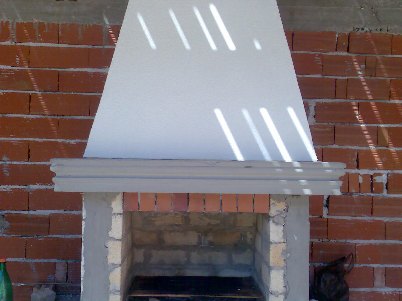

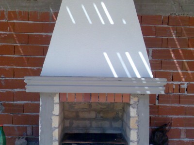

Здравей,тия металните фибри може да ги продават в бетоновите центрове.На много обекти съм виждал когато заливат настилка вместо арматура слагат тия накъсани телчета/фибри/ и наистина става доста здраво.А относно другото ти притеснение и твое успокоение сложи и натрошени тухли.Не се вкарвай в тоя филм с огнеупорен бетон.Навремето имаше един филм с Адриано Челентано в който беше производител на бронебойно стъкло и имаше "тайна съставка"/а тя беше негова плюнка/Аз направих така щурца си над барбекюто:Счупих тухли от сръбските на две,после и споих/зидах/с вароциментов разтвор.След като стегна на земята постелих найлон и направих кофраж за плоча и оставих отвор за камерата която се свързва с комина.Отвора беше малък и имаше чупка уж да се получи димен зъб.Забърках бетон като вътре сложих натрошени тухли и арматура ф6 и сложих споените тухли.След като бетона изсъхна извиках още трима и качихме плочата от горе.Не знам дали съм обяснил добре ,ако имаш въпроси разбира се ще отговоря.
Изображ.041.jpg Ето това се получи.

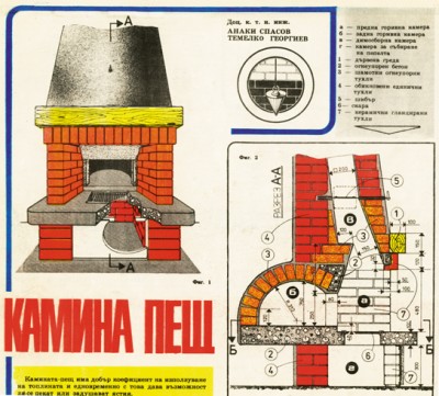

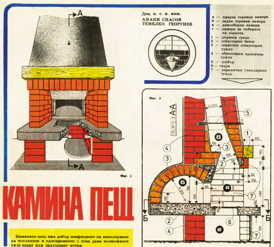

Разбрах те отлично, мерси. Проблемът е, че щурца над вратата на пещта е този, който ме тормози. Представи си само как гори пещ - точно най-силния пламък ближе там, преди да замине в комина. И така 2-3 часа.
Твоят зъб, онази издатина, която си оставил, когато си лял наред ли си е?

За да е ясно какво съм замислил ще сложа снимката, която дръпнах отдавна от темата на Стив.

При мен зъба за сега си е наред,единственото е го щпакловах с термотеракол.Навеждал съм се от любопитство дали е напукал или паднал,но си е о'к.Вметвам че барбекюто не се ползва в момента с дървени въглища,а от жар от изгорени дъски и греди/след грубия строеж има останали бол/.

Това, че е подложен на пламък от чамови дъски и не е мръднал е добре, дава надежди :-)
Само да допълня, че печенаци не е добре да се правят на жар от такива дъски, заради смолите в дървесината.

Чудя се дали не можеш да му сложиш швелер обърнат с п-то нагоре-пълниш го с шамот и зидаш,шамота и зида ще отнемат от температурата пък и профила напр. 120/60 е сериозен като дебелина и устойчивост.
