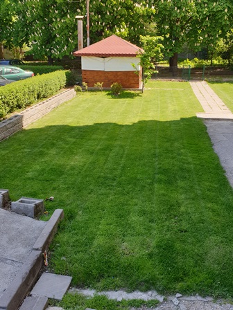

Споделям резултата след толкова години труд!
nikolson - майстор
Хубаво станало. Поливка и косене #КОЙ?
dream1984 - напреднал
Ние :)
Няколко човека се редуваме и гледаме минимум веднъж седмично да косиме, от време на време пръскаме против плевели, ториме и така

Това е линка за конкретните блокчета, ако някой ги търси.. http://www.new.reliks-vibro.com/продукт ... ик-блокове
BLUEPUPIL-2 - специалист
Интересно ще бъде да се види какъв земен натиск ще издържат, демек колко висока може да е подпорната стена при даден наклон на склона и при наличието на неспоени почви.
VLADO66 - майстор
ср май 22, 2019 2:10 pmBLUEPUPIL-2 написа:
Разходи се по околовръстното около Икея и ще ги видиш-има подпрени насипи по 7-8 метра височина
nikolov333 - майстор
Струват ми се добър вариант за ниско терасиране, при положение, че тежат, могат да се напълнят и ако "мръднат", след време търпят пренареждане, ако се налага, което май им е най-големия плюс, понеже "тръгналата" подпорна стена, няма "връщане"..
VLADO66 - майстор
За по големи височини се полагат в арматура и се пълнят с бетон като оставащ кофраж.
