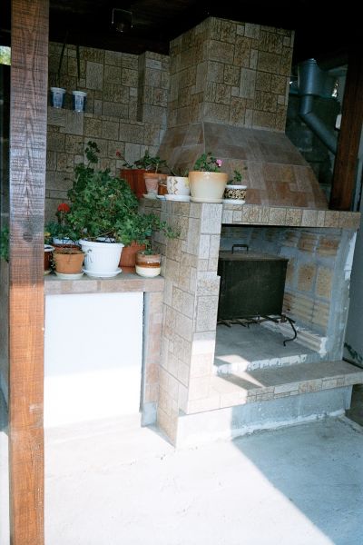

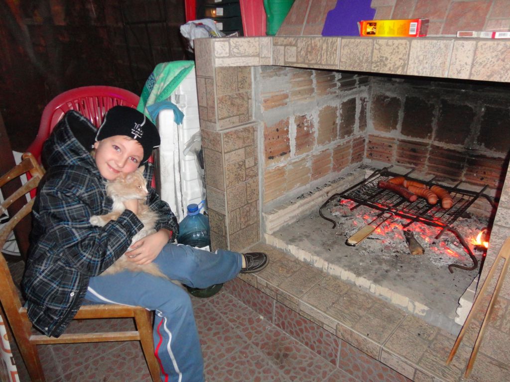

Да, външно е, под вътрешно имам предвид в жилищно помещение.Третия вариант имах предвид, не уточних.Моето също е под навес, но е тип огнище.Ето от една нова година, със синковеца печем саламчета и пийваме винце.

В предните си постове каза че е от 75мм итонг с какво го облече от вътре цели огн. тухли или нещо по тънко и пак огнеопорно?
EDI - майстор
Дъното и първия ред е от тухли от печка, вижда се на снимката.Трите стени са облечени с огнеупорни плочи дебели 2 см, от ТОПЛИВО ги взех едно време.Димосборника е от ИТОНГ 75 мм, комина от ИТОНГ 50 мм.Всичкия ИТОНГ е лепен с флекс лепило за керамика, вътре димосборника и комина са шпакловани със същото лепило, без мрежа.Огнеупорните тухли на пода и първия ред също са лепени с флекс лепило за керамика, а плочите по стените с огнеупорно лепило - торби по 5 кг. имаше едни преди време.Абе, собствена технология един вид :lol: .Ама пече и тегли здраво. :partyman:

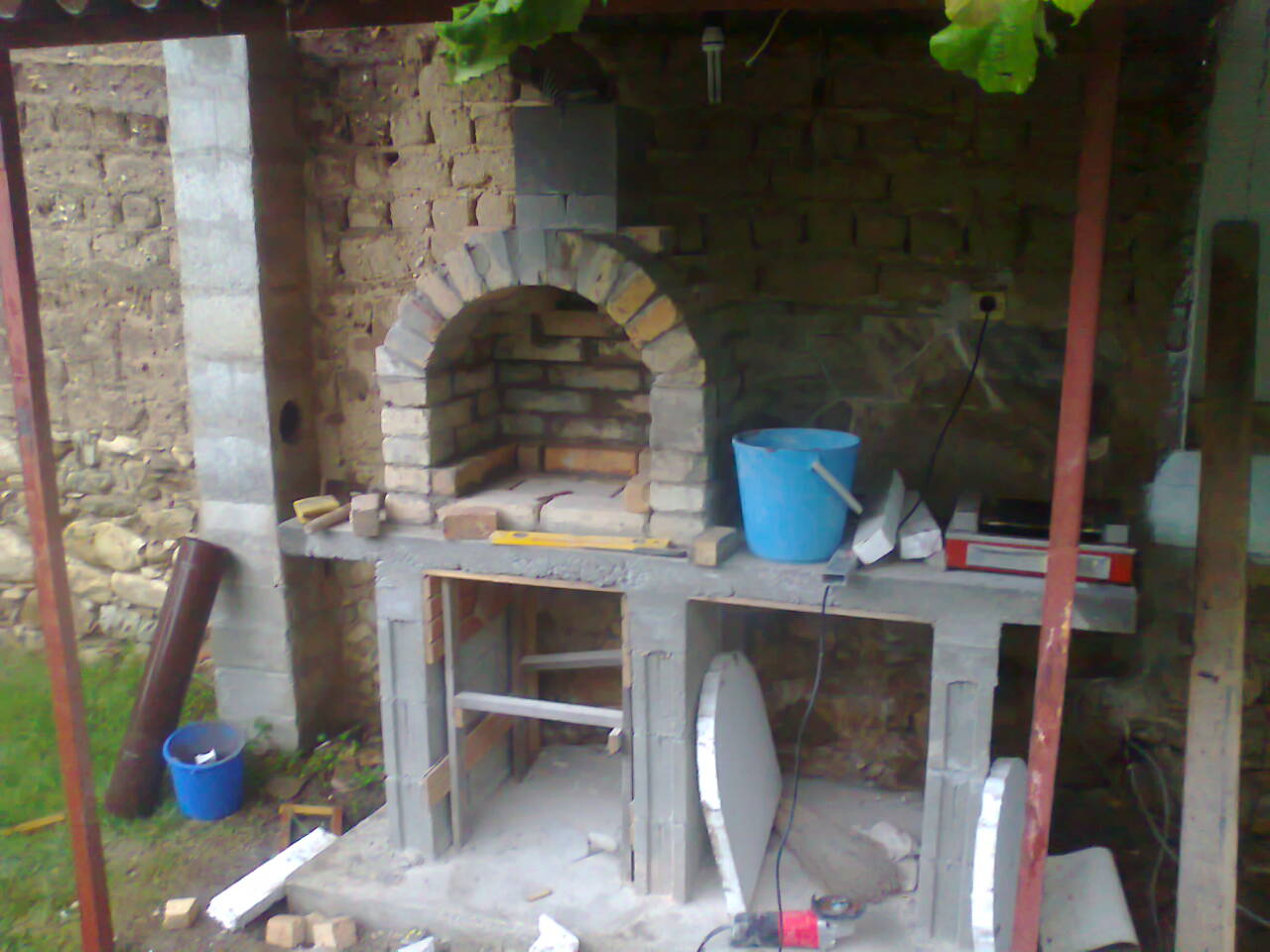

7 см е плочата. Не съм правил други снимки, само тази с плота одеве. Като се позареди малко телефона ще цъкна една снимка нагоре.
Попрегледай продавалника за обяви из вашия край - аз взех 104 тухли за 35 лв
Edi, жестоко е! Изглежда ми огромно, а и като гледам обема, който си дал явно е такова? Поставката за скарата много ми хареса
добавено
до тук е в момента
утре евентуално ще го мина отвътре с шамот
за отвън - има време да се мисли как да е
коминът - засега ще ползвам коминните тела в ляво, останали от старото огнище

здр. отново, честно да ти кажа и при мен се очертава някои от нещата да ги правя в пълно противоречие на правилата т.е. вместо огнеупорни тухли смятам да закупя добре изпечени стари единички ,дори и втора ръка разликата им е приблизително левче след което да ги шпакловам с огнеупорно лепило?! Знам че сега доста хора ще кажат :axe: ама :roll: Освен ако не изкарам късмета на колегата Dnini които е уцелил 10-ка 104тух само за 35лв.А за първия ред имам едни от акумулираща печка с доста странна форма и размери 11/11/19,5 с полудъга в средата - 24бр .Въпросче, димосборника трябвали да го шпакловам от вътре?

на снимката не вижда дали има някаква подпорка на свода която впоследствие ще се замаже , чудя се имали нужда от това примерно извита арматурка в дъгата на свода? били казал размери на ббк за да мога да си представя горе долу как ще изглежда и моето с размерите които съм дал,че ми се струва малко ?!
поздрави
EDI - майстор
С единични тухли също става, не е задължително да са огнеупорни, издържат си без проблеми.Ако не те мързи, шпакловай всичко вътре.По-добре е гладки стени.Руснаците по техните таблички дават, че при рошави стени сечението на комина трябва да е малко по-голямо, но това е за вътрешни камини.В случая не е болка за умирачка, но с гладки стени ще се подобри тегленето - увеличава се вертикалната скорост на потока, пък и няма да ти задържа сажди или други боклуци.
danini - напреднал
няма подпора под свода
правилно ти се е сторило малко, но при мен не само заради мястото е такова - като почнах да събирам информация схемите, които гледах ми се сториха ненужно огромни. 53 ширина, 40 в дълбочина, 49 височина на свода
Edi,
какво имаш предвид под гладки стени? шпакловани, или да бъдат запълнени и ръбовете, които се получават при отстъпа с по 1/3 тухла навътре?
EDI - майстор
Шпакловани, ама това касае коминната част.Ако димосборната част е с отстъп, като при Лачо, няма как да се запълни и заглади.То може де, ама риска от последващо разсъхване и напукване е голям.Ако е гладка, може да се шпаклова.
