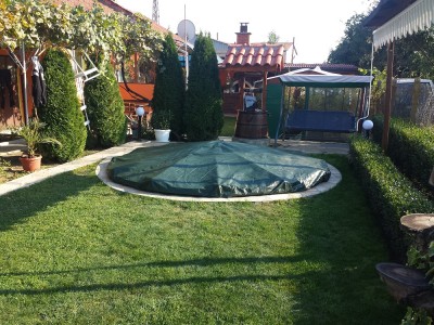

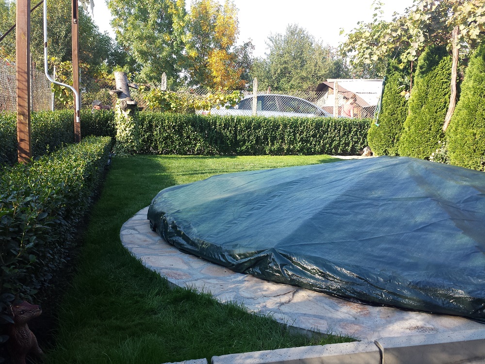

Има 101 непретенциозни решения на проблема.
Включително малка мачта в басейна и покривалото ти или новоизработено такова от здравите винилни билбордови реклами.
Със сигурност има и нова употреба такъв материал. Подходящи обтегачи около басейна.
Ниска себестойност и лесно за съхранение.
Друг е въпроса/форума, ако търсиш визия/решение като на снимките.

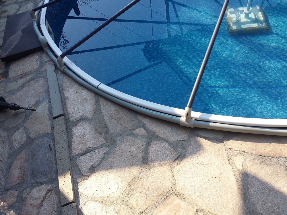

Респект за усилията и полученият резултат!

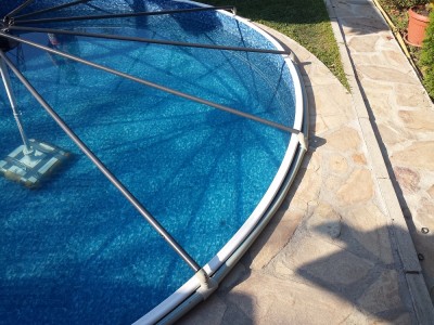

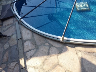

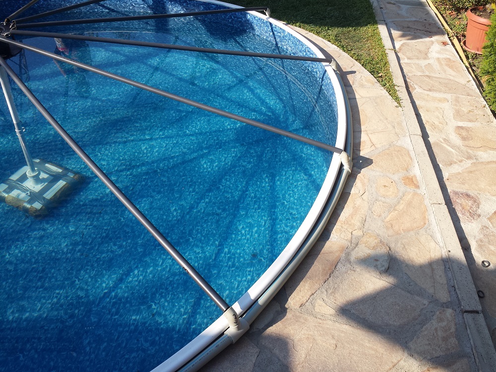

Едно покривало ушиваш сразмера на басейна и малко отгоре. По средата на басейна в кръстачката от коледната елха набиваш на нея стирката за пода на жената и си готов.
Майтапа на страна, но мачтата така или иначе е нужна. Към нея свържи налкото дълги "елемента"(бамбук, метални профили), като и да се навържат като "индианските палатки"(навързани всички в една точка точно върху средата на басейна вързани за мачтата) и отгоре покривалото. По този начин дължината на тези елементи ще е само малко по-голяма от радиуса(а не диаметър на басейна).

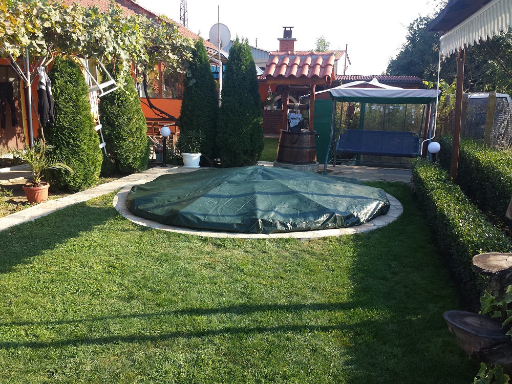

Какви размери е басейна и колко време го копа?
И по-интересното - какво направи с изкопаната земна маса?
hristo_k1984
- Мнения: 67
Басейна е 3.66м ,1.10 висок.За 4 дена го изкопахме.Пръста я пренасях с ръччна количка на около 80-100 метра от къщата,само там имаше място къде да я слагам.Копаеше се много лесно,защото почвата не беше камениста.

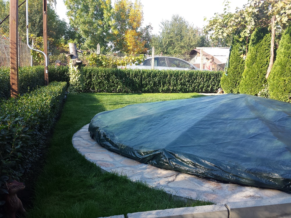

hristo_k1984 написа:Визуално не изглежда естетически добре ,но за мен е важното да е ефективно.И колко е ефективно? Покривалото трябва да е лесно за сваляне и махане не само зимата а и лятото.
Трябва да може един човек да го маха и сваля и то лесно.
Ноооо... ти си знаеш. Пак ще дискутираме...
hristo_k1984
- Мнения: 67
Ефективно до толкова,че водата не се събира отгоре а си пада на страни.Монтира се за около 10-15 мин.и ще се ползва само зимата
