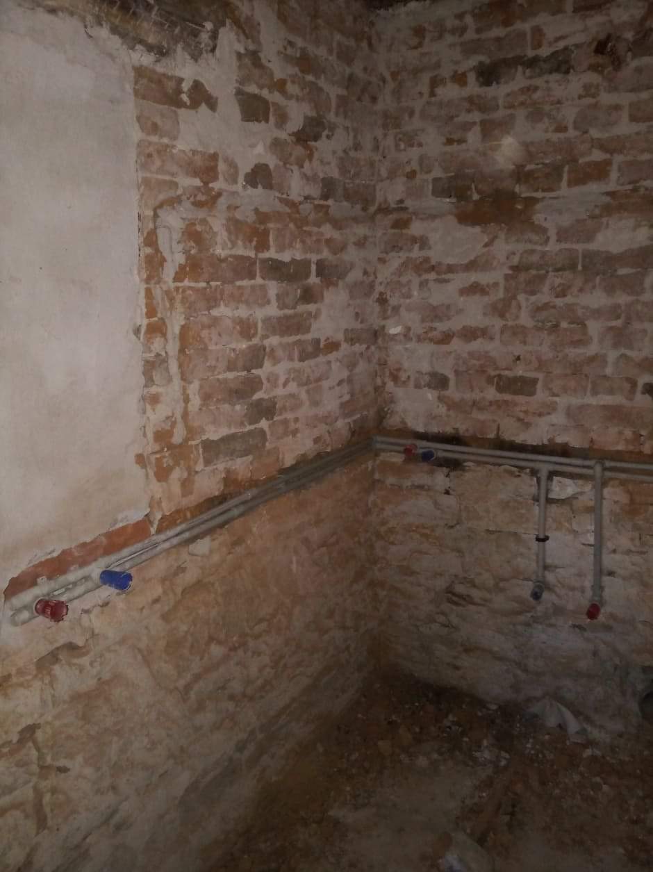

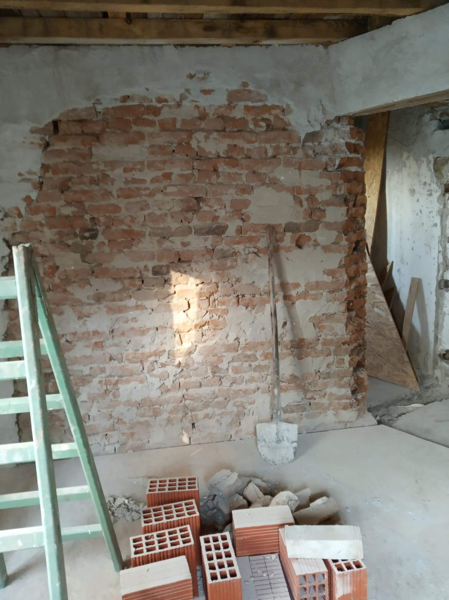

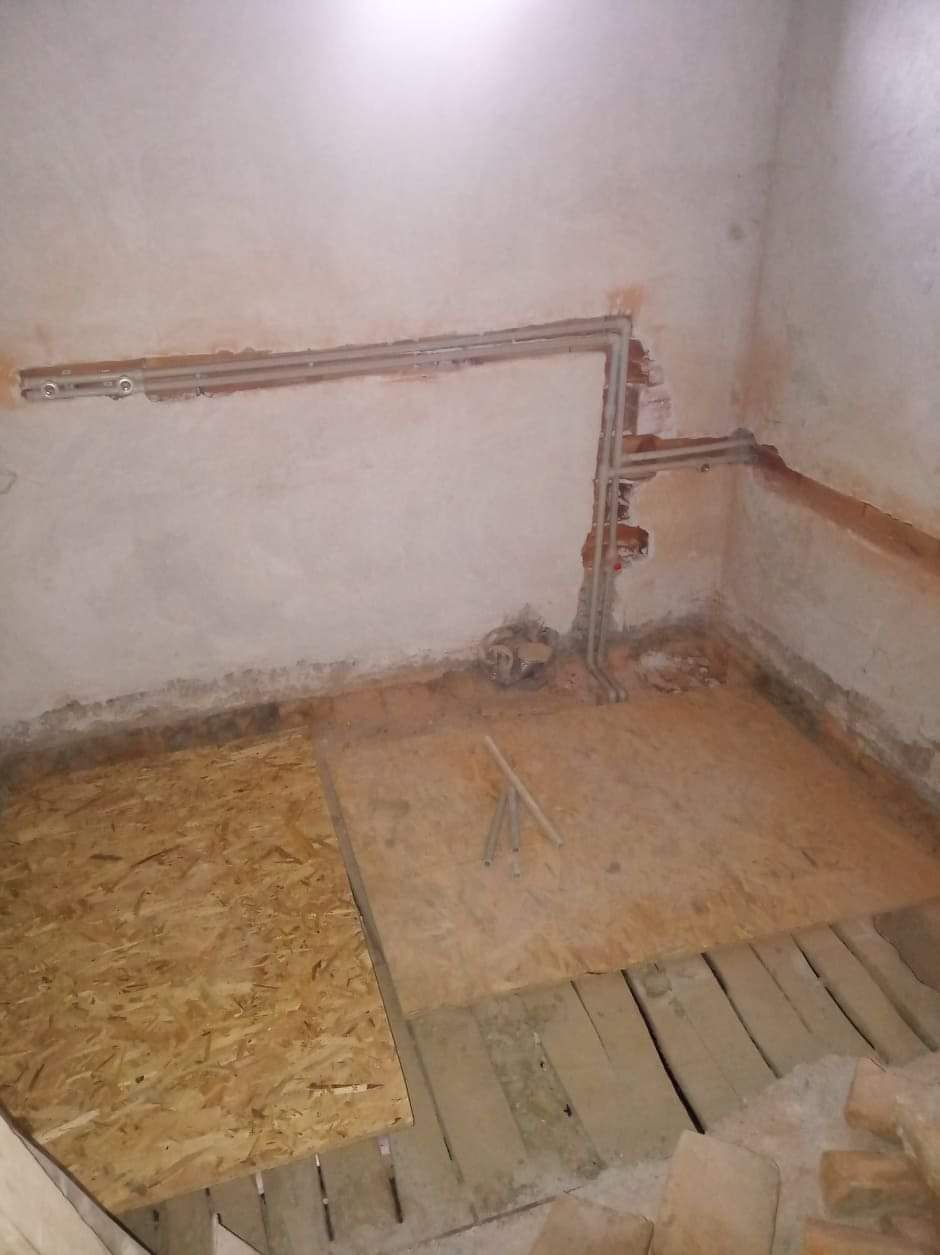

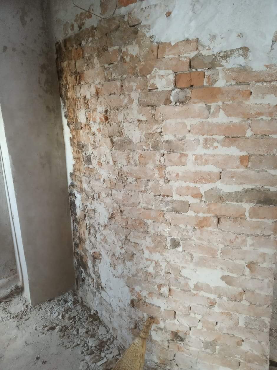

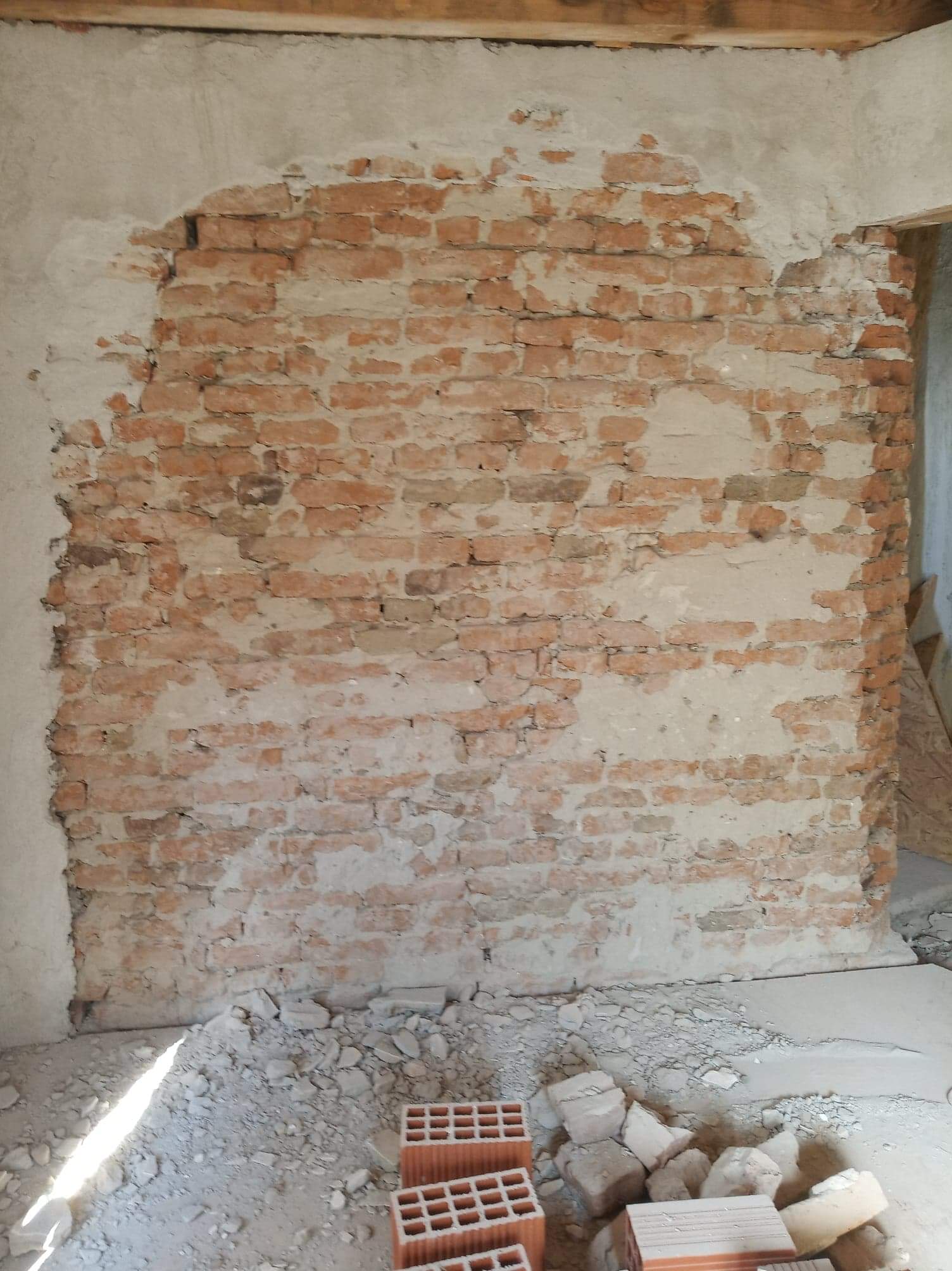

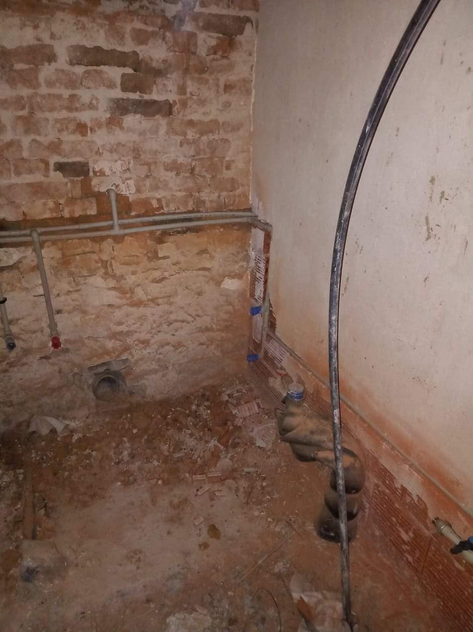

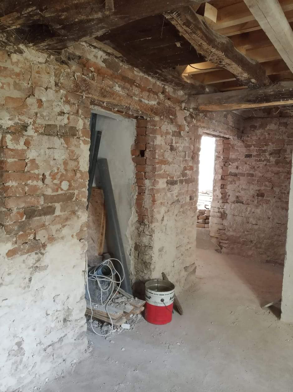

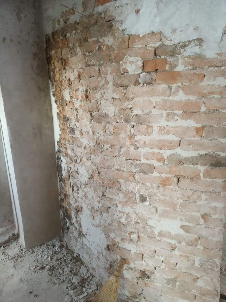

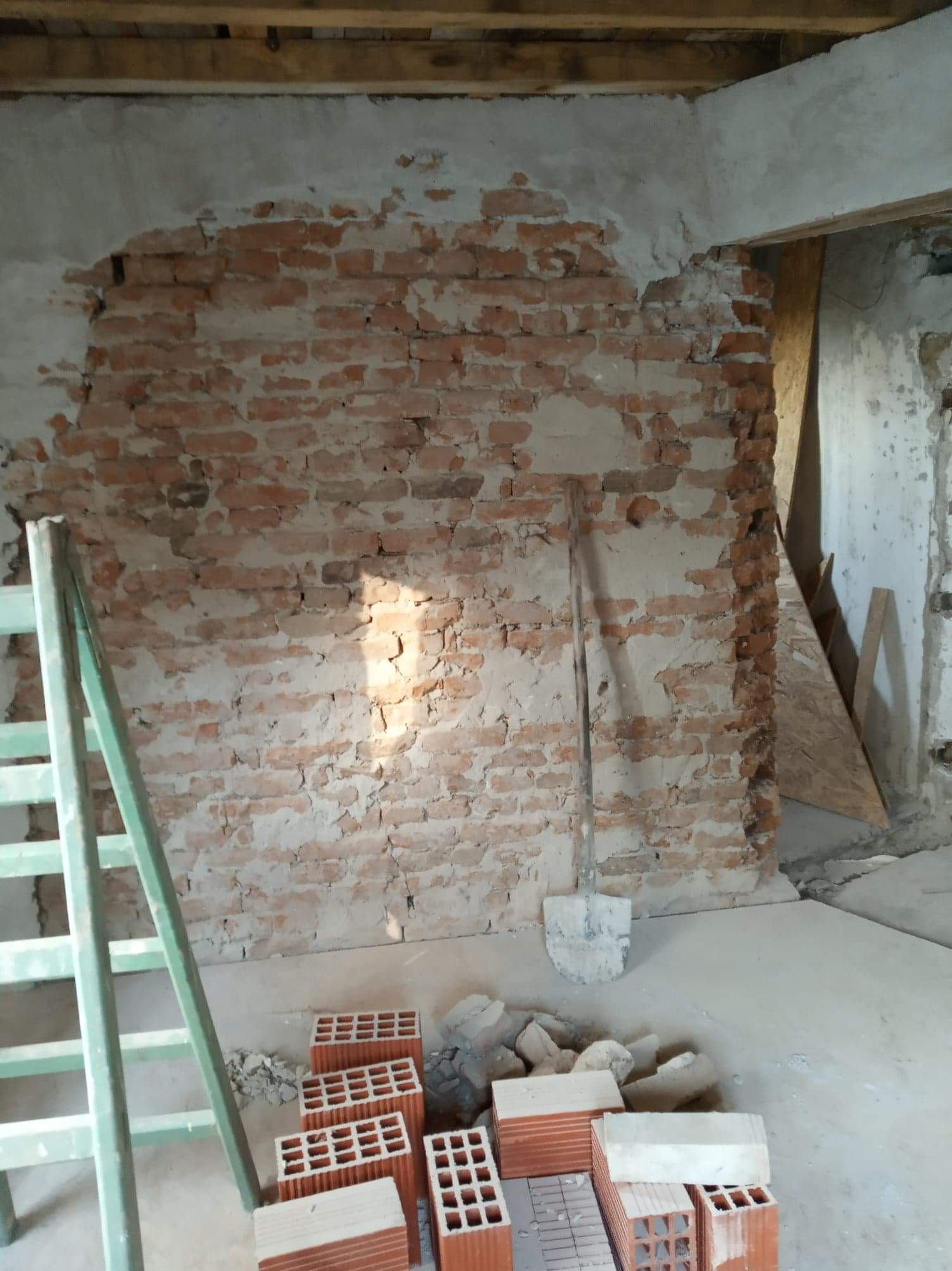

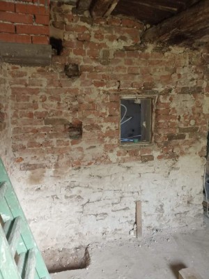

И резултатът от днес - изкъртени стени до тухла в дневната.
bat_zdravko - специалист

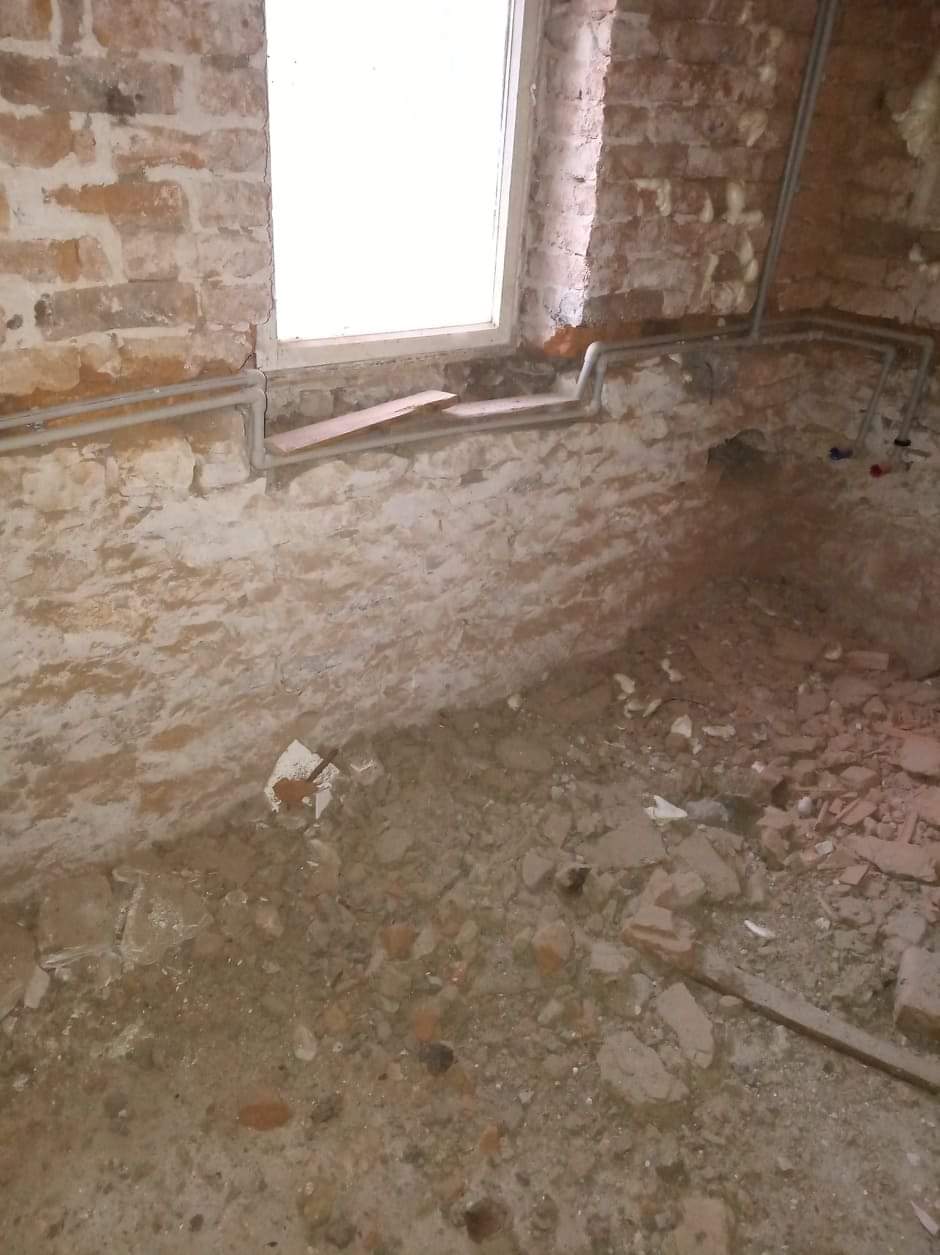

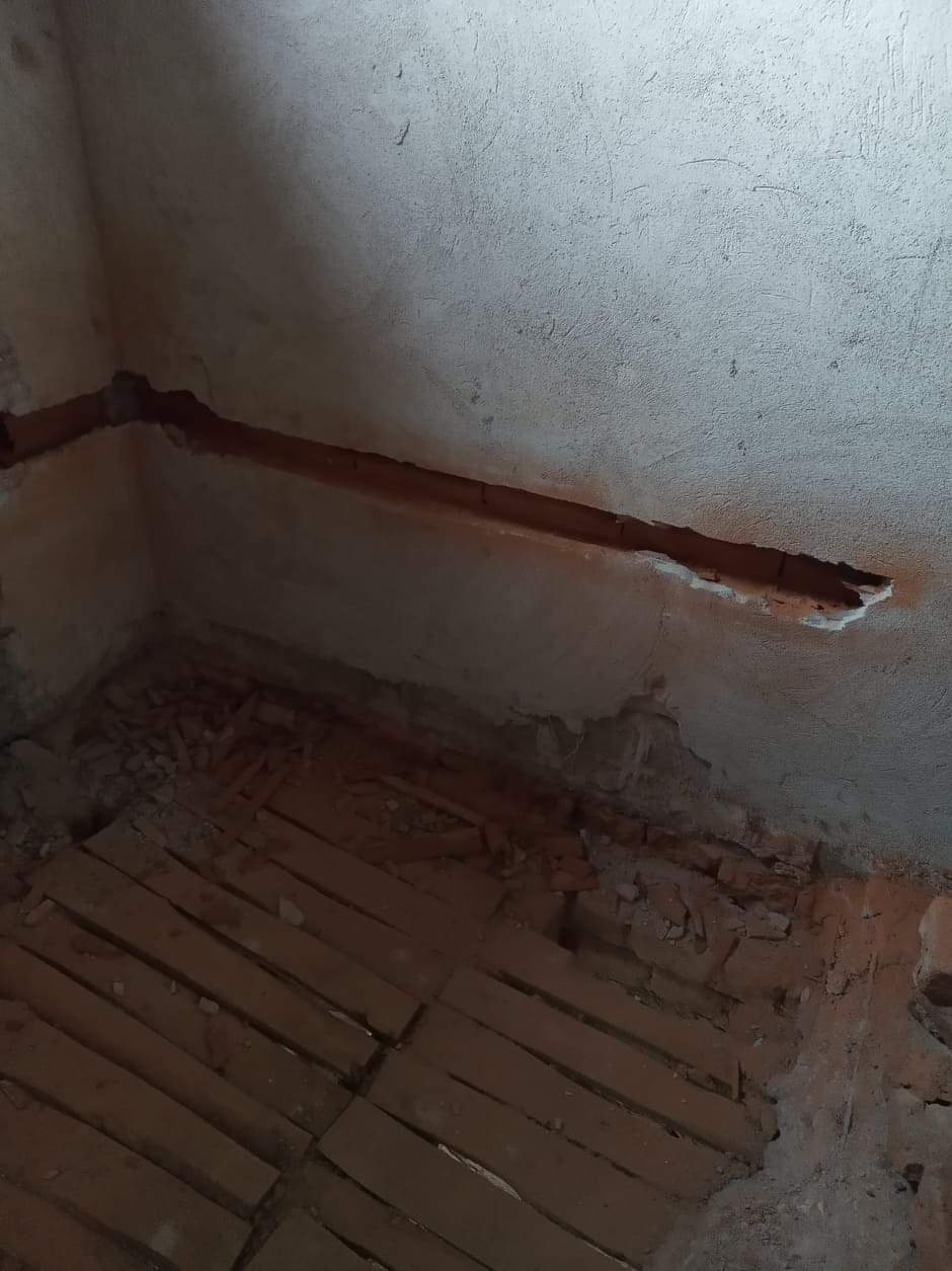

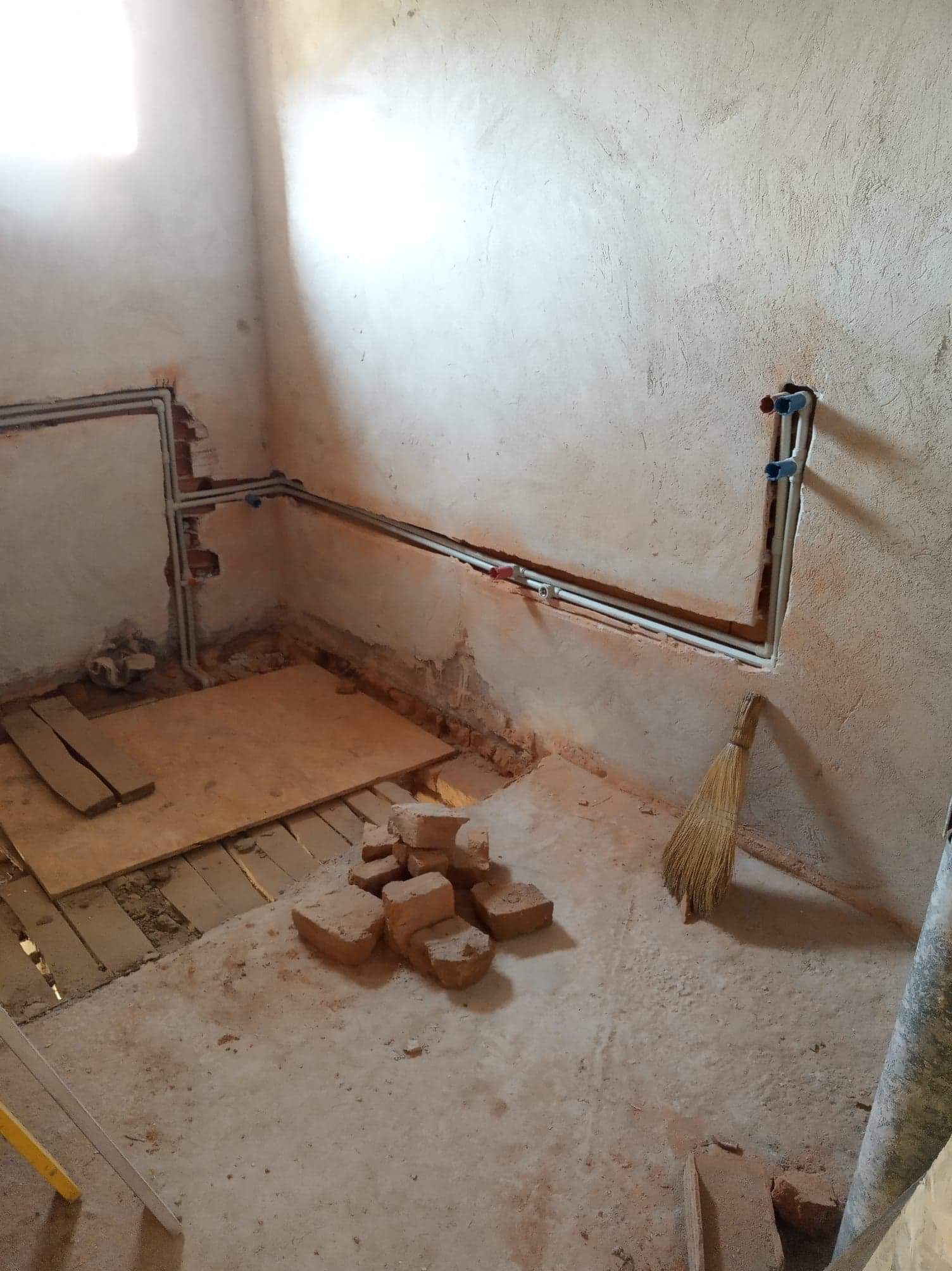

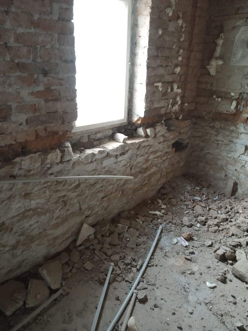

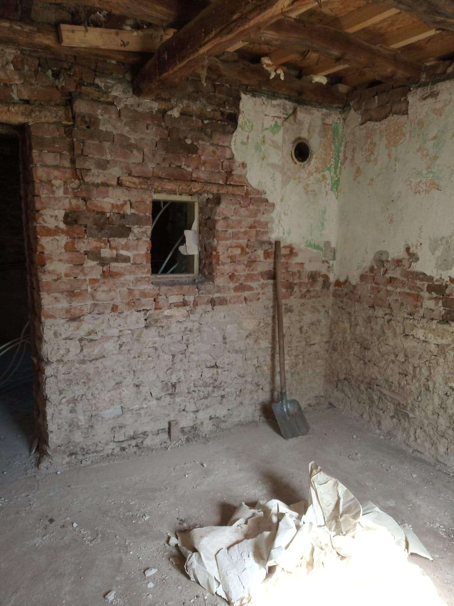

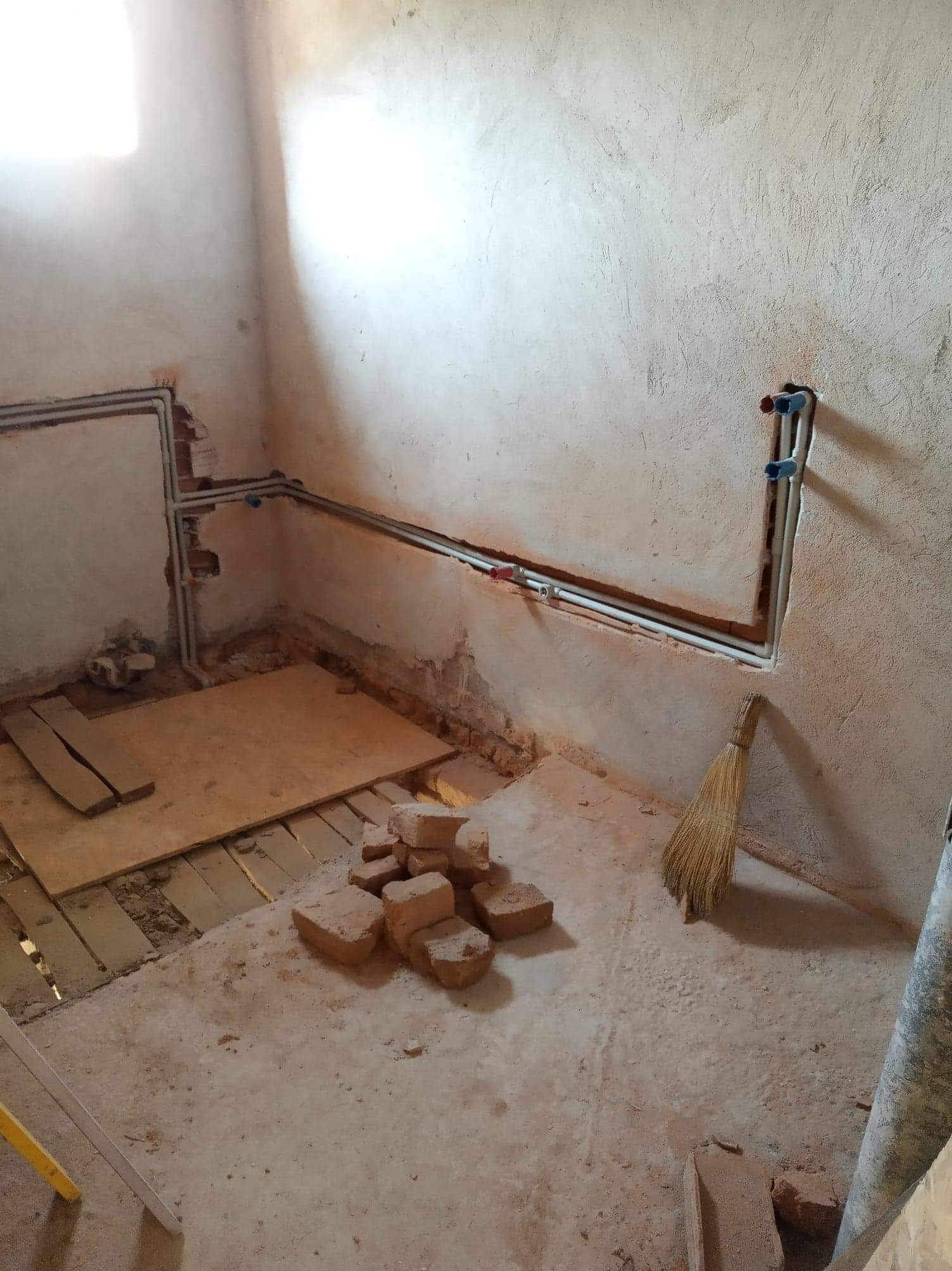

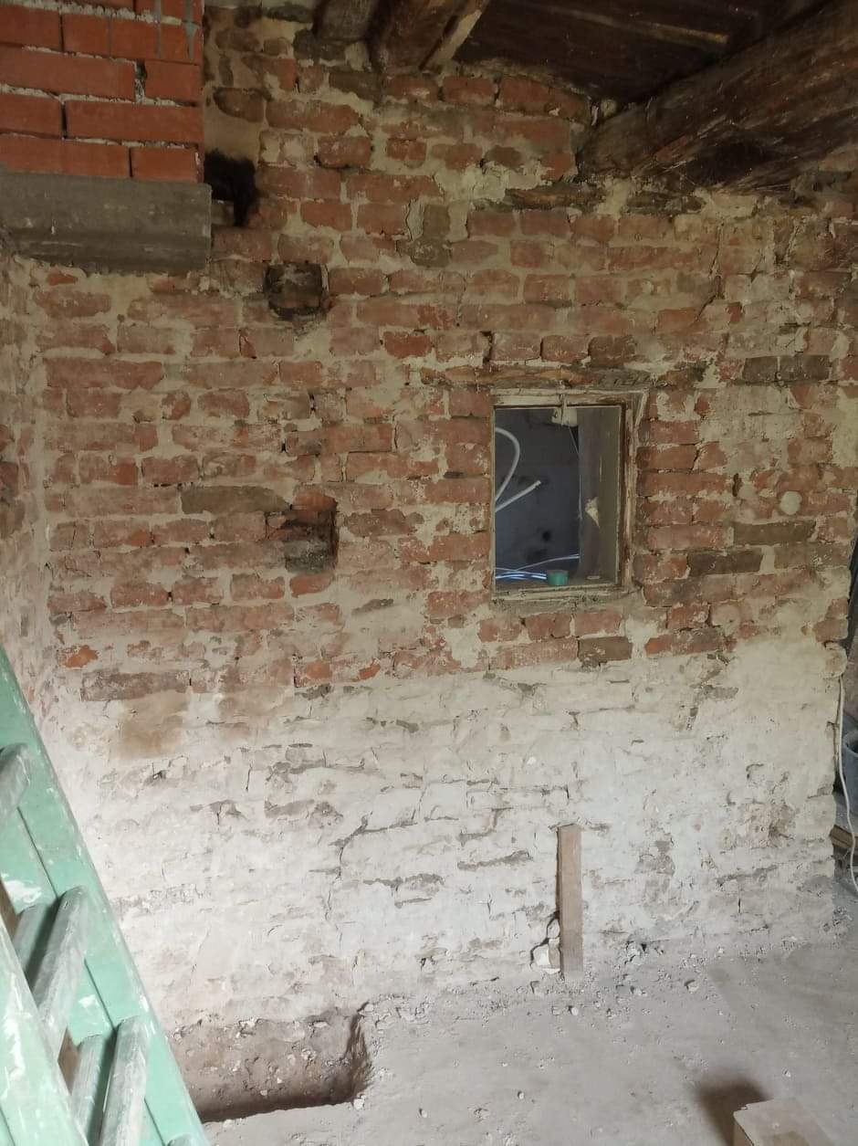

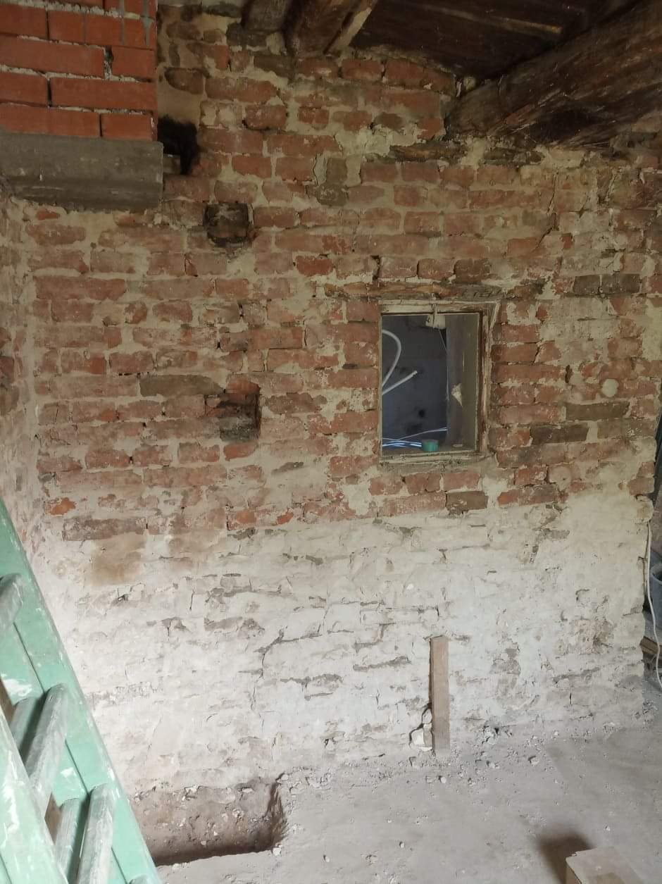

Работата продължава- тръбите в банята на първия етаж са готови. Каналите в кухнята са прокопани, както и в банята на втория етаж.
В крайна сметка копах тухлите, а под прозореца махнах един ред камъни. Там ще правя завой - ще слязат надолу и после пак ще ги кача над камъка след прозореца.

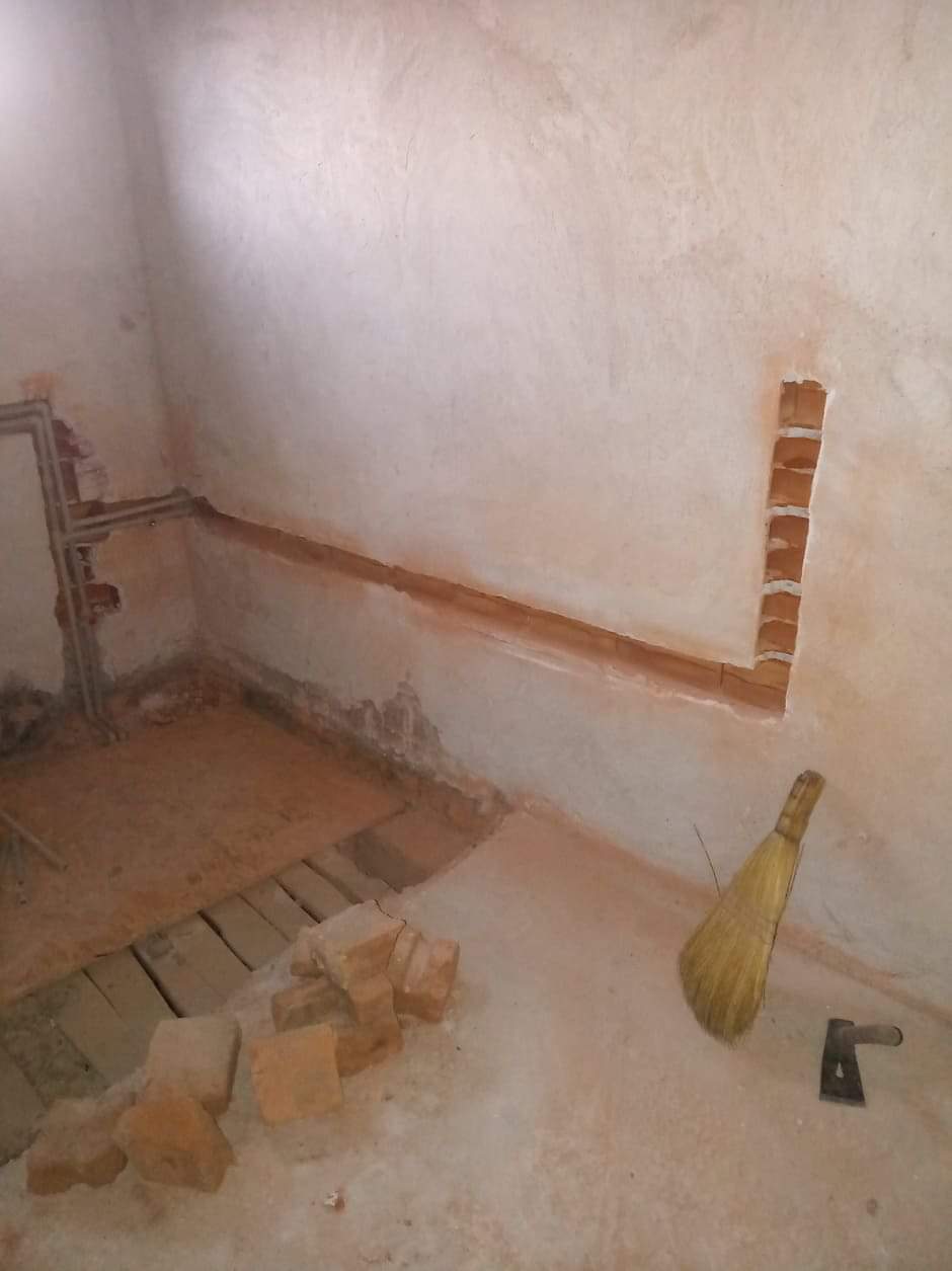

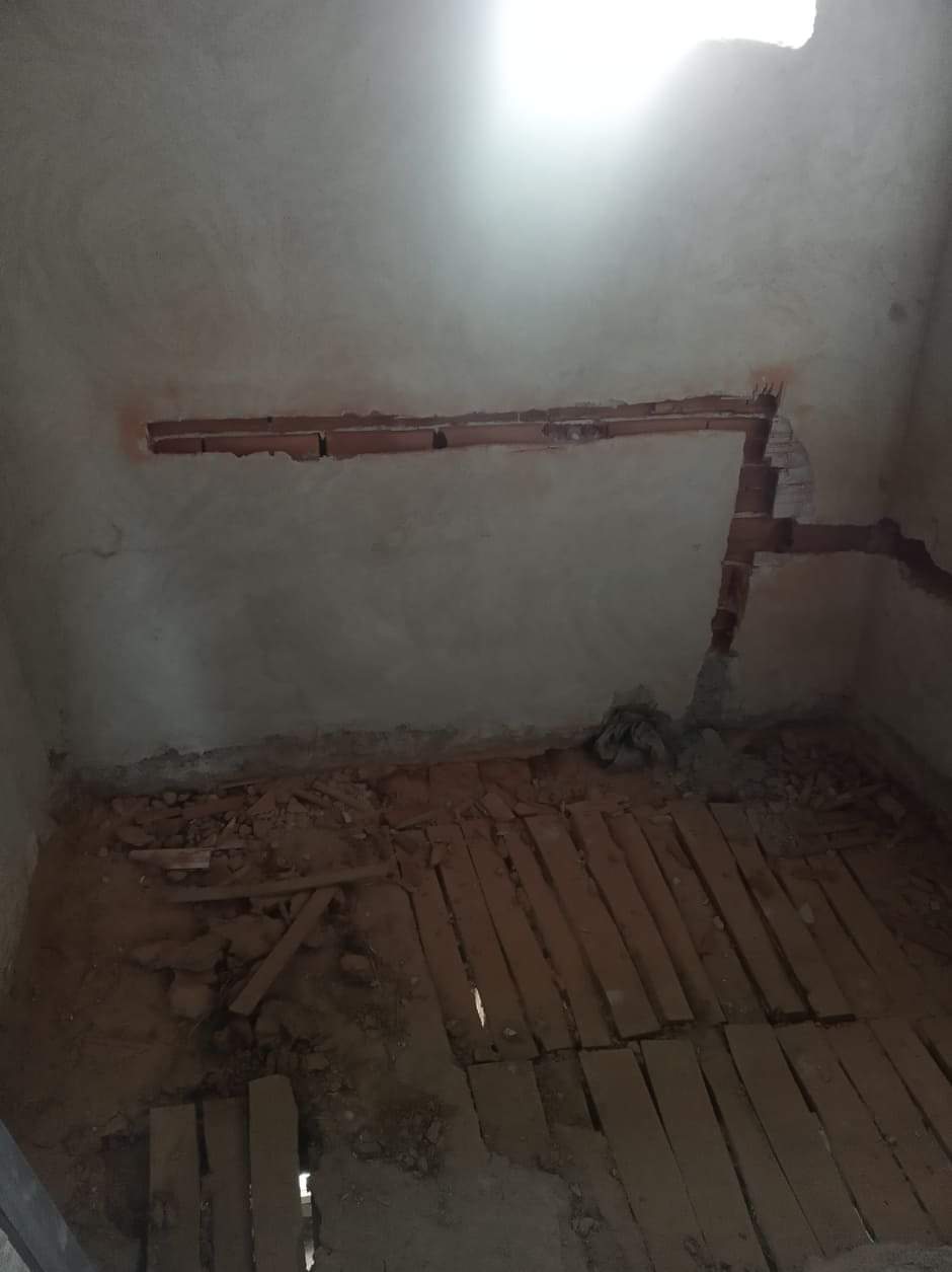

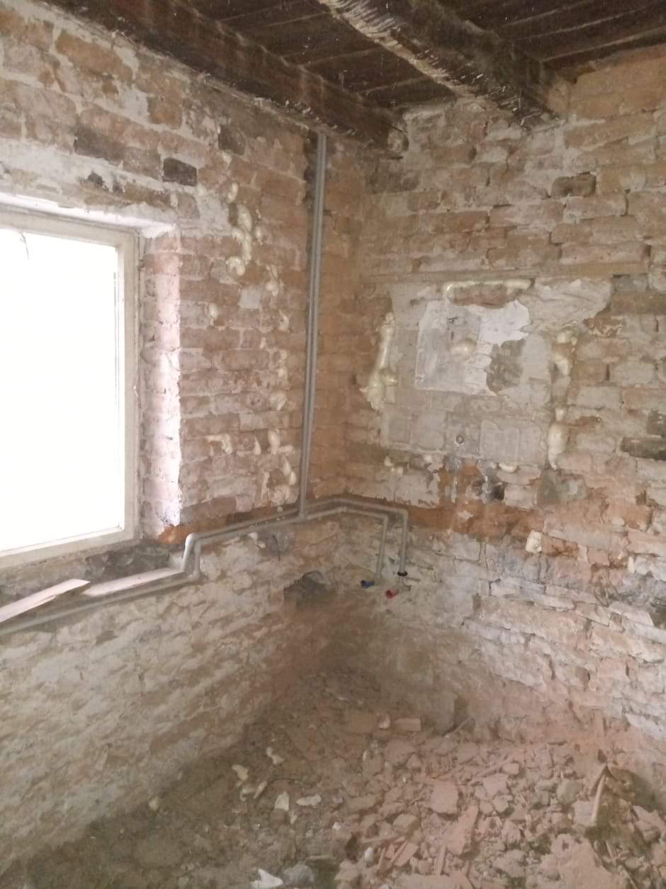

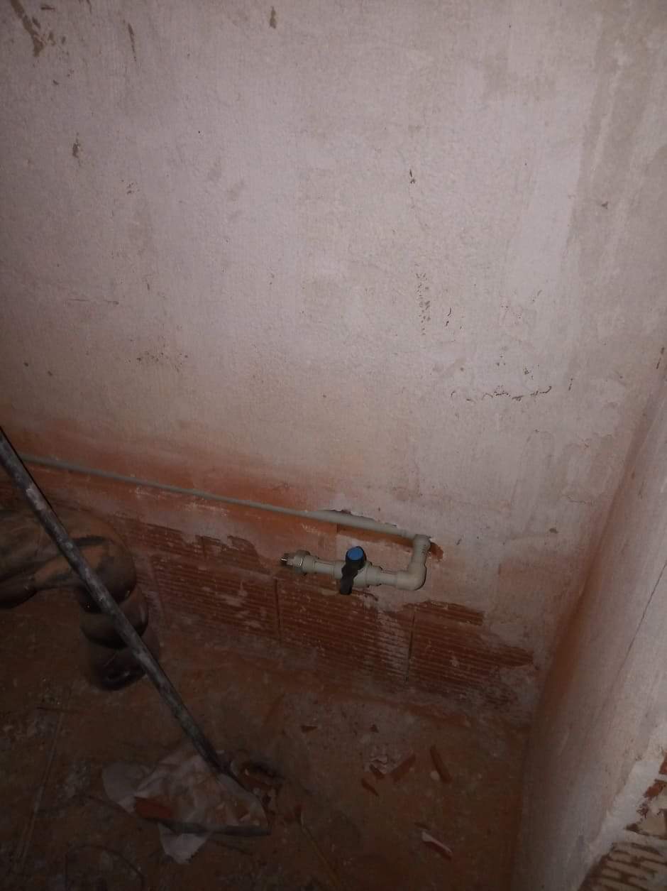

Баня ет. 2
Продължавам напред.

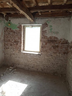

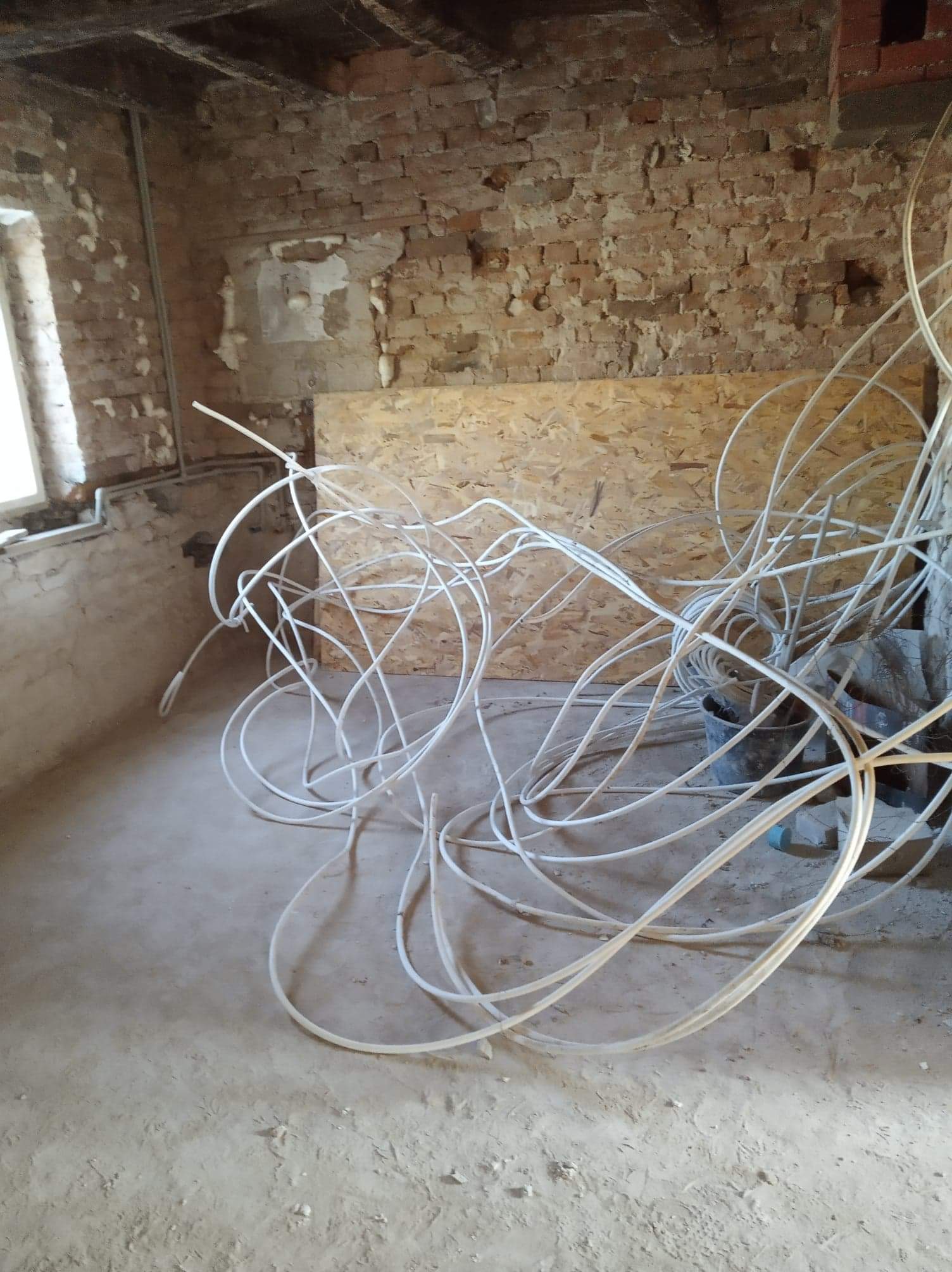

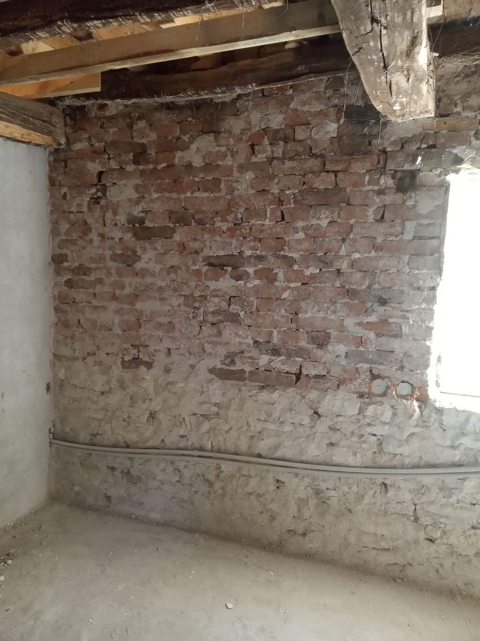

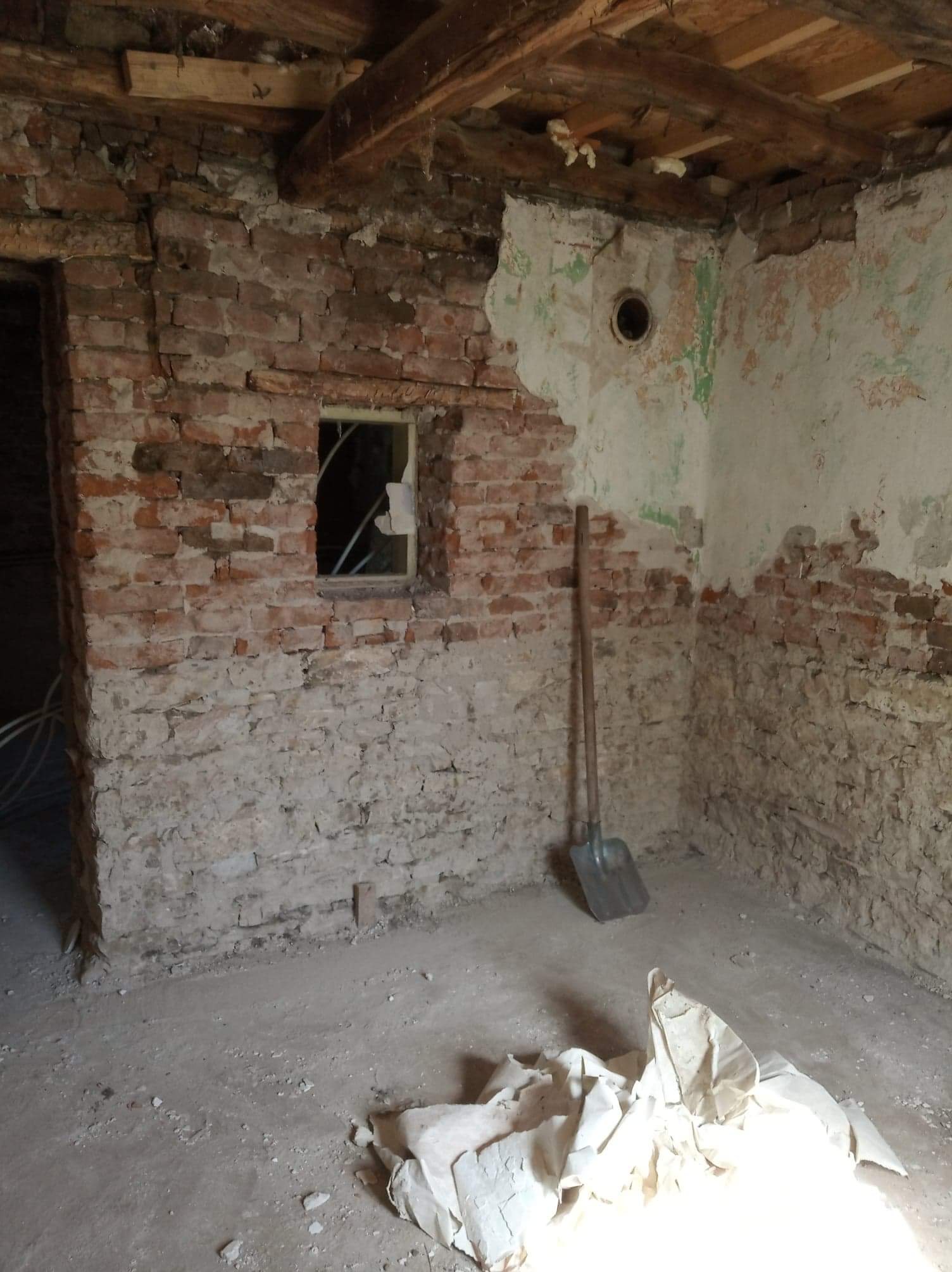

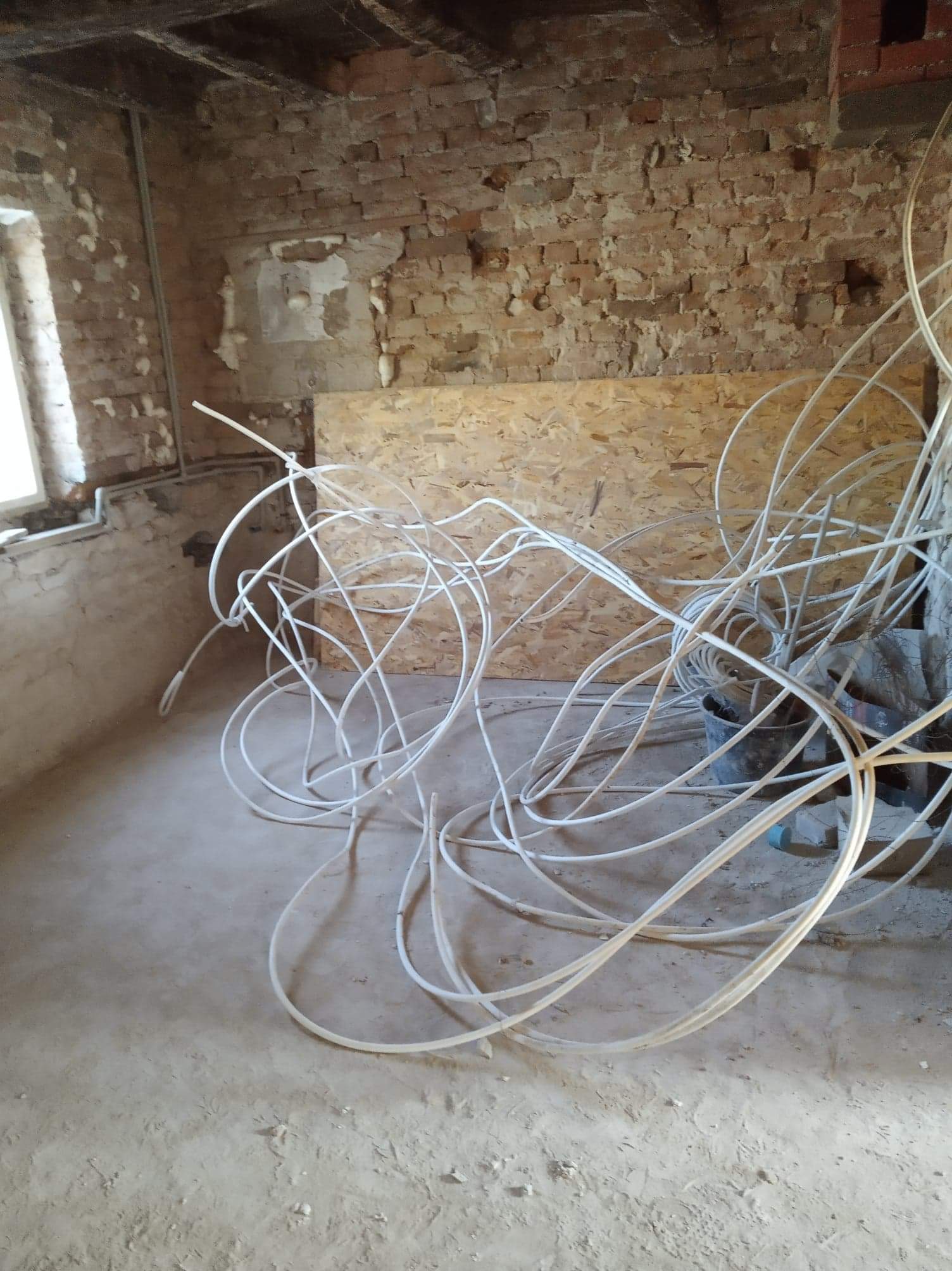

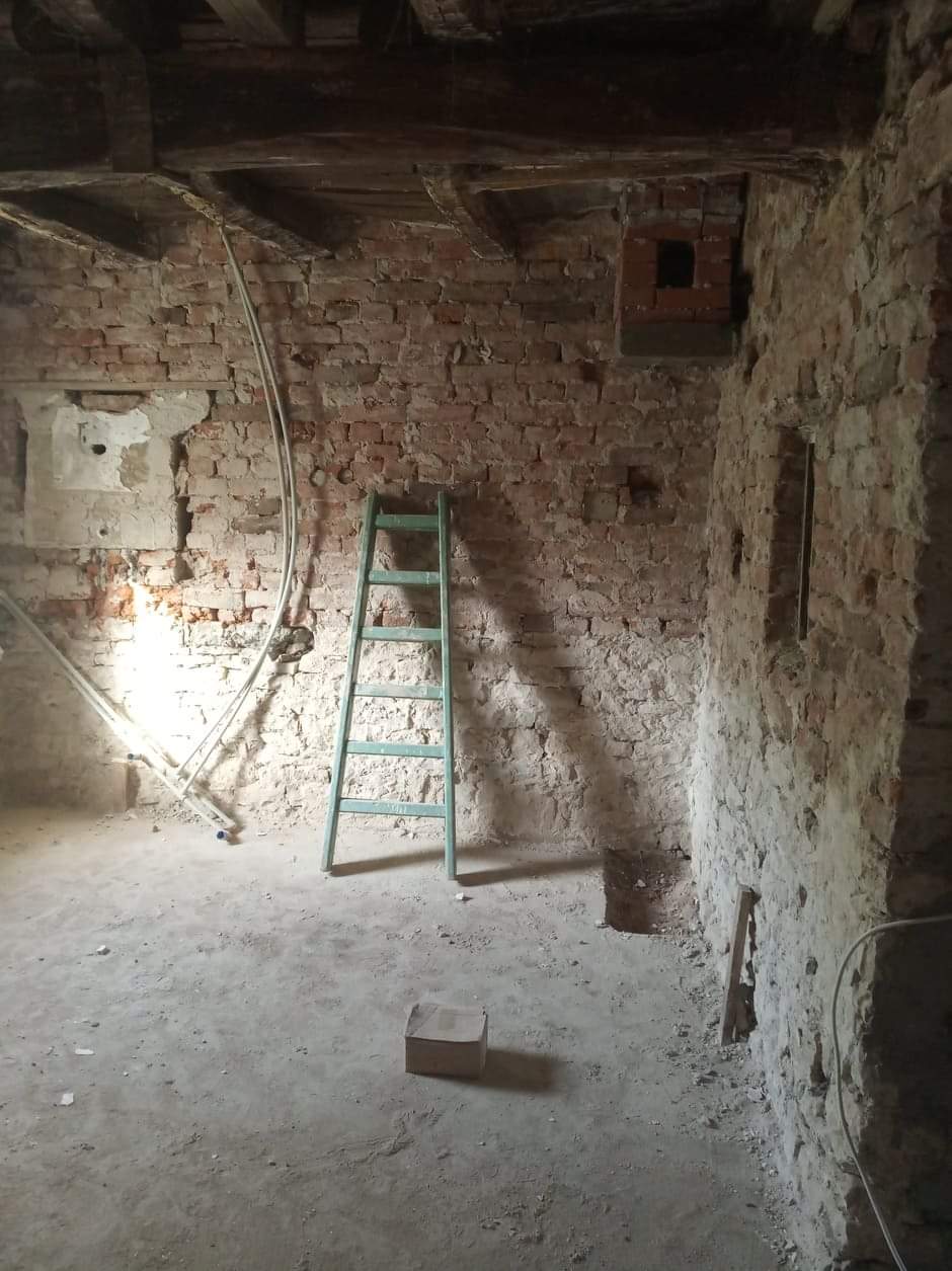

Малко и от днес - водопроводът е довършен, чакам местното ВиК да дойдат и да вържат новата полиетиленова тръба и да сменят тротоарния кран, че да проверя всички връзки за течове.

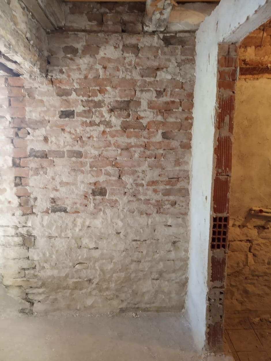

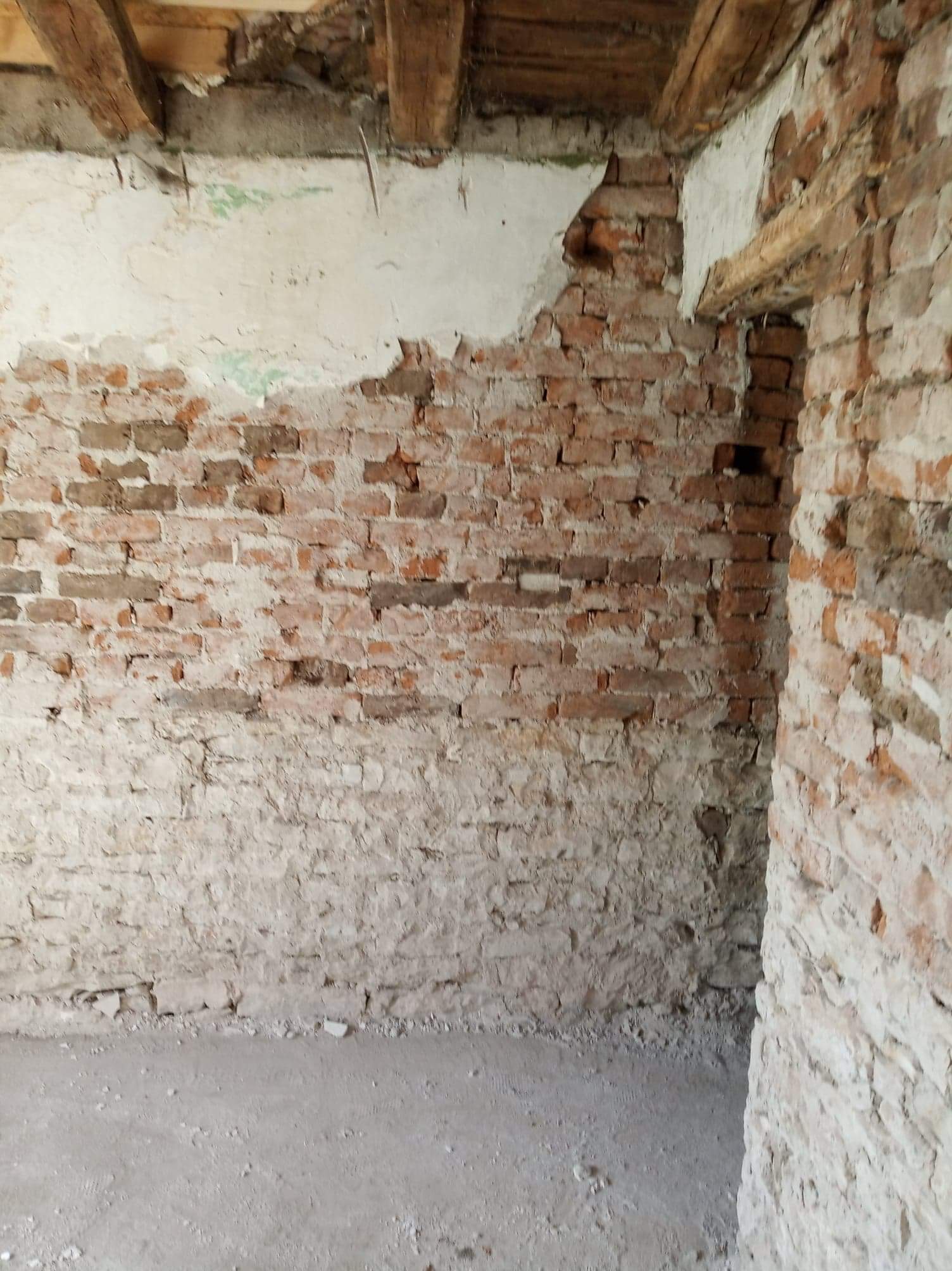

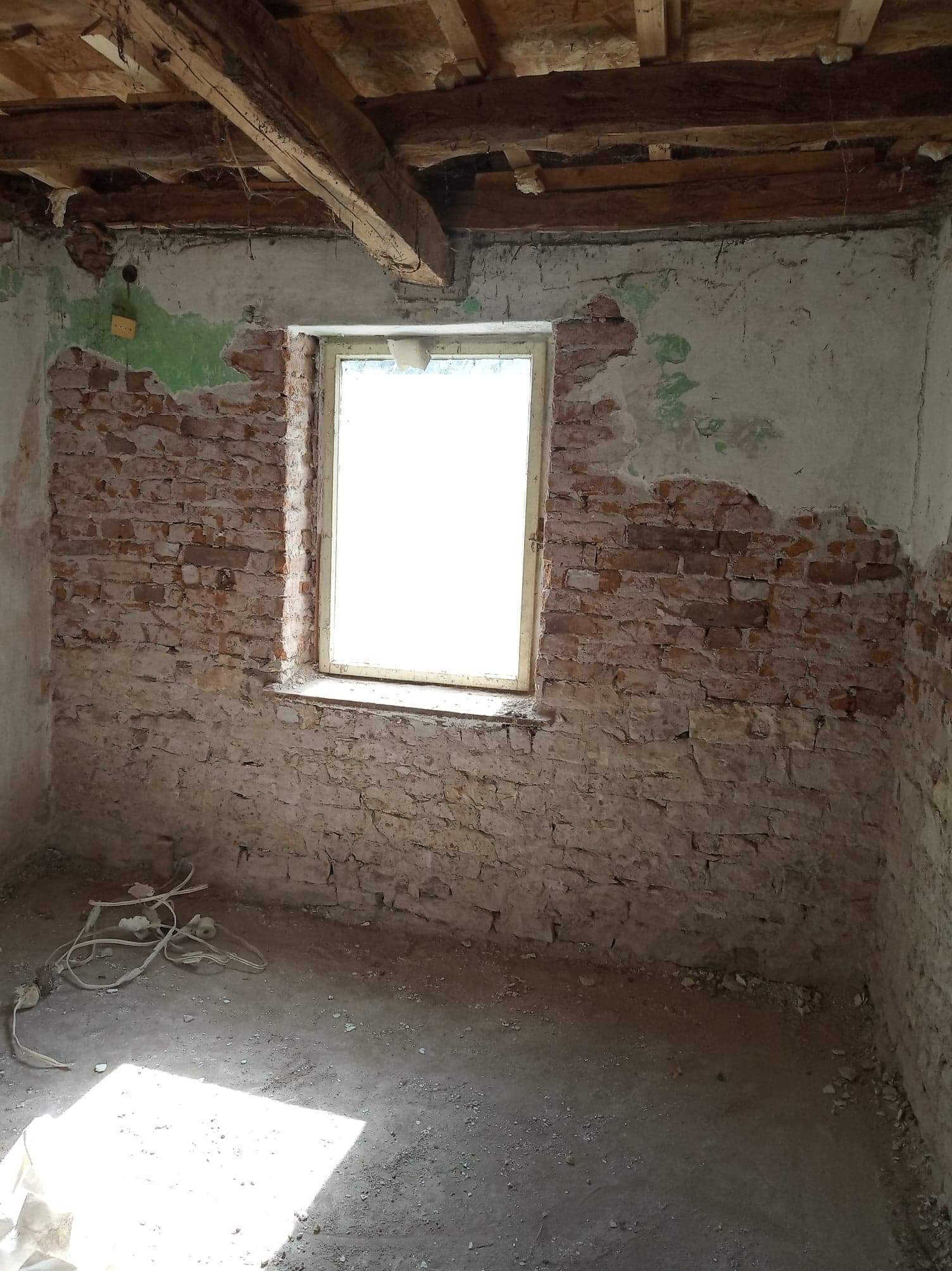

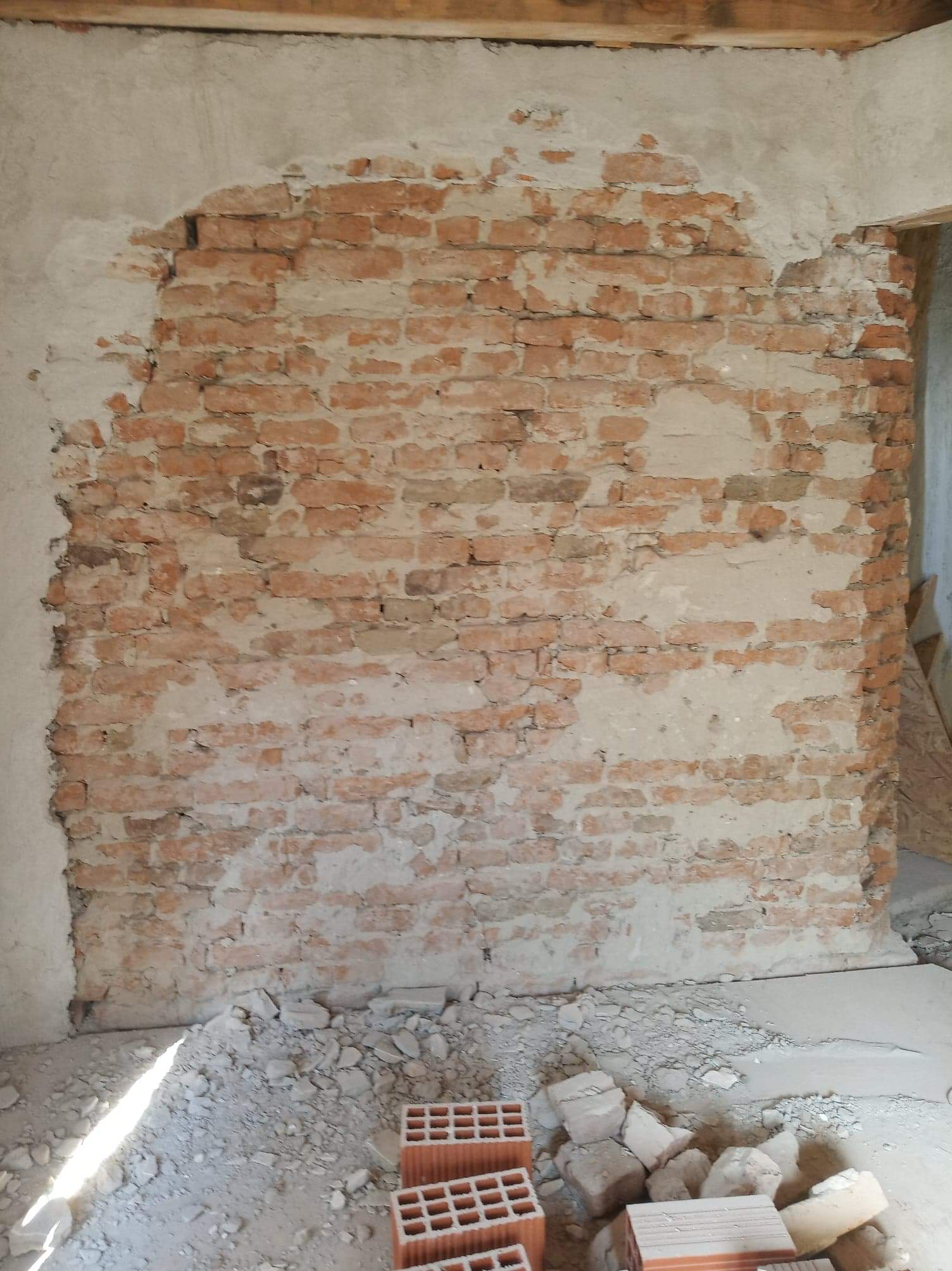

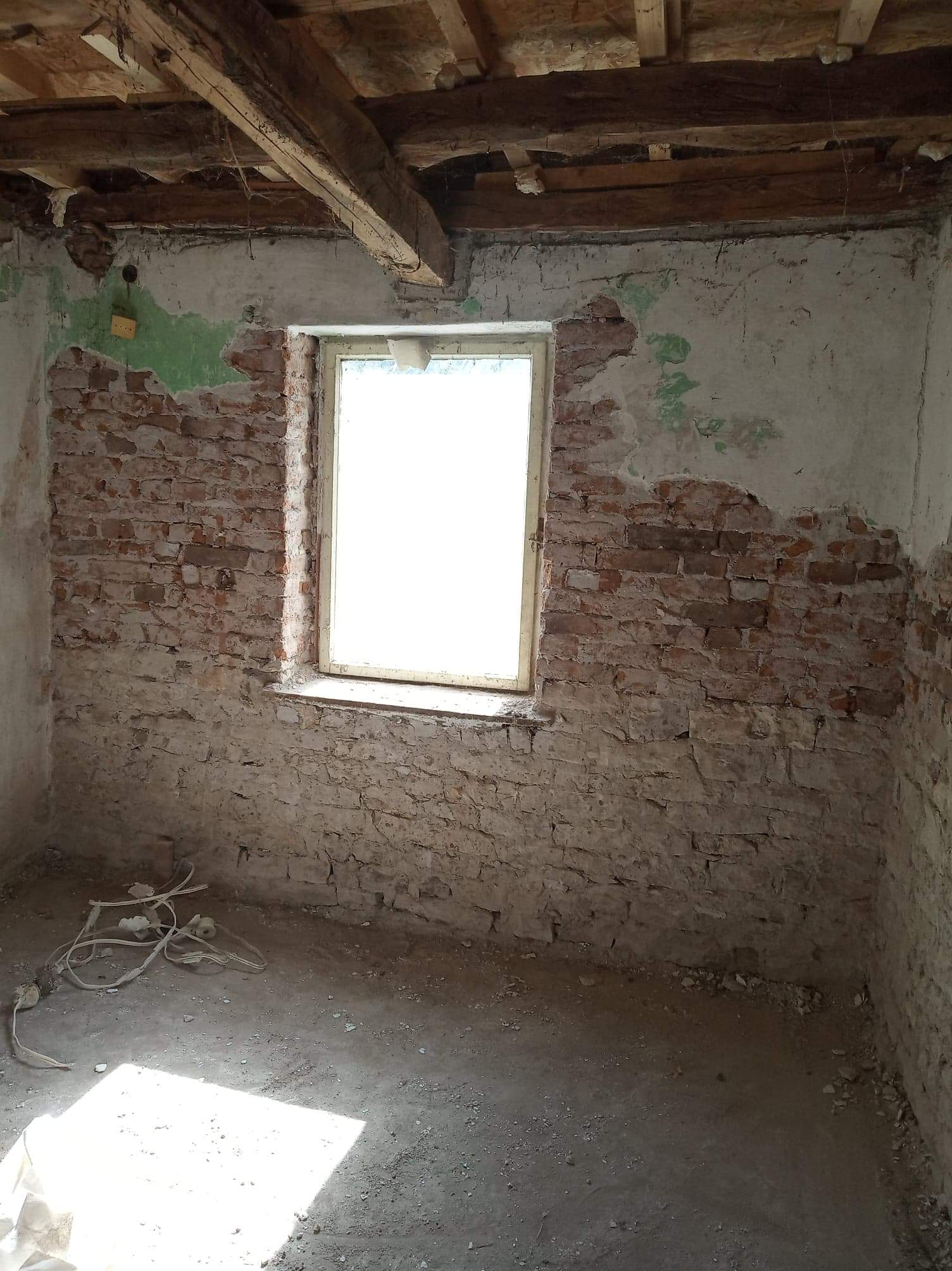

Следобеда изкъртих и детската стая до тухла. Утре, живот и здраве, продължавам с къртене в другата спалня на втория етаж и изкарване на боклука.

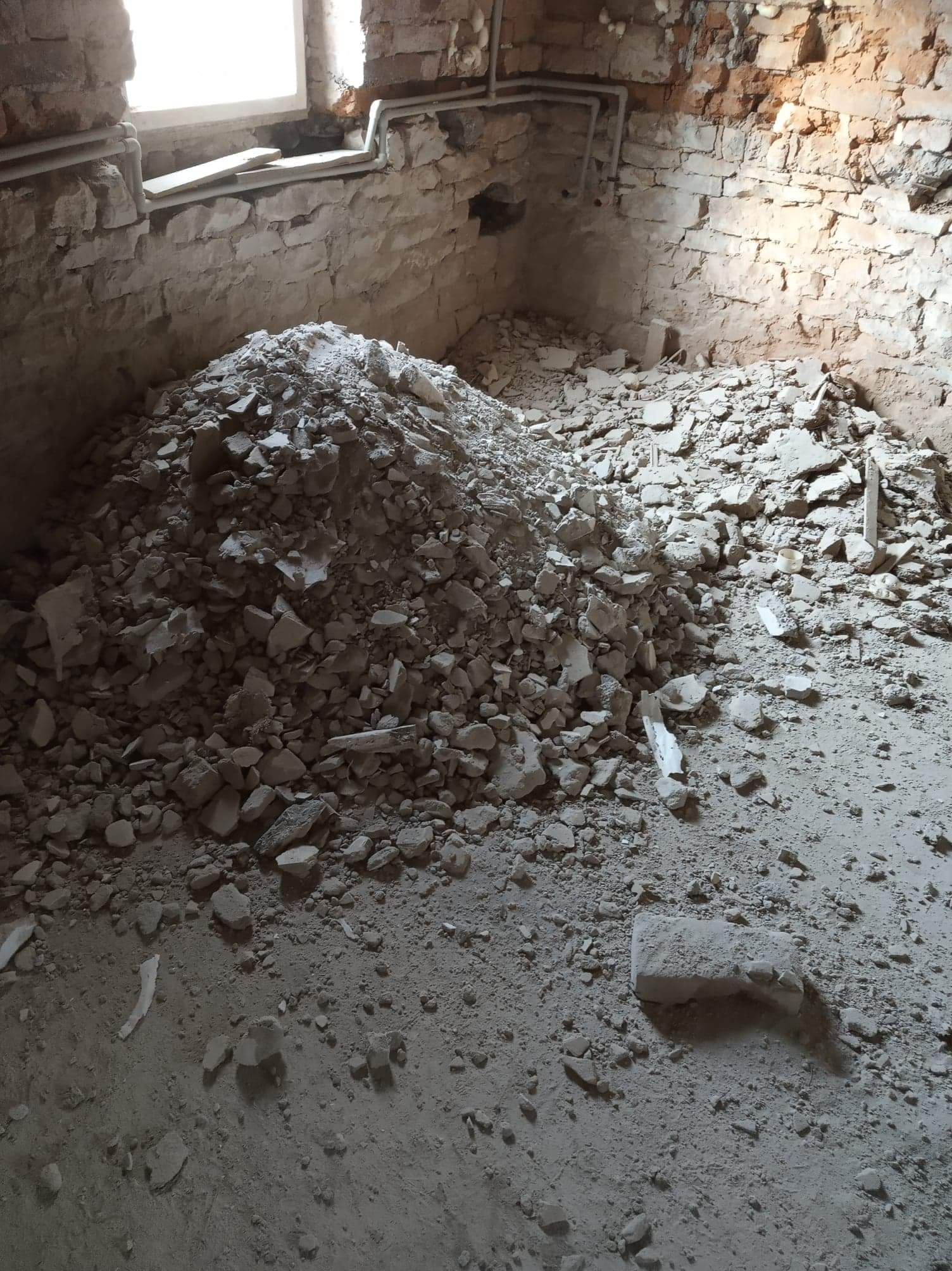

received_284024909264370.jpeg Голям прахоляк беше
Това остана за утре

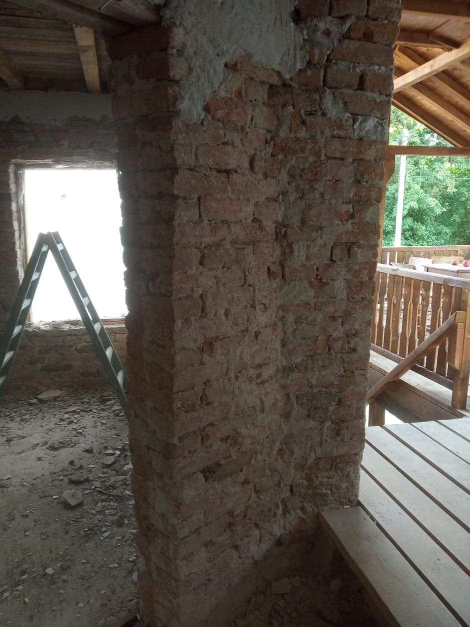

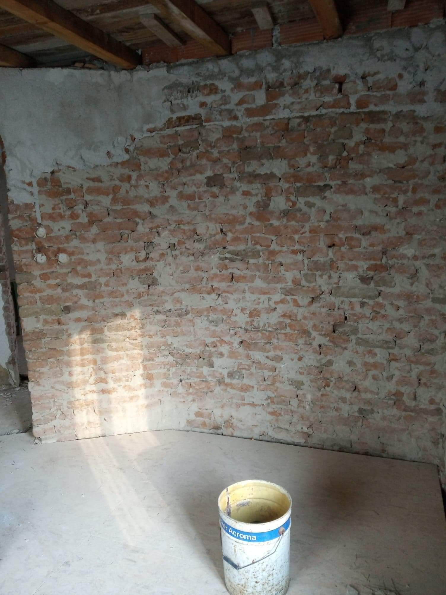

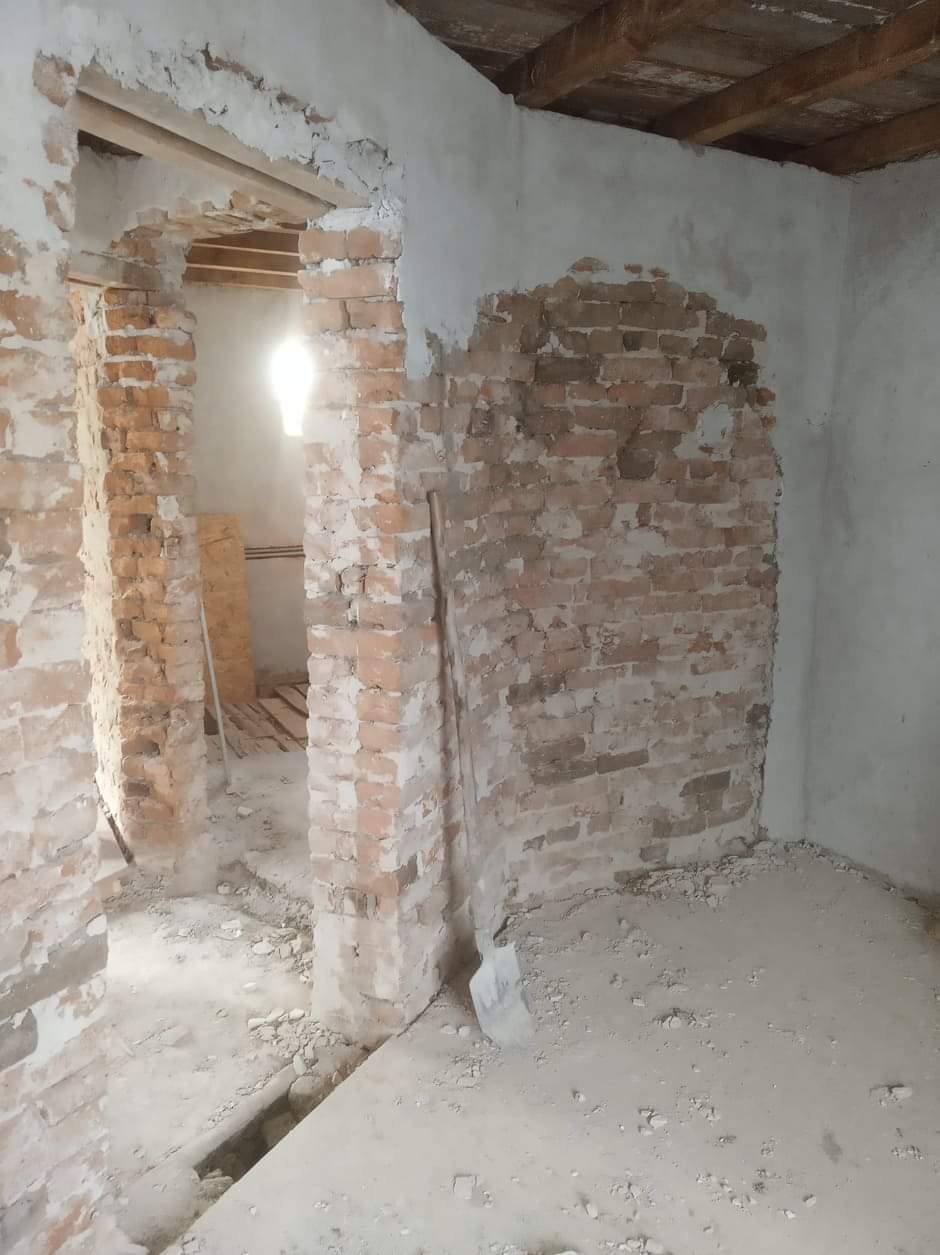

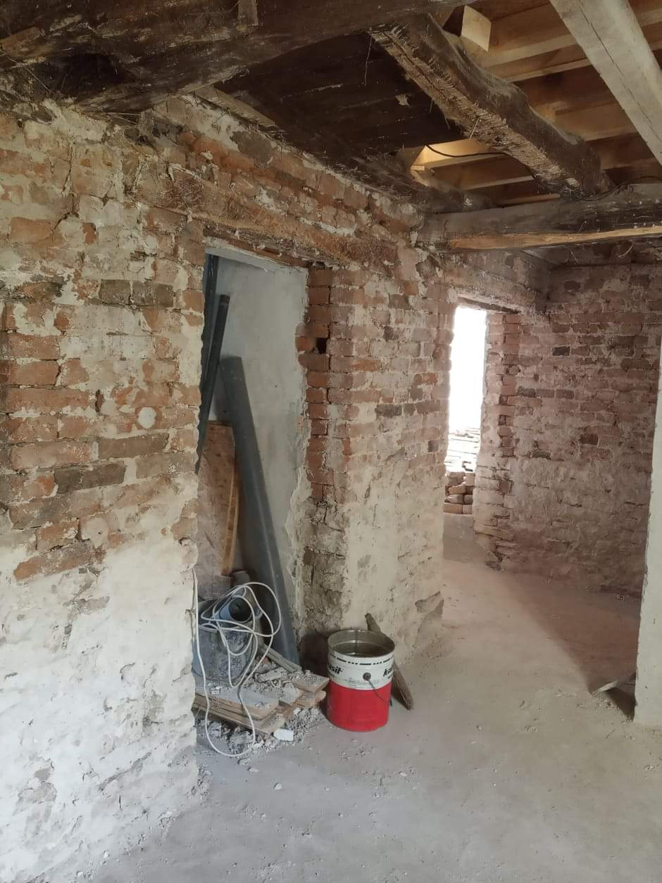

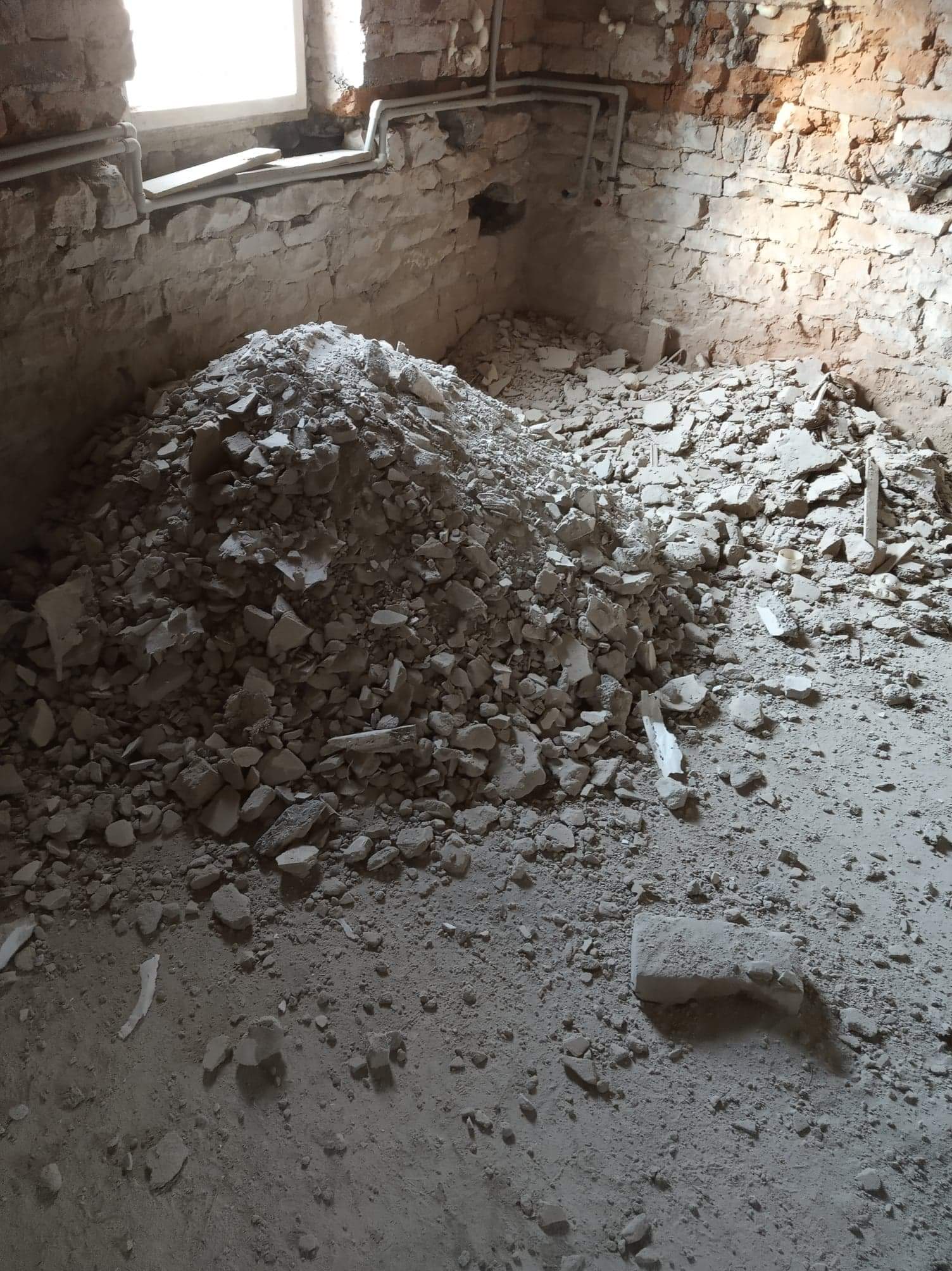

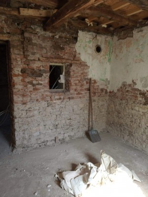

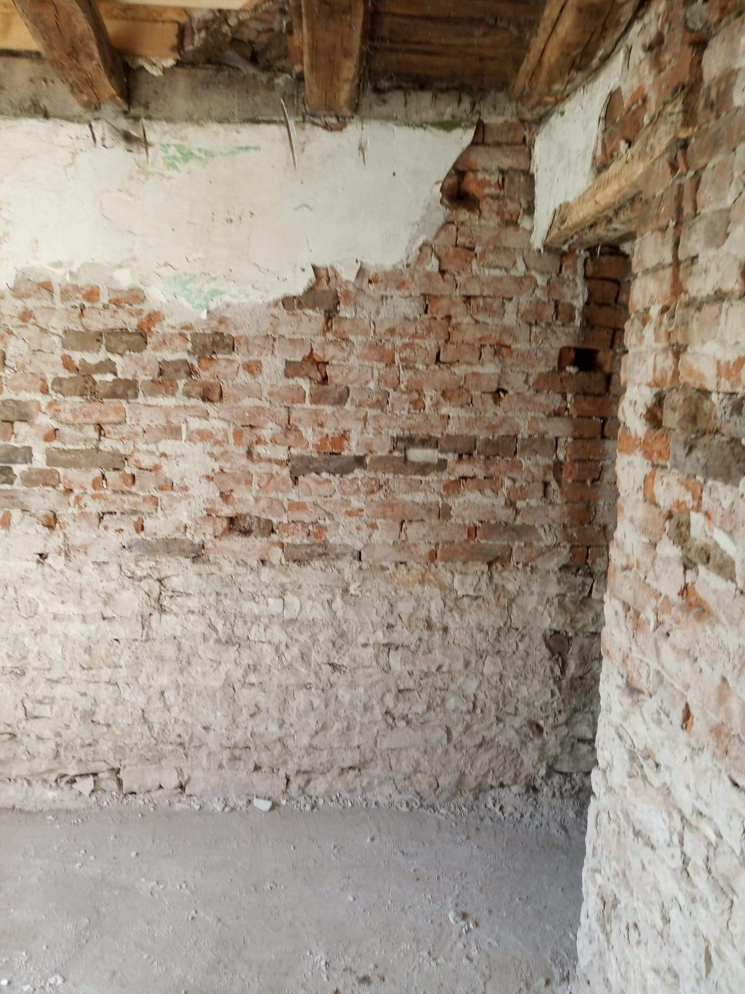

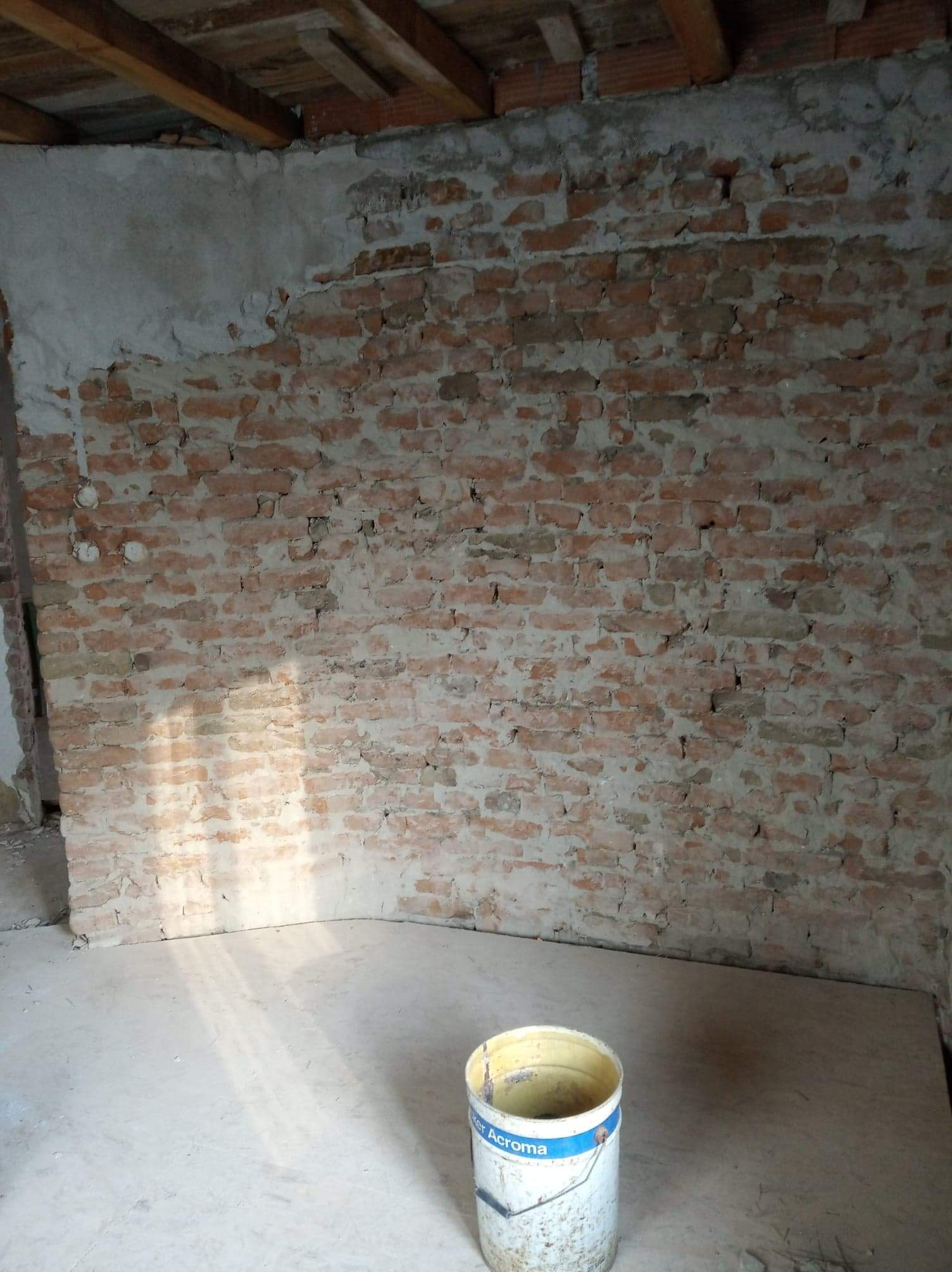

Днес почти приключих с къртенето на коридора, спалнята и стената на банята на втория етаж. Изнесох камарата от вчера, но в края на деня имаше нова дори по-голяма.

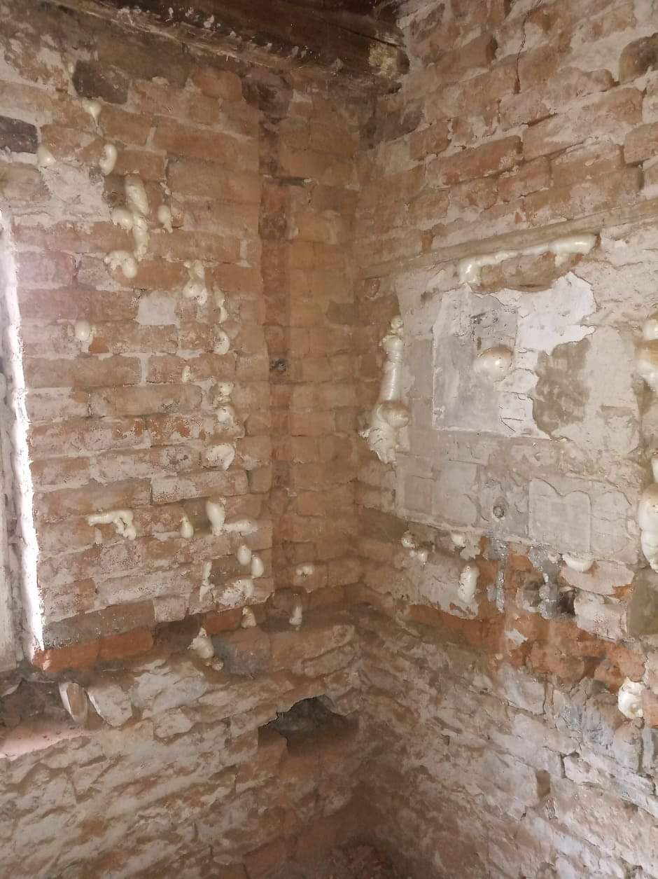

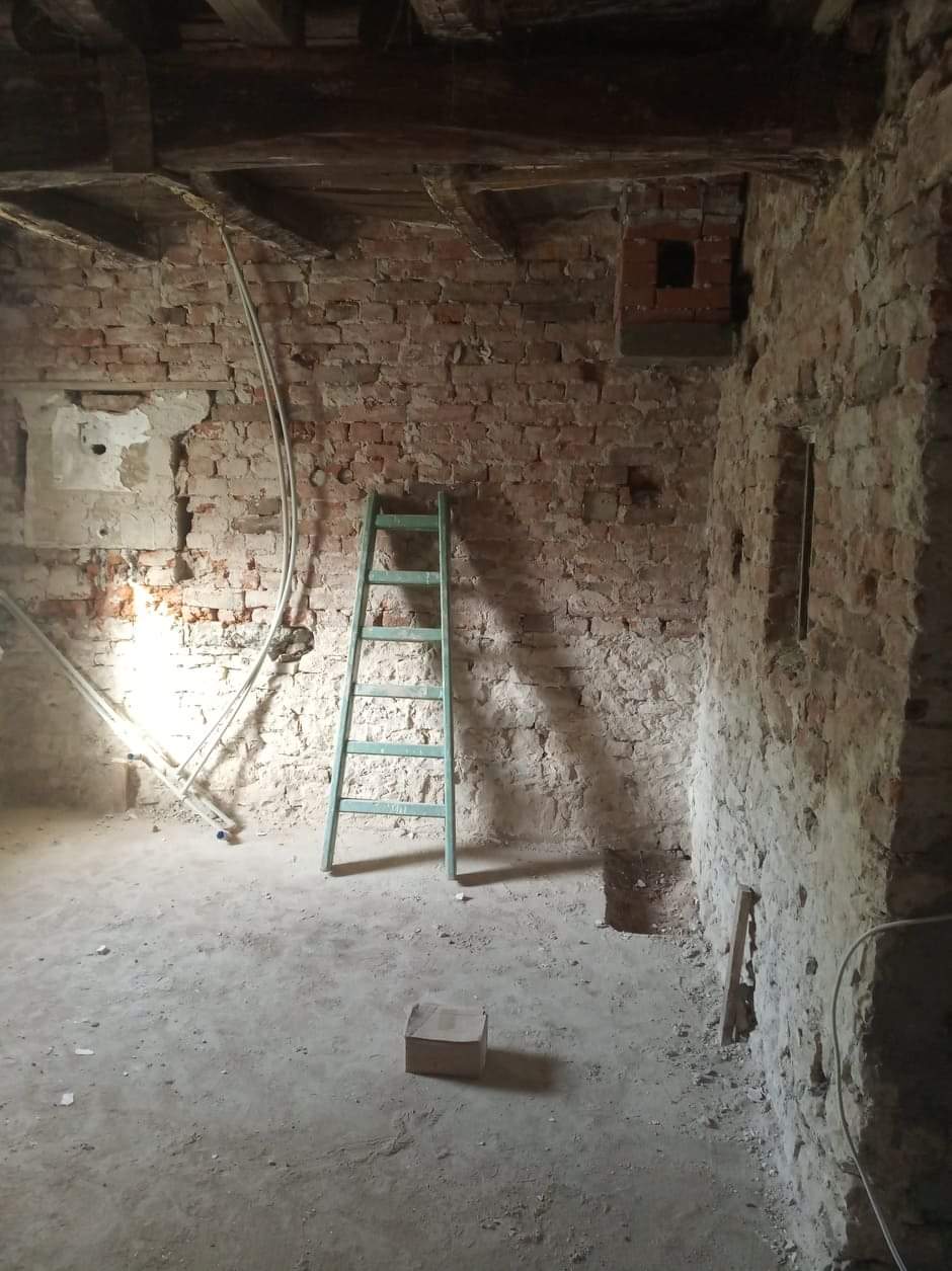

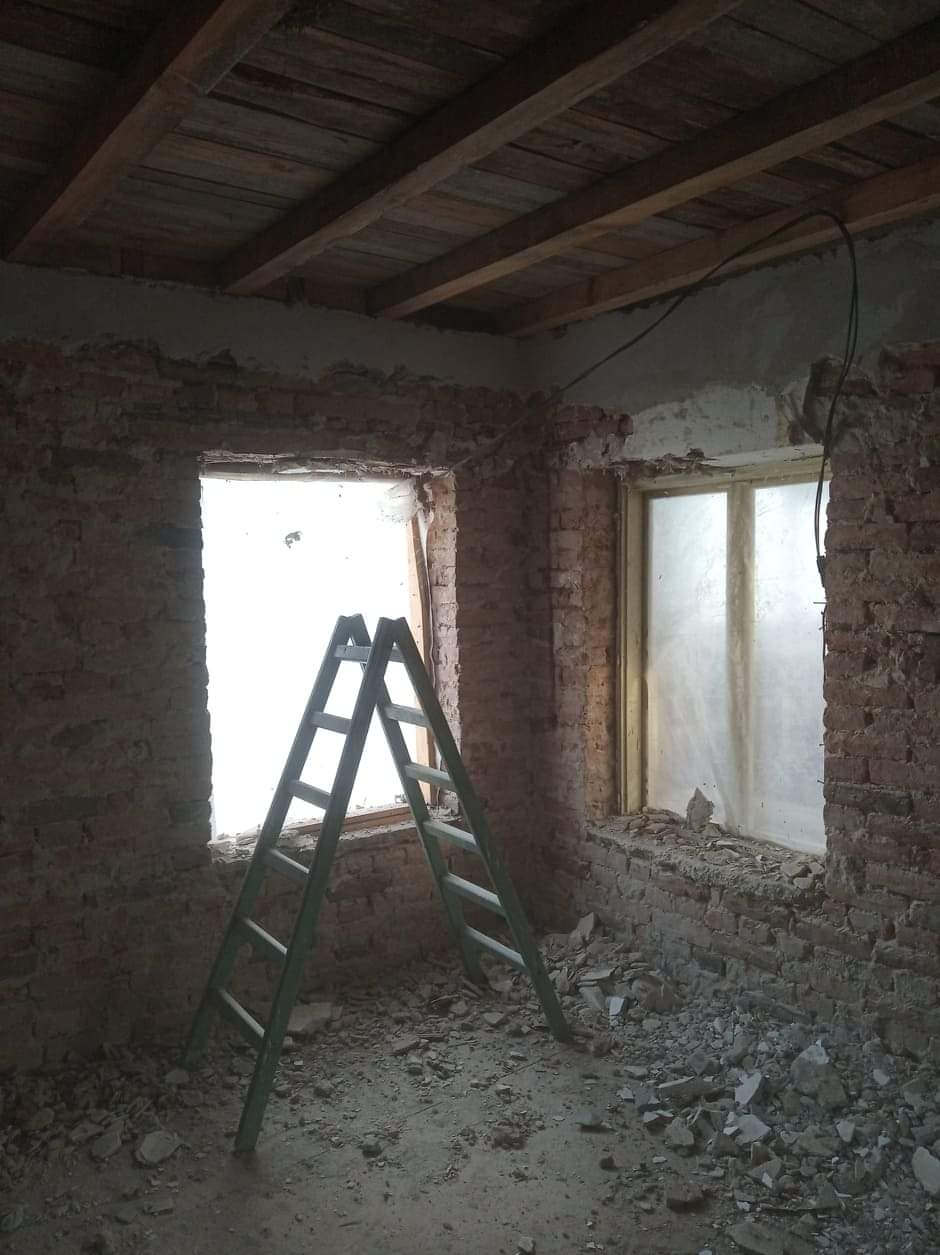

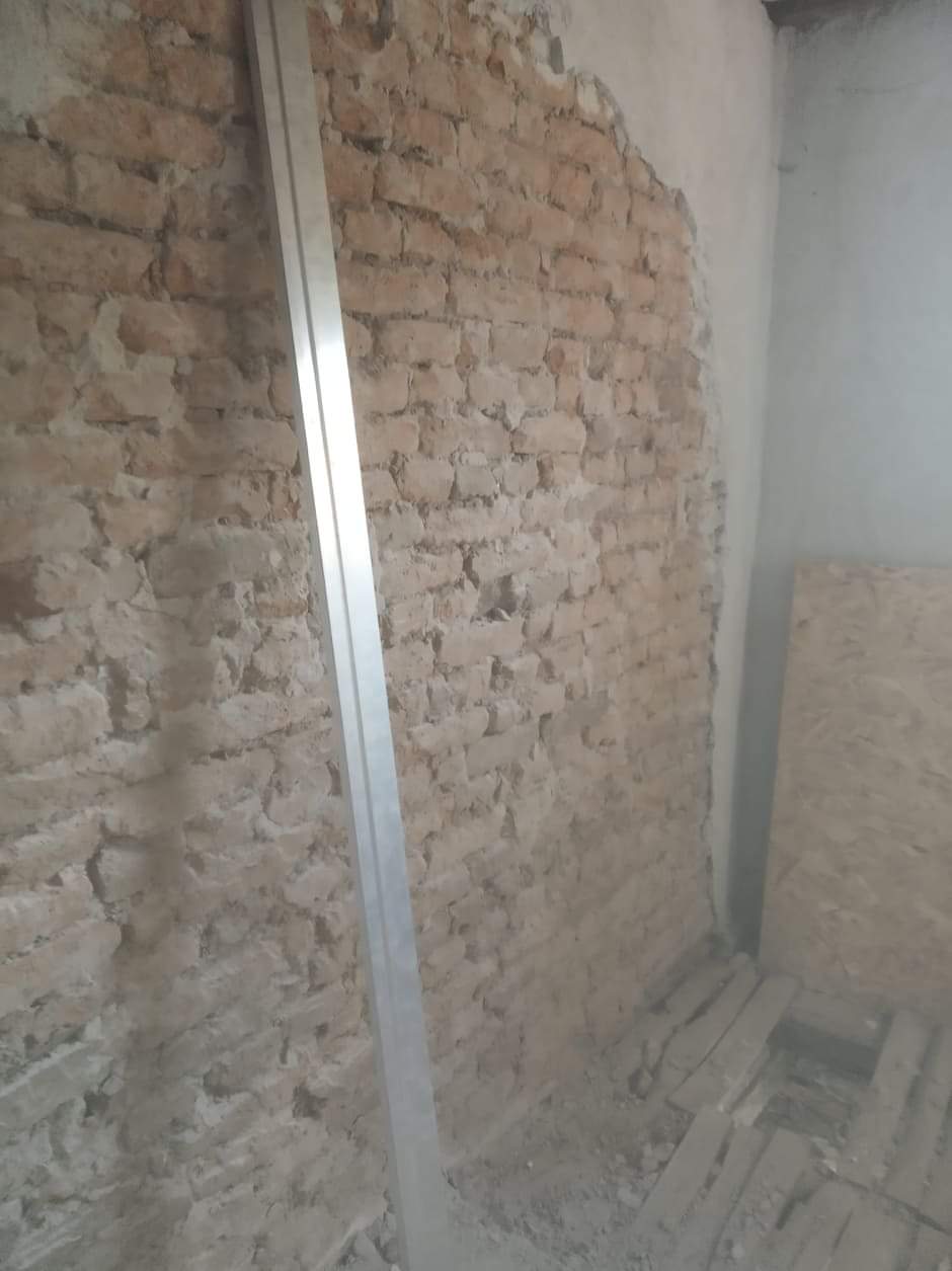

Отпуската свърши, къртенето - почти. Последната стая остана наполовина. За съжаление перфораторът ми сдаде багажа след 9 годишна вярна служба. Замириса на изгоряло и започна да искри. Ще го разглабям идните дни с надеждата проблемът да може да се отстрани.
Иначе всички боклуци са изринати.
шоп - майстор
Какво ще слагаш на мястото на изкъртената мазилка?
Пак мазилка или ГК?
