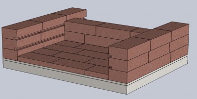

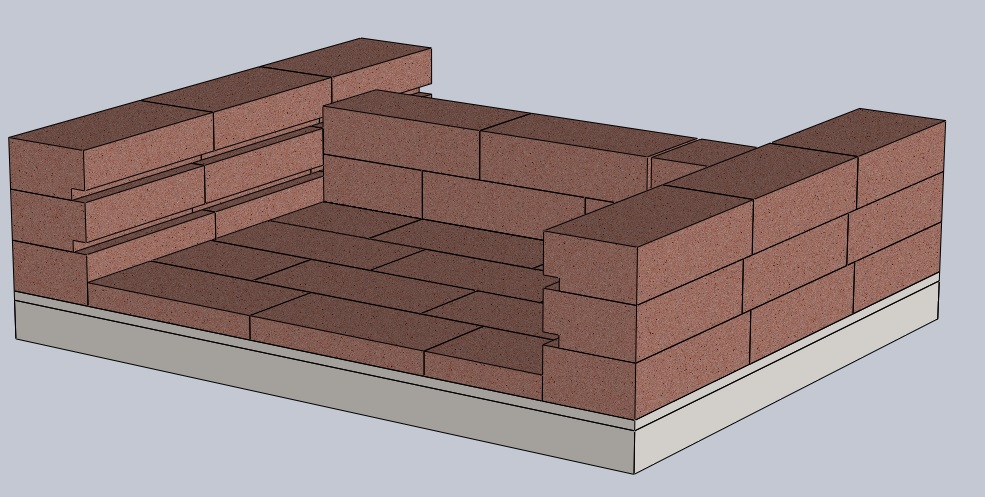

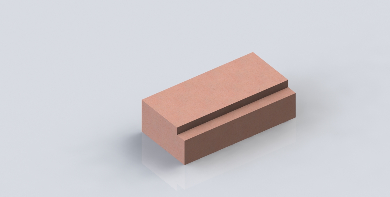

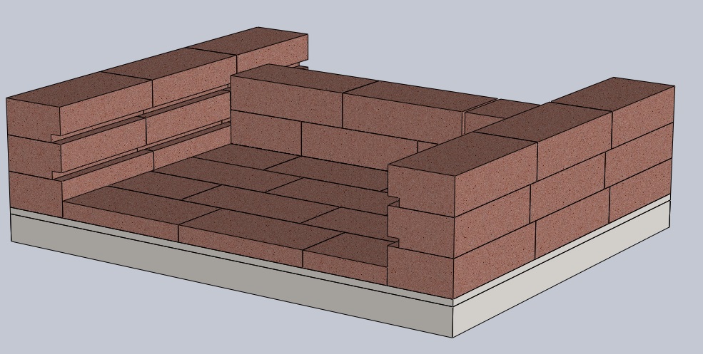

С тия тухли за скародържач губиш полезна площ.Моето огнище то правих като при зидането сложих между тухлите винкел 20/20 на три нива.

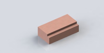

VLADO66 написа:
За да несе губи тази полезна площ- вариант е да се изреже канал във всяка тухла-с диск за неметал например. Вдига се много прахоляк, ама- става.
По този начин отстоянието на скарата от жарта ще се регулира през една широчина на тухлата.

По темата: Моята скара е на височина 12-13см (една тухла едничка - права). Разпалвам, разстилам дървени въглища с дебелина 4-5 см и остава около 8 до скарата. В началото, когато скарата е по-силна пека месото, а след тях мятам кюфтетата. С едно зареждане с дървени въглища изпичам скара за около 4 семейства. Скарата е 90см на 60см май беше (не ми се слиза сега да меря), като дългата част е разделена на 2 по 45 см. Бях постнал снимки някъде тук, но точно тогава форума се затри нещо и снимките също. Ще снимам пак. Така и не можах да го довърша за последните 2 години :-D

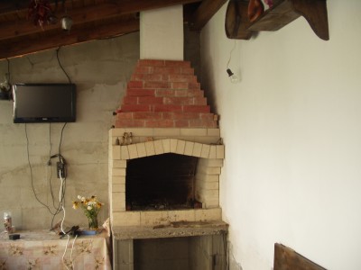

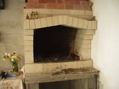

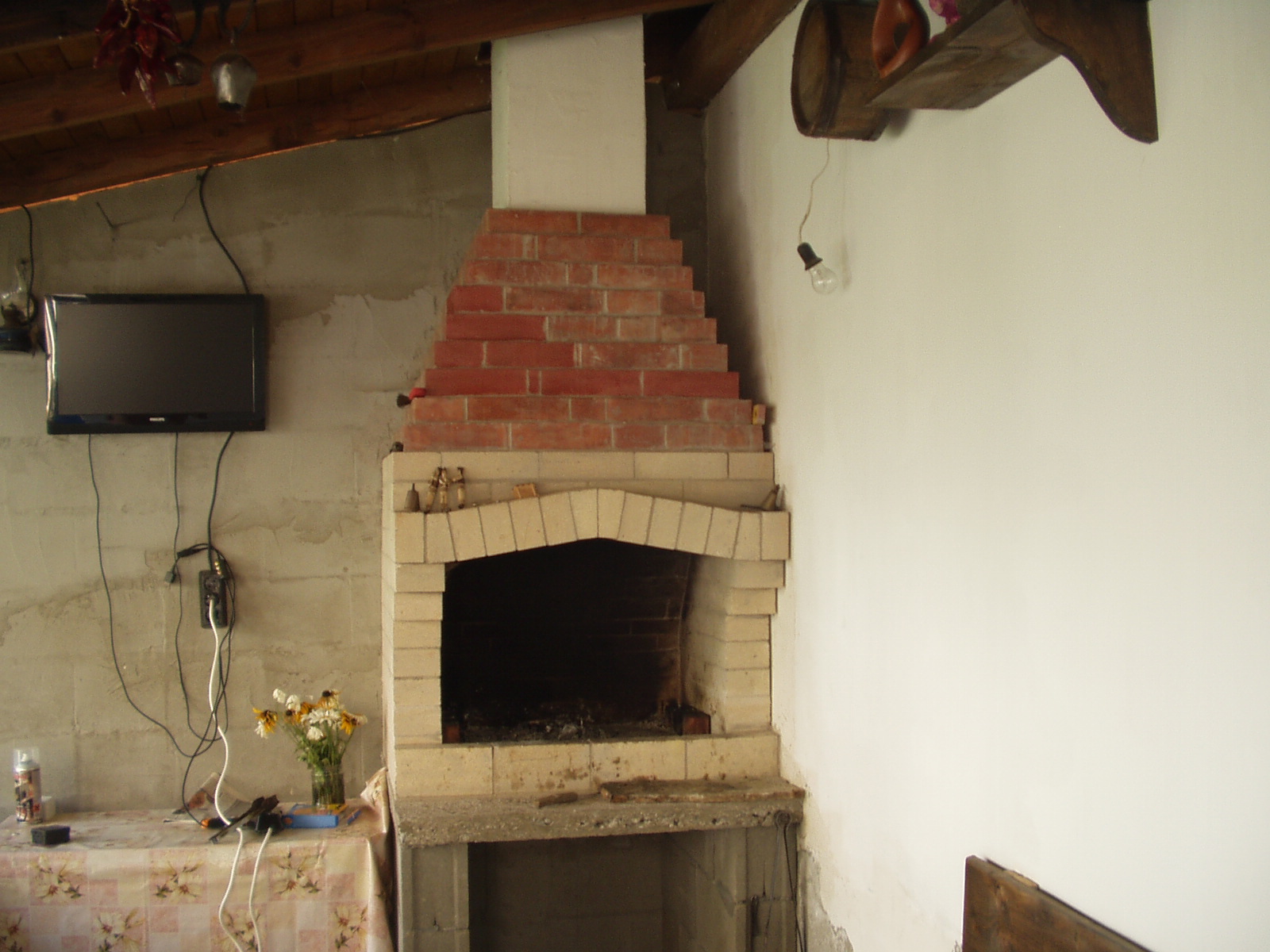

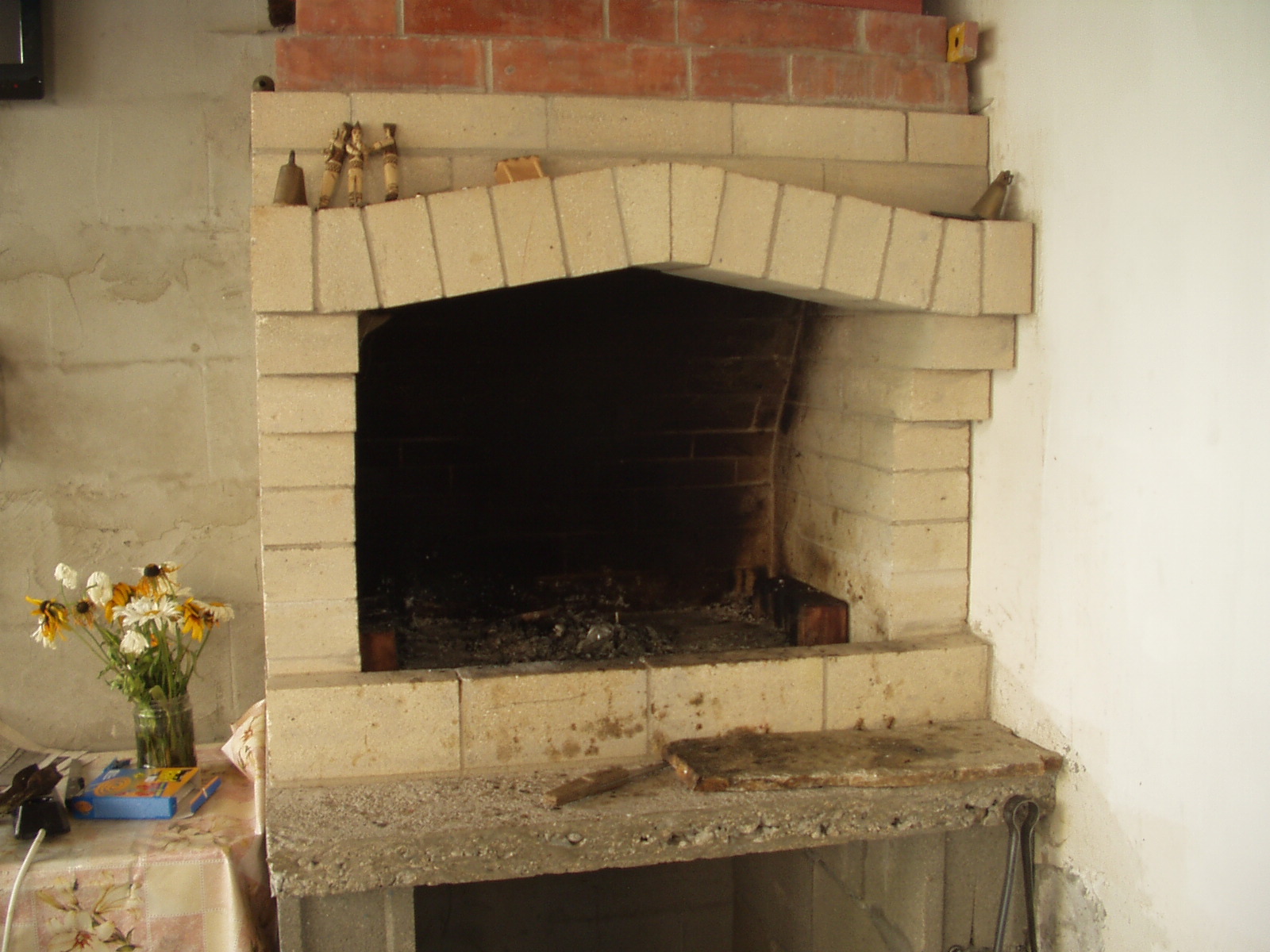

mar4ika - специалист
Здравейте. Да ви покажа и аз какво си спретнах онова лято.
ето още една
catpat - специалист
Моята пещ спука по свода. Запалих я 2 дни след зидането, зидах със огнеупорен теракол на "Боро". Не съм я обмазвал с нищо. Какво ще предложите?
jekasus - майстор
Много материал между тухлите, сложи някаква снимка.
zuzo - помощник
пеща първите 3-4 пъти трябва да се пали празна полека и с по слаб огън в началото бавно да се засилва огънят за да не се спука и за да обгори и да не мирише когато поставиш агнето после ,аз я палих 3 пъти
