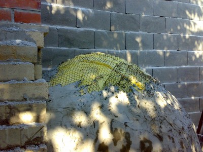

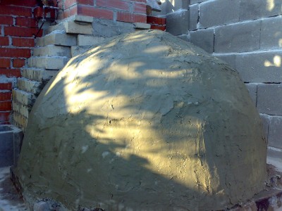

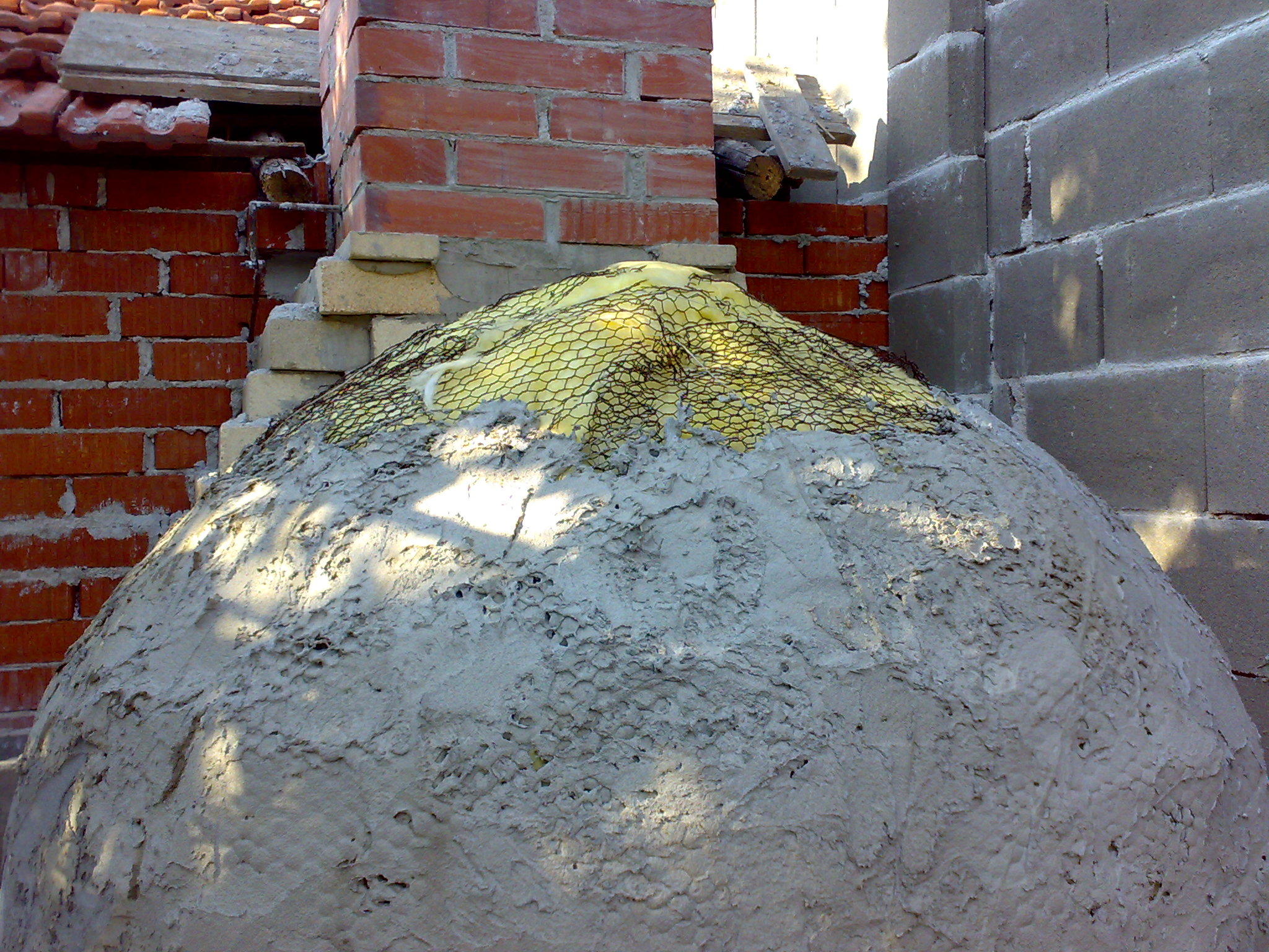

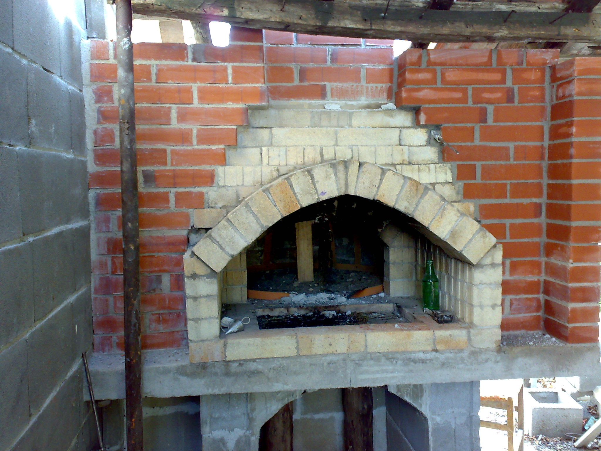

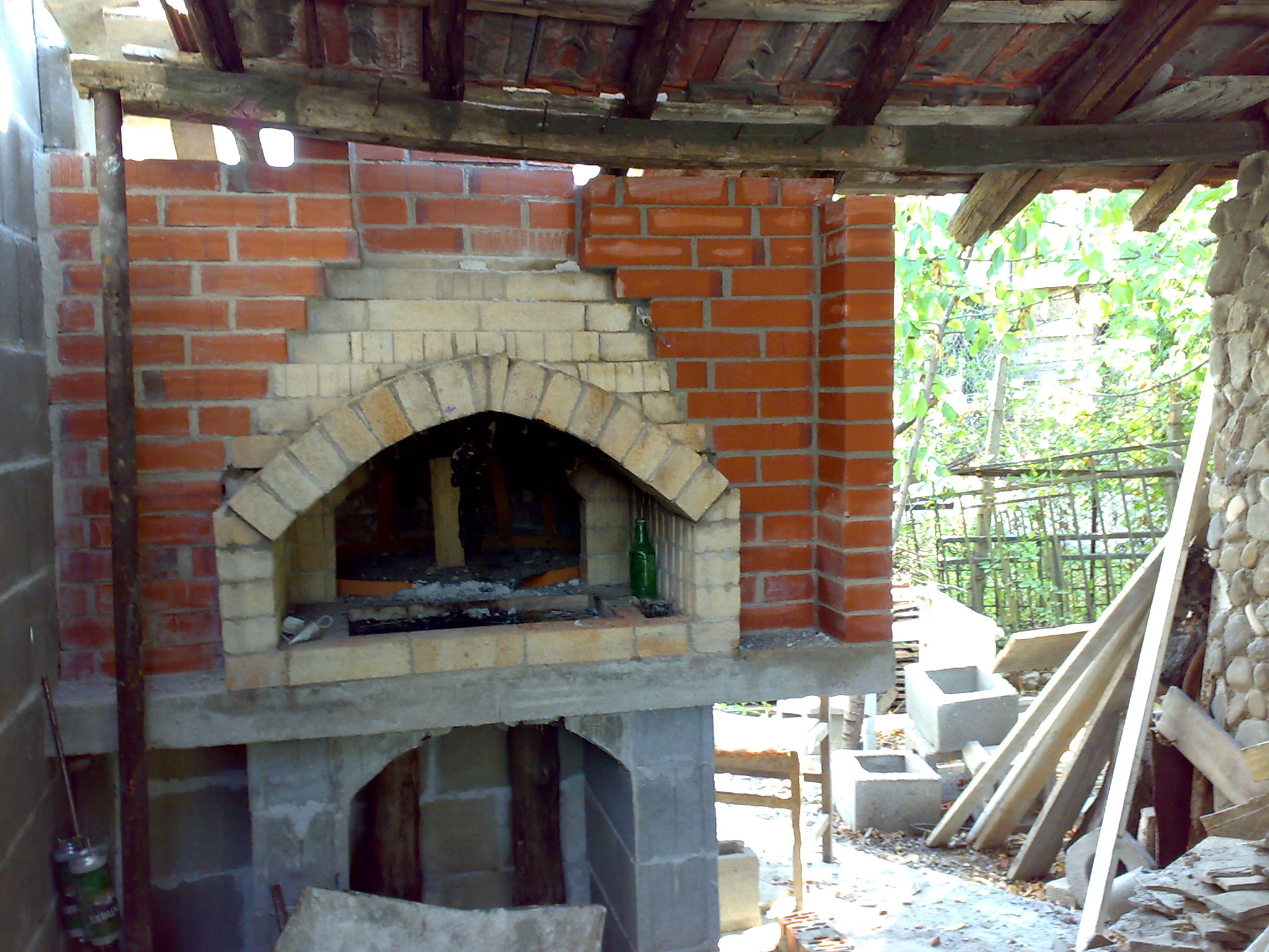

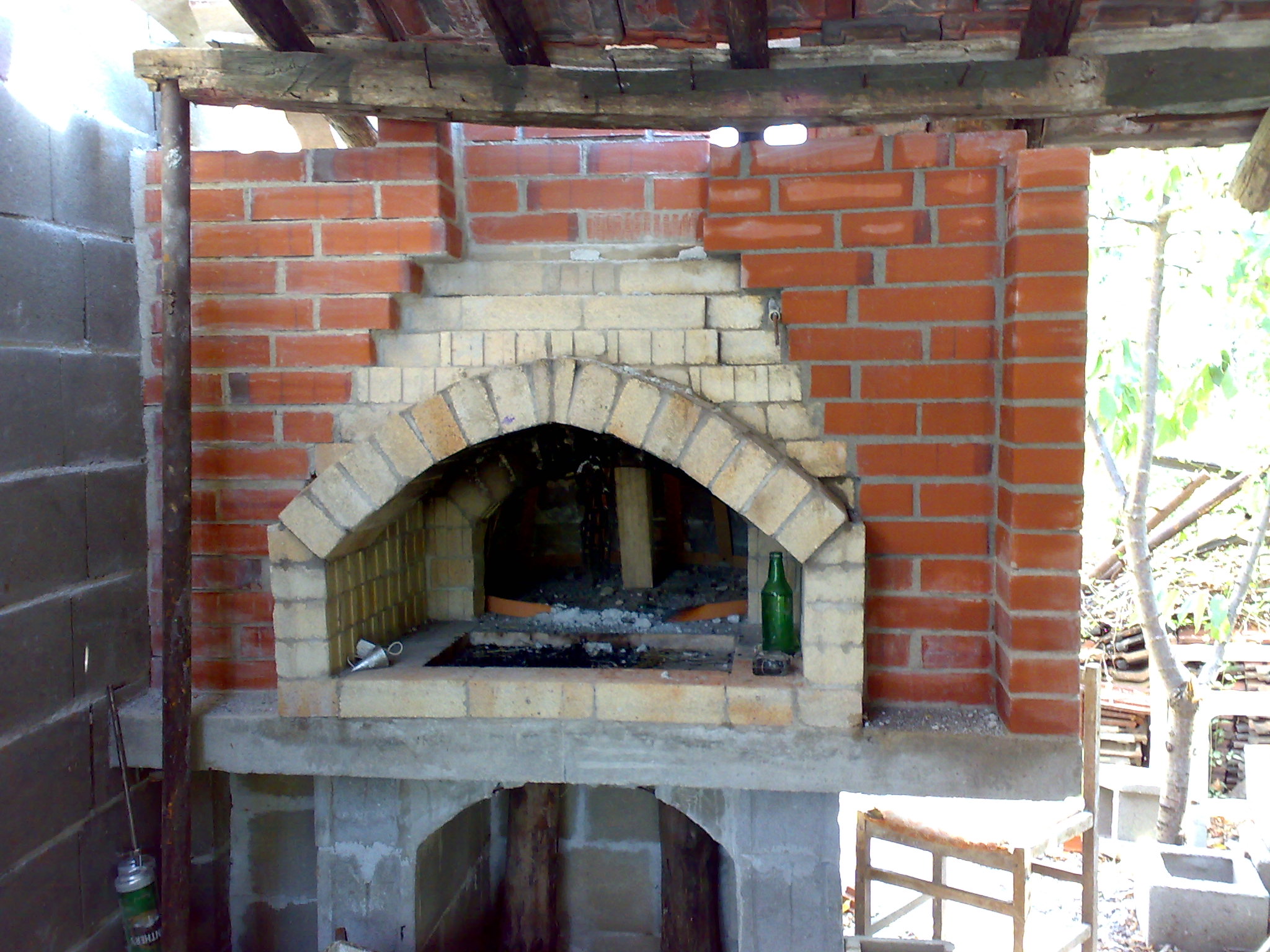

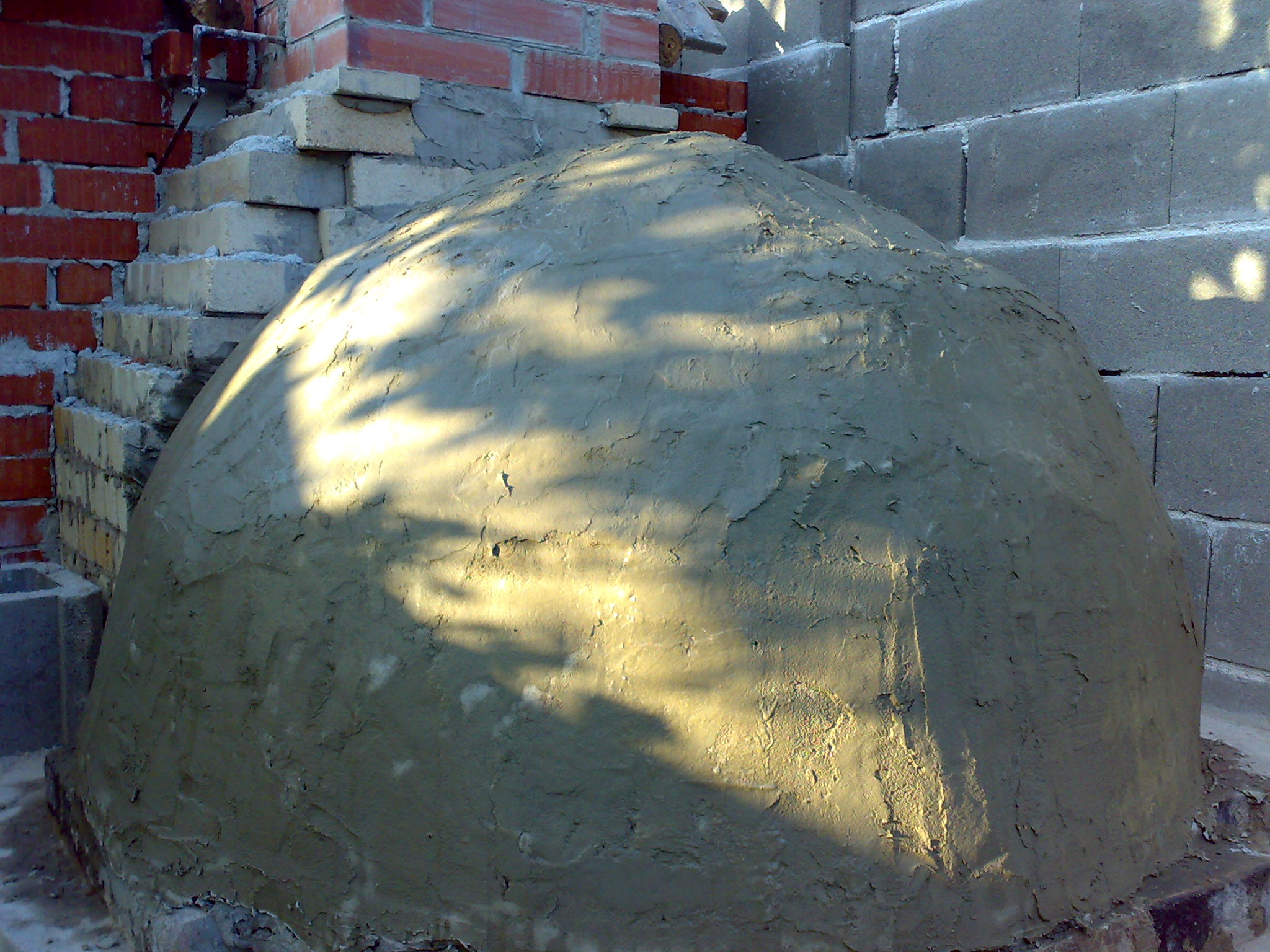

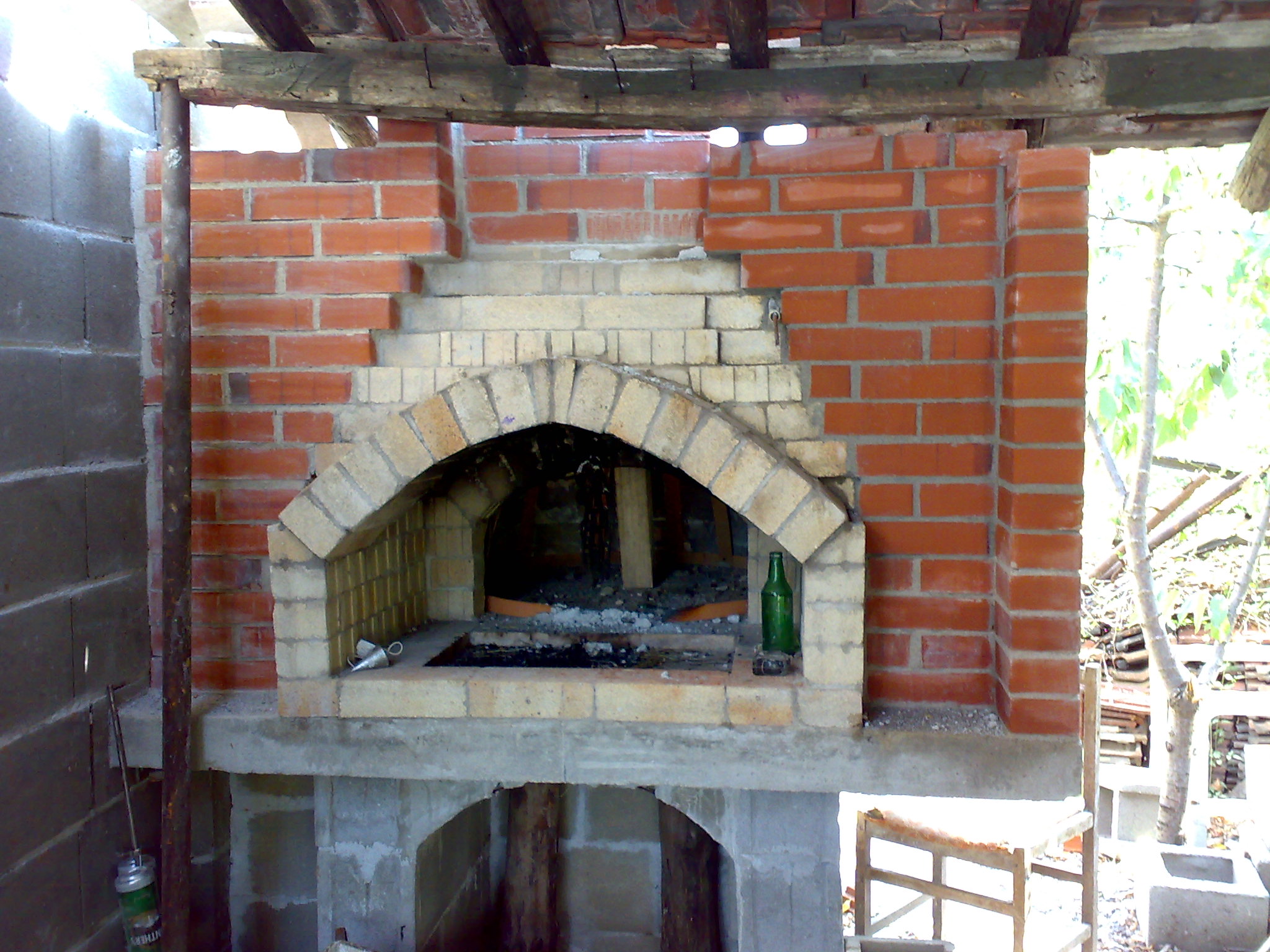

Стив, не искам да ти се меся в работата, но като гледам тая барака иска ремонт. Защо не удължиш покрива на бараката да покрие цялото барбекю. Ще си спестиш доста проблеми с ремонти по барбекюто вследствие на дъждове, студове и т.н. Имам комшии които направиха пещ и барбекю на двора. Като бяха нови изглеждаха страхотно, но сега след няколко години външният им вид е окаян. Не знам, може майстора да е бил калпав.
Желая ти успех и да имаш чести поводи да ползваш барбекюто и пещта.
SEV
- Мнения: 525

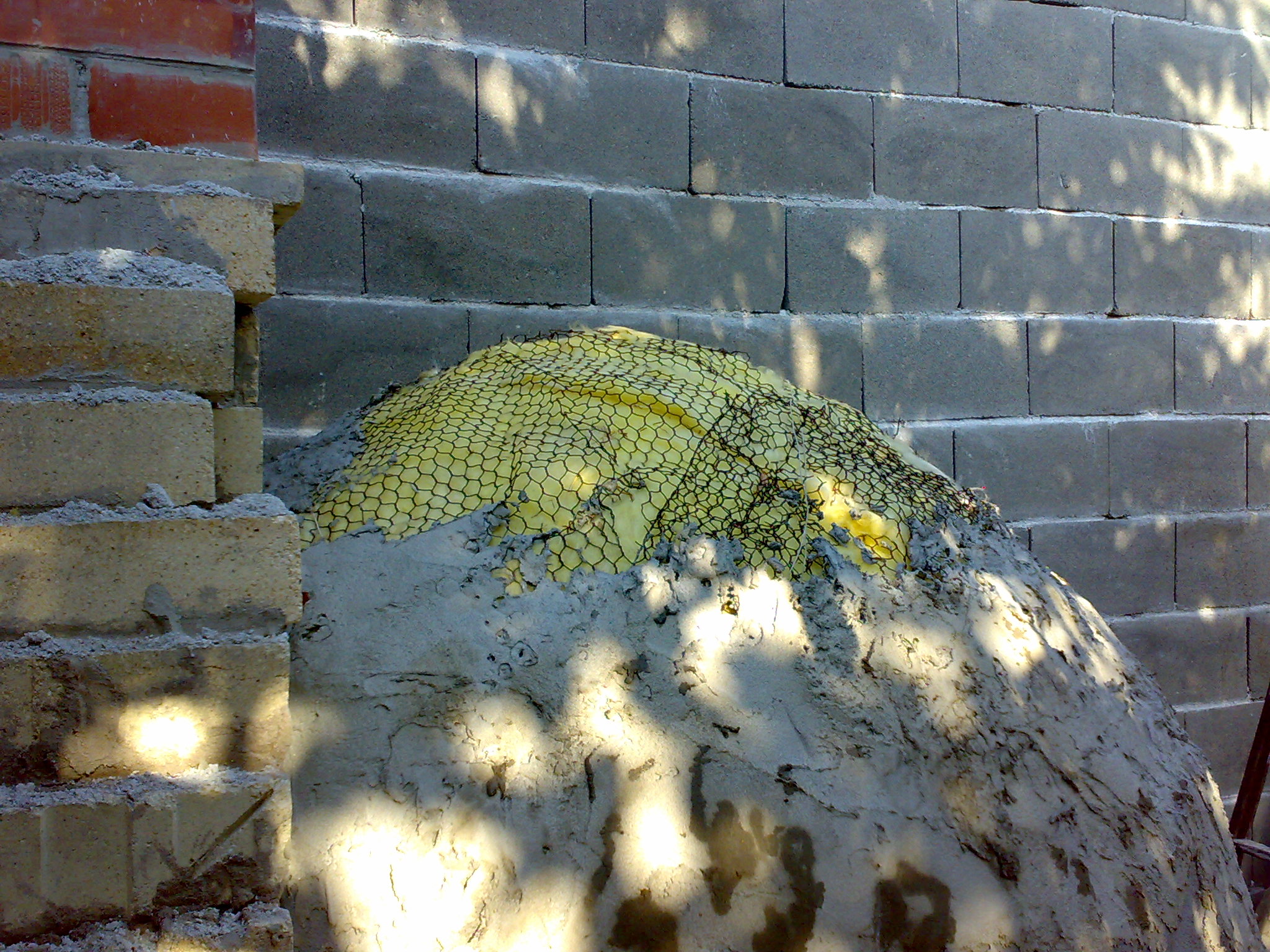

Този томбурлук така ли ще остане,смяташ ли някаква декорация да правиш,ако оставиш една дупка на пеща ще гори повече и ще ти се стопля пеща по бързо,после затапваш дупката(при мен е скелна тръба)и си на 6.Вратата на пеща е препоръчително да има изолация и тя.Абе най важното е матРиал да има.
stiv1961
- Мнения: 5124
Този томбурлук
/ направо ме разсмя/ ще го покривам с керемиди, т.е. продължението на покрива ще минава над пещта и смятам под керемидите да сложа пак вата за по- добра изолация. За отвор отгоре- не съм предвидил, от много четене из нет- а стигнах до заключение, че няма нужда, нооо времето ще покаже.
