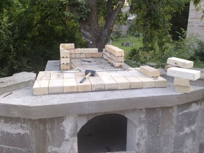

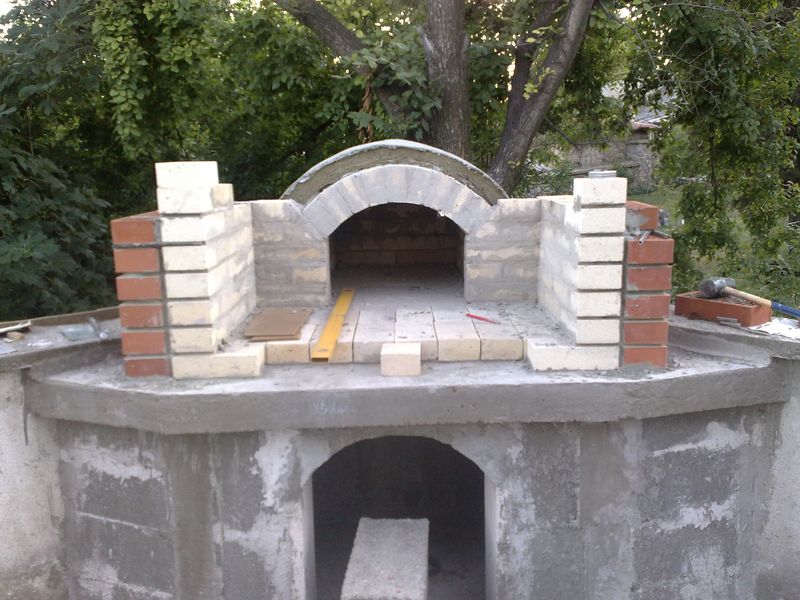

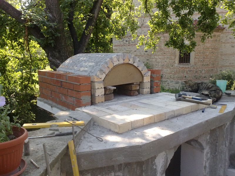

Здравейте, колеги. Смятам да си направя пещ като показаната на снимката. Виждам, че темата е много стара, но снимката я свалих от тук, преди време. Въпроса ми е, как се затваря гърба на пещта и как става превръзката със свода. Ако колегата, на който е пещта, все още я чете, ще помоля за снимка от горната част на гърба, където става затварянето. Ще съм благодарен за всякакви съвети. Поздрави!

Като гледам това е зидано като тунелна пещ.
Аз също има въпрос към изградилия пещта, доволен ли е. Той престана да поства.
Питам защото масовото мнение е да се изграждат куполни пещи, че правели по равномерно нагряването ...... . А на мен ми допада нещо такова, по компактно.

kula65, от тези не добиваш ли представа?

zz_stefanov, по мои наблюдения и впечатления поне - добре се опалват и нагряват

Благодаря. Твоята подобна ли е. Дай малко инфо.

Не, моето тук е едно временно барбекю само за скара на дървени въглища, но покрай себе си помъкна цяла лятна кухня, която това лято мисля да довърша.
Но точно такъв тип, точно по тази тема правихме в дворовете на няколко приятели. И агнета доста са изпекли, и прасета.
