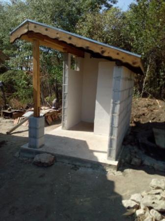

Всички въпроси за вилата.
gkolev - напреднал
Проекта се проточи доста, но трябваше да правя тези
gkolev - напреднал
Тази година нов проект с голяма доза спешност отложи завършването на стария.

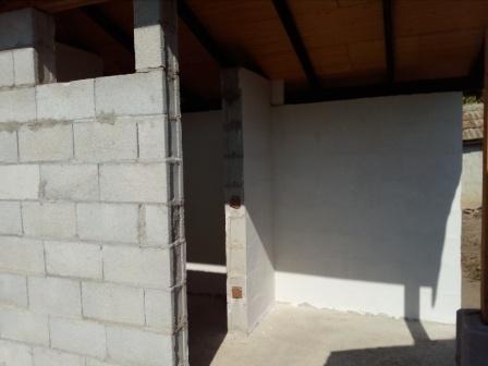

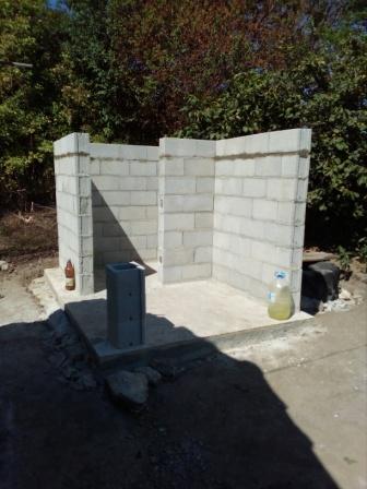

Те на и въпроса за шпакловката.
Бетонни блокчета зидани с цимент и пясък. Не мисля да измазвам, но вътре където ще е WC - то искам да го позагладя леко, за по - хигиенично.
Има ли нужда от грунд и каква шпакловка или друга смес да ползвам?
gkolev - напреднал
То и отвън не е лошо да се изглади и запечата, ама не е спешно.

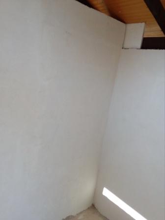

Svetoslavoff1 - майстор
Соред мен шпалковъчна смес за ТИ с фибри би свършила работа.
gkolev - напреднал
Благодаря, колега!
Взех бяла циментова шпакловка с фибри - Терафлекс. Залепих по фугите от тази мрежестата лента за ГК и без грунд на една ръка се получи резултат, повече от задоволителен за селска тоалетна.
Не съм добър с маламашката, ама като позасъхне, с влажна гъба замаскирам "майсторлъка".
Втора ръка шпакловка, един фасаген (имам някакъв силикатен ли, силиконов ли) и ще стане луксозна :)
шоп - майстор
ср сеп 18, 2019 1:40 pmgkolev написа:
Супер се е получило за селска тоалетна...то доста "градски" и правени от "майстори" са по-криви и грозни!
Браво!
Бавно го карате обекта, но е мераклийски!
И от мен браво!
Долу лепни цокълче от камък, грес, каквото ти се намира.

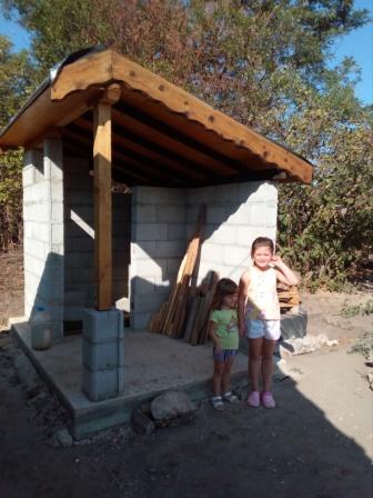

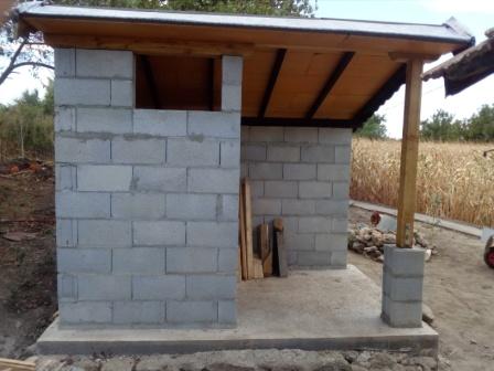

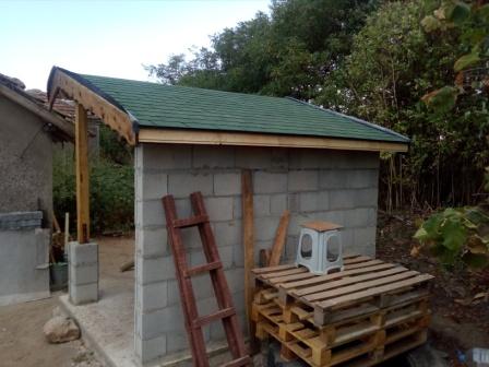

gkolev - напреднал
[/quote]
[/quote]
Обекта го карам сам от Събота на Неделя и вече мерака се изчерпва :toimonster:
Има доста довършителни работи, като да се пусне вода, мивка под навесчето, моноблок, врата, прозорец, настилане на пътека (имам едни бет. павета)...
Покрива е готов, така че :drinkers:
Svetoslavoff1 написа:
И от мен браво!
Обезателно, но вероятно ще е на пролет. Зимата не се обитава и трябва да завърша най - спешните задачи. Малко бутобетон около последната гума на шахтата и капак отгоре. Един вид отива на зазимяване.
