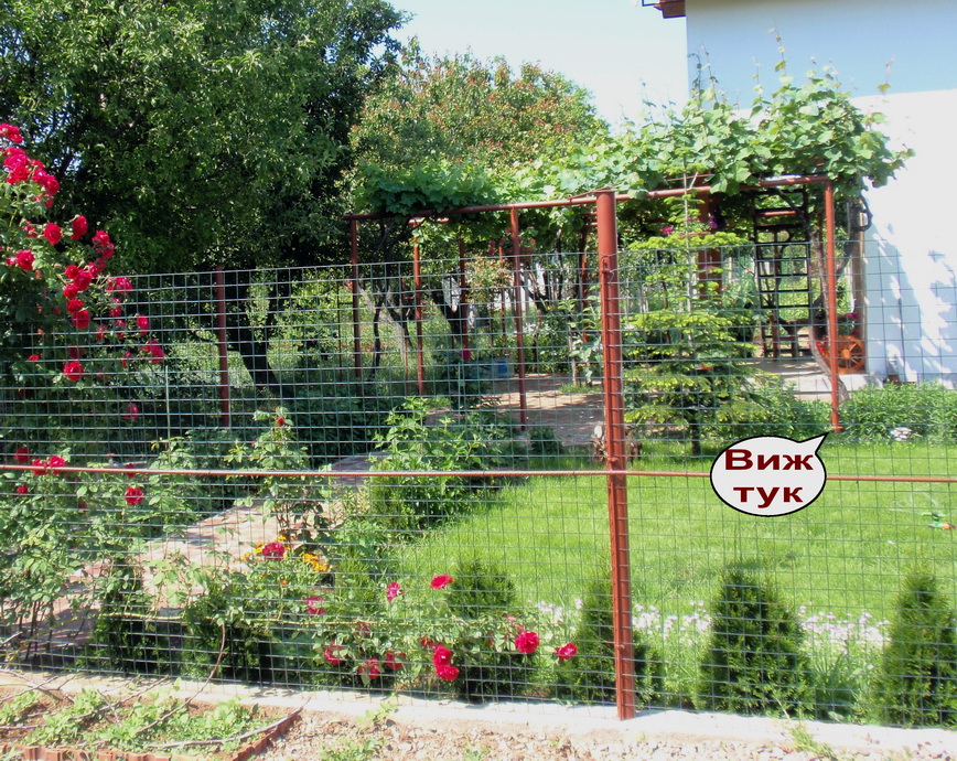

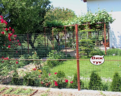

Малка поправка на Артъра.Мрежите които са електро заварени са 20 и 25м,а тези които той споменава са по 10м и са плетени.Специално който е от София цените там са най тънки.

Един пример от мен, за колове и ръжда. Кога правехме асмалък и ограда, бащицата домъкна от някъде парчета ПВЦ тръба, 150-200 мм дълги с диаметър около 100-120 мм. Тръбите им заварихме мустаци от арматура /частта, която щеше да е в бетона/, ПВЦ-то нахлузихме на тръбите, така, че да опира в бетона и да се подават над пръстта, и напълнихме и тях с бетон. Догодина ще станат 20 години, тръбите не са мръднали.
